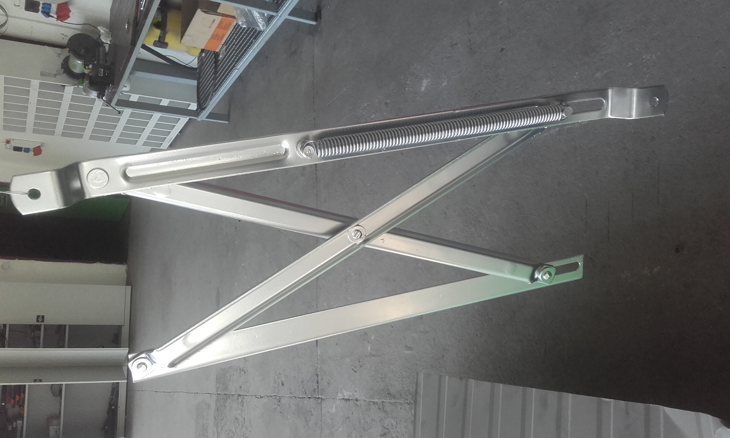

Teoretycznie powinno się oczyścić dany przedmiot z rdzy przed malowaniem, jeśli masz problem aby dotrzeć do zakamarków
do daj to do piaskowania.
Po piaskowaniu możesz pomalować tym sprayem, jeśli nie chcesz cynkować.
Ja w ten sposób zrobiłem mocowanie dachu, zdjęcie poniżej.
