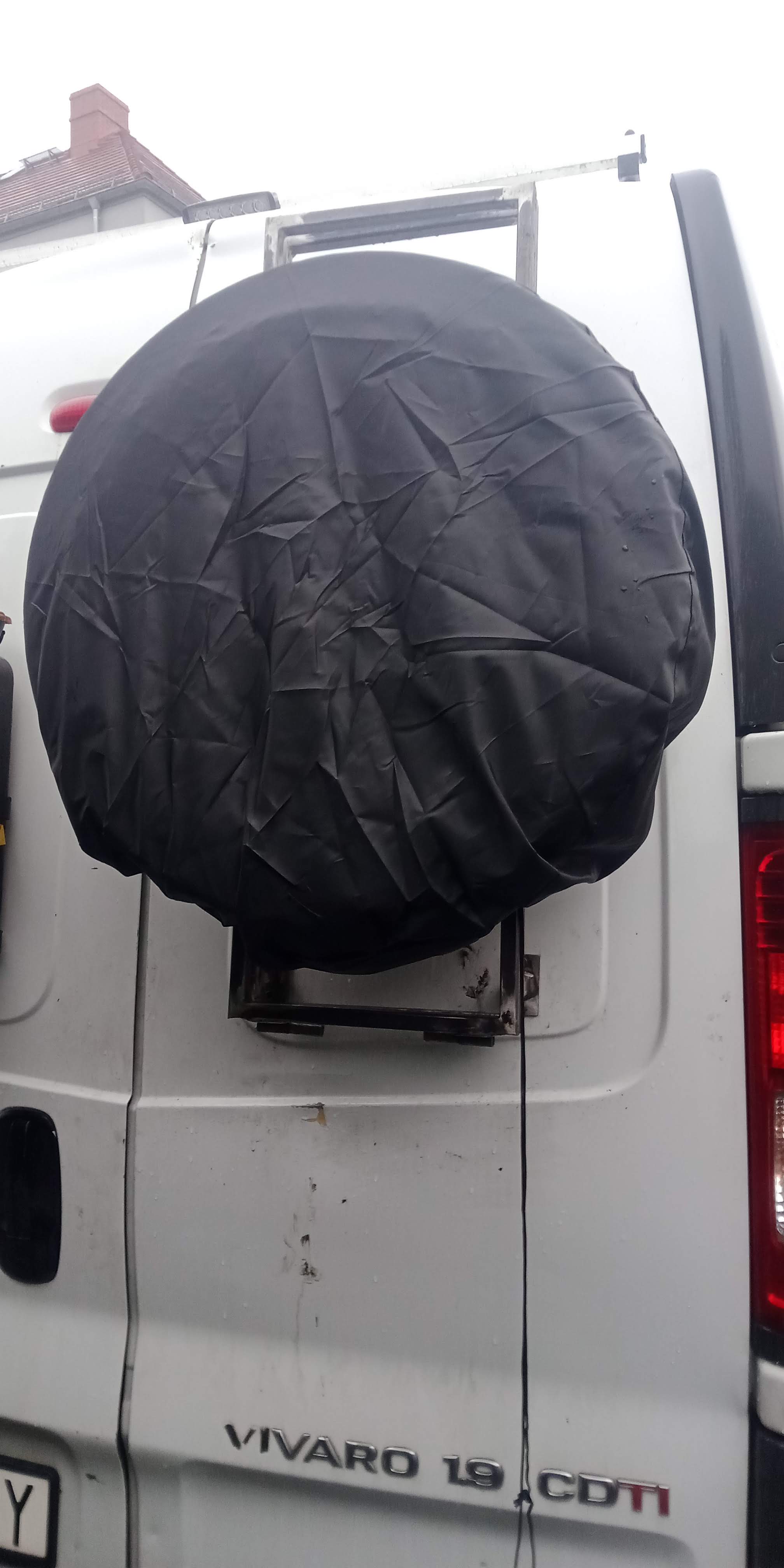

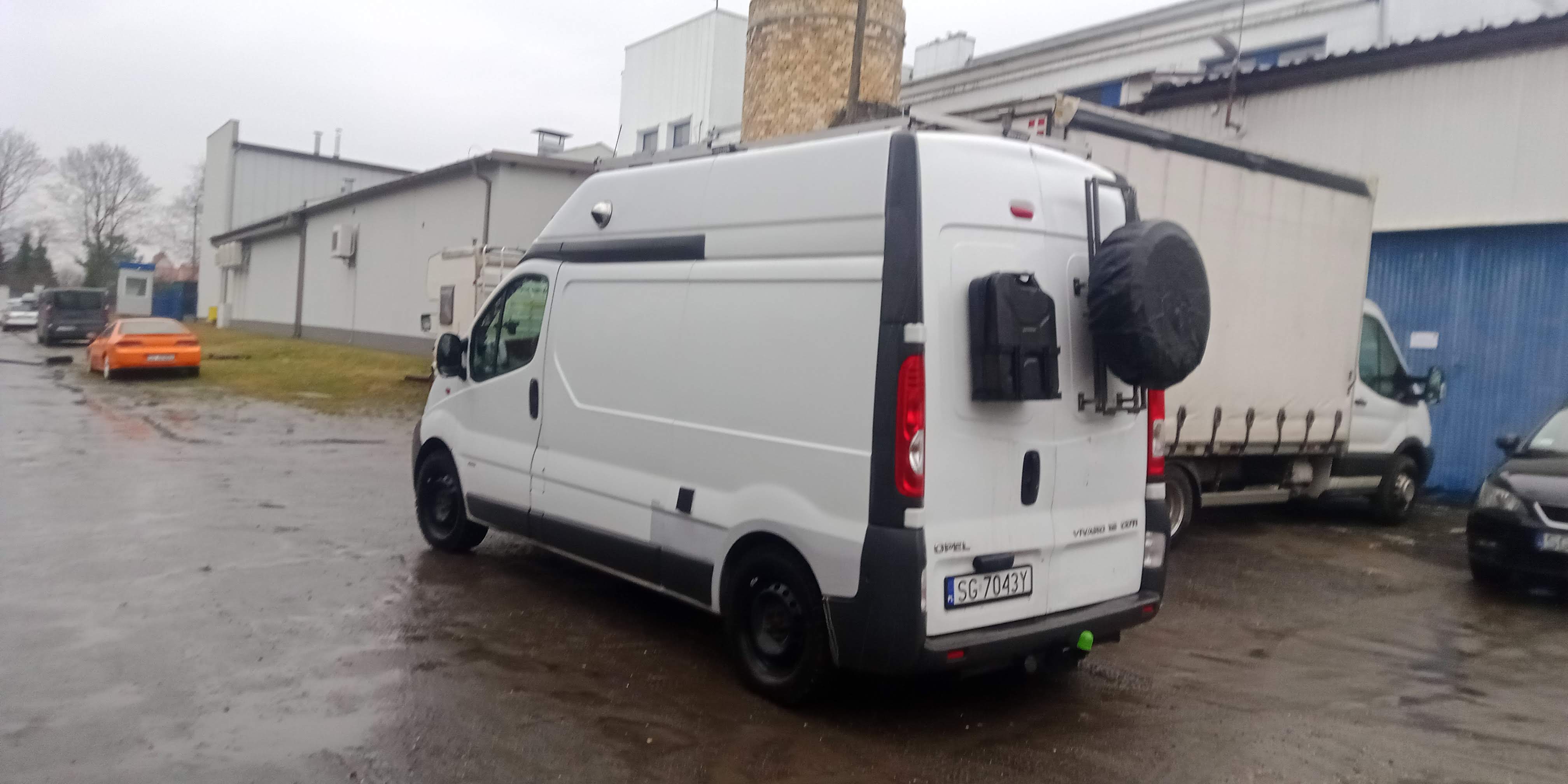

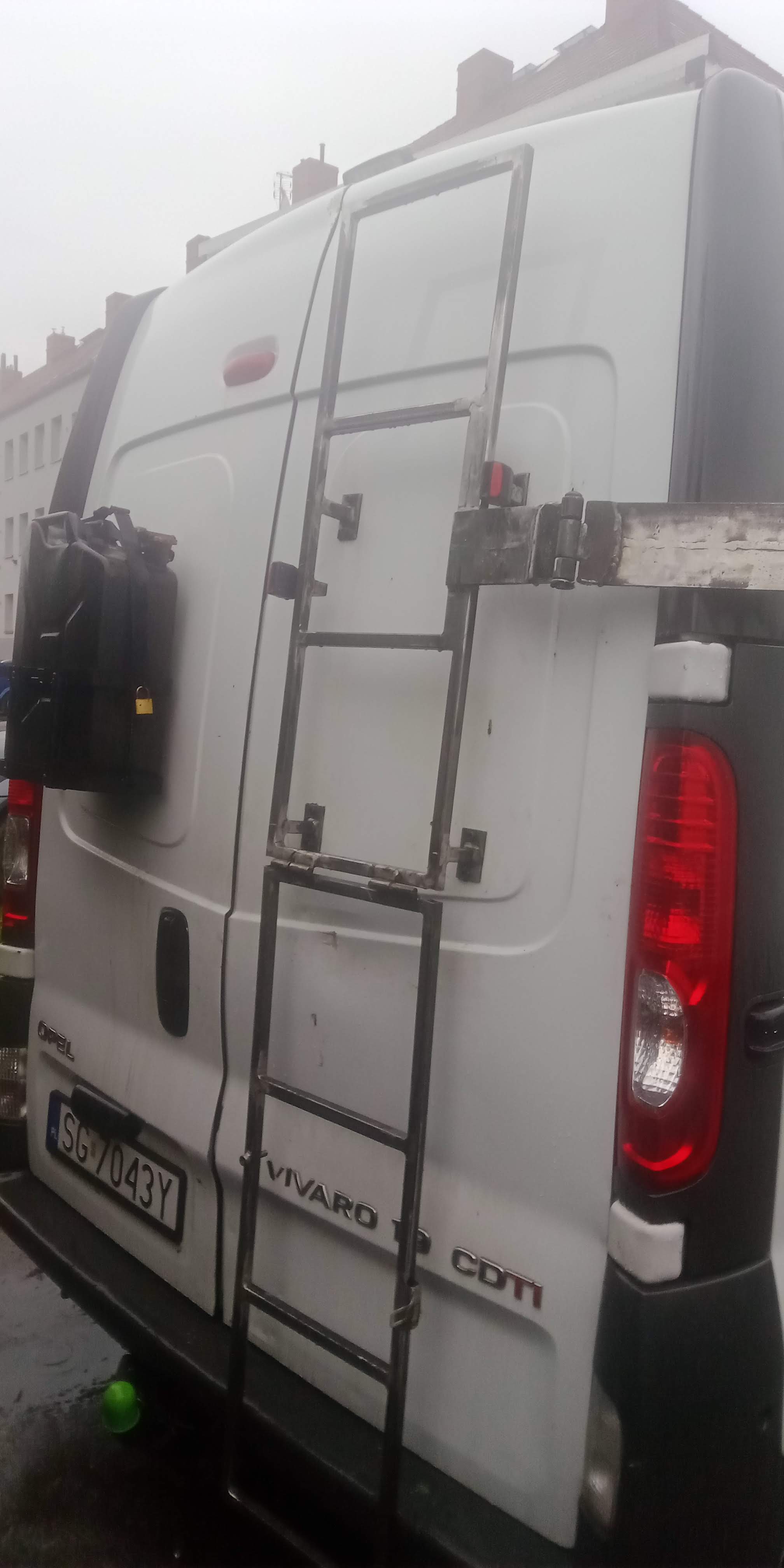

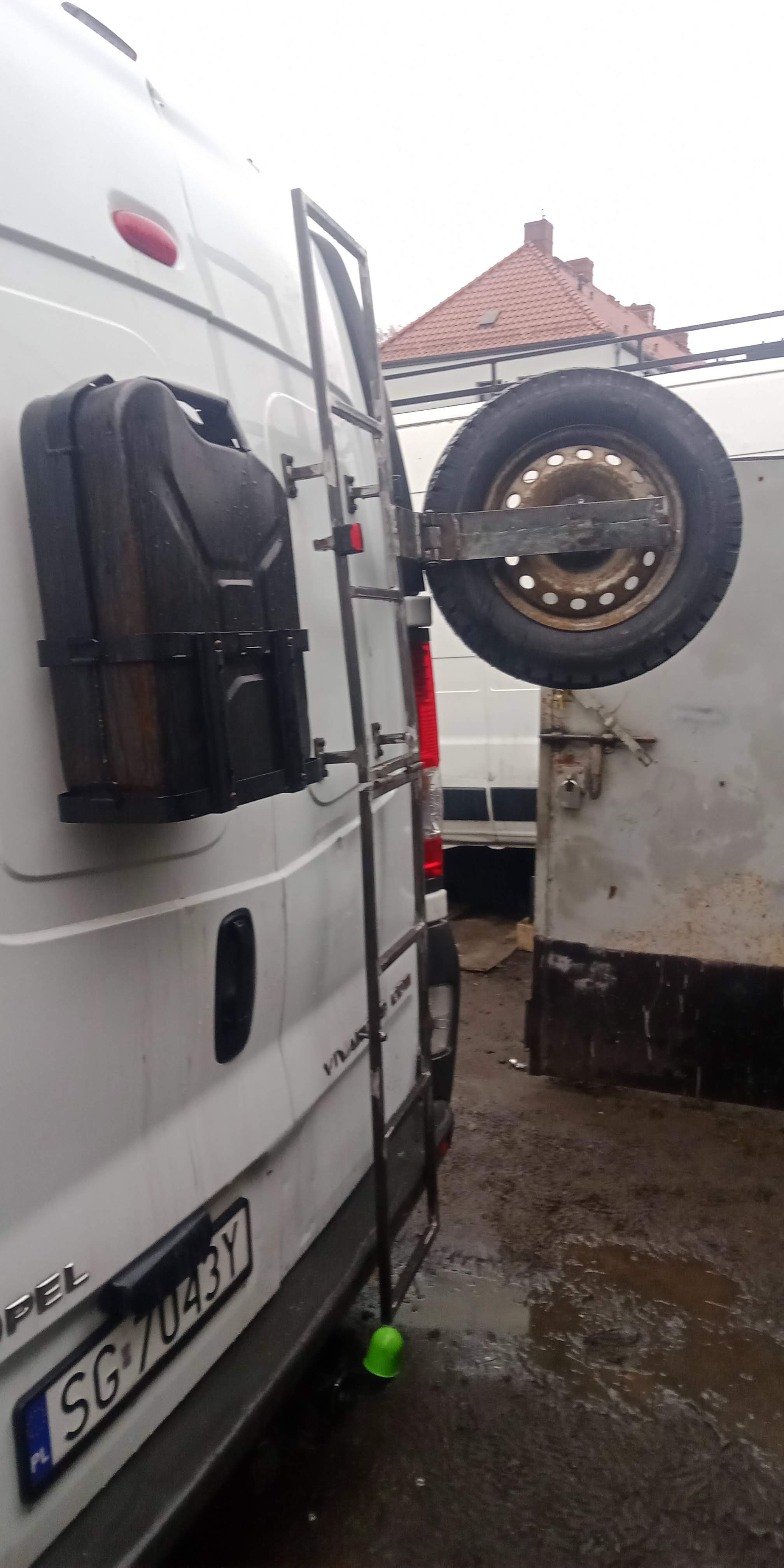

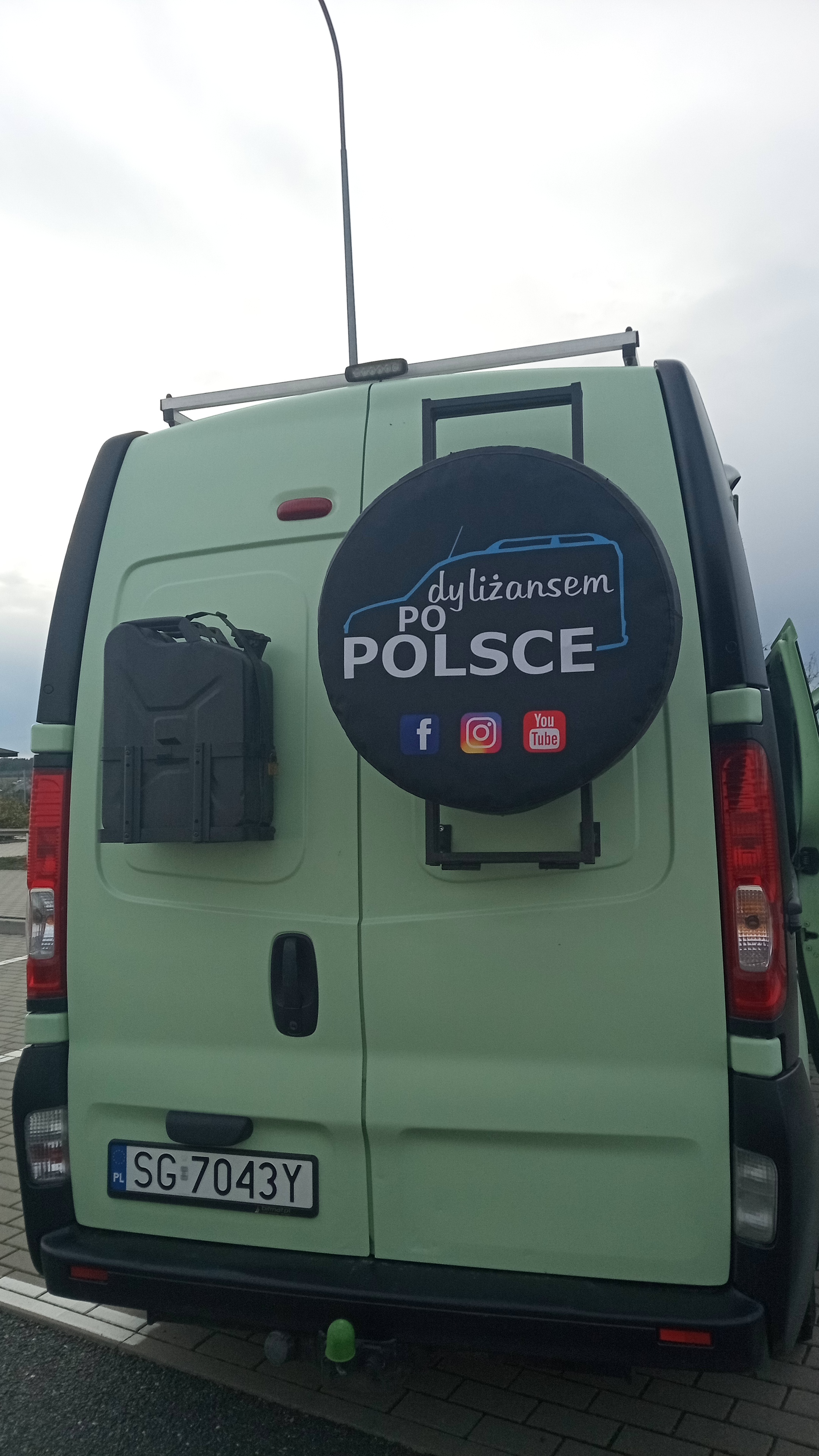

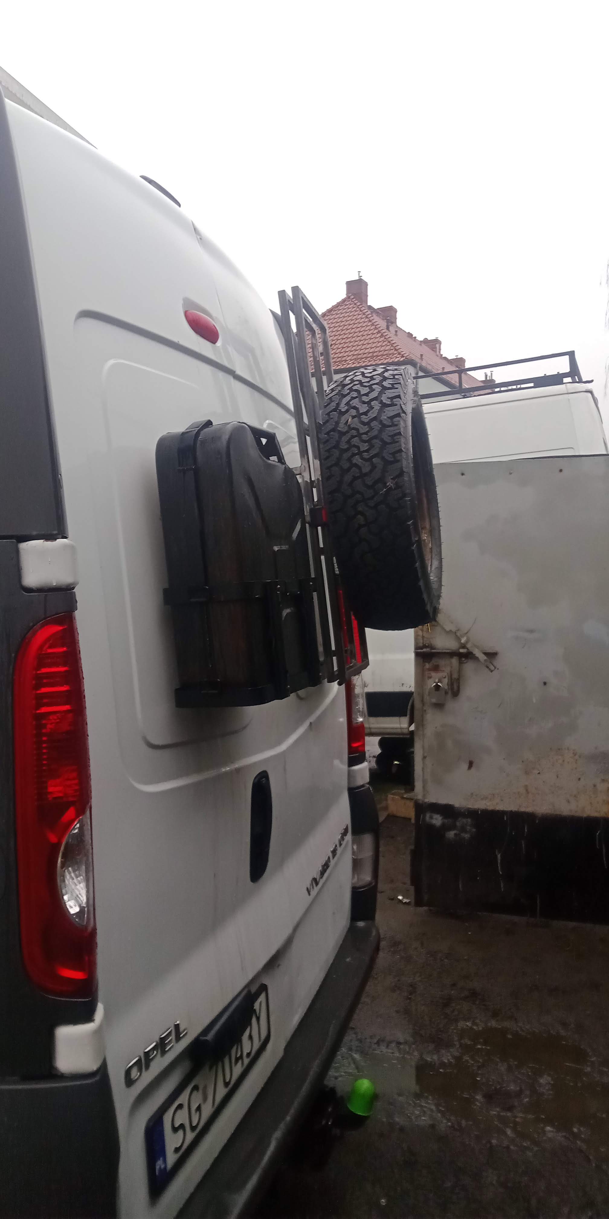

Ponieważ wyjazd na kajaki za pasem, a koło zapasowe dalej jeździło w "garażu" i zajmowało miejsce, trzeba było coś z tym zrobić. Powstało dwa w jednym, czyli uchwyt na koło zapasowe i drabinka na dach. Dzisiaj był wstępny montaż na aucie, po powrocie zdejmę i pójdzie do malowania proszkowego. Całość spawana z profila stalowego 20x20x2, blach 4mm i 8mm i oryginalnej piasty z opla vivaro.

Post autor: mannt »
Fajna przemyślana konstrukcja.
Tata Kazika
Posty: 756
Re: Opelacja kampervan.
Post autor: Tata Kazika »
Fajny pomysł z tą drabiną. Na karnister w dzisiejszych czasach to trzeba będzie uważać
Posty: 839
Post autor: misha22 »
Tata Kazika pisze:Fajny pomysł z tą drabiną. Na karnister w dzisiejszych czasach to trzeba będzie uważać
Może napis WODA, szablonem, tak niestarannie jak numery na pojazdach wojskowych - rozwiąże problem :)
Posty: 2221
Post autor: oko »
Dzięki. Kanister na razie jeździ pusty.
misha22 pisze: Może napis WODA, szablonem, tak niestarannie jak numery na pojazdach wojskowych - rozwiąże problem :)
Niechcący wyjdzie WÓDA i dopiero będzie jazda :lol:

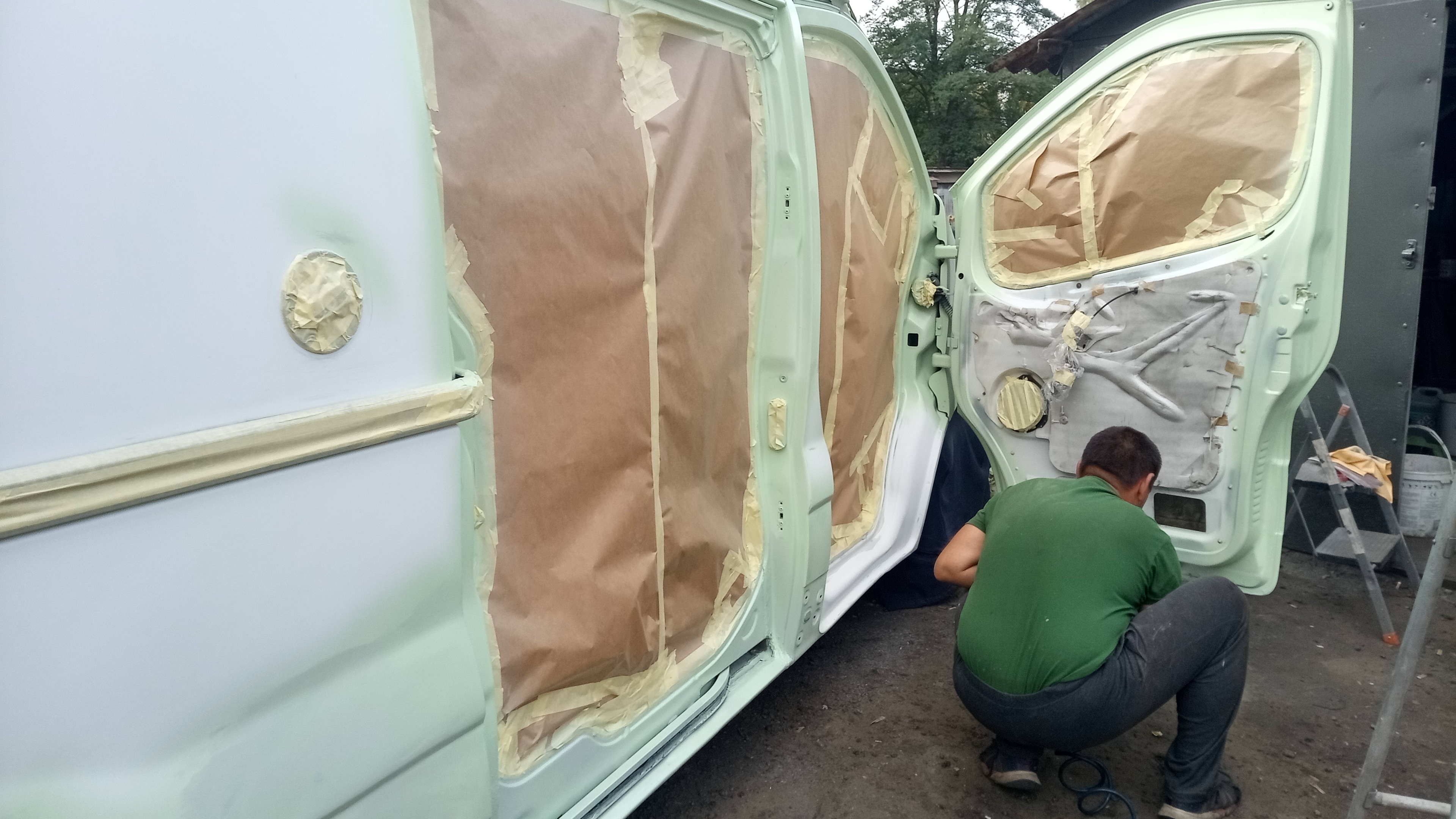

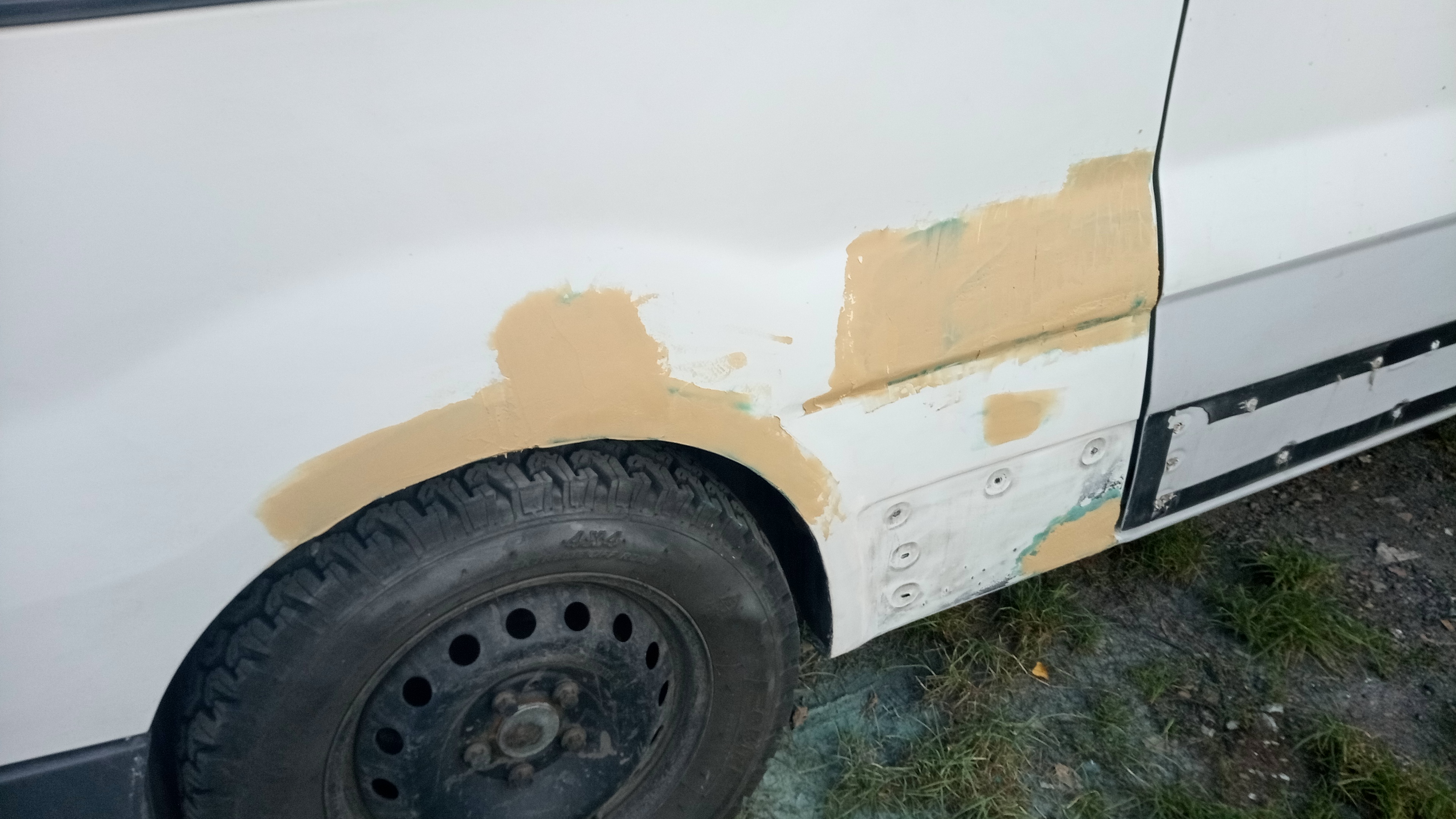

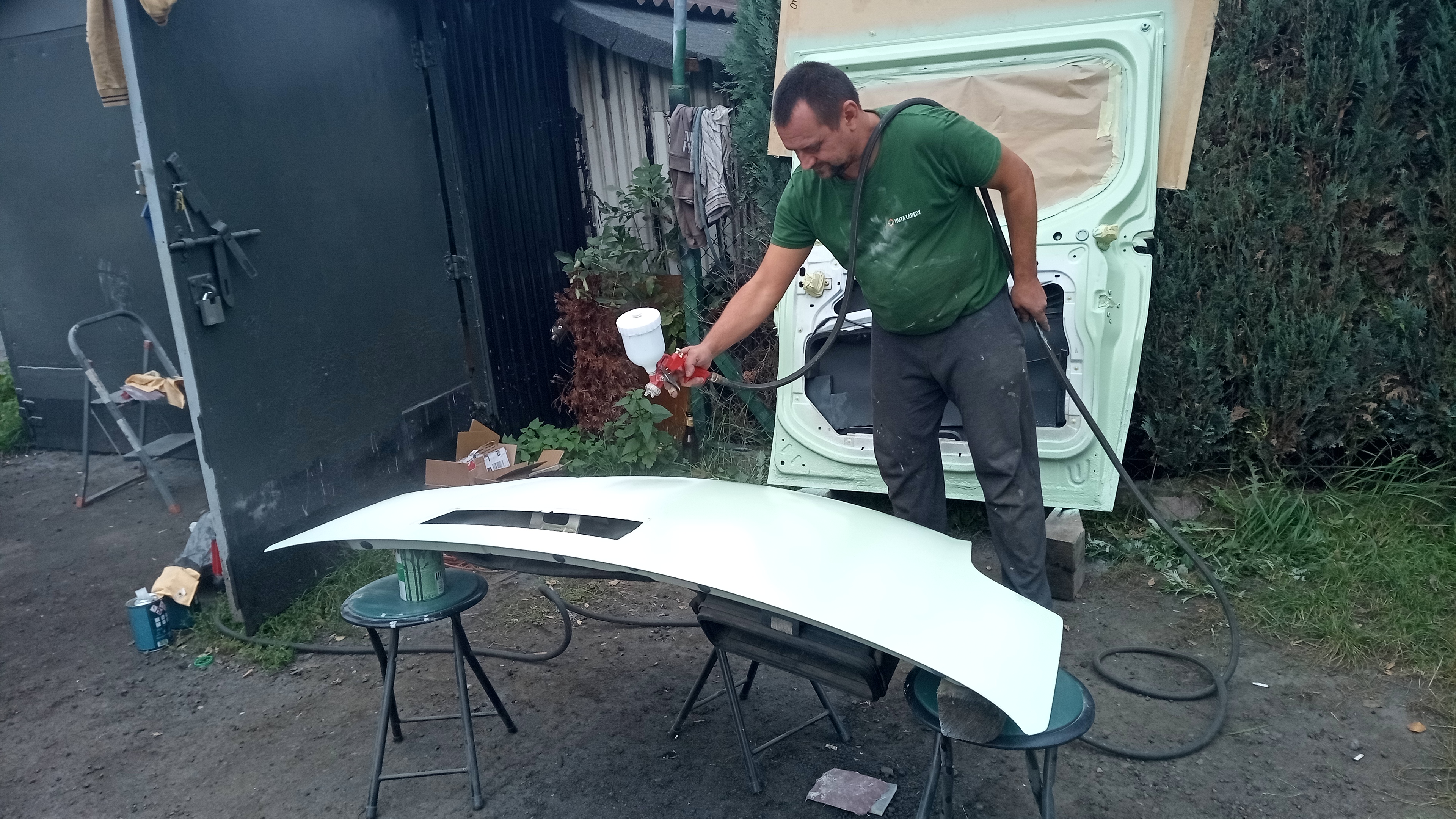

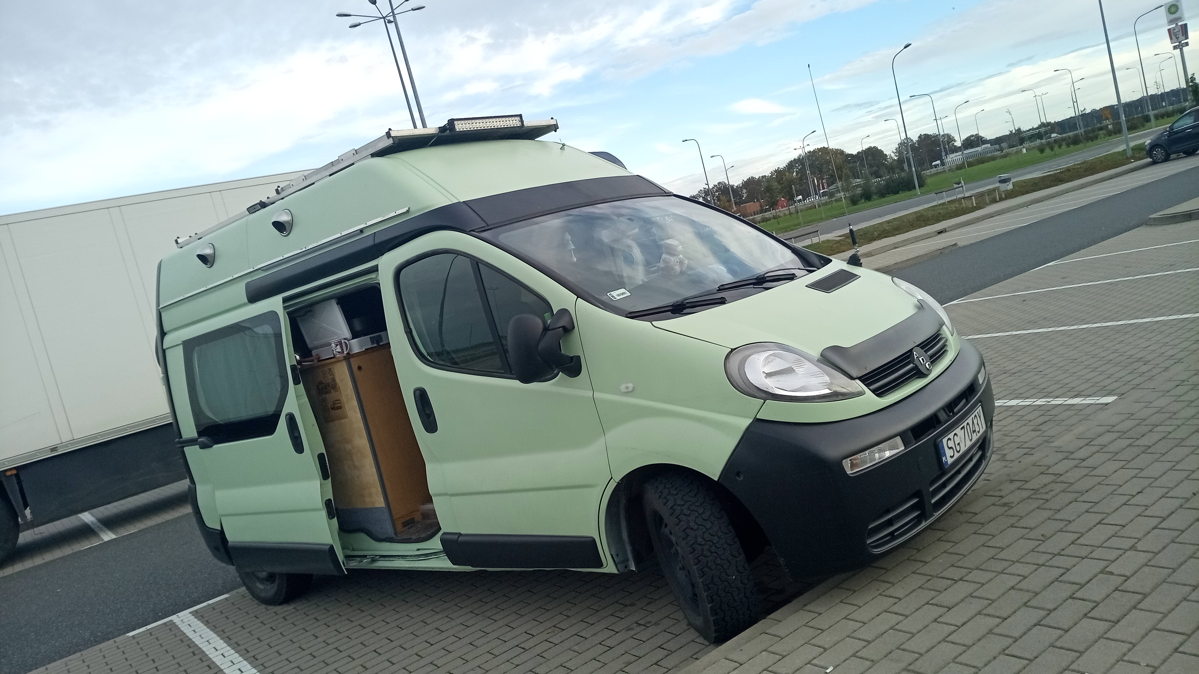

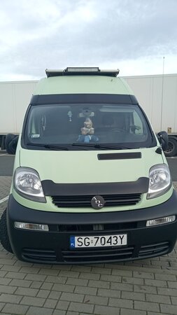

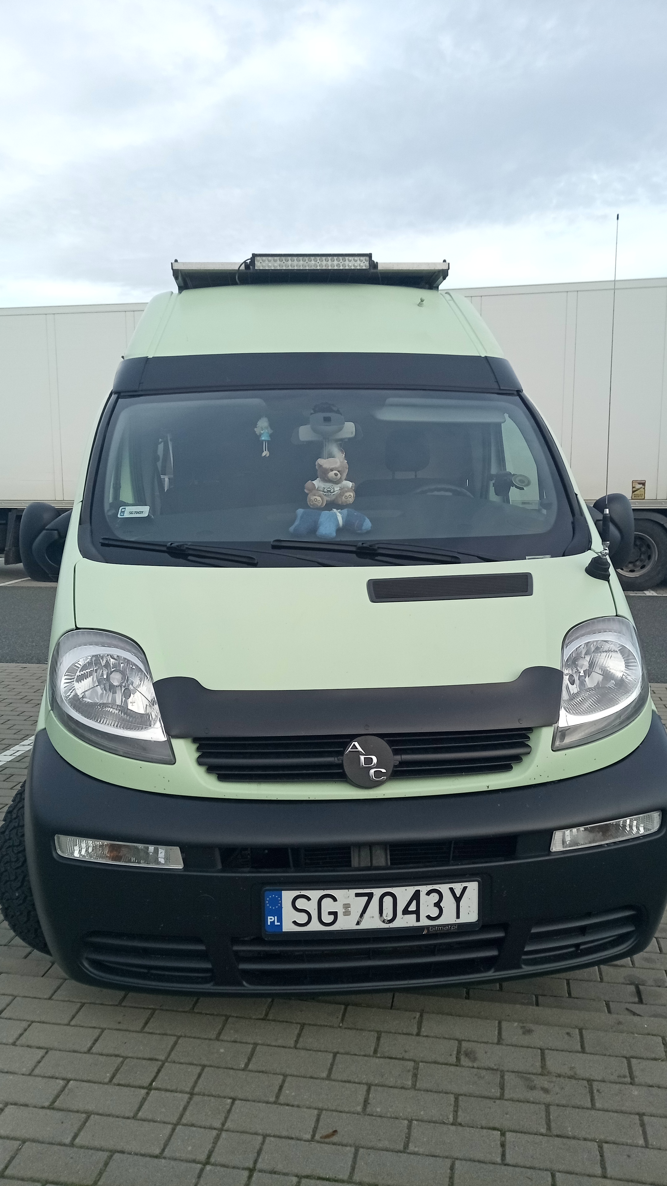

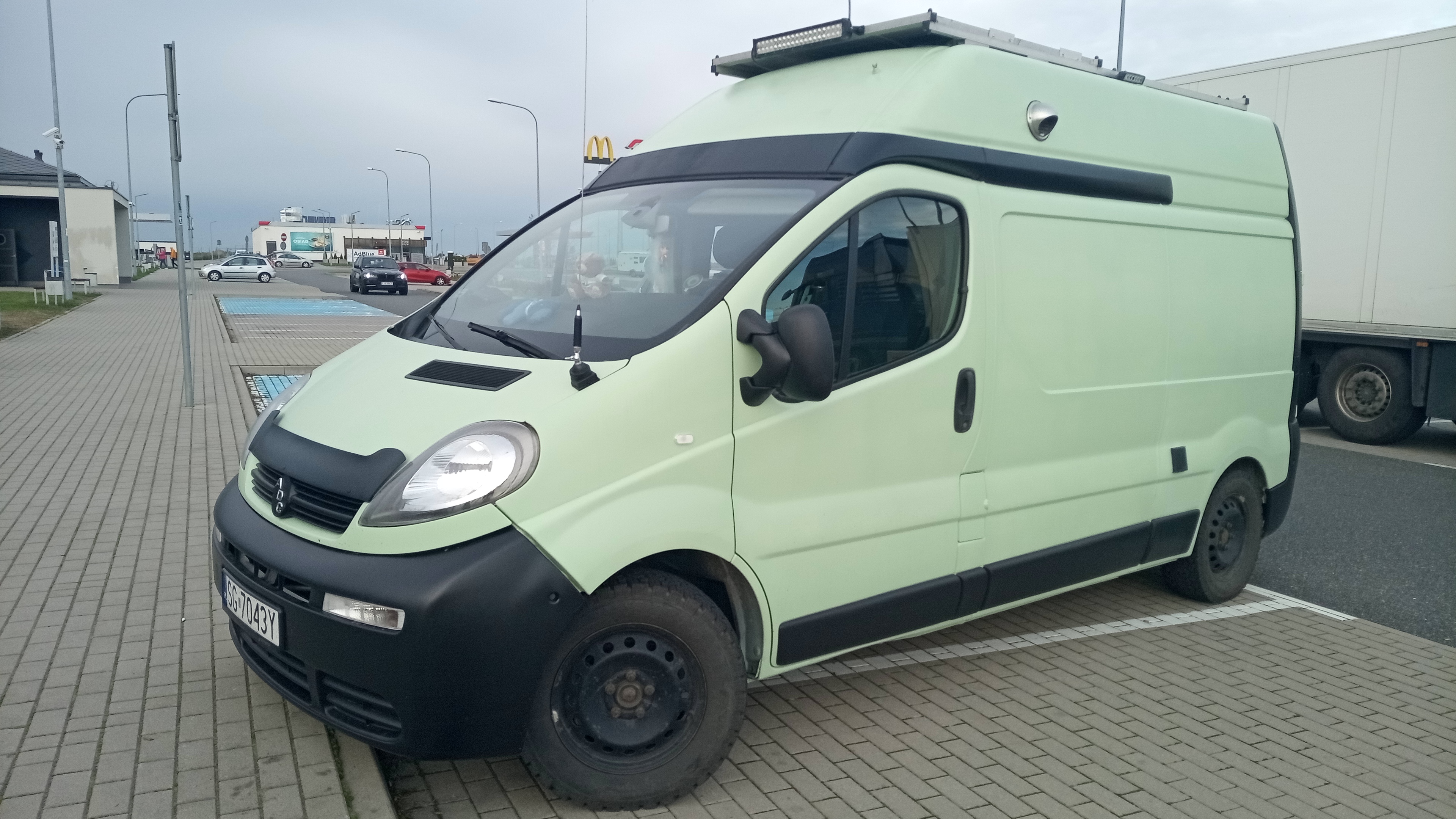

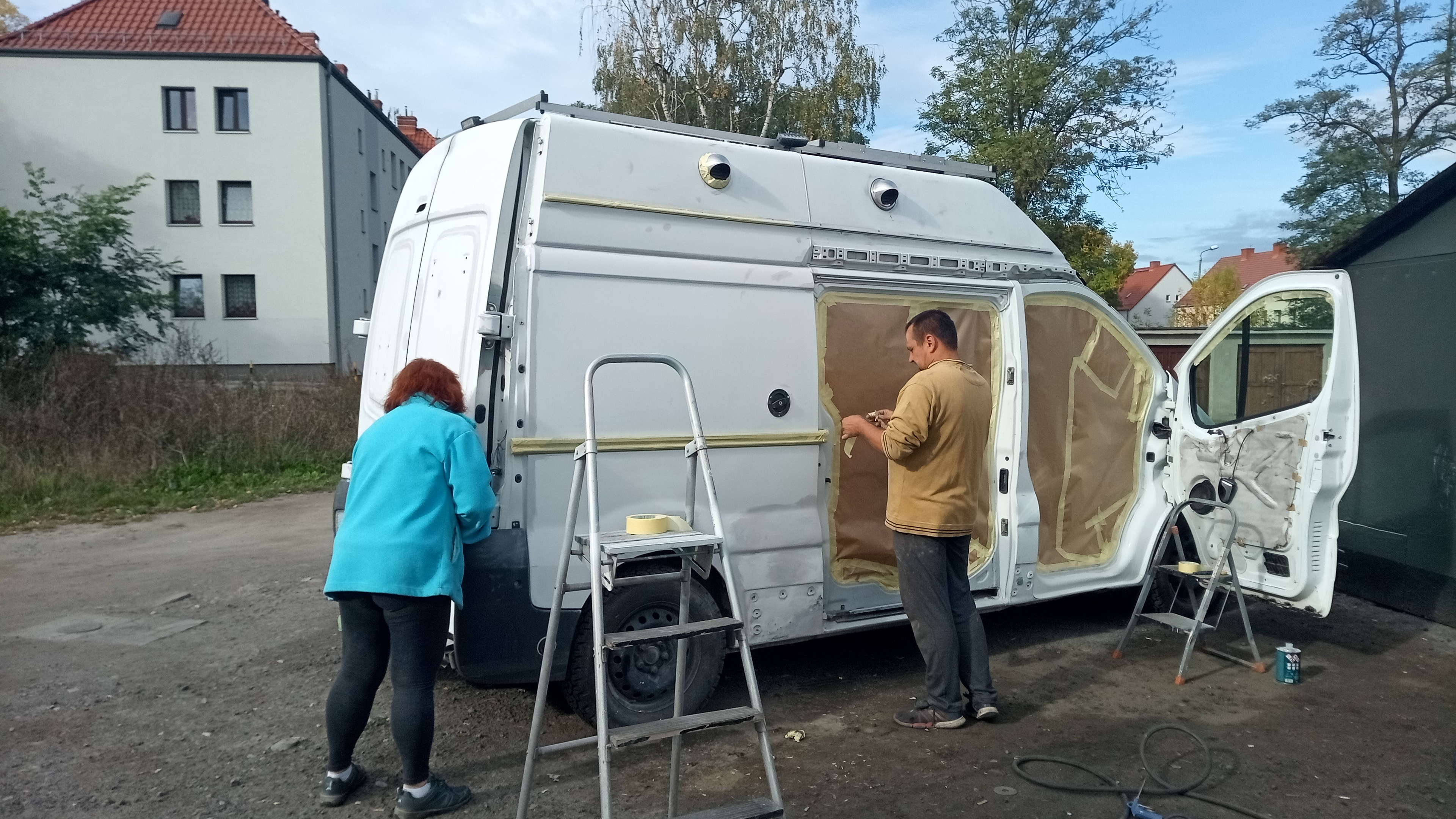

Od lutego była cisza w temacie, a działo się wiele. I złego i dobrego. Kto śledzi nasz kanał to wie, a kto nie wie, to w skrócie tylko napiszę, że w maju, podczas powrotu z majówki, na autostradzie A1, pod Gliwicami padł nam silnik. Miesiąc później, z nowym silnikiem wróciliśmy na trasę i od tej pory Opel jeździ bezawaryjnie. Od wymiany silnika nie wziął ani grama oleju. W wakacje zrobiliśmy ponad 2500km, odwiedzając Kujawy, Mazowsze, Warmię i Pomorze. W przyszłym roku na wiosnę mieliśmy plan na malowanie auta. Ale jak to u nas bywa, stwierdziłem, że na targi w Poznaniu muszę mieć pomalowane przynajmniej tło, więc od połowy września auto było przygotowywane do malowania, czyli rozbierane i matowione. Dodatkowo zrobione zostały wszelkie niedoskonałości, które były na aucie
Potem przyszedł czas na oklejanie i malowanie. Oczywiście pod chmurką.
Opel został pomalowany farbą TROTON Rangers, odpowiednikiem popularnego Raptora. Blacha na kolor RAL 6019, plastiki na czarno. Pozostały do ogarnięcia koła, ale to na wiosnę, tak jak ciąg dalszy malowania, bo jak wspomniałem ten kolor to tylko tło dla innych grafik. W tej chwili prezentuje się tak:
Po wszystkich dotychczasowych wyjazdach, mogę powiedzieć, że ten rozmiar auta jest dla nas idealny.
