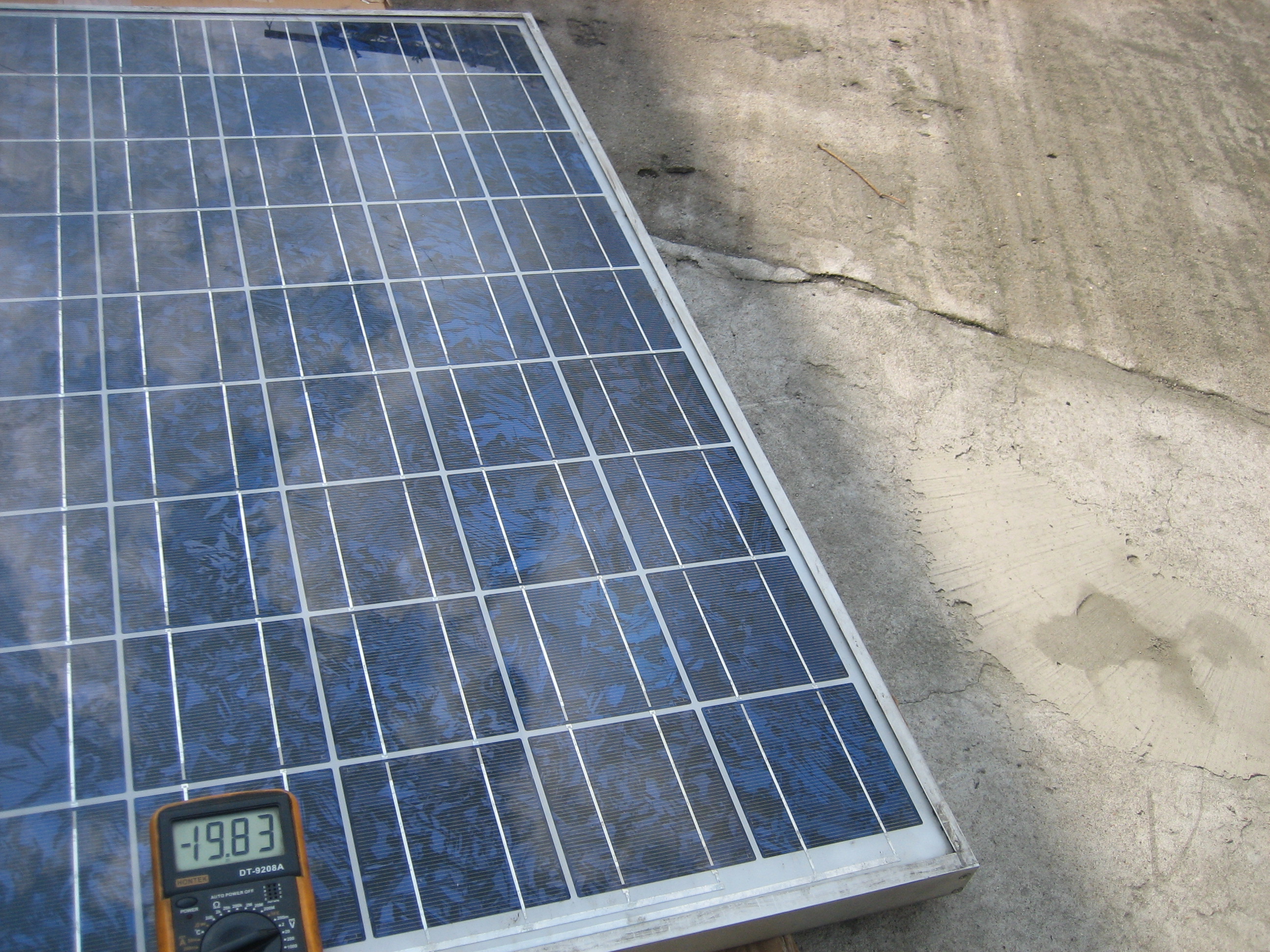

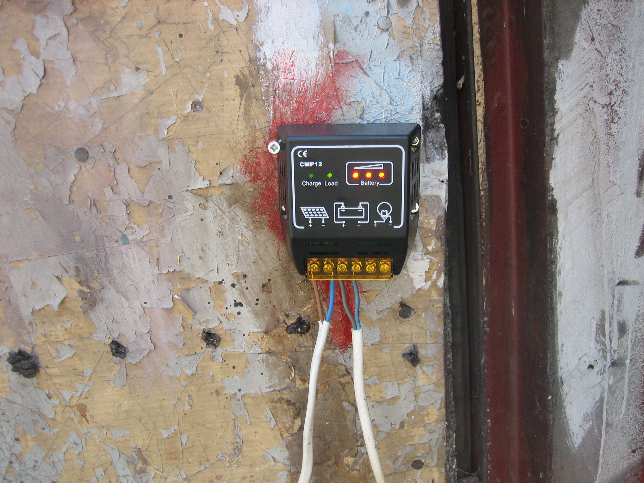

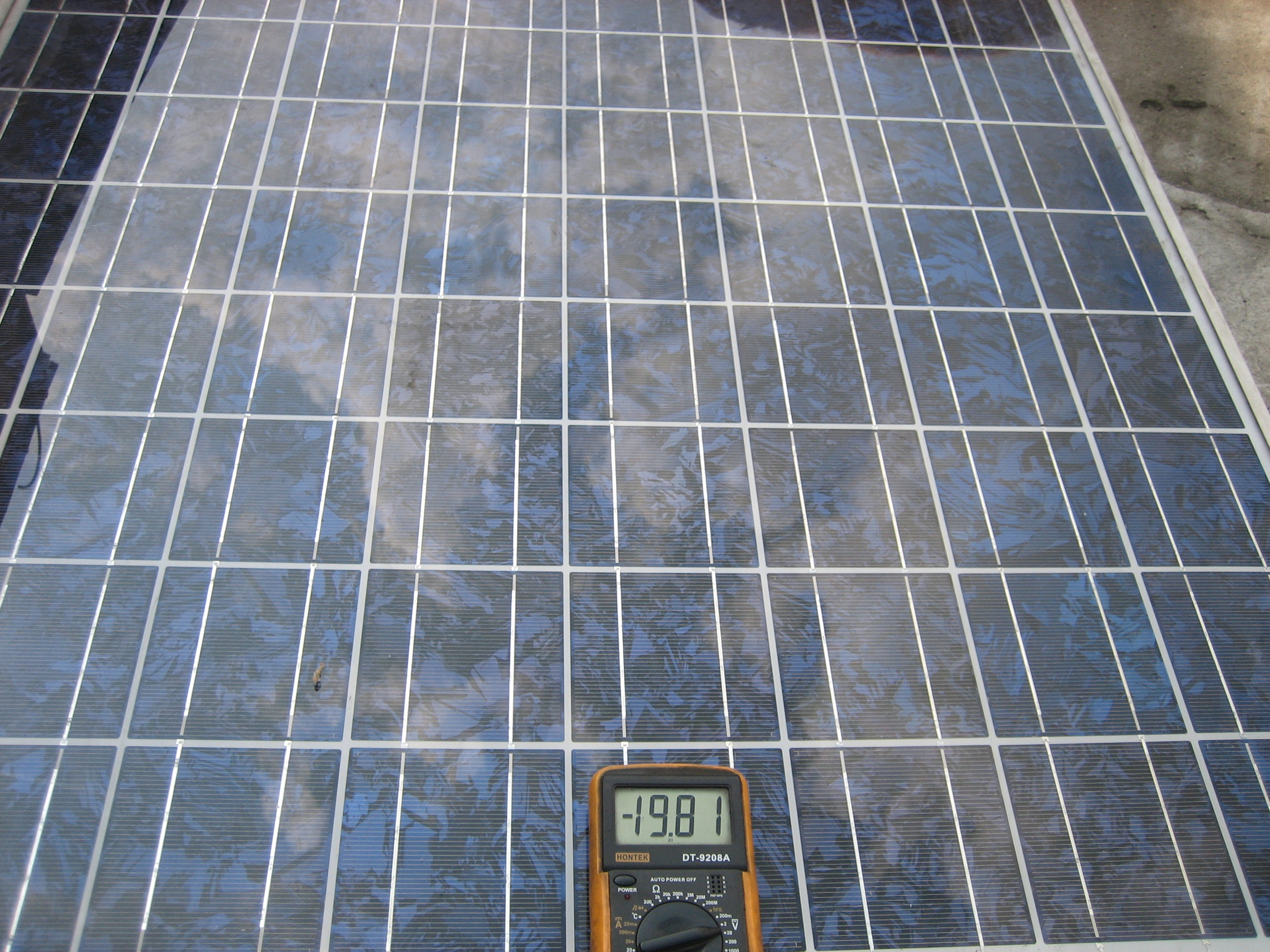

Dziś przyszedł panel podłączyłem na prube słonka nima bo w cieniu;
Jak sprawdzić pod obciążenie ile wydaje panel? Może ktoś podpowie druciażowi ?

Punkt za cierpliwość drugi za upór w dążeniu do swojego celu :) szkoda, że nie chcesz słuchać tych cenniejszych rad. Jeśli to ten panel z wcześniejszego linka allegro to wywaliłeś 350 zł w błoto, dlaczego w błoto? - opisał już to wraz z fotkami Reflexes.Pozorna oszczędność. Dokładając niedużo więcej masz nowy panel, z lepszymi parametrami i gwarancją. I nie piszę tu o swoim ogłoszeniu z działu sprzedam (600 zł komplet z regulatorem 500 zł sam panel nowy i jeszcze na gwarancji 2 lata) bo panel o trochę słabszych parametrach to za 500 zł kupisz nowy w sklepie. Zaoszczędziłeś 150 zł a masz bankowo panel nie trzymający parametrów, bez gwarancji i obarczony dużym prawdopodobieństwem, że w krótkim czasie rozleci się zupełnie. Znając życie te kilkanaście lat ma już za sobą. Chcemy Ci dobrze doradzić i pomóc.

Może masz racje może nie Facet dał mi gwarancje, sprawdzałem komentarze ma mase pozytywów a sprzedał tego masę . Twój kolega miał pecha może ja tyż będę miał a może nie

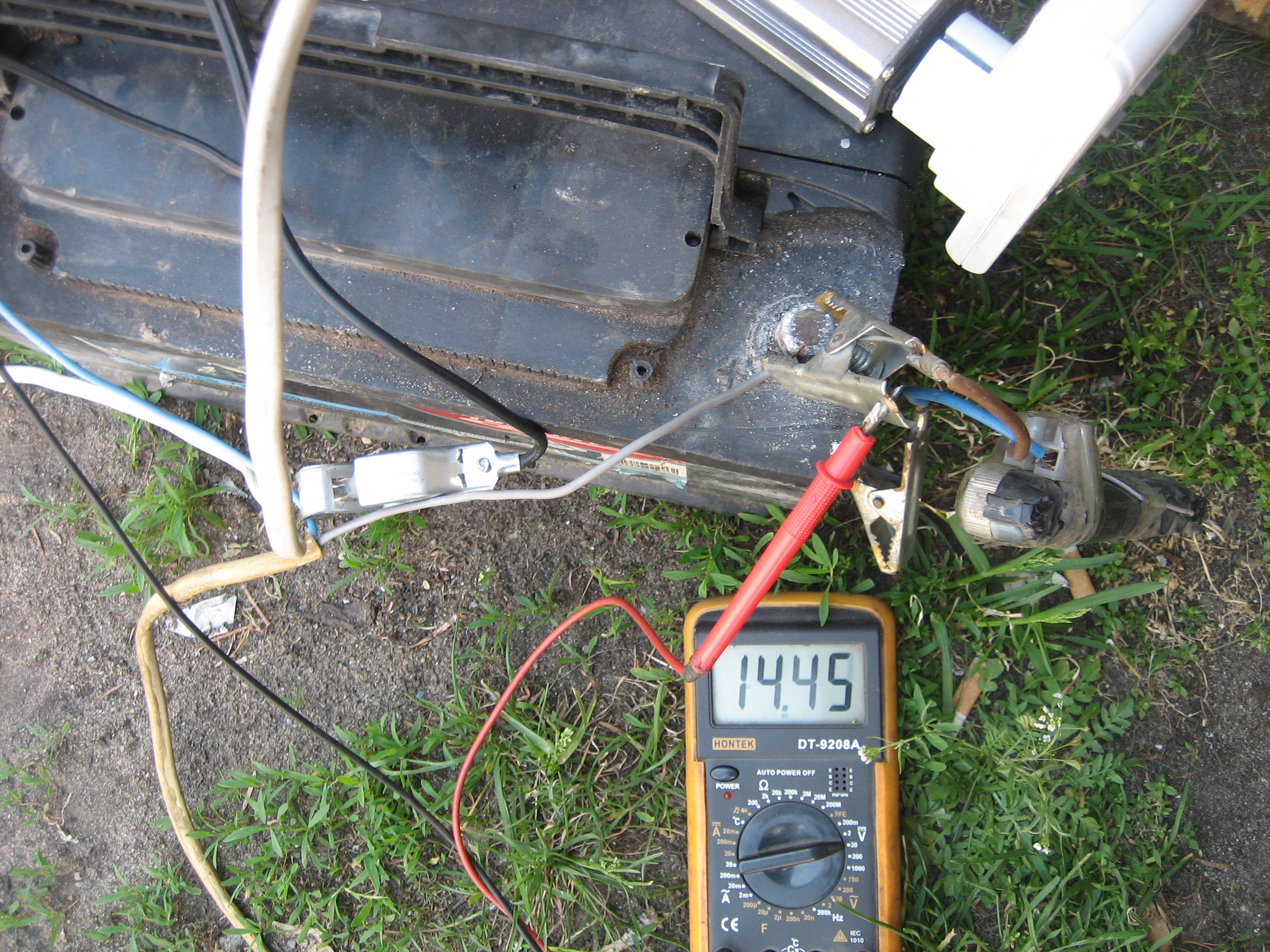

Podłączyłem lodówkę 70W - chodzi
żarówka 100W 230V, i 21W/12V
Ako ładuje więc czego więcej ?
Wszystko mnie kosztowało z akumulatorem 450zł Mam gdzieś jak mi poda z 30W mniej jak powinien Po to wziołem 145W zamiast 100W
Niech mi poda 90W i będzie git!
Więc potestuje jak ako nie padnie panel na dach idzie po niedzieli Jeszcze z tv sprawdzę na 230V
Podaje książkowe 14,4V

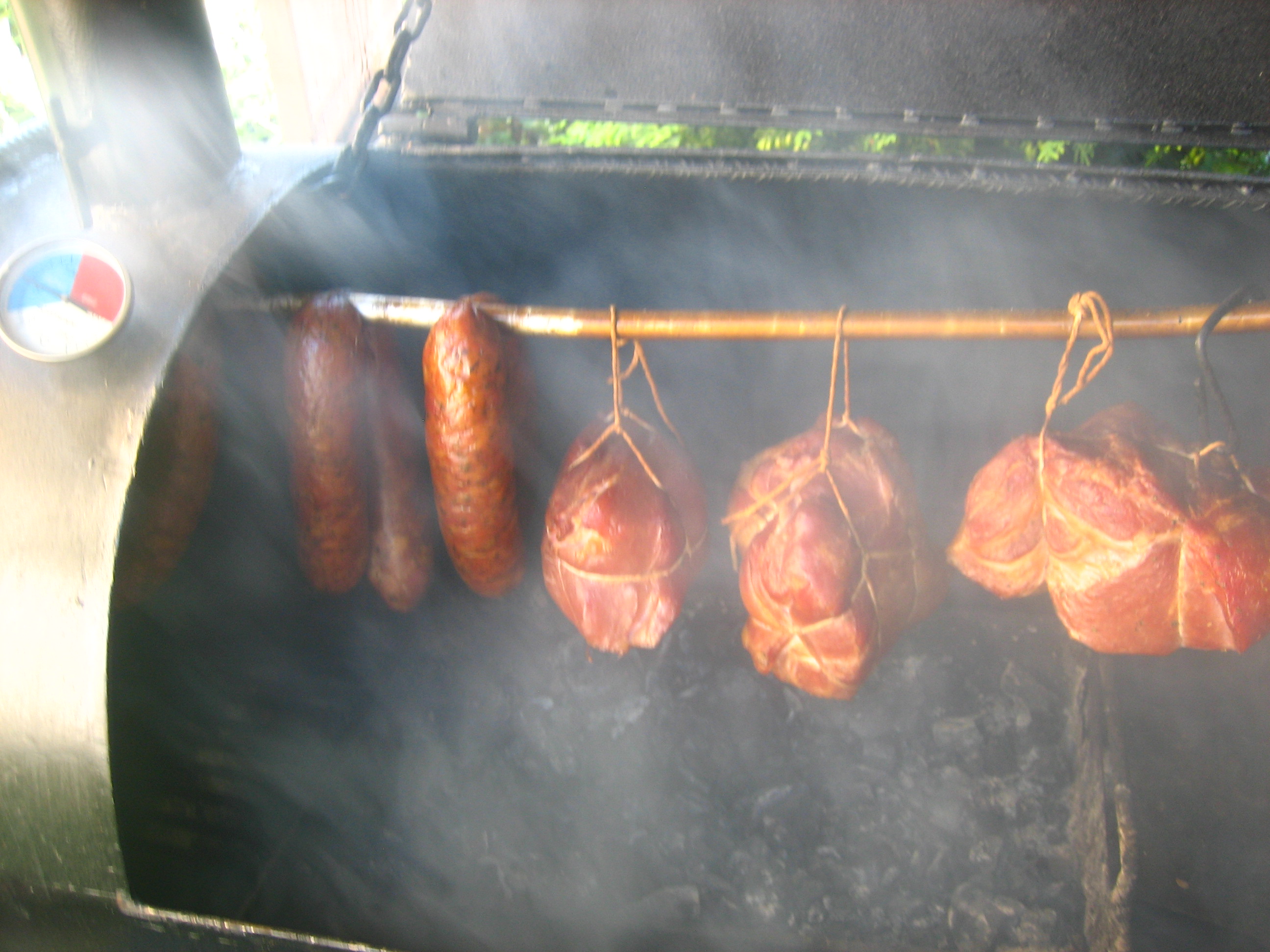

U panie nazbierało się tego trochę Popełniłem parę grzechów Na tyle że będę się smażył w piekle :evil: Jest 1 rzecz z której jestem dumny to ten parowóz 3 a 4 w 1
1Piękna rzecz
2 gril
3 rożno obrotowe
4 wędzarnia
a co do solków ta 3 są z grzejników 1 hawelex 5 lat druciarstwo używam ;<<Fachowcy chcieli za instalację 24 tyś zł Ja zmieściłem się w 2 tyś ,zbiorniki 3x300l wode mogę sprzedawać
I jeden ze zbiorników Do napędu użyłem jakieś petrygo z bedronki UPS! Zara kruki będą dziobać po oczach!Ze mus glikol :lol:
Tak to się robi ,,chieny internetowe'' A nie kupuje hłam gotowy
Nie będę udawał miliardera jak nim nie jestem dlatego jestem druciarzem
