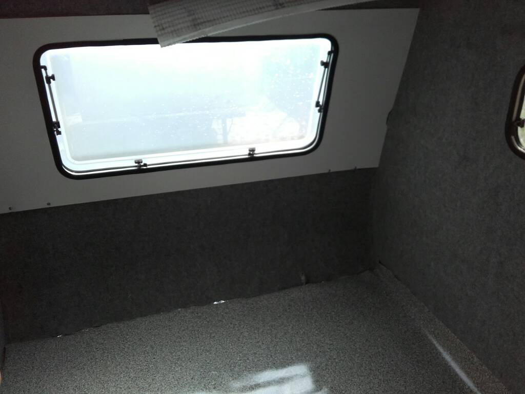

RAFALSKI pisze:Okna stałe zamontowane, można powiedzieć, że przyczepa jest już zamknięta.
Bardzo lubię przyczepę w takim stanie "zamkniętym", bo już jest czyściutko i pachnąco, i jakie pole dla wyobraźni i pomysłów nad aranżacją wnętrza :D
Nom, jest pachnąco. Klej już wywietrzał i pozostał zapaszek nowiutkiej tapicerki. Utrzyma się do czasu smażenia jajecznicy na boczku :lol: którą uwielbiam. Jak położę gumoleum na podłogę to efekt będzie pełny. Wykładzina jest już kupiona, jutro montaż.
Jest jak piszesz, wyobraźnia podpowiada różne fajne rozwiązania wnętrza, przeróbki ale na początek nie będę kombinował bo liczy się czas. Meble pozostaną w oryginale, podobnie jak materace i ich pokrowce. Zasłonki wymienię, żeby nie wiało już całkowicie PRL'em. Ja co prawda lubię ten klimat ale nie tylko ja będę korzystał z tej cepki. Na przyszły rok chciałbym zainwestować w nowe materace z takiej pianki jak mam w N-127 bo są bardzo wygodne i oczywiście w nowe pokrowce. Na razie trochę brakuje monety na wszystkie zachcianki.

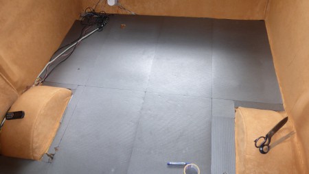

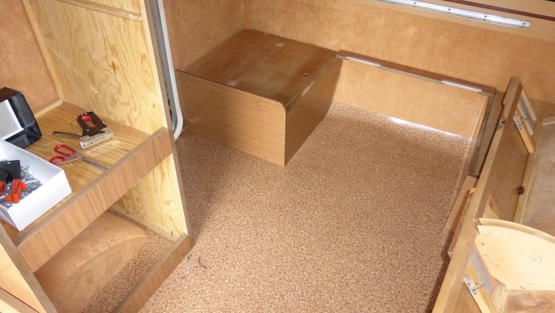

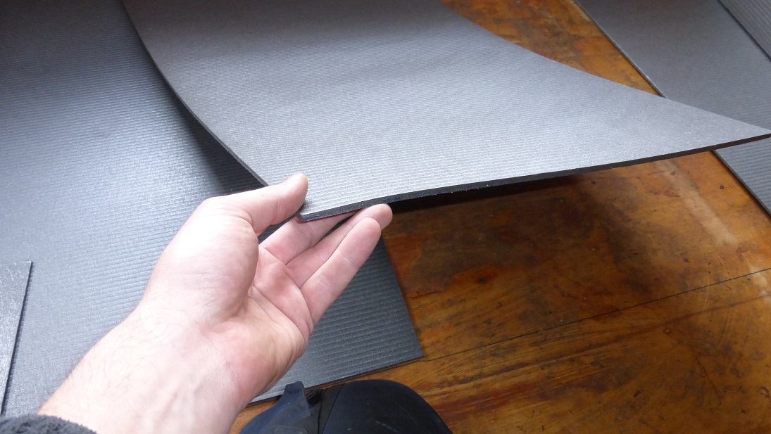

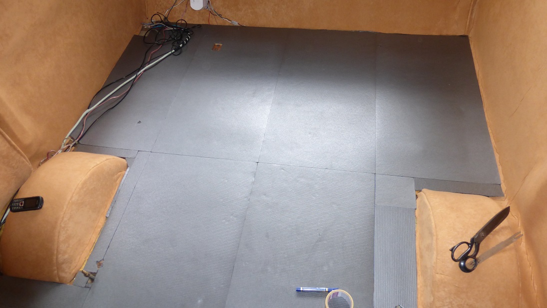

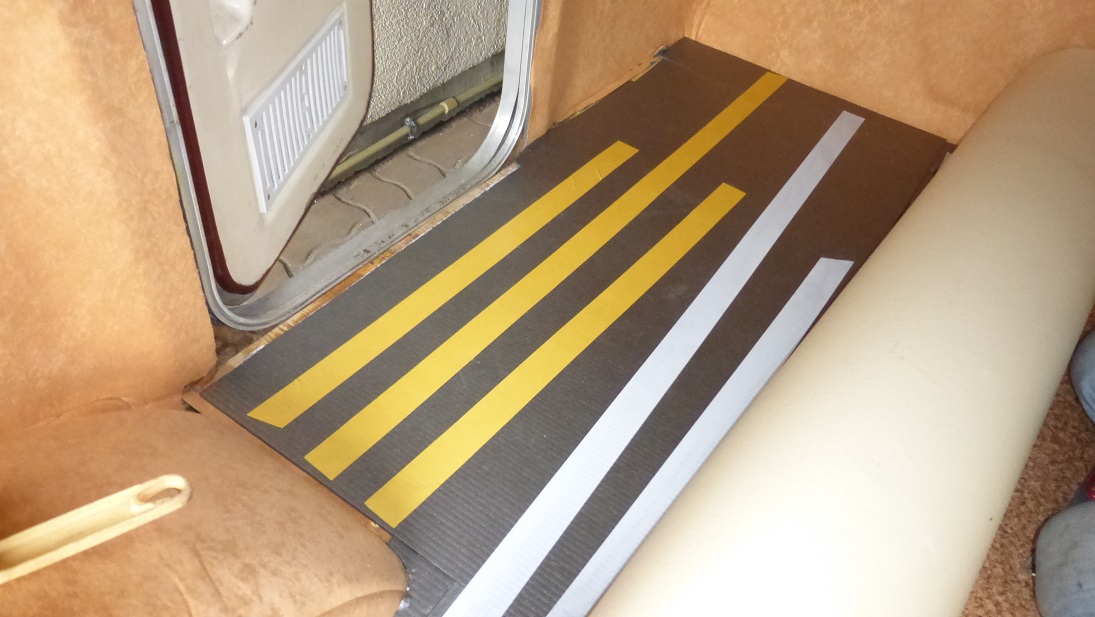

Podłoga skończona. Zostało ułożone ocieplenie z takich płyt jak na zdjęciu, przyklejonych na taśmę dwustronną do podłogi. Nie wiem jak się nazywają ale są ciepłe i na tyle twarde, że chodzenie po nich nie powoduje wygniatania się. Grubość to około 4-5mm. Jedna paczka tego towaru starczyła w sam raz na eNkę. Na to ułożyłem nową wykładzinę również przyklejając ją na taśmę. Miałem trochę obawy, że podłoga podniesie się za bardzo ale jest OK, szafa weszła normalnie na miejsce tylko lekko dotyka do sufitu, przy progu też nie jest za wysoko. Po podłodze chodzi się normalnie, nie czuć żadnego uginania się czy czegoś takiego.
Na swoje miejsce wracają też mebelki. Jak dobrze pójdzie dzisiaj skończę wnętrze i zostaną do zrobienia instalacje gazowa, elektryczna i wodna. Do majówki kilka dni, czuję nóż na gardle :)

RAFALSKI pisze:Podłoga skończona. Zostało ułożone ocieplenie z takich płyt jak na zdjęciu, przyklejonych na taśmę dwustronną do podłogi. Nie wiem jak się nazywają ale są ciepłe i na tyle twarde, że chodzenie po nich nie powoduje wygniatania się
a to nie jest przypadkiem styropian ekstrudowany (tzw. styrodur)?

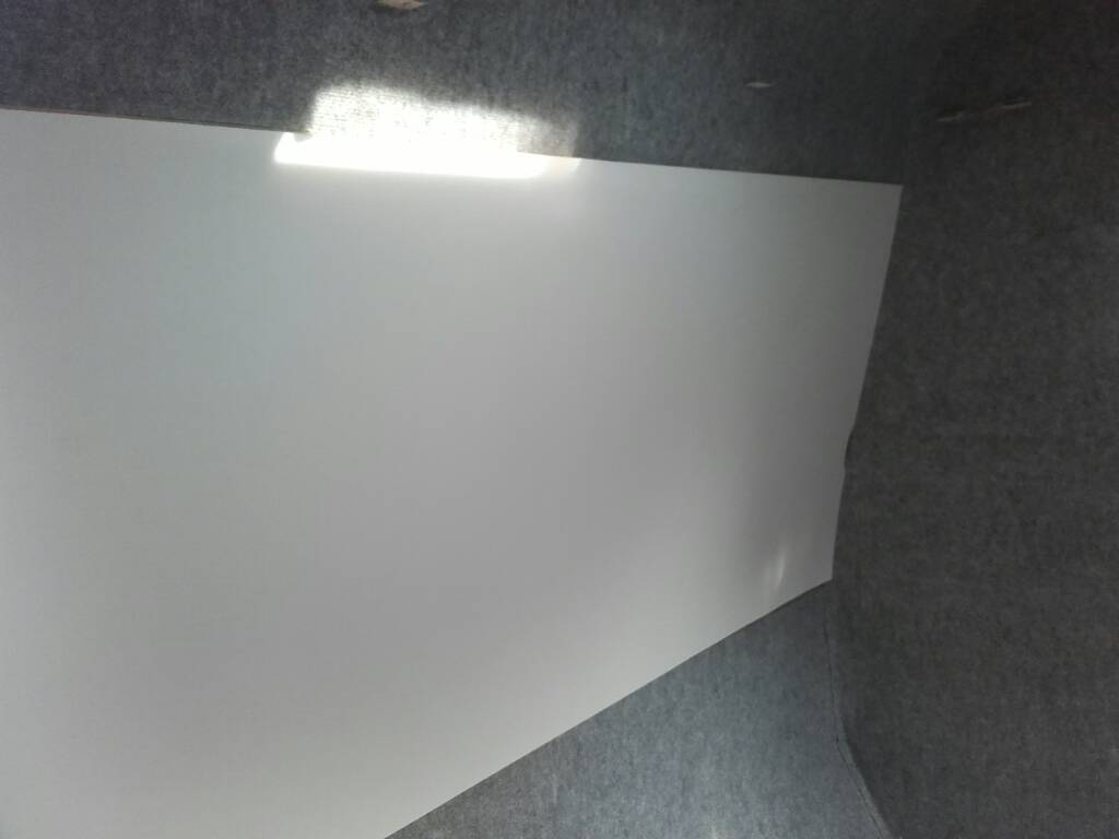

Panowie ja czoraj montowałem płyte na tył (hdf) i nijak z jednego kawałka się nie da, coś mi tu fantazjujecie za bardzo ;)
Dół musiałem przyciąć osobno, połączyłem profilem "H" z pcv do dostania w OBI. Bo oryginalny oczywiście przedwcześnie wywaliłem.

Drednot pisze:
Nie, to jest coś innego. W dotyku jak pianka i jest dość kruche. Znajdziesz w markecie w dziale "podłogowym".

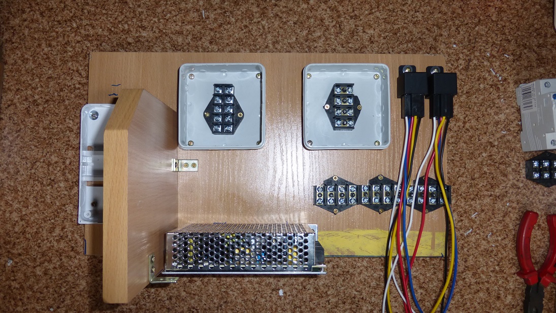

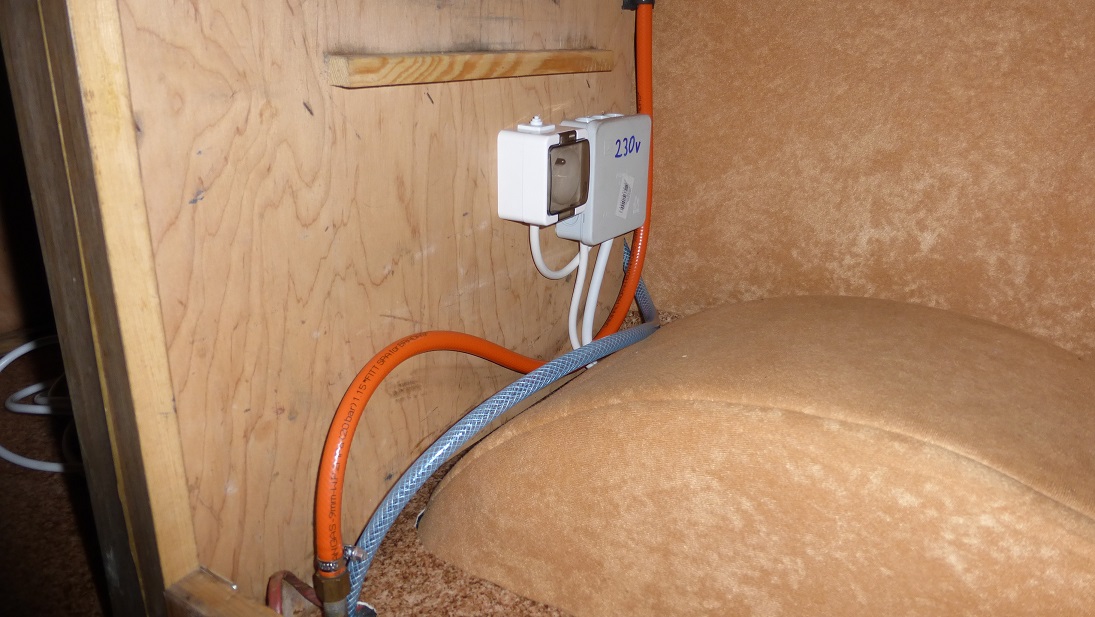

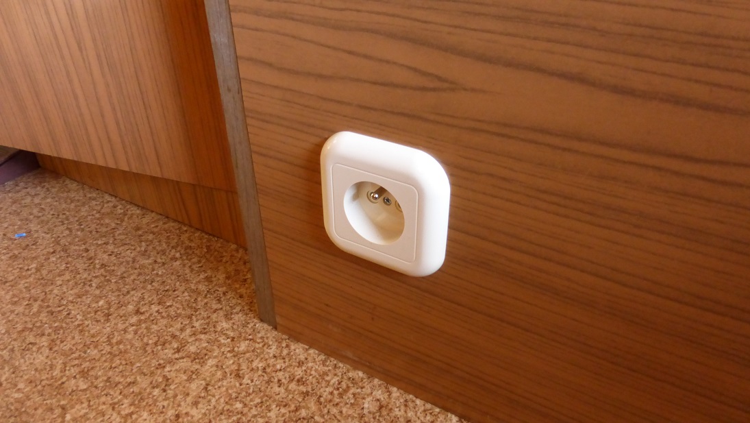

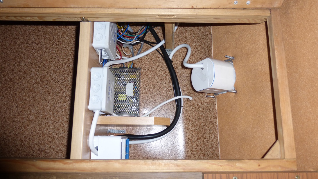

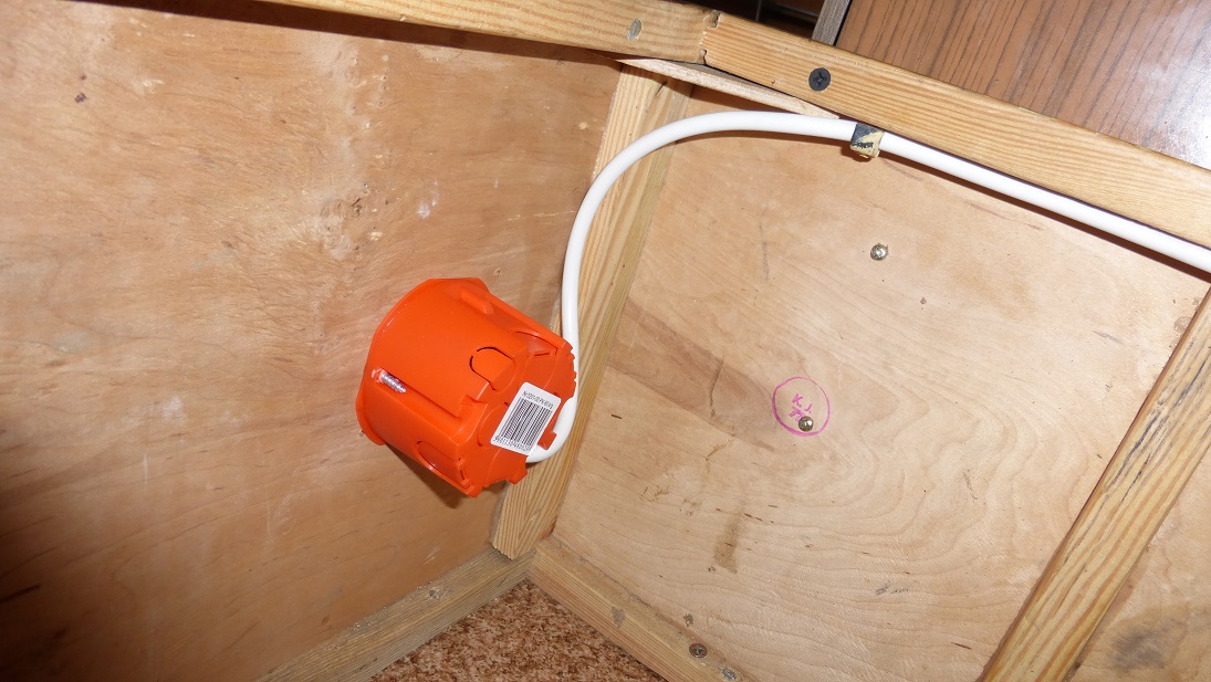

W zeszłym tygodniu od nowa zrobiłem elektrykę. Tak jak wcześniej pisałem, założyłem nowe gniazdo przyłączeniowe 230V do którego dokupiłem przewód 3x2,5mm, długości 50m. Pod kanapą zrobiłem swego rodzaju tablicę do której zamontowane są: wyłącznik nadprądowy 10A, zasilacz 12V, puszki rozdzielające oddzielnie dla 230V i 12V, przekaźnik przełączający źródła zasilania 12V, przekaźnik pompki wody, płytki odgałęźne do połączenia przewodu wtyczki 13pin z instalacją oświetleniową przyczepy. Powstała w ten sposób przegroda oddziela część bagażową od elektrycznej.
Przekaźnik przełączający jest podłączony w znany z forum sposób - po podłączeniu przyczepy do 230V przełącza zasilanie z auta/akumulatora w kufrze na zasilacz 12V.
Przewód 3x2,5mm idzie od gniazda do bezpiecznika i do puszek. Dalej do poszczególnych gniazdek położyłem 3x1,5mm. Gniazda oczywiście z bolcem.

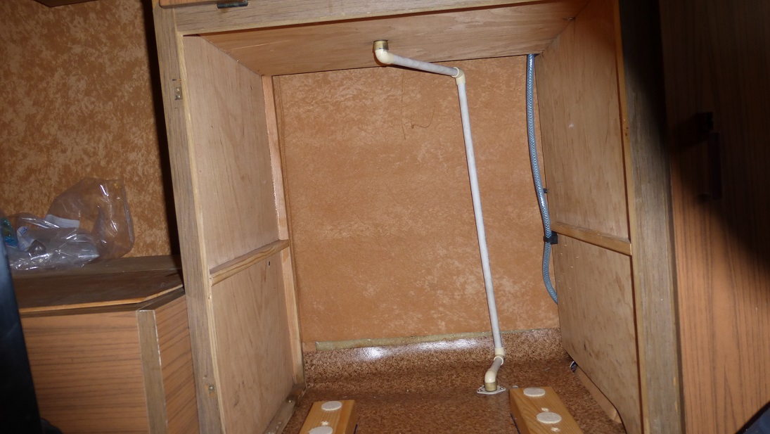

Wodę podłączyłem za pomocą zbrojonego węża igielitowego. Do tego nowa pompka i zaworek zwrotny. Trzeba było przerobić odpływ ze zlewu bo kolidował z lodówką. Na szybko zrobiłem go z plastikowej rurki pół cala i kolanek. Wydawało się, że jest szczelny ale na zapas skleiłem części poxipolem. Podczas wyjazdu odpływ nie zatkał się ani razu ani nie przeciekał więc zostanie tak jak jest. Lodówka ma swoje gniazdo w szafce kuchennej.

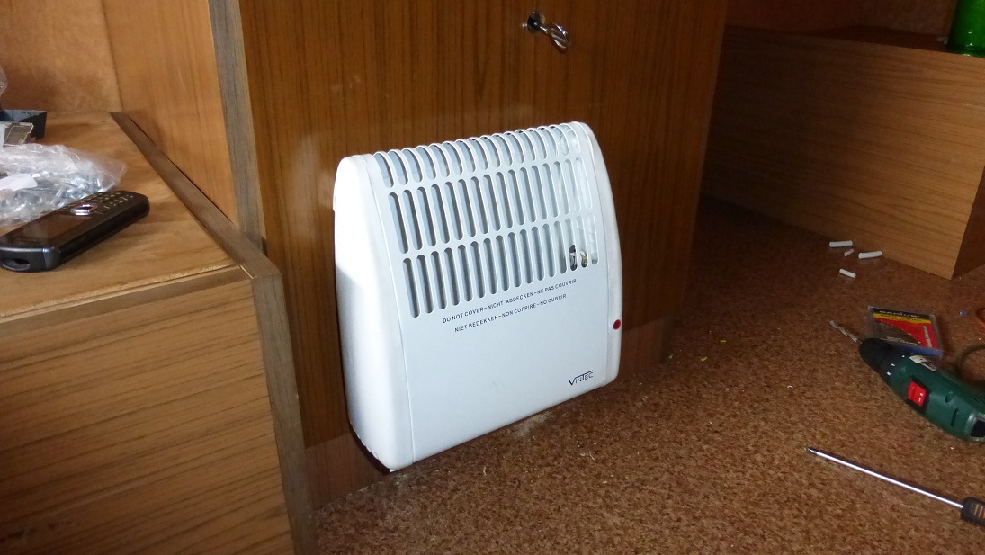

Na szafie zamontowałem kaloryferek elektryczny 500W. Sprawdził się świetnie, w nocy na wyjeździe zmierzyłem i termometr elektroniczny pokazał +5,5*C na zewnątrz, natomiast w przyczepie wskazał +24,8*C. Kaloryfer podłączony jest do przewidzianego dla niego gniazda na dnie szafy.

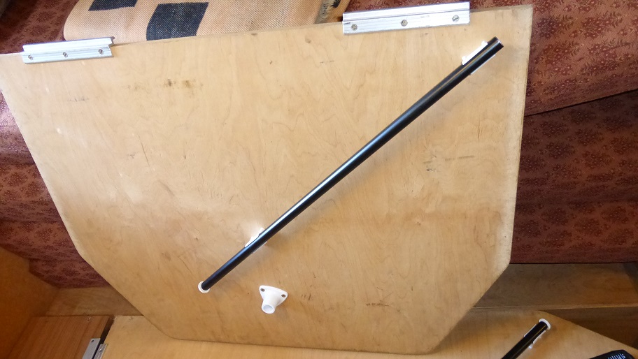

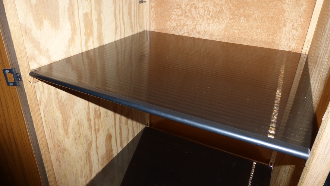

Zrobiłem też półki do szafy z poliwęglanu komorowego w ciemnym kolorze. Krawędzie wykończyłem plastikowym profilem "klamrowym" z Obi. Ciężko było go założyć ale wygląda dobrze i dodatkowo usztywnia półkę.

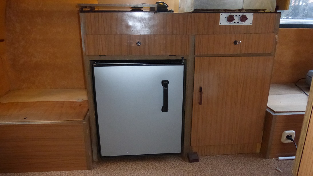

Z lodówką na razie radzimy sobie tak, że cały czas mamy otwarte te płaskie drzwiczki pod zlewem i to jako tako załatwia sprawę. Ciepłe powietrze zza chłodziarki nie gromadzi się i swobodnie ucieka do góry. Na przyszły sezon koniecznie musi być już kratka wentylacyjna. Mam taki pomysł żeby dołożyć tam jeszcze mały wiatraczek komputerowy.

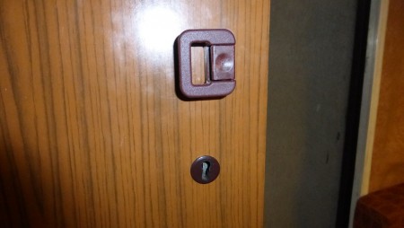

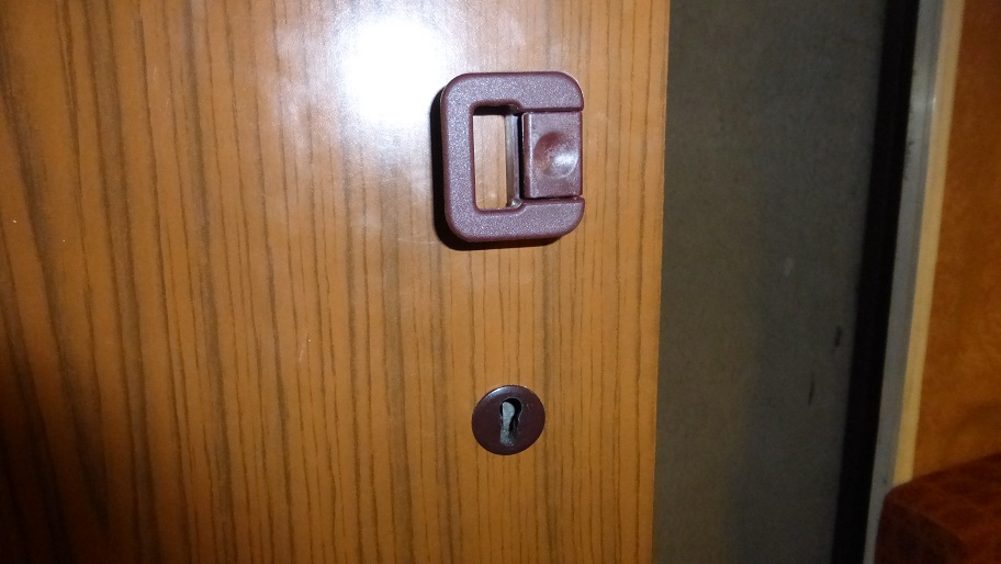

Kluczyki i ich przekręcanie przy każdym zamknięciu/otwarciu drzwiczek wkurzały nas strasznie. Dołożyłem te fajne zamknięcia z przyciskiem i teraz jest bardzo wygodnie. Wystarczy pchnąć drzwi aby się zamknęły, żadnego kręcenia wypadającym kluczem :)

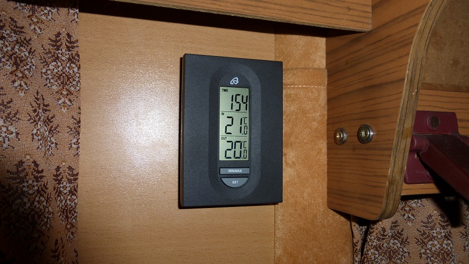

Na płycie okiennej, na prawo od okna kuchennego założyłem na stałe kupiony w Lidlu termometr elektroniczny. Fajny sprzęcik, pokazuje bieżącą temperaturę wewnątrz i na zewnątrz i zapamiętuje najmniejsze i największe ich dobowe wartości. Trochę zabawy było z przeciągnięciem cieniutkiego przewodu czujnika zewnętrznego pod przyczepę ale dało radę. Przepuściłem go za szafką kuchenną i przez otwór w podłodze którym idzie rurka gazu.

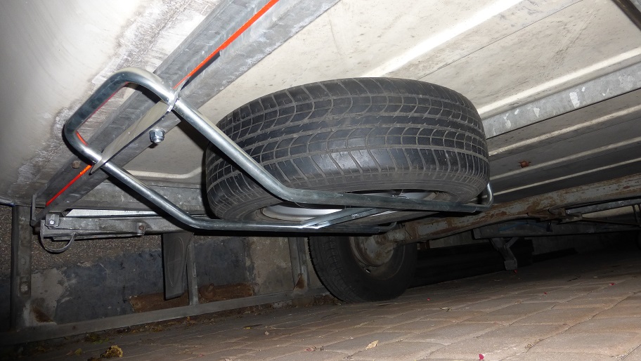

Koło zapasowe które dotychczas walało się gdzieś po przyczepie nareszcie trafiło na swoje miejsce.

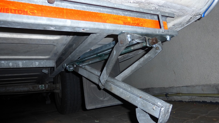

Przy okazji robót pod podwoziem, zdjąłem wszystkie podpory aby je odświeżyć. Zostały wykąpane w ropie i na nowo przesmarowane. Pracują lżej niż wcześniej. Na miejsce wróciły już z adapterami od Robcia :D Powiem Wam, że poprawa stabilności jest spora. Przyczepa mniej kołysze się w każdej sytuacji ;) Super sprawa.

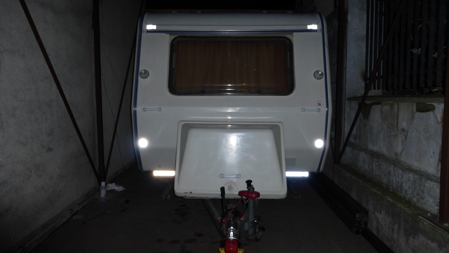

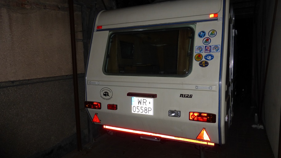

Podejrzałem u kilku Kolegów fajne taśmy odblaskowe i też takie przykleiłem. W końcu widoczność i bezpieczeństwo to ważna sprawa. Taśma poszła w ceownik ramy, dwa pasy z przodu i jeden z tyłu.
Poza tym dorobiłem jeszcze jeden kontakt 230V przy małym stoliku bo mi go brakowało żeby podłączyć np. toster.

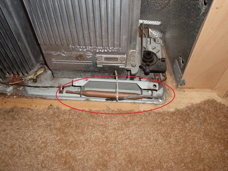

Powoli przymierzam się do montażu Trumy w eNce i mam pytanko. Jak to jest z odwracaniem pieca na drugą stronę? Trzeba to zrobić bo w eNce coś pod podłogą przeszkadza? Czy obojętne jak zamontuję?
Wertując Forum trafiłem na remont Jacka http://www.fanklub-niewiadowek.com/forum/viewtopic.php?p=109833#p109833 i widzę, że jego piec ma zawór z lewej strony a wylot spalin z prawej, odwrotnie niż Truma którą kupiłem. Z tego co widzę, odwrotny montaż jest prosty ale martwi mnie przestawienie kapilary na drugą stronę, obawiam się ułamania tej cieniutkiej miedzianej rureczki :?
Re: N-126n - remont

Przecież nie musisz rozbierać trumy. Iskrownik musisz tylko na przód przełożyć. Możesz dowolnie manewrować. Ja wcześniej miałem zawór z prawej teraz mam z lewej. Fakt że u mnie jest nieco wieksza dziura w podłodze.

naal pisze:Przecież nie musisz rozbierać trumy. Iskrownik musisz tylko na przód przełożyć. Możesz dowolnie manewrować. Ja wcześniej miałem zawór z prawej teraz mam z lewej. Fakt że u mnie jest nieco wieksza dziura w podłodze.
Ja wiem, że wystarczy po prostu odwrotnie założyć piec a w obudowie przełożyć napis "Trumatic", przenieść na drugą stronę iskrownik i zamienić miejscami sterownik Trumavent z pokrętłem regulacji grzania ;)
Pozostaje jeszcze sprawa kapilary czy jak ją tam zwał, tego miedzianego, walcowatego elementu na cieniutkiej rureczce który robi niby za termostat. Według instrukcji ta część ma się znaleźć od frontu pieca więc trzeba ją przełożyć na drugą stronę. Jak będzie z tyłu pieca nie będzie działać prawidłowo. Jak obracałeś piec nie zwracałeś na to uwagi?
Obawiam się wyginania tej rureczki bo wygląda na delikatną, może odezwie się ktoś kto ją przeginał na drugą stronę zaworu.

Chodzi mi o tą część, zdjęcie z neta przykładowe:
