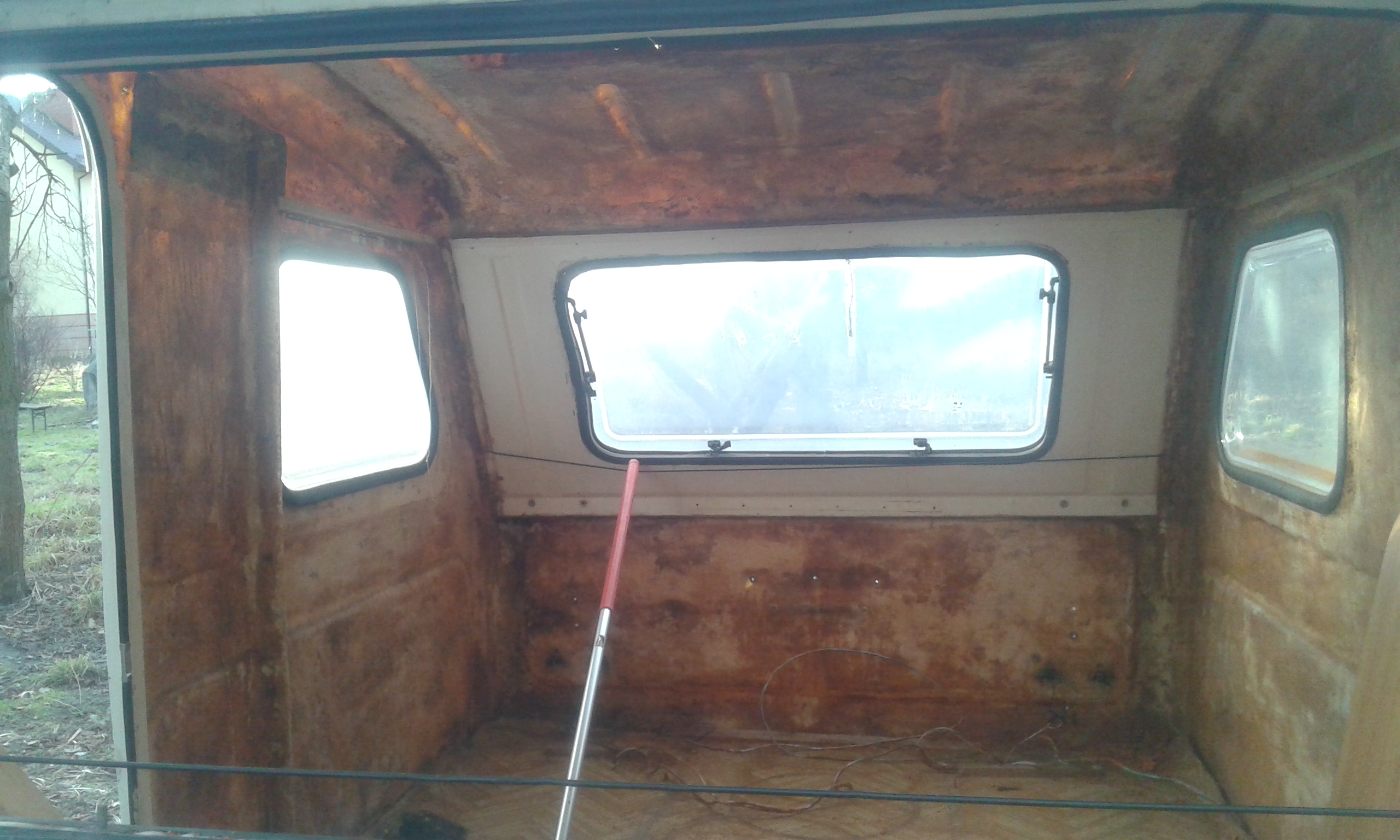

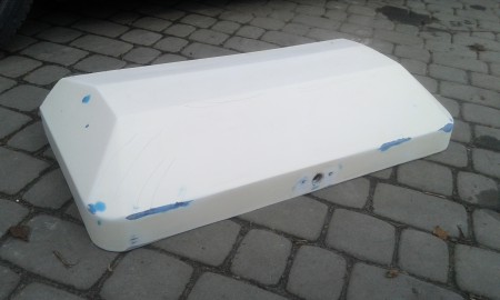

Remont rozpoczęty, środek rozbebeszony. I przyszło pierwsze załamanie. Nie spodziewałem się jaki ogrom pracy mnie czeka :( Ale nic jak się powiedziało A to trzeba powiedzieć B. Dziś rozebrałem, wyczyściłem i po szpachlowałem kufer. Jutro ma przyjść farba to spróbujemy pomalować. Jak ma coś wyjść nie tak to lepiej na kufrze. Kilka zdjęć środka - choć pewnie nikogo nie zaskoczę ;)
Przy okazji mam pytanie, a w sumie nawet kilka:
1. Jak się nazywa (jak jej szukać w necie) ta listwa wzdłuż przyczepy do której przyczepia się przedsionek, i czy taka listwa w ogóle jest do kupienia?
2. Czy te białe osłony okna (w środku) też się da dokupić i czemu nikt ich - podczas remontu - nie okleja wykładziną?
z góry dzięki za podpowiedź

Odp.1 http://allegro.pl/profil-listwa-alumini ... 21213.html
Odp.2 tych oslon raczej nie dokupisz ja u siebie je zdemontowałem bo listewki przegniły a potem na nowo przykleiłem żywicą. Na koniec okleilem całość czarną wykończeniówką i jes git :mrgreen:

Przyszła farba - czy taka będzie dobra? I czy lepiej malować pistoletem czy może wałkiem. Z opisu na opakowaniu farba nadaje się do obu metod. Znajomi namawiają mnie na pistolet.

Postautor: jarekp1910 » sobota, 2 kwie 2016, 09:34
Moja przyczepę brat malował pistoletem i wyszło rewelacyjnie

Cypiss, znajdź wątek remontowy kolegi Murano. Z tego co pamiętam on używał farb tego typu i malował wałkiem. Tam jest wszystko ładnie opisane.

Tak ale on musiał potem całą bude polerować,a ja malowałem pistoletem i nie musiałem polerować :mrgreen:

Faktycznie czytałem ten wątek i pamiętam, że tam kilka razy szła potem polerka. Nic spróbuje - jak już pisałem najpierw pistoletem na kufrze. Zobaczymy czy mam wrodzony talent.

No a co z podkładem??? ..........
Napisze ci jak ja to zrobiłem.Jeśli masz już wyszpachlowane wszystkie ubytki , pajączki itp. :
1.matujesz całą budę papierem ściernym o gradacji 240 ja do tego używam szlifierki oscylacyjnej na sprężone powietrze
2. odtłuszczanie zmywaczem silikonowym
3.malujesz całą budę podkładem
4.następnie bierzesz pistolet i wlewasz do niego jakikolwiek ciemny rozcieńczony lakier i zapylasz delikatnie całą powierzchnie( tzw. kontrolka) pozwoli ci to na dokładne i równe zmatowanie powierzchni pod docelowy lakier
4.matujesz całość na mokro papierem wodnym o gradacji 800 najlepiej kostką bo szlifierka zachlapie wszystko :mrgreen:
5.powtarzasz odtłuszczanie
6.mieszasz docelowy lakier ładujesz w pistolet i .....życzę duuuuużo siły w łapach :mrgreen:

Dzięki za dobrą radę. :D Co do podkładu to niektórzy mówili, że generalnie nie trzeba. Ale myślę że jak już robić to porządnie i faktycznie pomalować najpierw podkładem. A podpowiesz mi może jaki podkład najlepiej użyć? Też do pistoletu?
Ja swoje przód / tył zdjąłem viewtopic.php?f=36&t=5497&start=15
puste miejsce po nich dla ocieplenia wykleiłem ekranami zagrzejnikowymi i na to 1 cm styropianu.
Ze starych osłon zdjąłem dokładny wymiar, pojechałem do castoramy, wybrałem płytę pilśniową-laminowaną pod kolor, jak chciałem i razem z docięciem zapłaciłem cos 30-40zł. No i mam nowe. :wink:
Mocowane były na zszywki i tak tez zamocowałem nowe. W N-kach trzeba tylko uważać przy odkręcaniu na plastiki, które maskują łączenia płyt.

Tak podkład akrylowy w sklepie z lakierami samochodowymi , zapomniałem ci napisać że ja miałem dużo miejsc szpachlowanych i dlatego pomalowałem całą budę .
