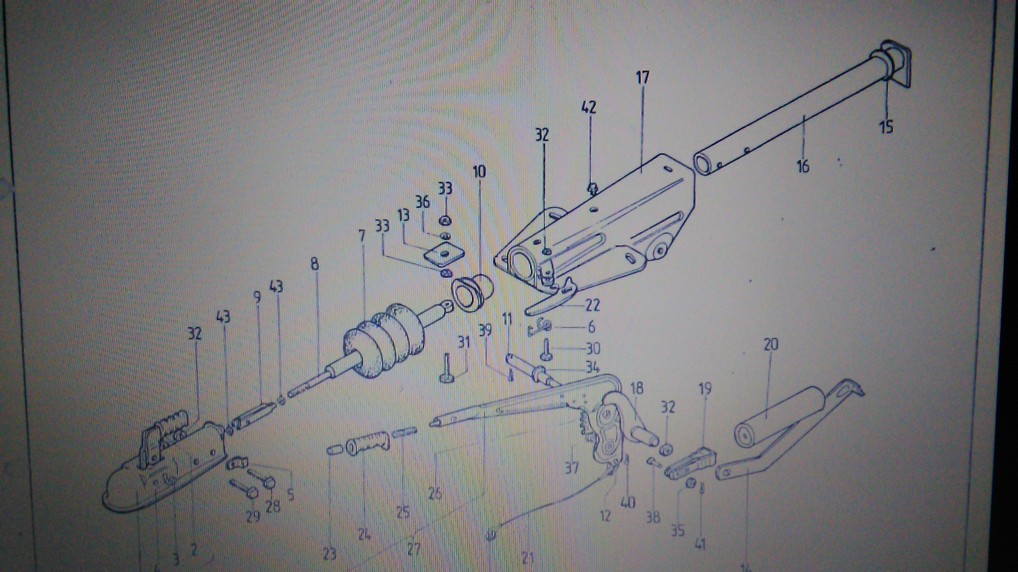

Ten na pewno będzie pasował , stary trzeba wymontować razem z łącznikiem i wsadzić ten .U Dariusa można kupić za 140 zł .
Szukaj z takimi oznaczeniami KF-9 , UN -9 Ten pasuje na 100% .
Zakres pracy 500 - 1000kg. Długość całkowita 450mm. Tłoczysko: długość 210, średnica 8mm, średnica otworu 10mm. Cylinder: długość 238mm, średnica 24mm, średnica otworu 12mm.
mariusz724
Re: Amortyzator urządzenia najazdowego N126n
Postautor: mariusz724 » sobota, 19 gru 2015, 15:13
Tu masz fotkę . Nr 8 to jest amortyzator a 9 łącznik i jak kupisz nowy to montujesz bez tego łącznika ....czyli nr 9 do wywalenia .
