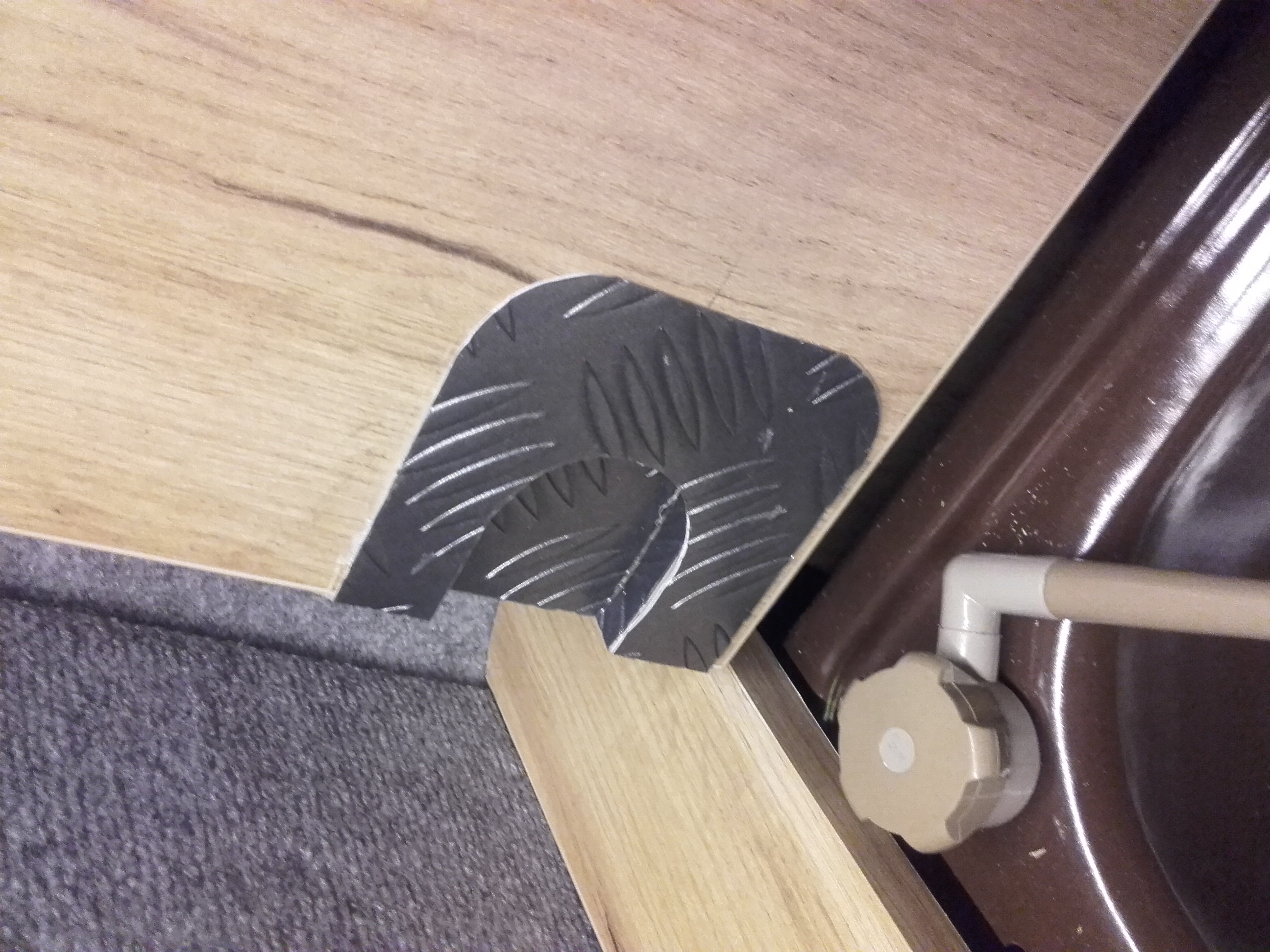

Tu jeszcze wspomniane podfrezowanie na baterię. Tylko dla cierpliwych...pierwszy otwór oszacowalismy prawie dobrze stolarnia się pomyliła i po poprawkach mieliśmy mega dziurę z która nie wiadomo było co zrobić. Padło na wklejanie kawałkami linoleum i wypełnieniu niepotrzebnej wolnej przestrzeni szpachlowką samochodową. Wyszło nawet zgrabnie...

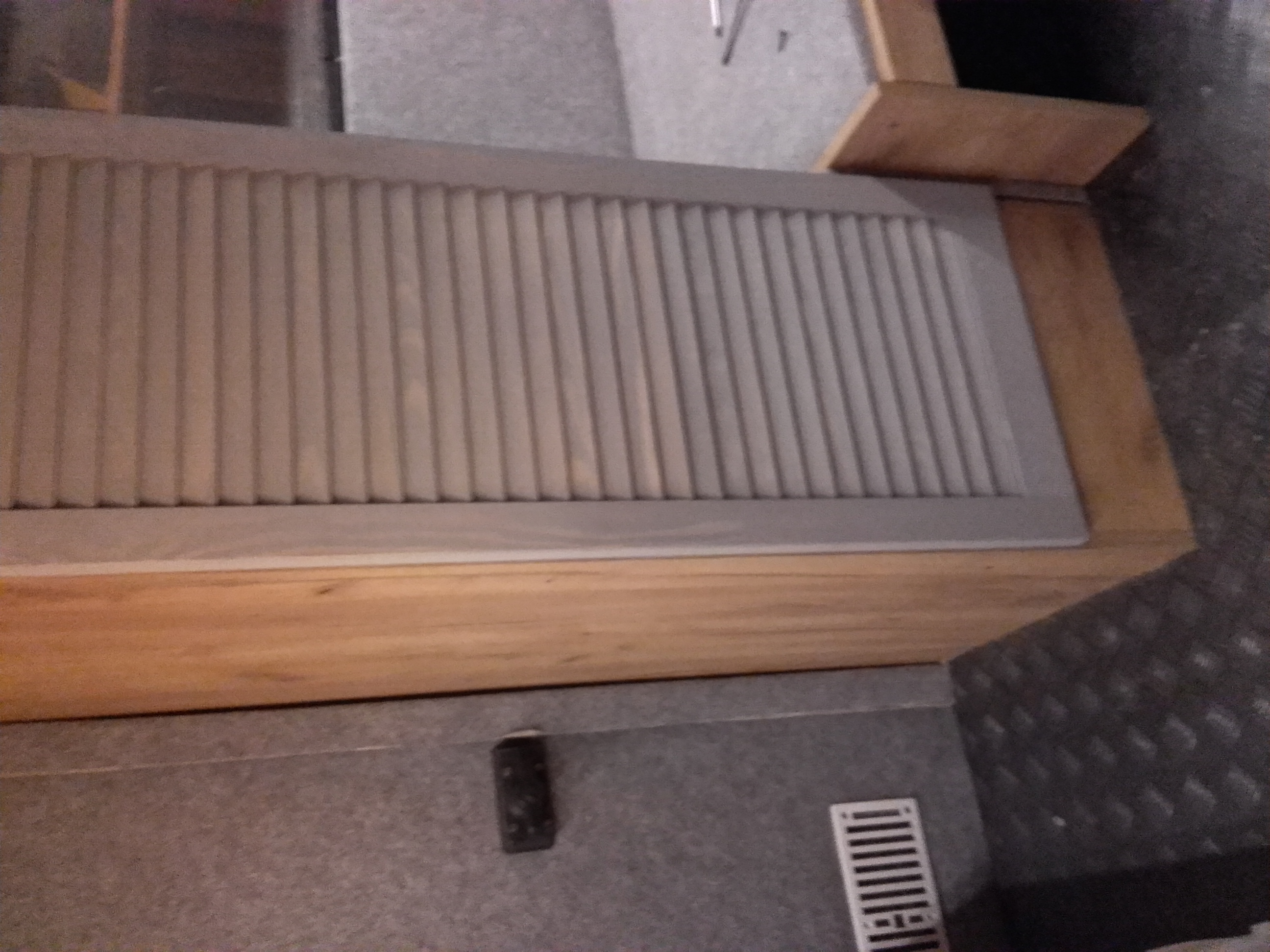

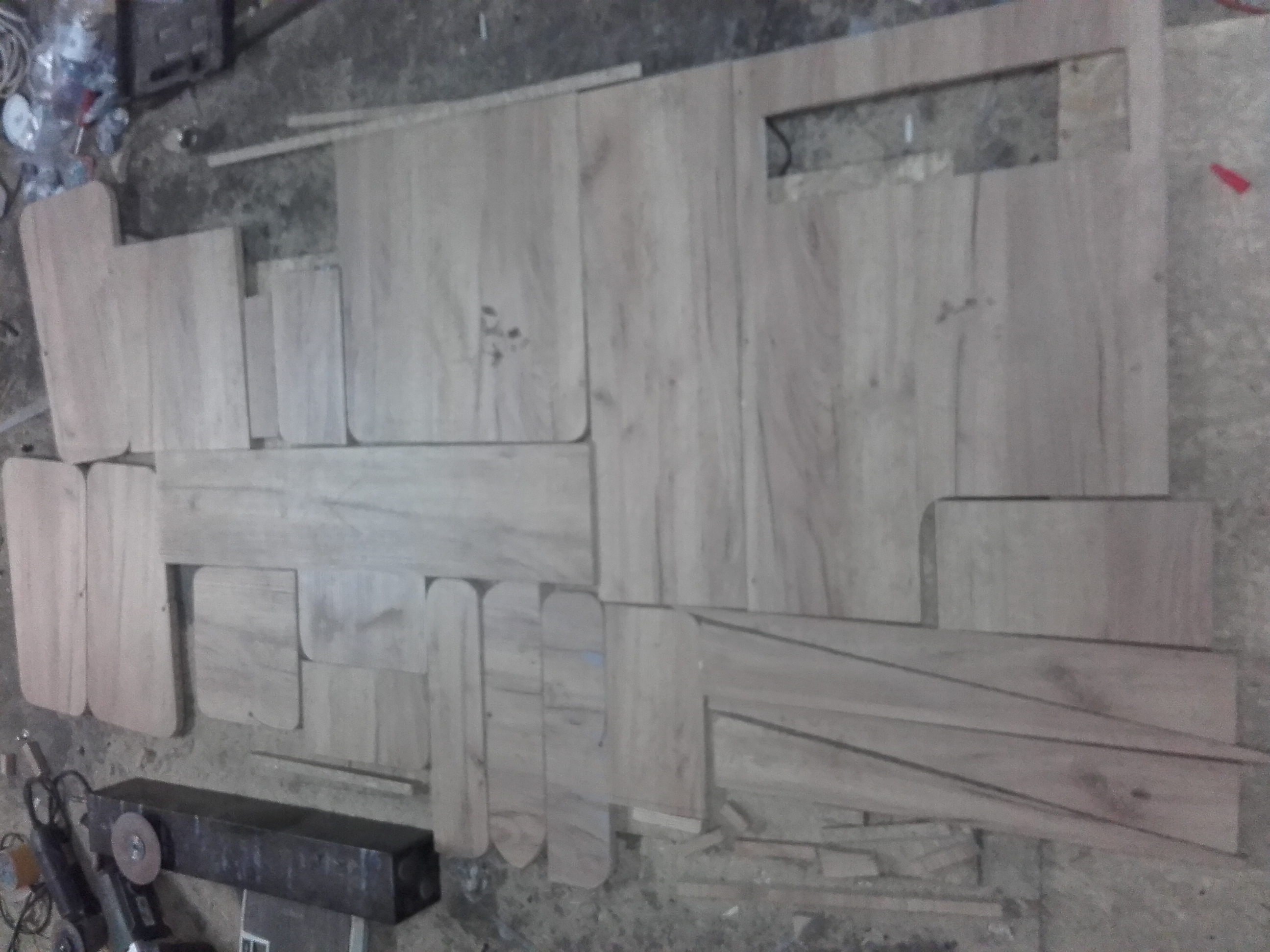

Przez ostatnie dni walka z usuwaniem skutków halnego a kolejne dwa dni kidania sniegu więc w cepce niewiele się wydarzylo. Z doskoku skończyłem elektryke i zrobiłem wszystkie przymiarki carvera. Zostało dokończyć szafkę i poskładać to do kupy. Czekam co wyniknie z tą termopara...Tapicer zlecony więc materace powinny być do końca miesiąca. Pozostaje temat okien. Rolety, żaluzje czy tradycyjnie zaslonki - sam niewiem. To jednak na razie najmniejszy problem. Pierwsze czeka mnie wizyta na wadze...zobaczymy czy nie będzie trzeba jeszcze walczyć z masą. Z tego prawie półtora płyty sporo wylecialo część odpadu została na stolarni a poniżej to co wyszło przy montażu.Awaryjnie mogą polecieć półki z szafy na rzecz wykonywanych z tworzywa i część konstrukcji szafek kuchennych co wizualnie ich nie zmieni.

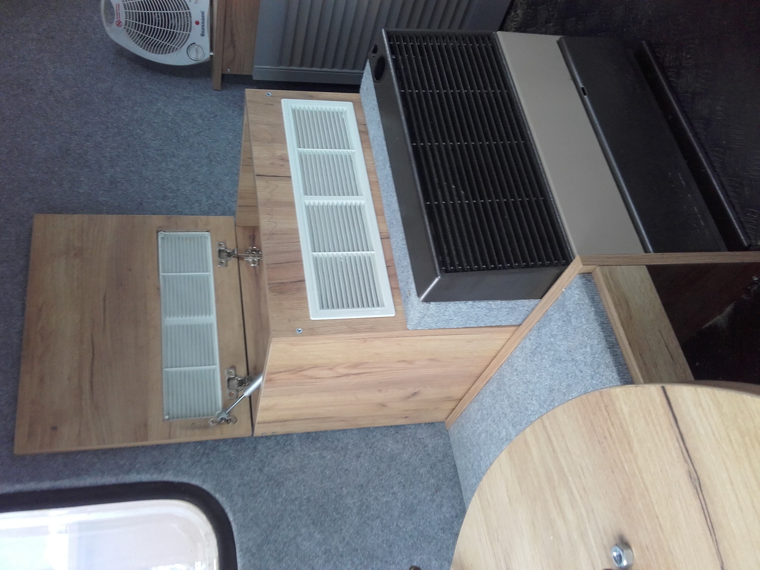

Lecimy ku końcowi remontu. Na lewym nadkolu szafka w ktorej bedzie lodowka przenosna w czasie kiedy nie bedziemy uzywac piecyka a przy niskich temp. wyrzucamy ja przed przyczepe. Na szafce zabudowany carver. Między szafkami akurat miejsce na stawianie kibelka (na szczęście jestem szczupły) instalacja czeka jeszcze na reduktory. Zeszło na decyzję o małych butlach które będę sam napelnial z 11tki. Jeśli uda się upchac to w szafce jeszcze zamontuje wentylator do piecyka. Zastanawial sie ktos nad montazem elektrozaworow do gazu zeby nie latac na zewnatrz przyczepy? I zeby to sprzezyc z czujnikiem gazu/czadu aby w razie czego odcinal dopływ?
