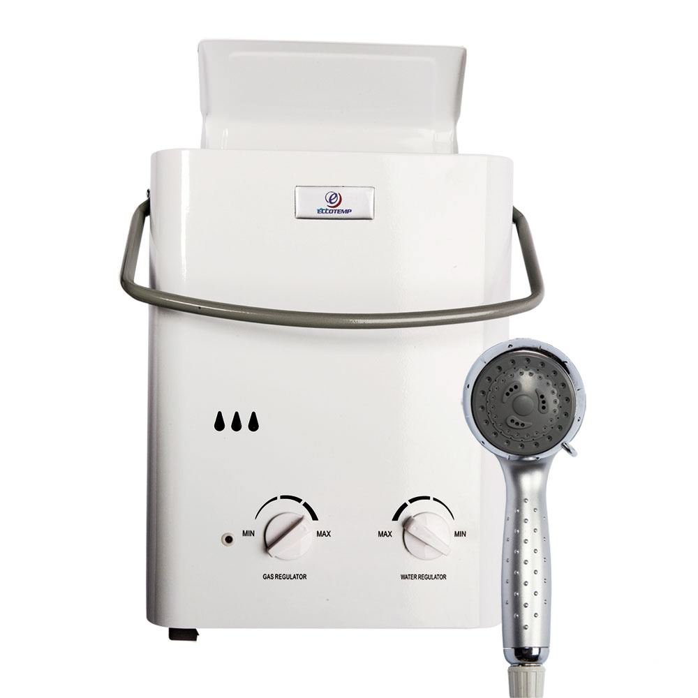

Korzystając z tego, że dłubałem w kufrze, przygotowałem też możliwość podłączenia do instalacji wodnej przyczepy, turystycznego junkersa, którego swego czasu, wspólnie z Kuba, ściągnęliśmy z USA.
Szczegóły
http://www.amazon.com/gp/product/B000TXOJQ4?psc=1&redirect=true&ref_=ox_sc_act_title_1&smid=ATVPDKIKX0DER
Konieczna była modyfikacja instalacji wodnej przyczepy. A mianowicie musiałem wyprowadzić do kufra dodatkowe podłączenie dla ciepłej wody.
W oryginale do kufra był wyprowadzony jedynie jeden wąż podłączony do pompki zanurzeniowej. I dalej, dopiero przed bojlerem, konieczne było rozdzielenie zimnej wody na dwa obwody - jeden zasilający bojler a drugi zasilający instalację zimnej wody w kuchni i WC - korzystam z kranów z mikrowłącznikiem (pompki) oraz możliwością mieszania wody zimnej z ciepłą z bojlera.
Zatem teraz, na szybkozłączkach mogę, podłączyć junkersa bezpośrednio do instalacji wodnej.
Oczywiście konieczne jeszcze jest dołożenie zaworów umożliwiających wyłączenie z instalacji wodne bojlera. I tu zastanawiam się czy wykorzystać elektrozawory sterowane 12V i sprzężone z obwodem prądowym zasilającym junkersa (tzn. włączenie zasilania junkersa automatycznie zamyka zawory, tym samym odcinając bojler. Czy może dać sobie spokój i nie kombinować, a jedynie na wejściu i wyjściu z bojlera, wpiąć dwa przepływowe ręcznie zawory zamykane i otwierane w zależności od tego z jakiego źródła ciepłej wody chce korzystać (bojler czy junkers).
