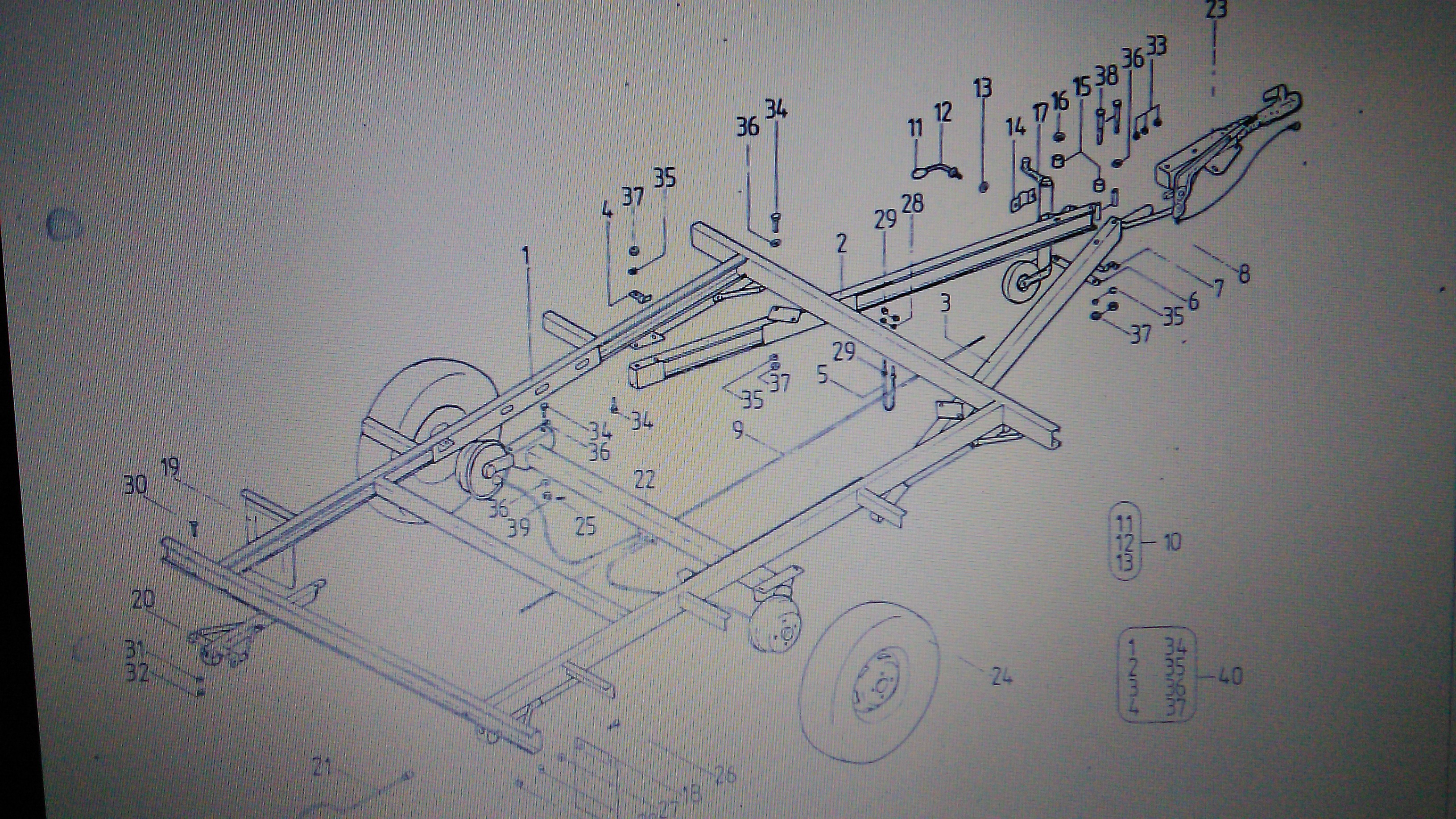

mariusz724
Re: Tuleje w dyszlu N126n
Postautor: mariusz724 » czwartek, 26 lis 2015, 13:53
Może to wam trochę pomoże w podjęciu decyzji .
Posty: 11089
Postautor: reflexes » czwartek, 26 lis 2015, 13:57
mariusz724 pisze:Może to wam trochę pomoże w podjęciu decyzji .
Z tego wynika, że dyszel jest przykręcany (co jest logiczne), a na wcześniejszej fotce widać ewidentnie spaw.
P.S. Witamy ponownie w naszych skromnych progach. :D
Edit.
Ja już widzę :)
Myślę, że te spawy są od tego elementu, który za pewne jest przyspawany od jednej i drugiej strony, a na fotce z tego kąta widać jakby dyszel był przyspawany do ramy.
Mr.Makarena
Posty: 446
Postautor: Mr.Makarena » czwartek, 26 lis 2015, 15:06
Dzieki , bardzo mi pomogliscie ...A z drugie strony jak to jest mozliwe ze ktos ma takie rysunki a nie ma ich w dziale " do pobrania " ???!!!!!!
Pozdrawiam :
Mr.Makarena
