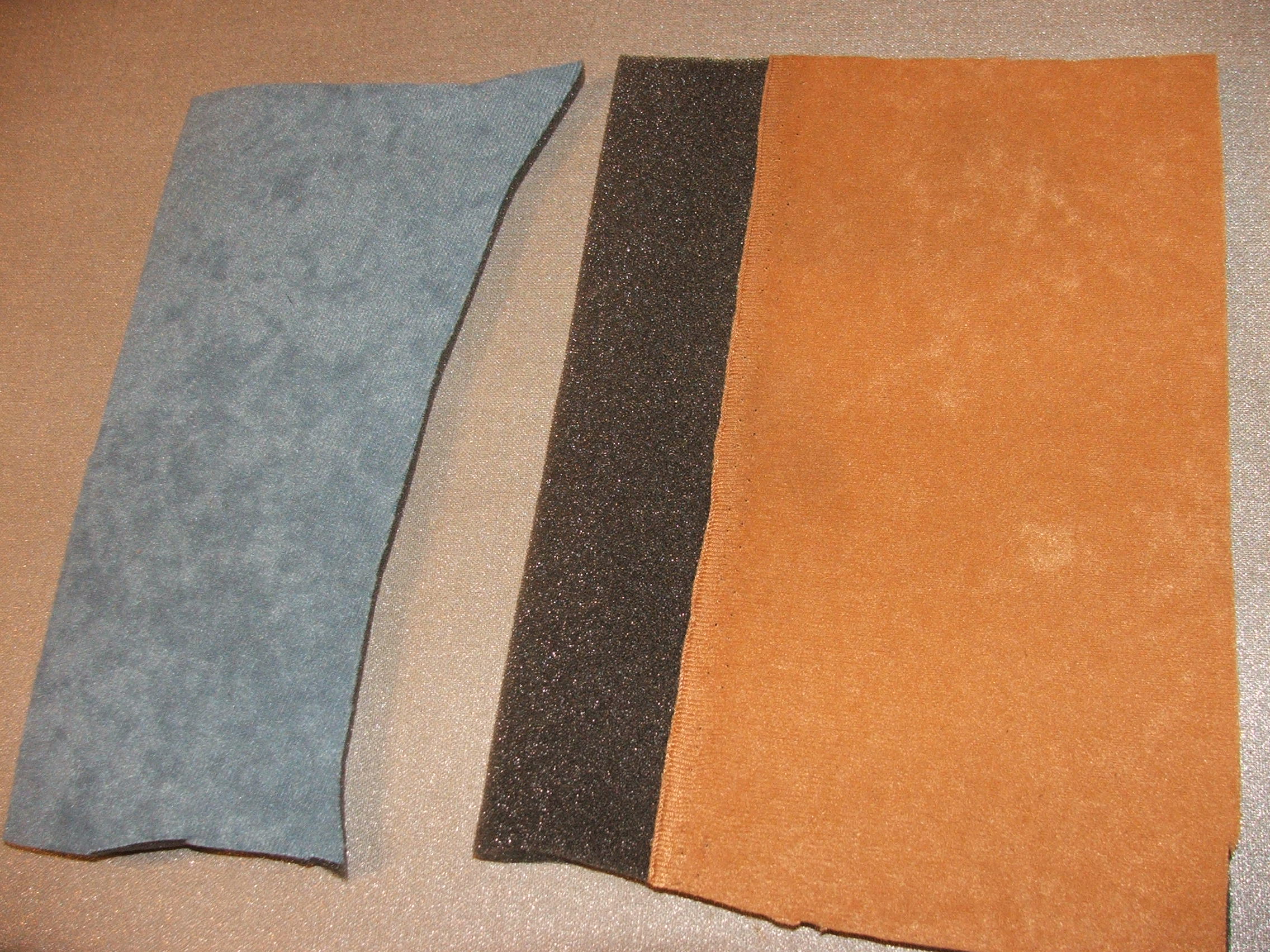

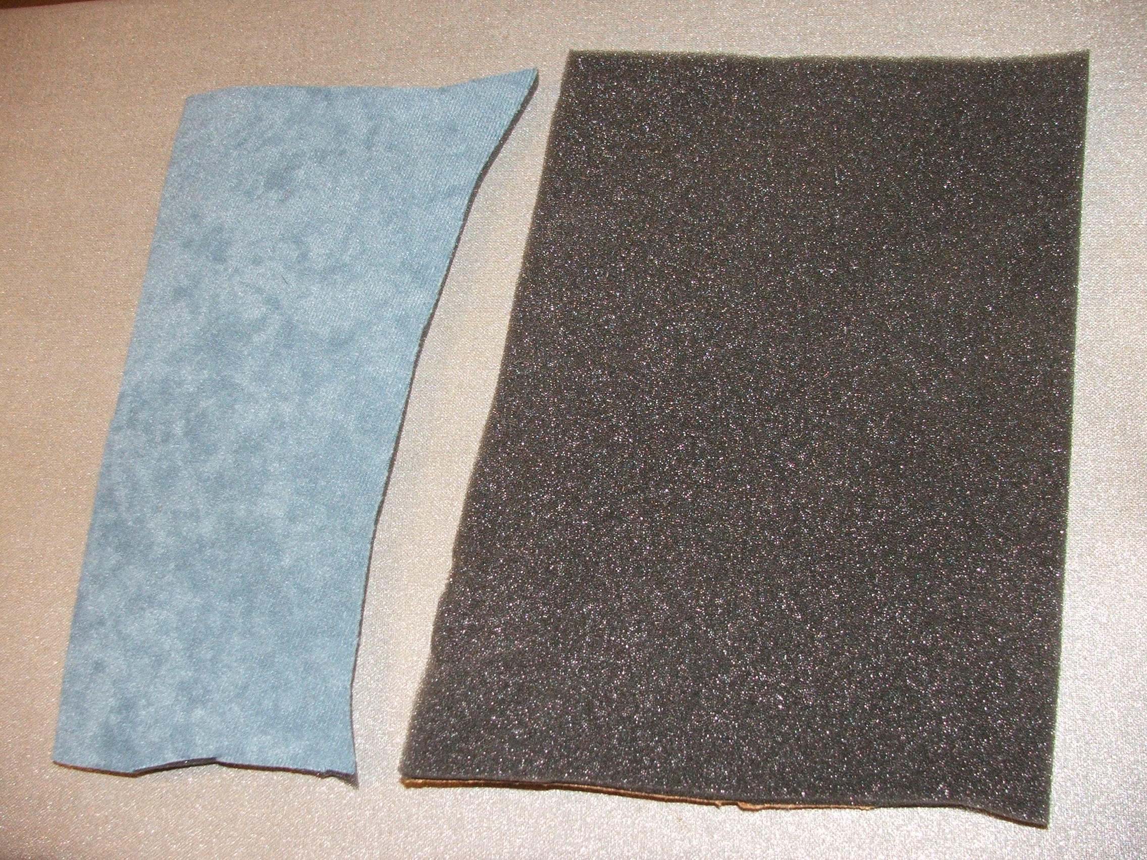

CornBlumenBlau pisze: Dostałem kiedyś paczkę od Dariusa w której jako zabezpieczenie towaru były ścinki właśnie tej tapicerki. Powiem Ci, że zupełnie nie przypomina starych fabrycznych obić, jest zupełnie inna sztywniejsza gąbka, jest bardzo przyjemna i w dotyku i w wyglądzie -taki welurek. Gdyby była tylko ciut tańsza i trochę więcej kolorów w ofercie... to pewnie przykleiłbym ją na moje karimaty, a tak mam remontówkę (i nie każdy patrząc na nią wie, że to wykładzina) która reasumując wygląda na pewno o niebo lepiej niż grube włochate wykładziny "wzięte żywcem z podłogi" :D
dokładnie tak, ta pianka to już nie jest to samo co kiedyś i nie powinna kruszyć się jak ta fabryczna żółta znana z przyczepek. lepiej kupić taką niż dywan bez okien za podobne pieniądze.
Pianka jest taka sama - poliuretanowa, tylko tkanina inna.
Posty: 4427
Re: remontówka obleśna jest ........
Postautor: CornBlumenBlau » czwartek, 6 lut 2014, 18:12
zoja pisze:
Wodnik Szuwarek pisze:
Nie wydaje mi się, obecna pianka nie jest żółta jak dawniej, ale taka ciemna -grafitowa, prawie czarna i na pewno jest o wiele sztywniejsza. Zresztą skąd mieliby brać teraz gąbki z lat 80-tych?
dokładnie inny skład inne właściwości pianli przez ostatnie 30lat trochę ewoluowały.
zoja
Posty: 329
Postautor: zoja » piątek, 7 lut 2014, 16:51
Oczywiście do pianki można dodać barwik, środek ograniczający palenie, zwiększyć jej gęstość, ale bazą jest poliuretanowa pianka poliestrowa.
cd. tworzywa poliuretanowe mają wiele twarzy. Można z nich zrobić sztywną i elastyczną piankę, lakiery, emalie, kleje i elastomer o imponujących własnościach. Pianka, którą używa się do laminowania płomieniowego tkanin jest specyficzna - musi nadtapiać się podczas procesu. Takie warunki spełnia poliuretan na bazie poliestru. Z mojej i waszej praktyki wynika, że ten rodzaj pianki po kilkunastu latach ulega degradacji. Zachowuje się gorzej niż poliuretanowa pianka polieterowa w materacach. Taka już jej uroda.
Acha, laminować płomieniowo można również piankę polietylenową - ta się tak nie starzeje jednak gorzej wykłada się na krzywiznach i gorzej klei (to znowu uroda polietylenu). Z pianek polietylenowych lepiej kleją się czarne pianki o matowej powierzchni.

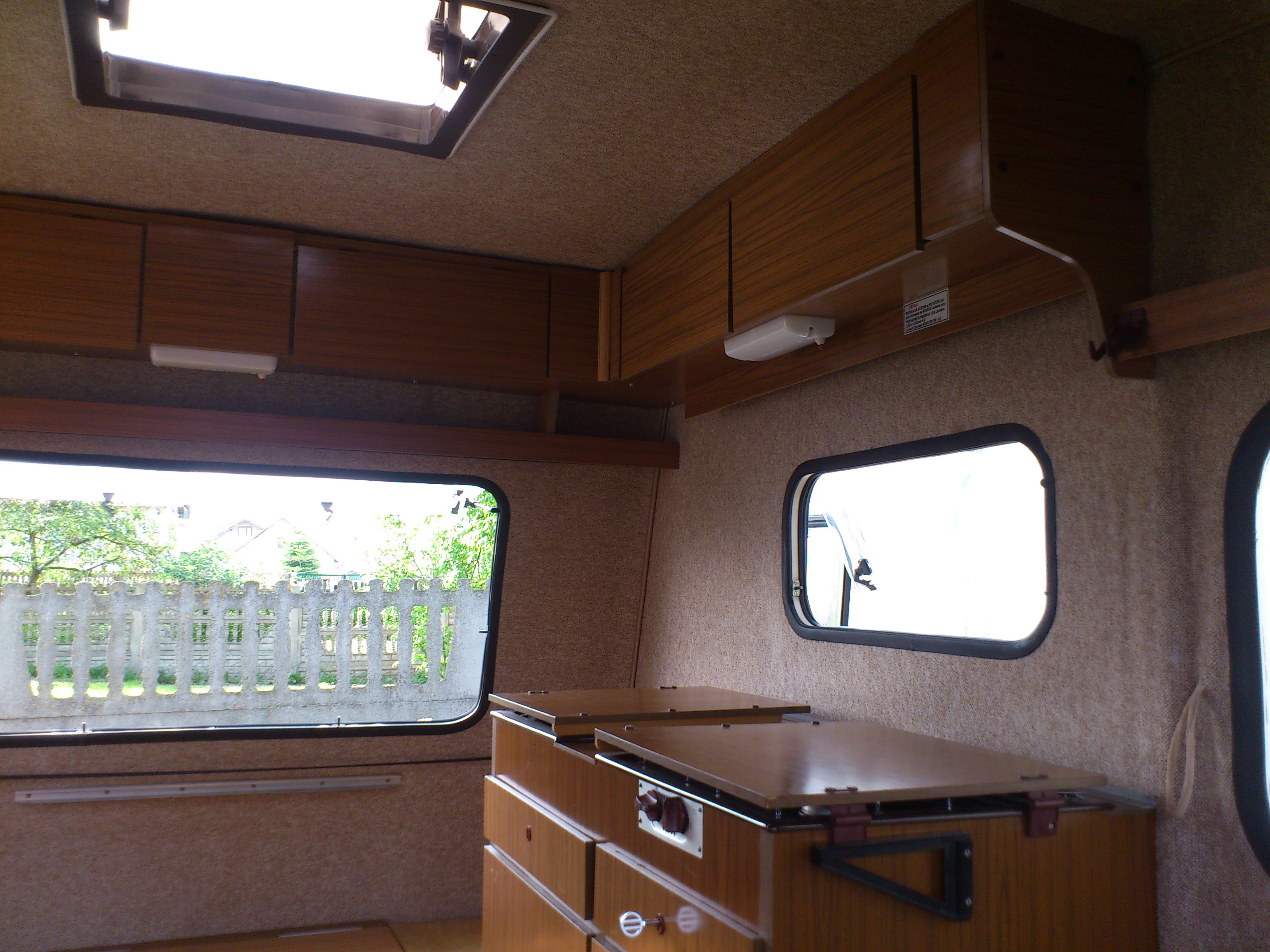

Ja zaprowadziłem cepkę do kolegi jolly roger i jestem bardzo zadowolony z usługi wymiany tapicerki.Cena odpowiednia do nakładu pracy oraz kosztu materiałów z obszyciem krawędzi włącznie.Mam taką samą tapicerkę jak na zdjęciu i nie było potrzeby wyklejania ekranów bo sama w sobie jest gruba i miękka w dotyku.Bardzo się cieszę ,że nie musiałem sam tego robić (wyciąganie mebli,darcie kleju,klejenie i skręcanie mebli) i żeby nie było wiele innych prac przy cepce wykonałem sam
