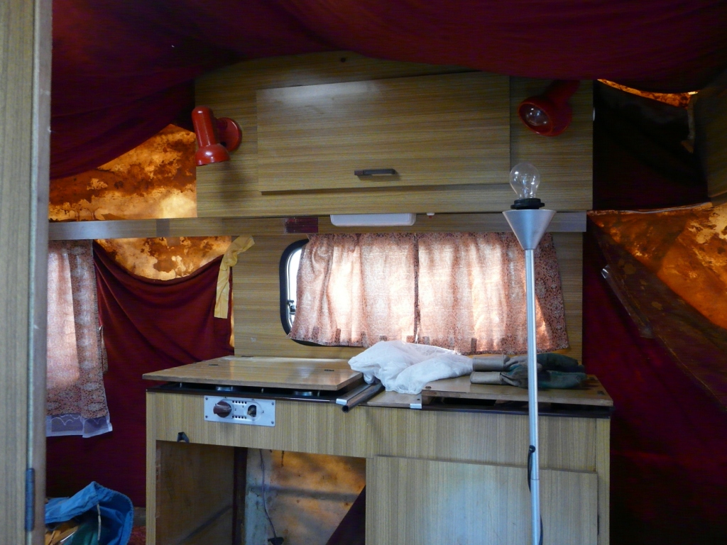

Wracam po latach nieobecnosci ... ale nie o tym. Wiec pare dni temu zostałem :D :mrgreen: szczęśliwym posiadaczem N 132 L z roku 1986. w stanie rozpadu. Stała ponad 10 lat w jednym miejscu i służyła jako składzik na graty ... :twisted:
Wszystko widac na zdjęciach... ,Plan uuuuuuuu: wszystko od podstaw: rama piaskowanie, alumki ( dobra cena) :) , malowanie skorupy... przyciemnianie szyb sposobem kolegi z naszego forum ( chyba bigl)... i jeszcze duzo innych rzeczy jakie mnie napotkają po drodze.
Z bardzo ważnych spraw to, przedsionek leżał w kufrach pod dużym łóżkiem, gdzie mokro było jak talala...( lokalizacji przedsionka, który miał nie byc wogóle używany) ...stres przy wyjmowaniu, bo sam worek mi się w rekach targał ...niespodzianka... :D przedsionek w worku foliowym i stan nóweczka- foto poniżej....
Prezentacja1.pptx
(383.36 KiB) Pobrany 504 razy
Nóweczka
zawieszanie też ma ... do wymiany heheh
Prezentacja1.pptx
tak jest w środku
(383.36 KiB) Pobrany 539 razy
Żeby się nie męczyc, przjechał na plac z pomocą lawety
Póki co tak się prezentuję ...ale to się zmieni
życie jak droga, kiedyś się kończy...

... wczoraj budka pozbyła się wszystkich mebelków i 2/3 podłogi...i tu moje zdziwienie :oops: Na całej długości ścian, podłoga ( płyta) jest połączona ze ścianą.
Dlatego wydaję mi się kiedy powstał przeciek, woda nie mogła spłynąć pod płytę ( ożebrowanie ) i tam spokojnie wylotami wylecieć na zewnątrz, tylko namaczała płytę i wszystko sobie gniło - płytę dało się spokojnie ręką oderwać od resztek kantówek.
Czy to jest normalne...???
Kiedy robiłem N 126n z czymś takim się nie spotkałem ...była mała szpara między ścianą, a podłogą( płytą).

Postautor: reflexes » wtorek, 28 paź 2014, 11:12
Nie wiem czy to normalne ale na pewno bez sensu. U mnie w N126N też tak było i jest nada.

Postautor: serek » wtorek, 28 paź 2014, 13:38
Na kilkunastu fotkach co ktoś rozbił remont N 132 widać, że niema tak połączonej podłogi ze ścianami... to daje mi tylko do myślenia tyle, że co przyczepa , to inaczej złożona.

Postautor: tacho » wtorek, 28 paź 2014, 18:27
W mojej N-ce podłoga też była połączona. Przerwy były tylko na przedniej i tylnej ścianie.
Może miało to na celu wzmocnienie konstrukcji.

Postautor: dworek » wtorek, 28 paź 2014, 19:23
...raczej docięte na łoko i wdeptane przy montażu... :?
