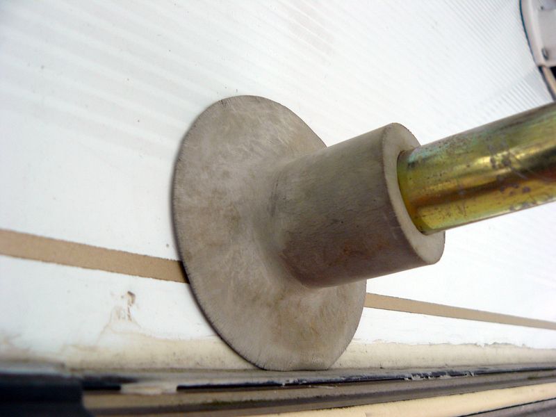

Też jestem na etapie poszukiwania mocowania do przedsionka. Jeżeli na rurkach masz haki to to budy trzeba przykręcić takie uchwyty, bo jakoś nie wierzę, że one na sylikon będą trzymać. Może jakiś dobry klej ale nie sylikon.
Jest też kilka rodzajów uchwytów do rurek, które podczepia się pod kedrę przedsionka, moim zdaniem jednak u nas się tego nie da zrobić, bo listwa przedsionka jest na dachu, a te wszystkich uchwyty da się zamontować jak listwa jest na krawędzie dach-ściana. dla zobrazowanie fotki.
Znalazłem też gdzieś w necie taki patent a gumami/przyssawkami, które tak na prawdę służą temu żeby nie uszkodzić poszycia przedsionka stelażem i ja ku takiemu rozwiązaniu się skłaniam, bo nie chcę robić dziur w laminacie.
Niestety nigdzie takich gum nie znalazłem jak do tej pory. Ktoś na k.pl podrzucił mi, że można je kupić na angielskim ebayu ale ja nie mam doświadczenia w imporcie ( http://www.ebay.co.uk/itm/AWNING-POLE-S ... 56497a6c83 ). Ktoś też podrzucił, że można do tego wykorzystać gumy ogólnie dostępne w każdym supermarkecie. Dokładniej gumy od przetykacza do rur. Ja już zakupiłem 3 sztuki i będę rzeźbił. Tak na prawdę mam zamiar je trochę przyciąć, zmniejszyć i wkleić w to rurki i będzie ok.

W sumie to z ebaya nie wychodzą jakoś drogo, bo z przesyłką do Polski wychodzi coś koło 60-70 zł za 3 sztuki. Jak się zdecydujesz to zmierz rurki i poszukaj, bo są różne gumki do różnych rurek. Zakup 3 przetykaczy do rur to też coś koło 25 plnów i pewnie z godzinka roboty żeby je ładnie podocinać. Jak znajdę chwilę i to zrobię to wrzucę fotki jak to wyszło w swoim wątku remontowym. Jak rozkładałem testowo przedsionek to te rurki wsadziłem luzem właśnie na to zaokrąglenie dach-ściana i było ok ale chodzi o zabezpieczenie laminatu. Założę gumy i spokojnie będę mógł rury zaprzeć o ścianę i nimi naciągnąć materiał.

Guma do kibla działa jak przyssawka, mam nadzieję, że jak ją przerobię to dalej będzie tak działać, bo chciałbym żeby jednak te rury były cały czas w miejscu przeze mnie przewidzianym. Na gumkach od kul nie ma na to szans, bo jak tylko będziesz po przyczepie chodził i zacznie się ona lekko bujać to mogą się one przemieszczać. Może się mylę ale tak mi się wydaje. W markecie jak byłem to jeszcze widziałem odbojniki do drzwi, które wyglądają prawie jak gumki od kul.

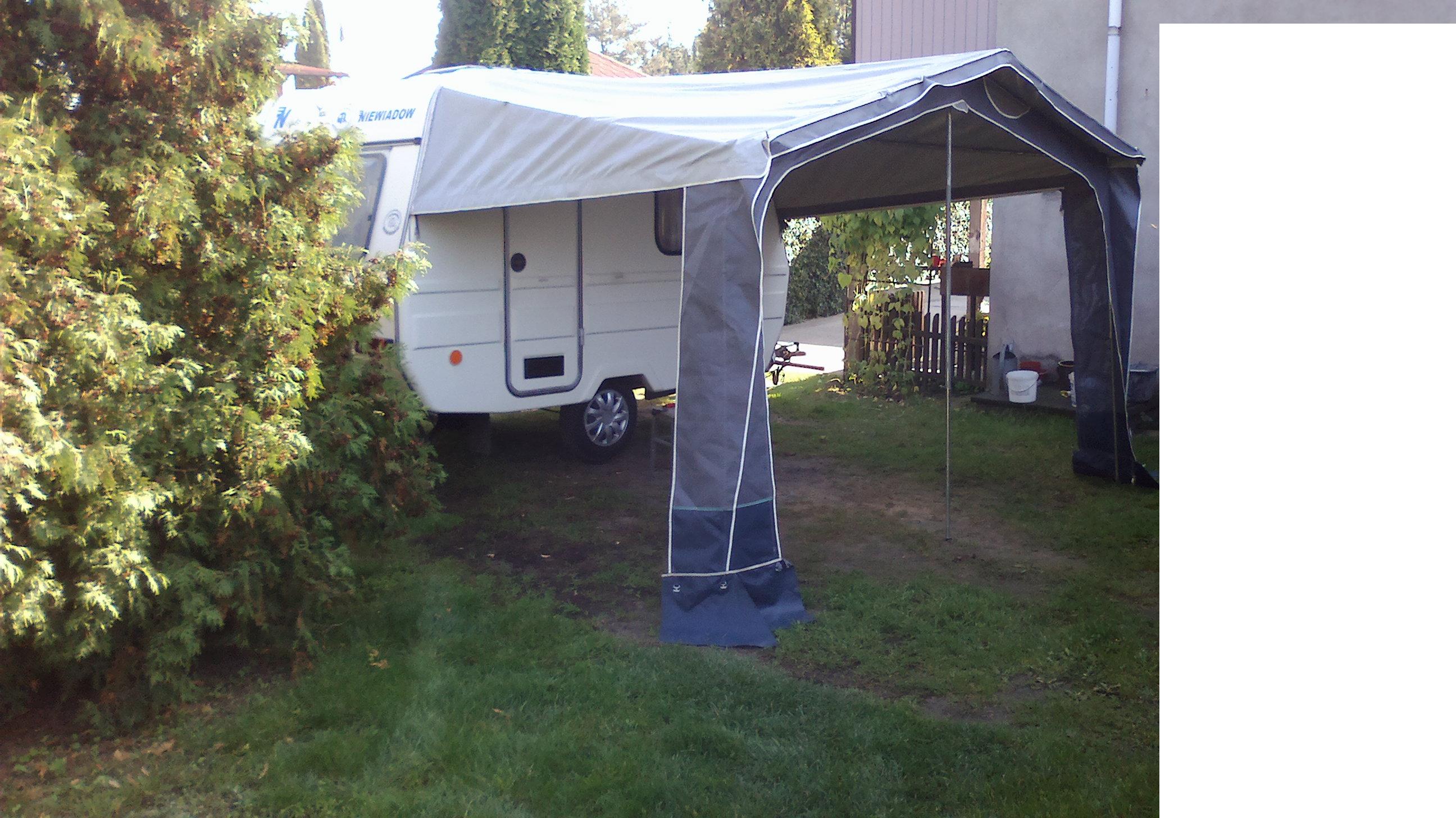

Mój jest taki . Oczywiście ściany na zamek zasłonki i takie tam ....

Faktycznie chyba jest ciut za duży. Mój niby ma 3 metry szerokości (tak twierdził sprzedający) ale widać, że jest mniejszy, bo dach zaczyna i kończy się na wysokości zawiasów okiennych. U Ciebie dobre 20 cm niżej. Niemniej jednak myślę, że nie będzie wielkiej różnicy w położeniu rurek jeżeli będą one oparte na gumach, a powieszone na hakach. W końcu i tak musisz je dać na prostej ścianie, wiec minimalnie niżej niż na krawędzi dachu. Dodatkowo pewnie wyjdą jeszcze niżej, bo moim zdaniem trzeba dać od wewnątrz jakieś solidne wzmocnienie, żeby przy ruchach przyczepy Ci się to wszystko nie wyrwało i nie powodowało pęknięć laminatu.
