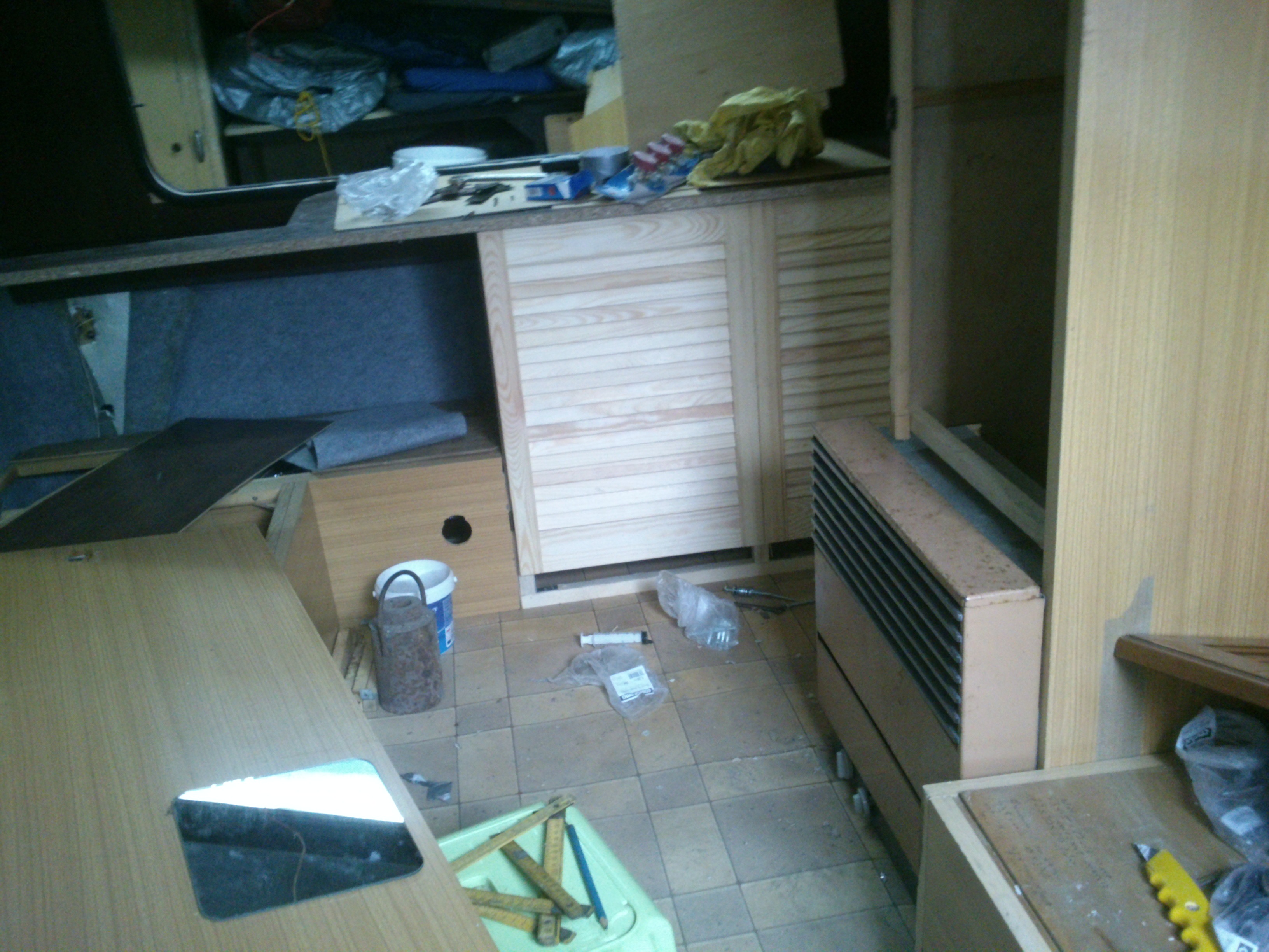

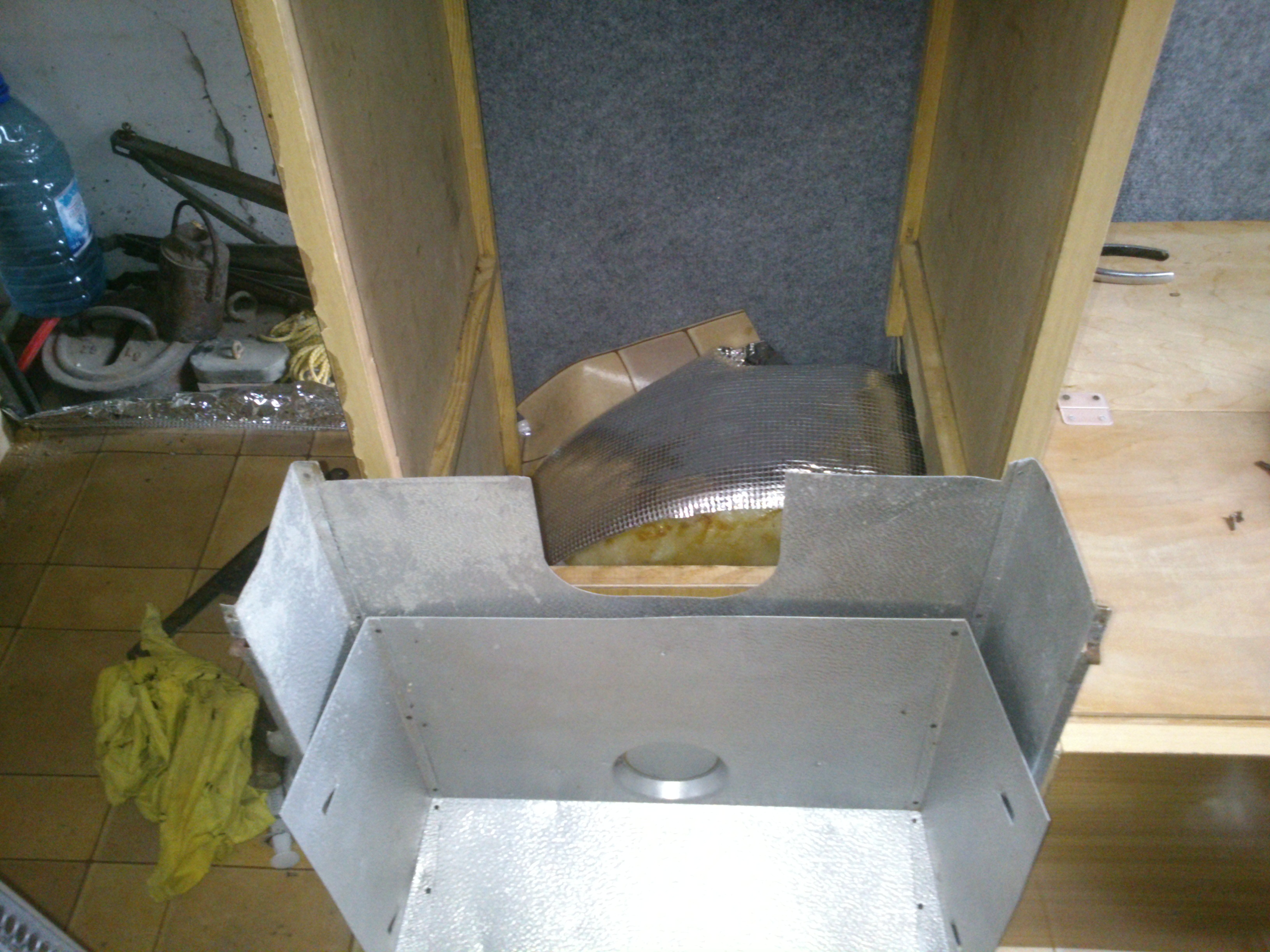

Coś mi ta Truma w szafkę tak jak u Was nie wchodzi tylko wystaje ,na to nic nie poradzę i tak być już musi.

Wchodzi idealnie bez przeróbek ale w N126n
Re: Budyń i remont wędkarskiego domku na kółkach N126.
Truma mieści sie chyba w szerokiej szafie w n126n. W naszych do wyboru zostaje albo podciąć łóżko albo dobudówka w szafie. Ja myślałem nad poszeżenie samej szafy do linii drzwi wejściowych. Rozważam też wązką dobudówkę z boku jako schowek podręczny...Ale na razie jeszcze nie zdecydowaliśmy się na konkretny wybór.
No właśnie dobudówka szafy czy poszerzenie to nie problem tylko czy za wąsko nie będzie przy drzwiach,łóżko też myślałem skrócić ale to jest równoznaczne z cięciem gąbki i skrócenia pokrowca na materac a krawcem to ja nie jestem
chyba jednak jakoś ją obuduję .

truma zamontowana i przetestowana ,teraz montaż kominka w dachu i rozgałęźnika w szafce kuchennej,wejście do trumy zrobiłem tak że wykręciłem ten kawałek oryginalnej rurki,dałem rurkę miedzianą w otulinie,pod szlifowałem nową baryłkę i nakrętka oryginalna,sprawdzone i gaz się nigdzie nie ulatnia.
Teraz montaż trójnika w szafce kuchennej i wypuszczenie jednego wejścia do gazu na zewnątrz na szybko łączce,Trumę z boku obuduję i będzie ok.

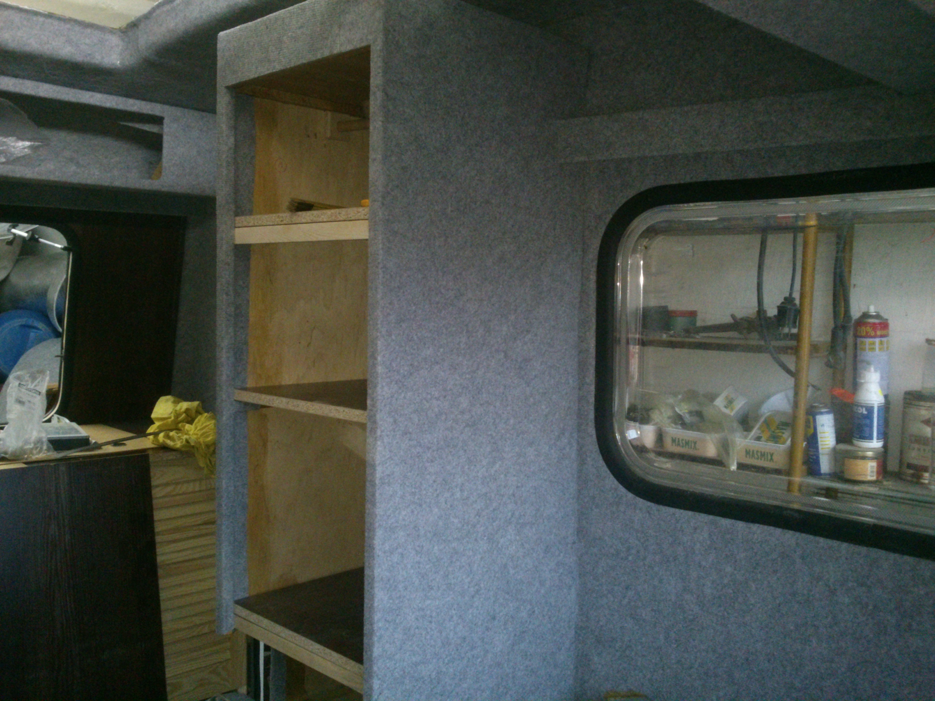

No to mam już kominek na dachu z czego się bardzo cieszę,teraz sobie mogę grzebać w środku a truma sobie chodzi i mnie grzeje

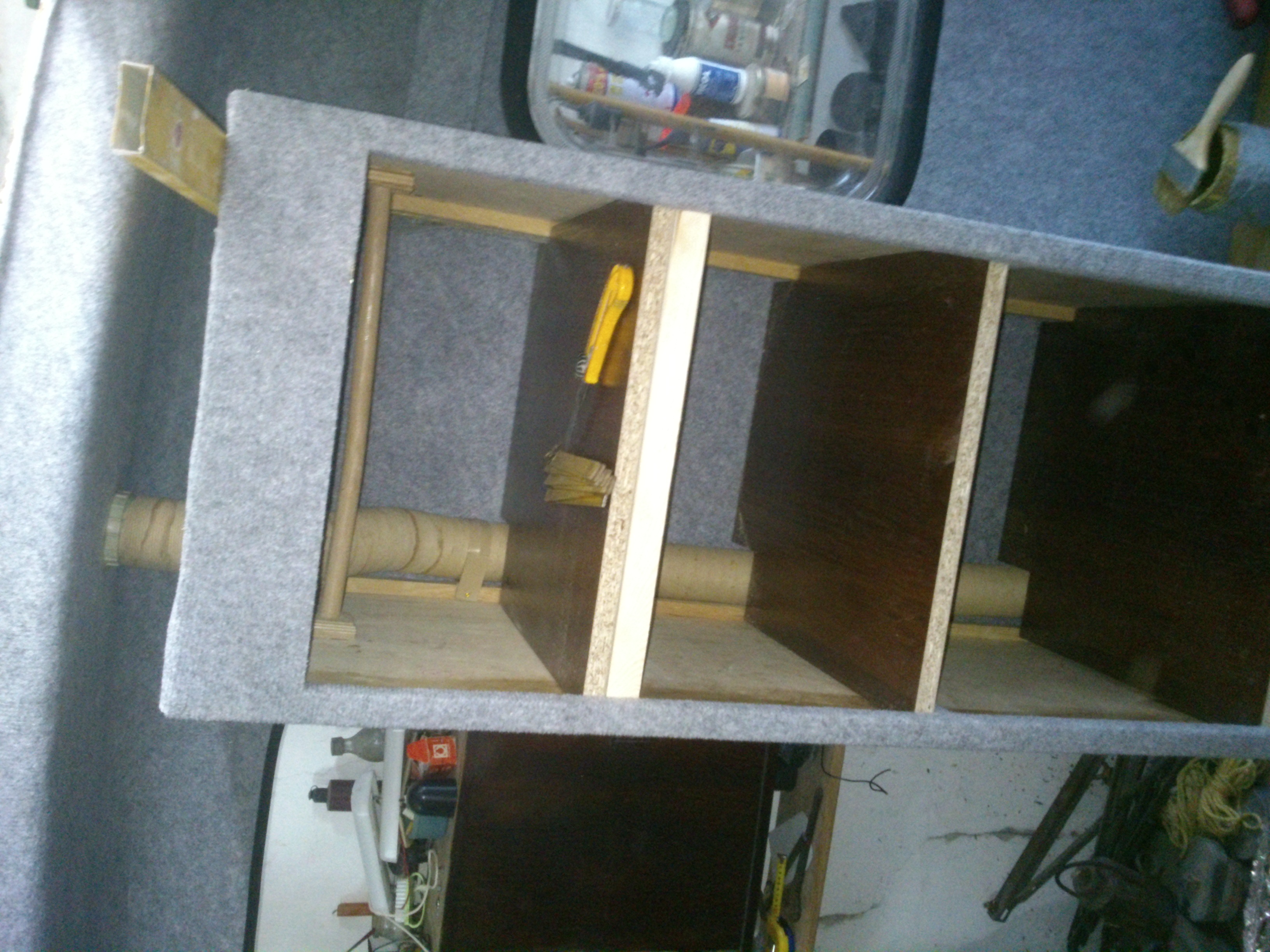

,otwór w daszku wywierciłem otwornicą za 5zł od Chińczyków idealnie pasuje to największe kółko. Drzwiczki do szafy kupiłem nowe a boki wykleiłem wykładziną,w poniedziałek biorę się za obudowanie trumy -tego boku co wystaje,nie widzi mi się takie rozwiązanie ale tego już nie przeskoczę.
