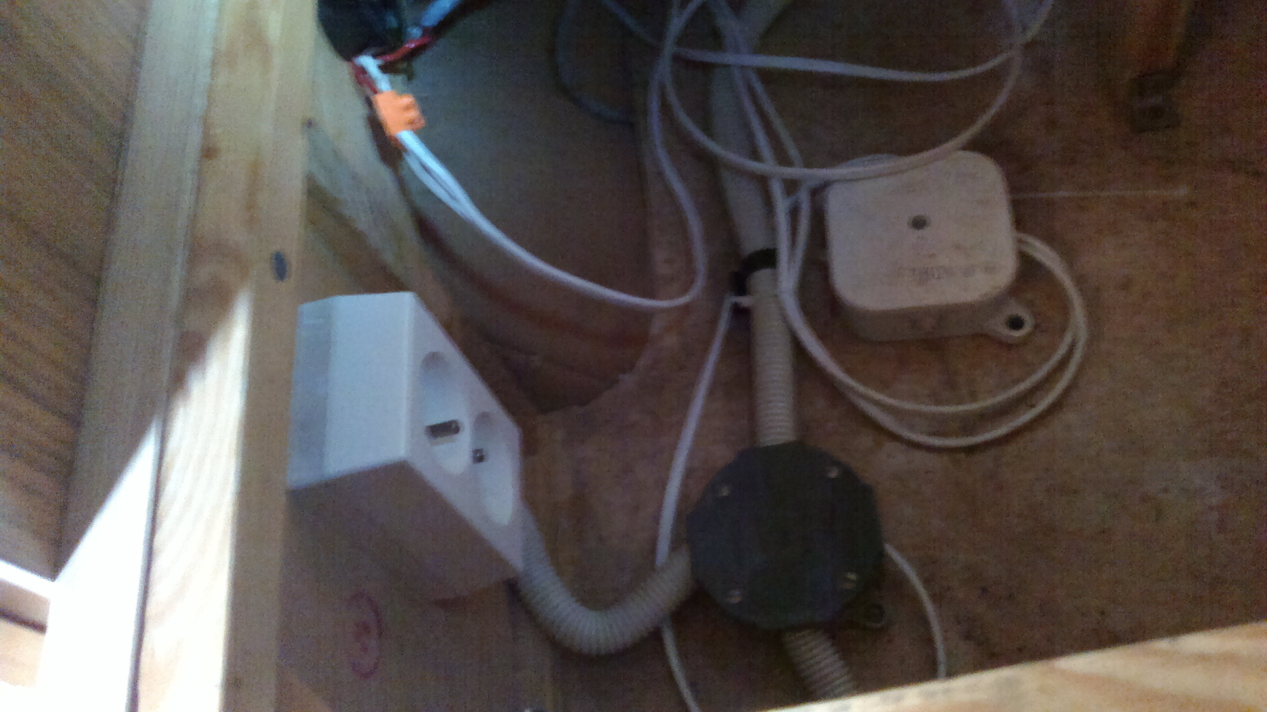

Witam .Doczytałem troszkę w instrukcji ale może ktoś mi wytłumaczy dokładniej do czego służy te gniazdo znajdujące się skrzyni łóżka .
Chodzi o to właśnie gniazdo

220v ja mam podłaczona lodówke i radio-budzik
to czarne jest na 12V kiedys były lampki przenosne z taka wtyczka

Białe 220v, a dlatego w łóżku, żebyś sobie mógł np. prostownik podłączyć do aku, a te z drugiej fotki, to faktycznie 12v, też się zastanawiałem, ale po kablach do kłębka.

To czarne jest i u mnie, tam powinno być 12v z transformatora, przynajmniej u mnie tak było. Nic nie przerabiałem, po prostu dołożyłem drugie z 12v z akumulatora, dzięki czemu nie potrzebne mi jakieś dodatkowe pezekaźniki. Teraz przy montażu instalacji solarnej jest to duży plus, przekładam tylko jeden kabel z tej wiązki który szedł wcześniej z akumulatora pod kontroler ładowania.
A Ty masz w ogóle jakiś transformator na stałe w przyczepie, jak tak, to wklej fotkę jak on wygląda.

To czarne gniazdko to jest na 12V,ale do niego potrzeba specjalnej wtyczki (rozstaw i grubość bolców )kiedyś takie wtyczki montowano
do lamp przenośnych,które były na wyposażeniu naszych Żuków i Nys.Ale to już historia.Teraz są montowane gniazda takie jak do
zapalniczek.Tam było obojętnie gdzie " +" ,a gdzie "-".Wg mnie,albo zmienić,albo powodzenia w poszukiwaniach.Pozdrawiam.

Transformatora nie mam .myślałem że do białego 220 v podłączam transformator a do czarnego wyjście z transformatora 12v , i wtedy na np polu kempingowym nie muszę używać akumulatora do oświetlenia i, pompki wody itd .
w skrzyni od wyrka tego jedno-osobowego mam żabki do aku .

Przekaźników i innych wynalazków raczej tam nie masz, więc możesz podpinać na zmianę akumulator lub trafo w zależności od potrzeb. Tylko musisz uważać na biegunowość bo to gniazdko tego nie pilnuje.

No bo dawniej nikt nie uwzględniał ładowarek do telefonów, lub żarówek led, a w ich przypadku powinna być zachowana odpowiednia polaryzacja, inaczej w najlepszym razie nie będą działać.

z elektryczności to wiem tyle że jak się dotknie plusa to boli :mrgreen: .Dlatego nieśmiało zapytam czyli co dobrze napisałem do białego trafo a z niego wychodzące 12 v do tego czarnego pilnując biegunowości i będzie jasność w cepce bez akumulatora tak ?????? :roll:

Slawol74 pisze:z elektryczności to wiem tyle że jak się dotknie plusa to boli :mrgreen: .Dlatego nieśmiało zapytam czyli co dobrze napisałem do białego trafo a z niego wychodzące 12 v do tego czarnego pilnując biegunowości i będzie jasność w cepce bez akumulatora tak ?????? :roll:
Tak
