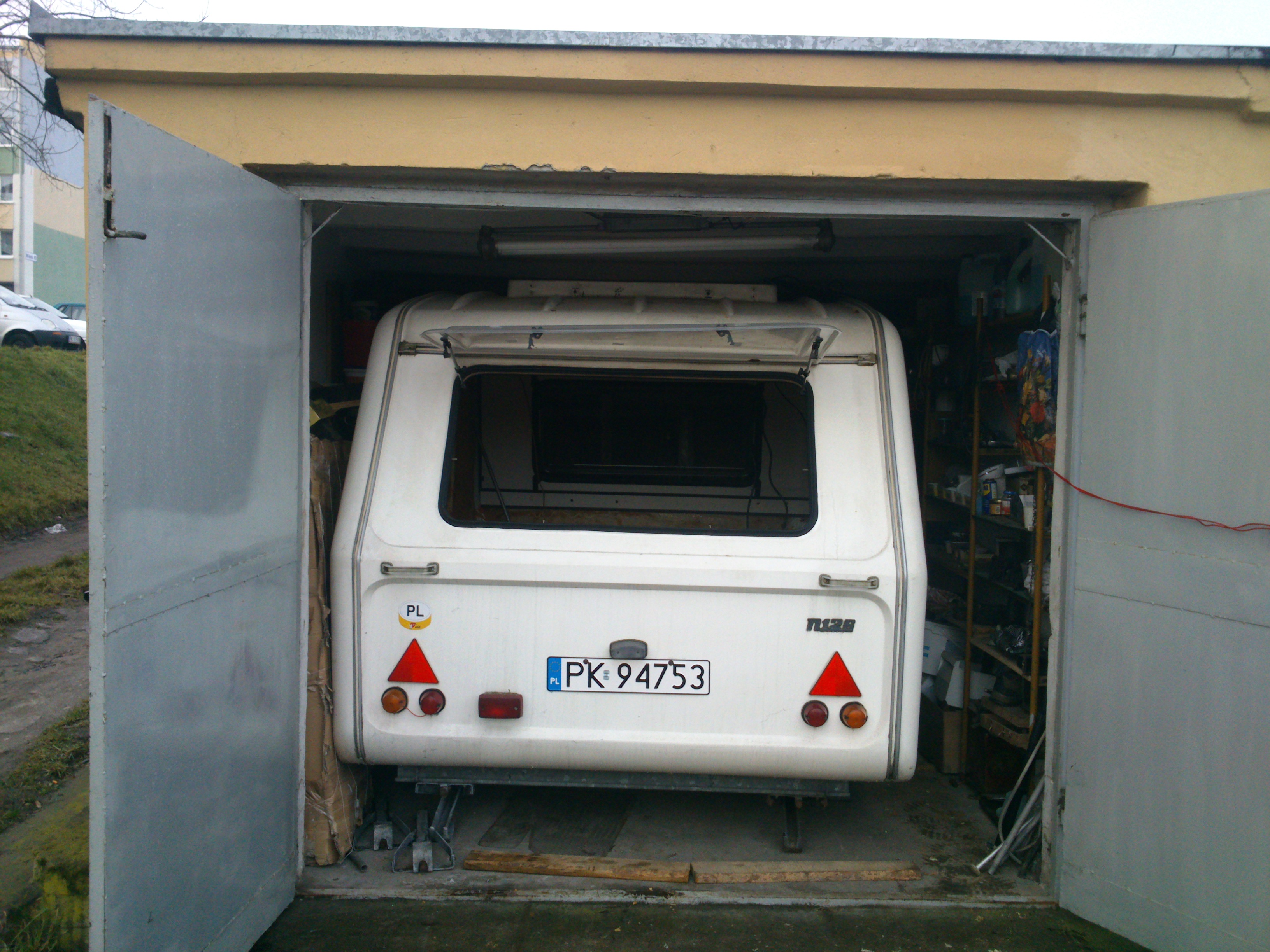

Miałem ten sam problem. Wykorzystałem 2 podnośniki hydrauliczne na kółkach (samochodowe). Zapasy z Niewiadówką trwały kilka godzin, ale było warto; od października stoi pod dachem i czeka na dokończenie remontu. Warto odkręcić dach zyskasz kilka cm. Podnośnik może być 1 jeżeli masz solidne kółko podporowe (moje było z plastyku i szlag trafił podczas manewrów.............) :evil:

Ja do mojego nowego garażu ;) wjeżdżałem na kołach ze spuszczonym powietrzem.
Wysokość bramy 2.40 a moja N132 też 2.40 ...

Ja zdemontowałem daszek i odkręciłem koła :D
