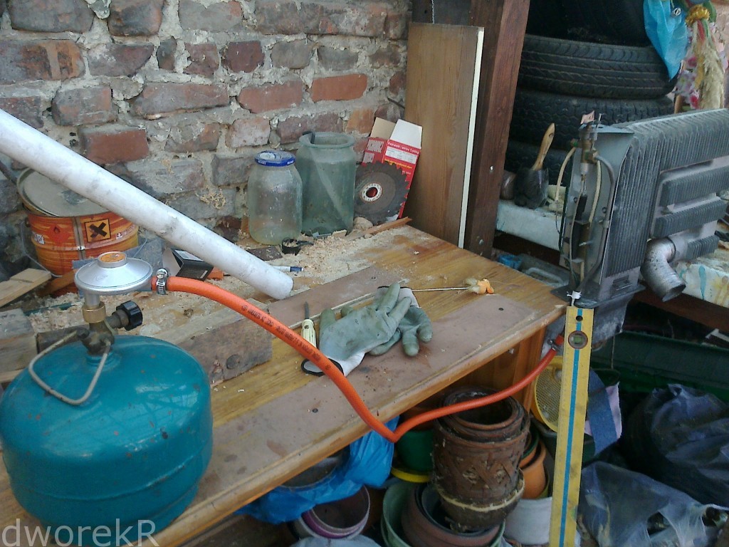

...prawie wytrzymałem :wink:
podłączony na stole
wyczyszczony, wypieszczony
odpalony
huczy, mruczy aż milo

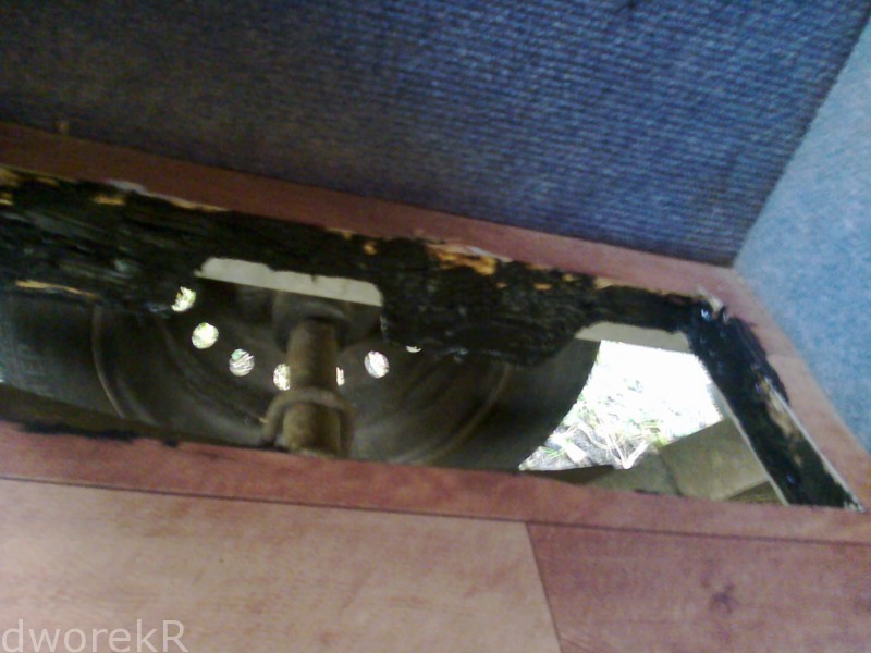

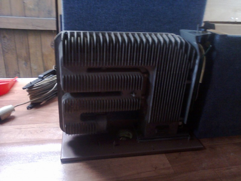

dwa dni przymusowego urlopu z zeszłego roku, pogoda wiosenna więc czemu nie? :D
... i tyle na dzisiaj
...podklejone...
...podcięte...
drzwi szafy nieco "za długie" więc ...
przymiarka
... i "zaciaprałem" klejem do szyb
szczeliny wypchałem wełną mineralną
... i na wykładzinie, to się nie zagoi ...
straty: rana dłoni (do wesela się zagoi) ...
dziura "wyrąbana"

No i piękna dziureczka Ci wyszła :D
Ja w swoją miałem jeszcze taką oryginalną blachę
Re: ogrzewanie ?
Postautor: dworek » środa, 8 sty 2014, 18:26
w Carwusiu podstawa ma taki blaszany kołnierz ale nie zasłania on w pełni krawędzi otworu, dlatego wykleiłem go klejem do szyb, potem jeszcze od dołu pokituję żeby nie ciągneło :mrgreen:
