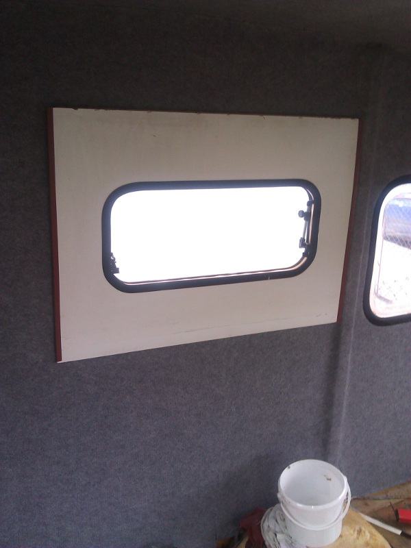

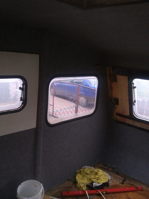

Kolejny weekend za nami. W końcu trochę lepiej zaczyna to wyglądać. Założony plan został w 100% wykonany. Cała buda jest już oklejona wykładziną. Od jutra zaczynam walkę z renowacją mebelków. Każda ze ścian była klejona z dwóch kawałków. Myślę sobie teraz, że spokojnie można próbować kleić z jednego. Z pewnością będzie to bardziej skomplikowane ale da się.
