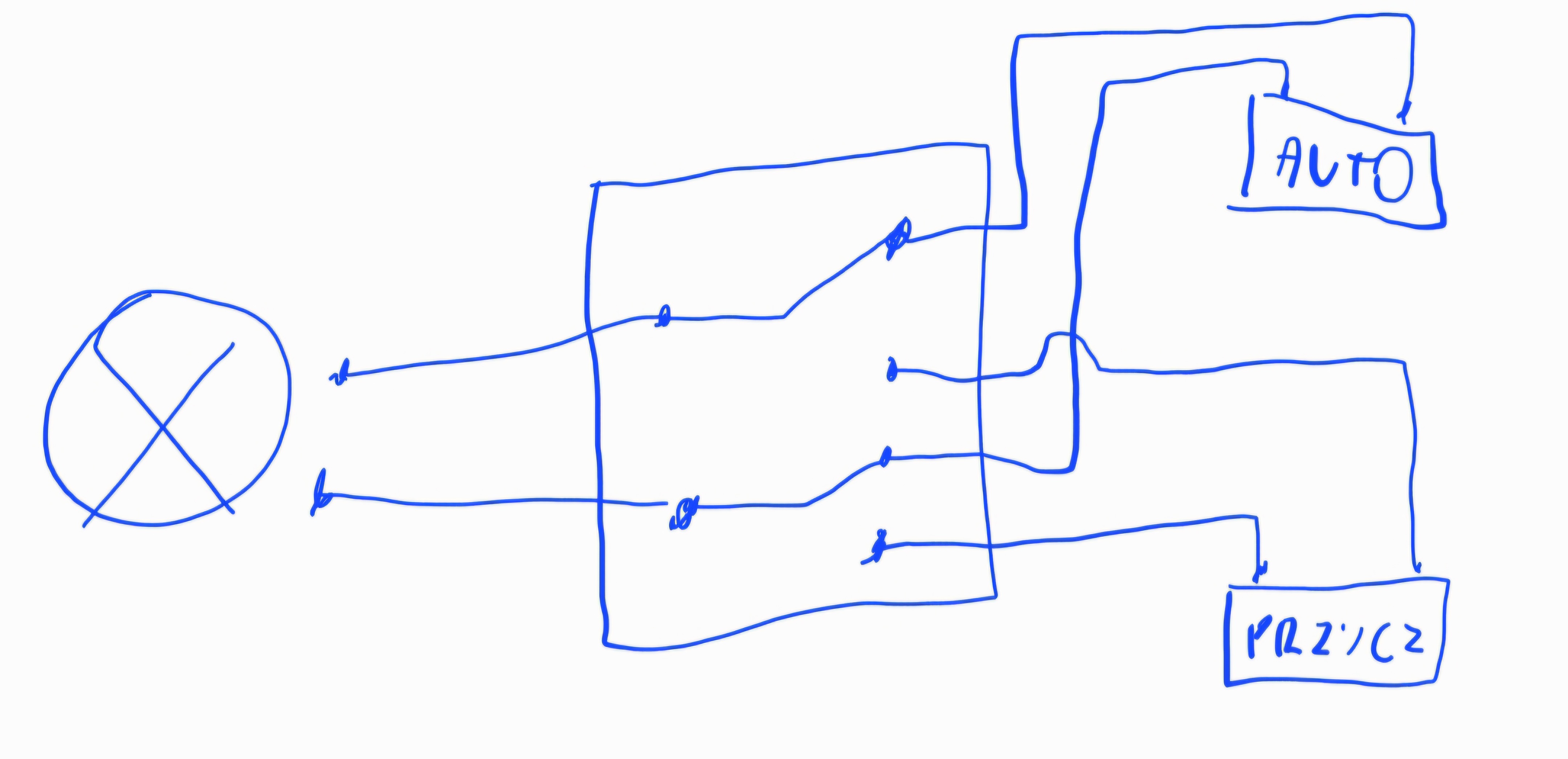

Moja wizja podłączenia Cyrix'a. Będzie git?

Jeżeli przełącznik jest albo-albo i powinien być narysowany tak
To plan jest ok

Postautor: tantalos » niedziela, 9 lut 2025, 10:45
kooba pisze:Jeżeli przełącznik jest albo-albo ...
Nie znalazłem schematu takiego wyłącznika więc wymyśliłem swój na zasadzie kołyski i jest jak najbardziej : albo-albo.
