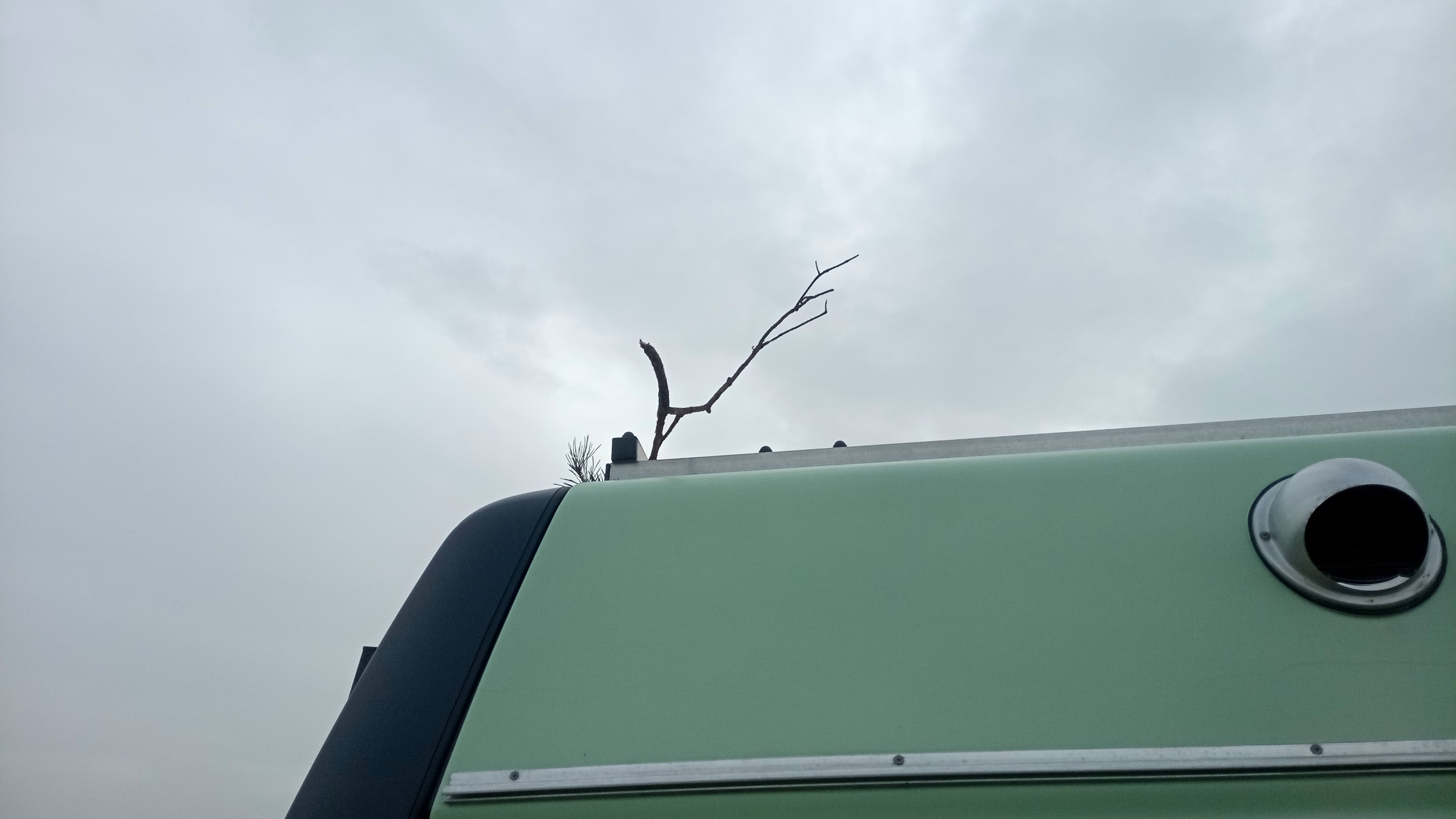

Dokładnie tak! Ja mam całą konstrukcję przykręconą w sumie na 12 śrubach M8/10.9 i jestem jej pewien. Do tego stopnia, że już mi się zdarzyło zbierać nią gałęzie.

Strzeżonego...itd. Lepiej przewymiarować niż żałować. Tym bardziej że jeździmy po różnych wertepach i różnie może być. Dzięki temu urwałem gałąź a nie wyrwałem profilu.
