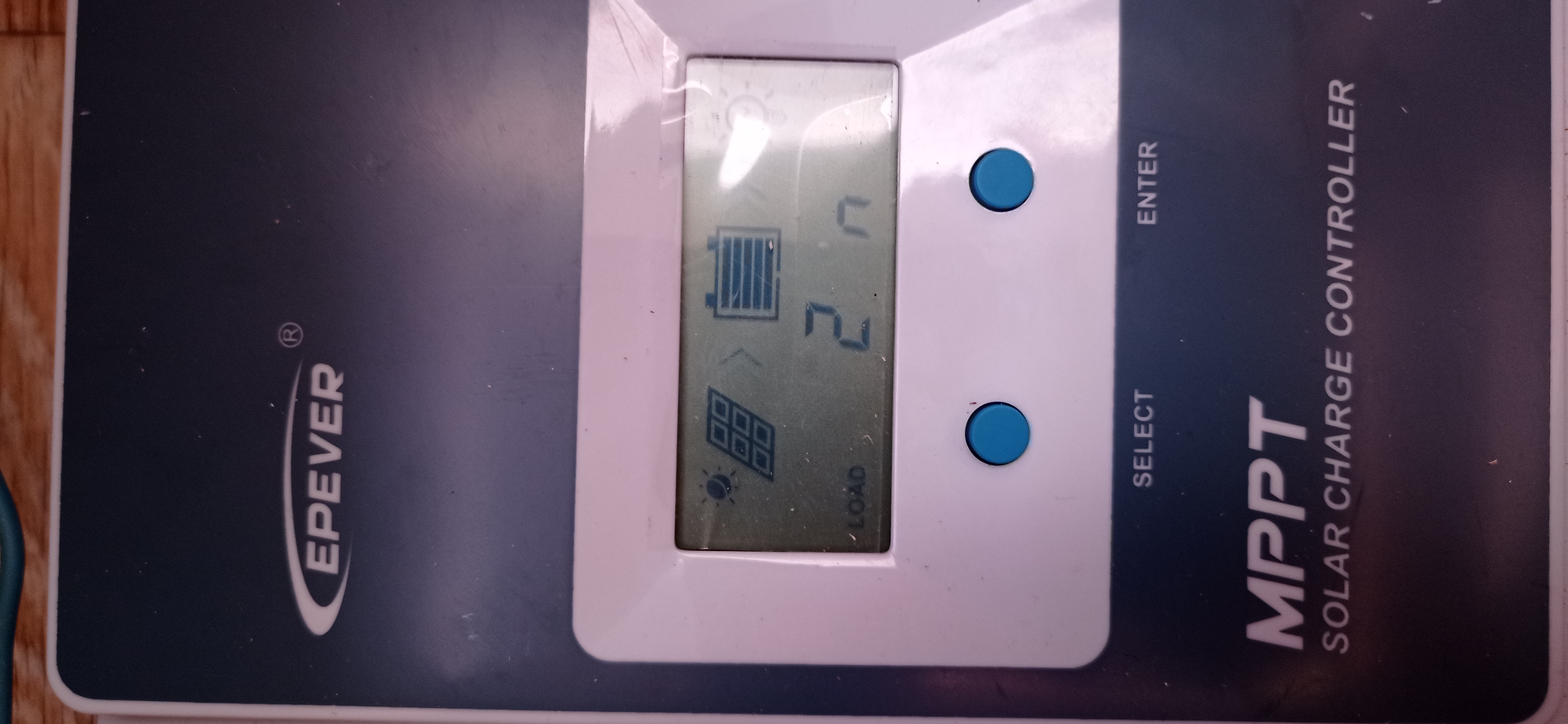

Tak sobie dłubie przy gazie i prądzie. Pospinałem elektrycznie wszystko i regulator pokazuje komunikat
Wg instrukcji obsługi regulatora to błąd akumulatora. Bateria uszkodzona, niesprawna, upośledzona w zależności jak Google przetłumaczy. I teraz zagwozdka. Bo ładuje już kilka dni, ale kreski na wyświetlaczu dalej mrugają jakby Aku był pusty i ładował od zera do pełności. No i dylemat czy to się da uratować (znaczy Aku) czy już śmietnik. Ile lat on ma to ciężko powiedzieć. Możliwe że ok 6-7 z naciskiem na większą ilość lat.
Re: 132 powody...
Podepnij inny akumulator i sprawdź jak to wygląda

Re: 132 powody...
Nie jest czasmi tak, że trzeba wybrać typ akumulatora, tzn. kwasiak, żelowy albo inny agm.
Chodzi o napięcie ładowania do którego regulator ma nabić akumulator.

Trzeba było wybrać typ akumulatora. I wybrałem. Nie wiem, zobaczymy za kilka dni czy dalej będzie tak pokazywał.

Coraz bardziej się przekonuje, że jednak aku jest walnięty. Wczoraj w pełnym słońcu było ok, słońce zaszło za budynek, włączyłem trzy lampki ledowe i po dwóch, trzech minutach padł cały prąd. No i znowu pytanie. Gaz działa, szczelny. kuchenka, lodówka pali ale piec nie chce zaskoczyć. Podejrzewam, że może to być wina kabelka od pudełka z bateryjką. Zauważyłem, że jeden kabelek trzyma się tylko na dwóch, czy trzech niteczkach przewodu. Słychać, że pstryka. Zdjęcia dodam jutro. Może ktoś "wróży z fusów" i jest w stanie powiedzieć, czy podejrzenia moje są własciwe. Jak byłem z nią na przeglądzie to odpaliła od strzała.

Jeżeli kabelek wisi na kilku włoskach to na pewno to. Przerabiałem ten temat u siebie. Cyka, ale iskra nie dociera do palnika. Musisz to poprawić żeby szło pełną grubością kabla.

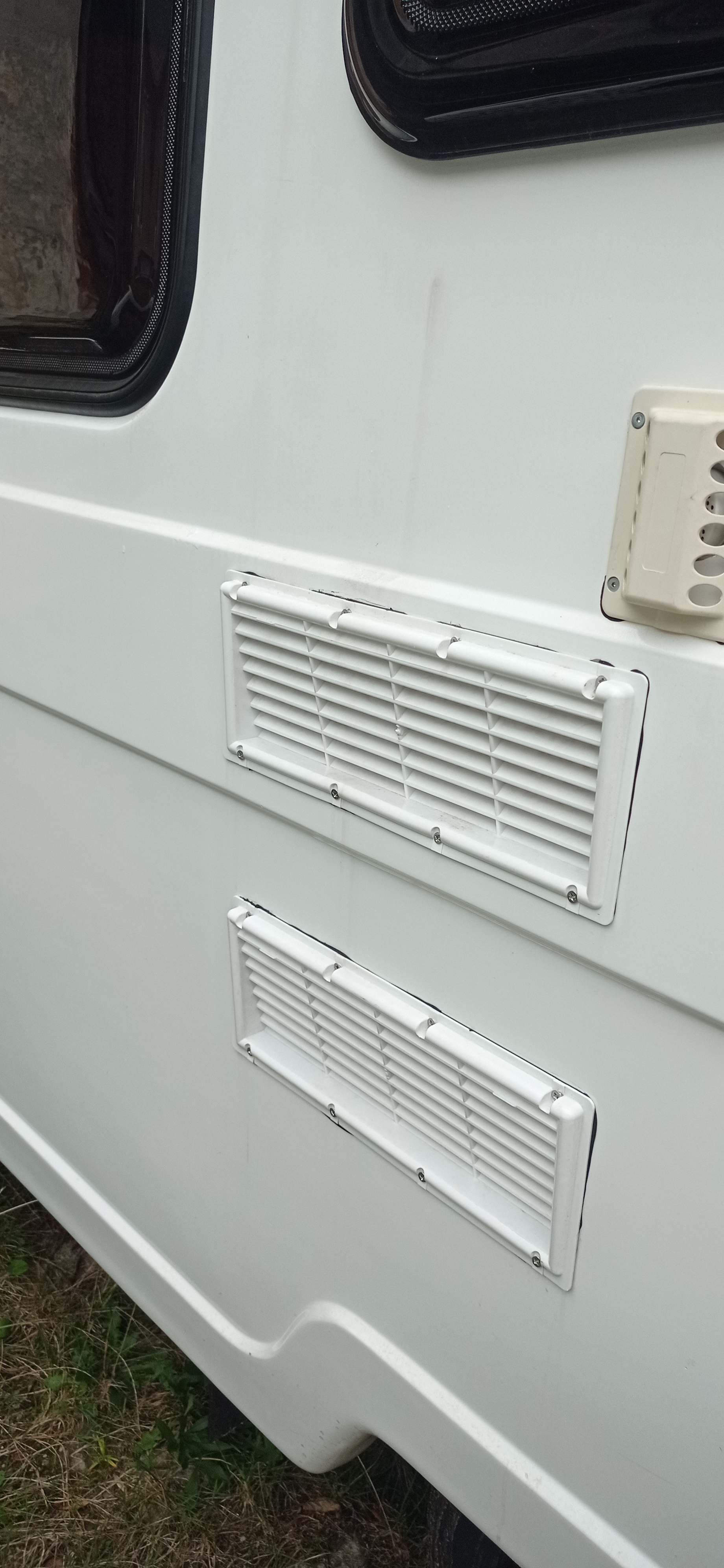

Kratki lodówki podpatrzone u Prezesa. Kratki firmy MPK. Wpadły mi w oko, i postanowiłem je zamontować.
Kuchenka posiada grill gazowy. Z racji iż lodówka jest na nadkolu, kuchenka bezpośrednio nad nią to grilla nie mogę wykożystać. Chyba żeby szafkę podnieść to by można było ją wykorzystać. Stoliki są ale do docięcia z boku. Gniazdka usb, gniazdo zapalniczki. Nowy aku 100ah agm. Panel 300w. Kufer nowego typu. Sporo miejsca w nim. Do dokończenia mam rownież instalacje wodną i odpływ wody ze zlewu. Instalacja gazowa położona, sprawdzona i szczelna. Prąd jest. Do dorobienia jeszcze kilka światełek. I myślę, że będzie można świętować, chwalić się.

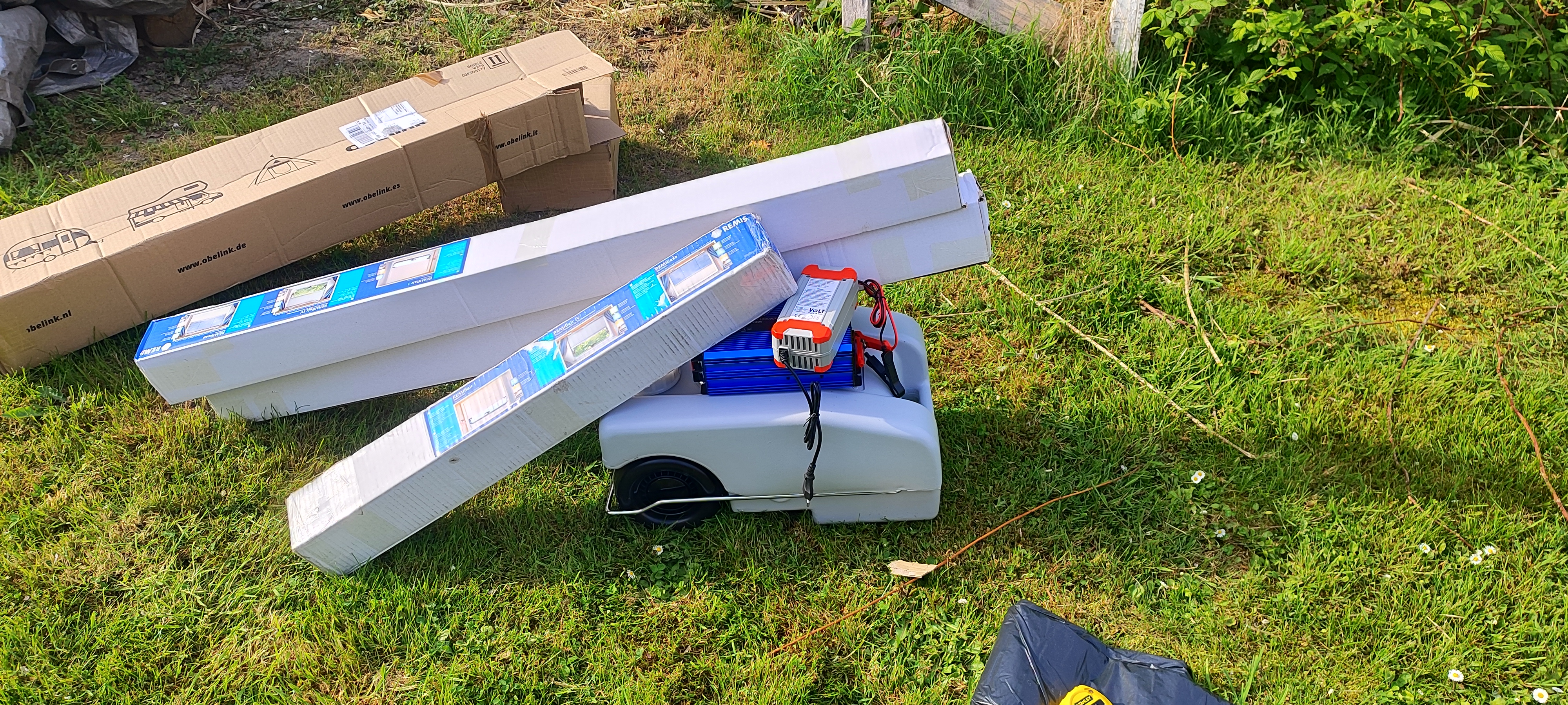

Ostatnie elementy już są. Teraz tylko wygospodarować czas, aby pomontować.
Rolety okienne i zbiornik szarej wody zakupione z obelink. Nowe materace i zasłony made in Combo Zdolni. Rewelka. Piec naprawiony, padł automat zapłonowy. Przerobione na iskrę z przycisku.
Do przekładki koła, założone odwrotnie, nie popatrzyłem na strzałkę z napisem Rotation.
Później już tylko modyfikacje.
W sumie to już pierwsza czeka w kolejce. Muszę czwarte łóżko dorobić. Ale to na przyszły rok.
Aha, no i przetwornica 12/230 600w dla ładowania laptopa i ewentualnie telefonów. No i ładowarka aku z pamięcią.

Właśnie zamówiłem te kratki MPK wraz z przysłonami zimowymi, sztuk dwie (cztery elementy w komplecie).
Za całość 158 zł, to mniej niż za jedną oryginalną kratkę Dometica
Mam nadzieję, że podejdą do mojej zapiekanki
- Posty: 759
Re: 132 powody...
Podejdą. Na którejś z grup FB widziałem , że ktoś drukował kratki na wzór Dometica. Nie zagłębialem się w temat.
