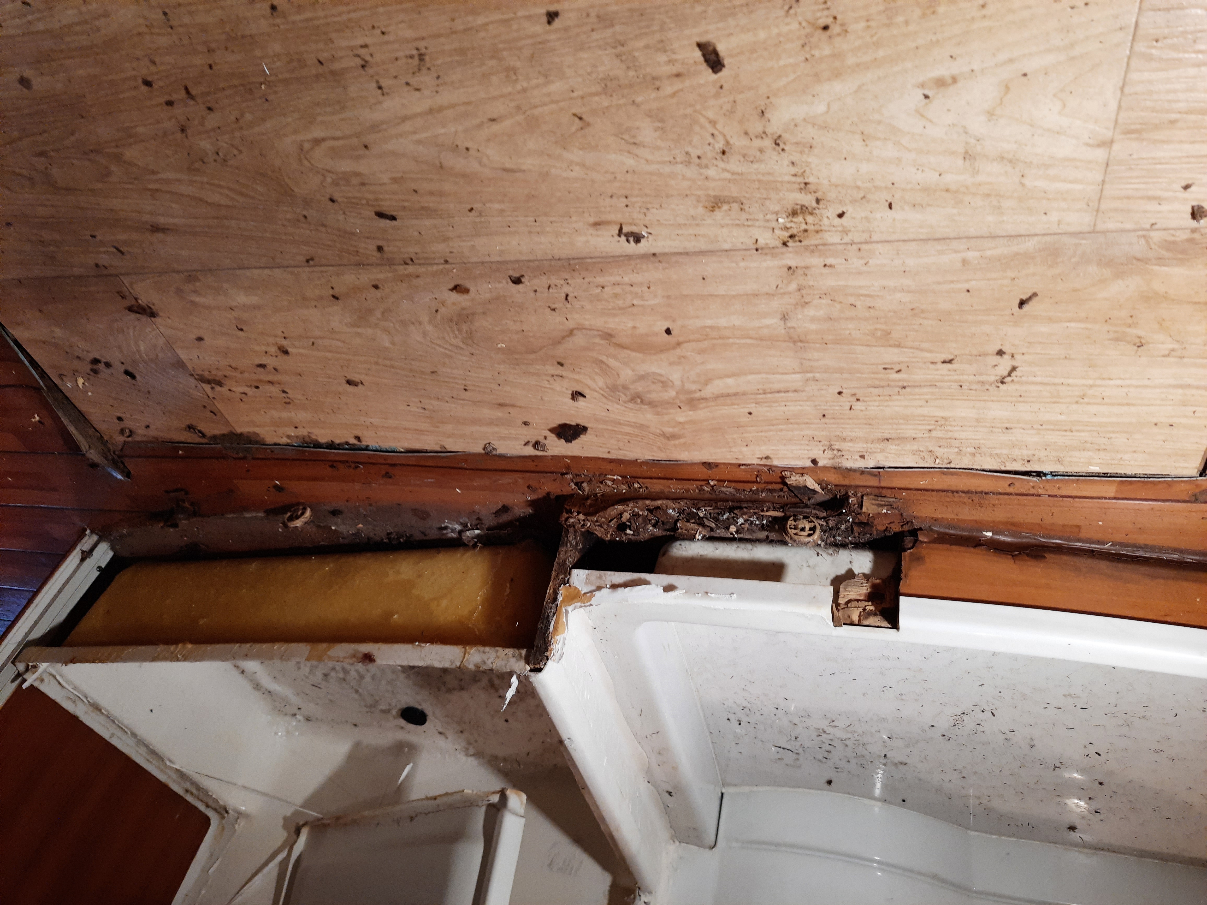

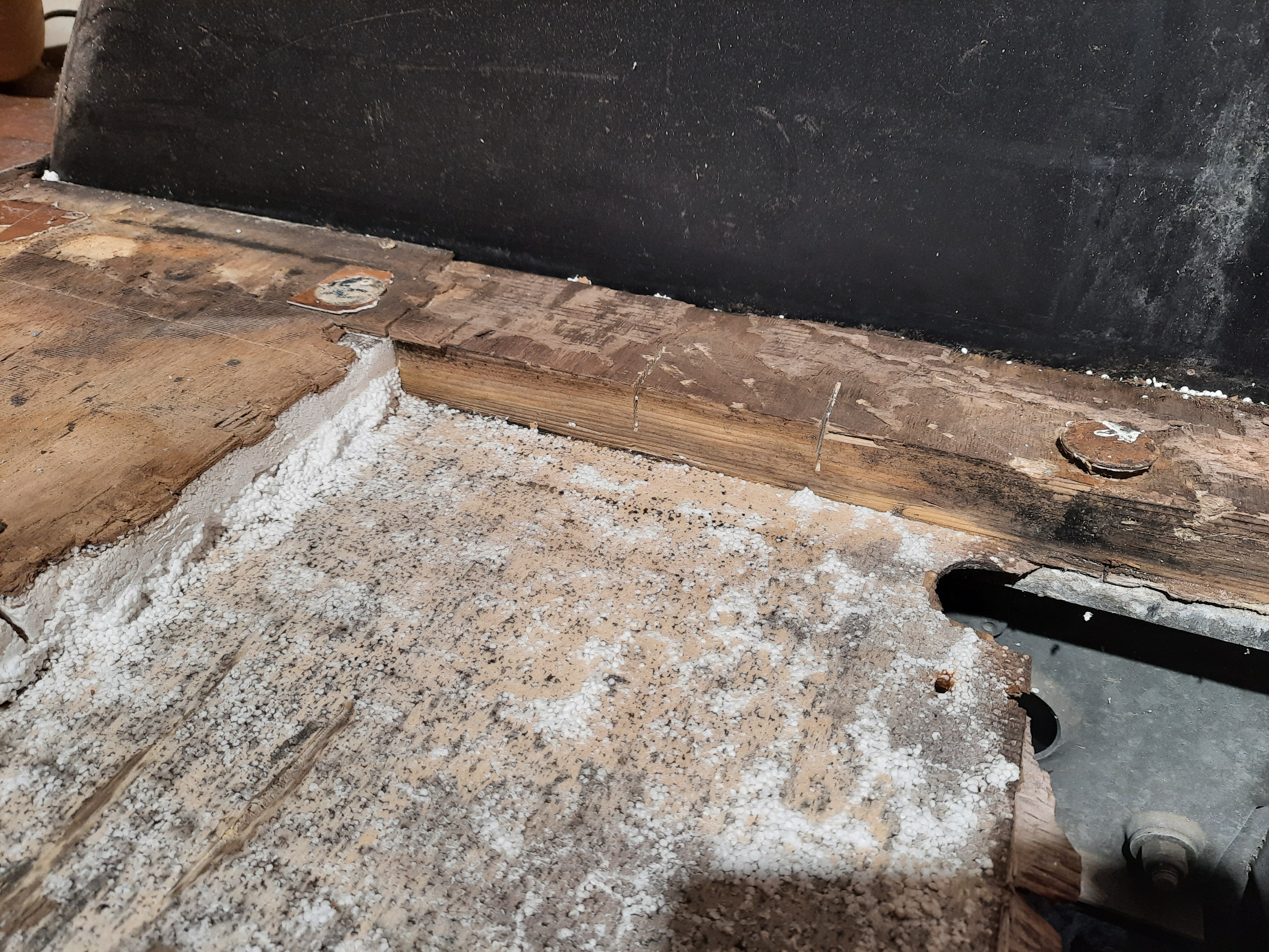

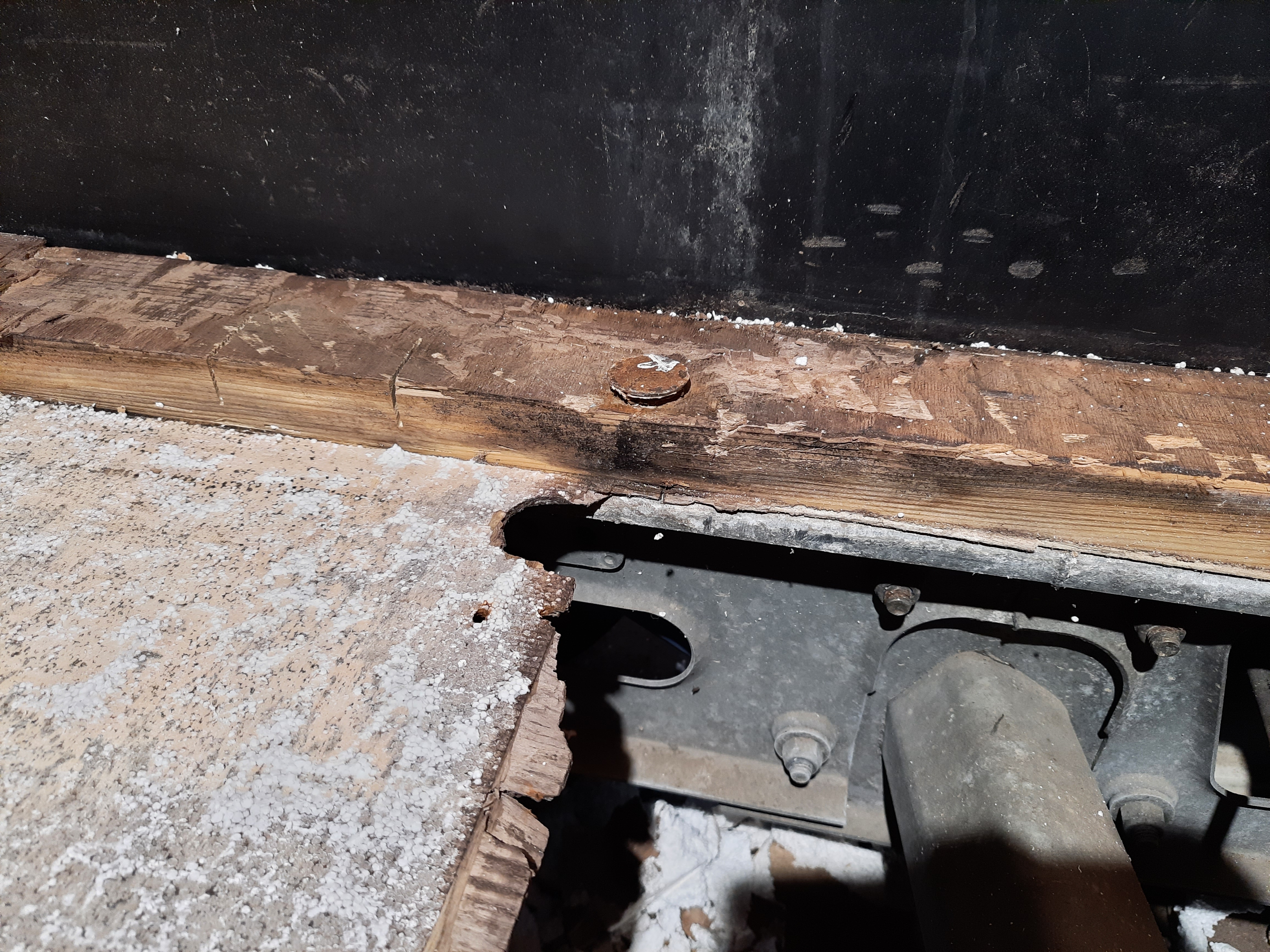

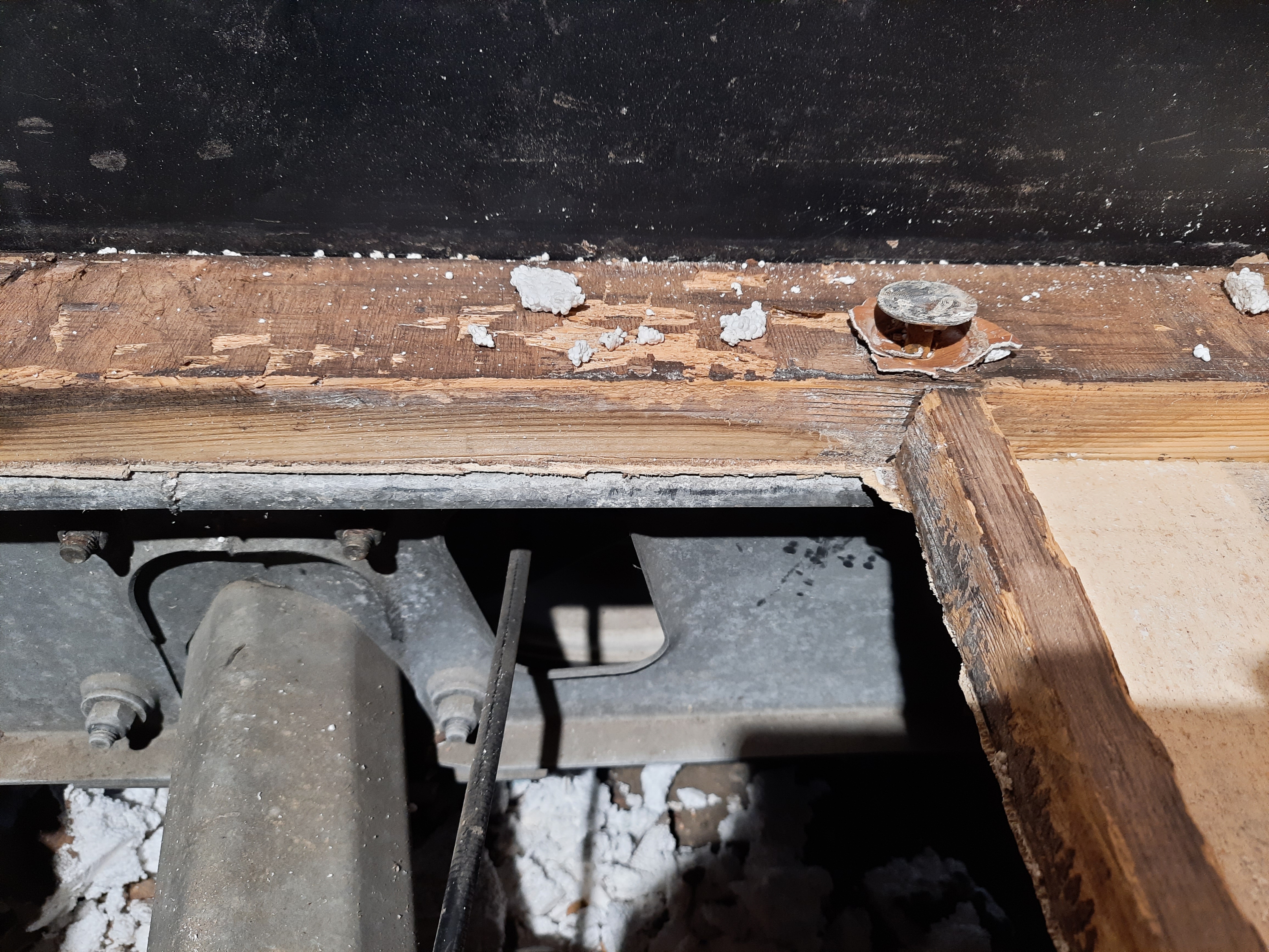

Niestety rzeczywistość okazała się mniej kolorowa niż przypuszczałem.
Jakiś czas temu, zapewne jeszcze za czasów poprzednich właścicieli, wnętrze zostało zalane przez nieszczelny brodzik.
Łazienka została naprawiona, a raczej zręcznie zamaskowano uszkodzenia.
Podobnie podłoga między kuchenka a łazienką - ten obszar z błękitną pianką.
Nie pozostało nic innego jak wyciąć uszkodzone fragmenty podłogi. Ponieważ część uszkodzeń dotyczyła całej grubości podłogi (to ten zapadnięty fragment), część tylko sklejki górnej warstwy musiałem usunąć również izolacje (styropian), aby dojść do "zdrowej" dolnej sklejki. Całość "sinej" sklejki zostanie usunięta i wymieniona na nową. Podobnie stelaż z kantówek.
Widoczne na zdjęciach kantówki (poprzeczki) oraz podłużnica wzdłuż nadkola, również wymagają wycięcia i wymiany.
Bardzo pomocne było urządzenie wielofunkcyjne Bosch oraz zagłębiarka Parkside
Ciąg dalszy nastąpi....

mannt pisze:Jak sprawuje się ta piła wgłębna? da się nią ciąć przy samej ścianie?
Da się przy ścianie lecz z pewnym marginesem - vide fotka.
Jak będę w przyczepie zmierzę dokładnie ile cm wynosi.
- robert
- Posty: 2983
- Lokalizacja: Warszawa
Re: Tabbert remont
Wymiary tzn. marginesy na fotkach
