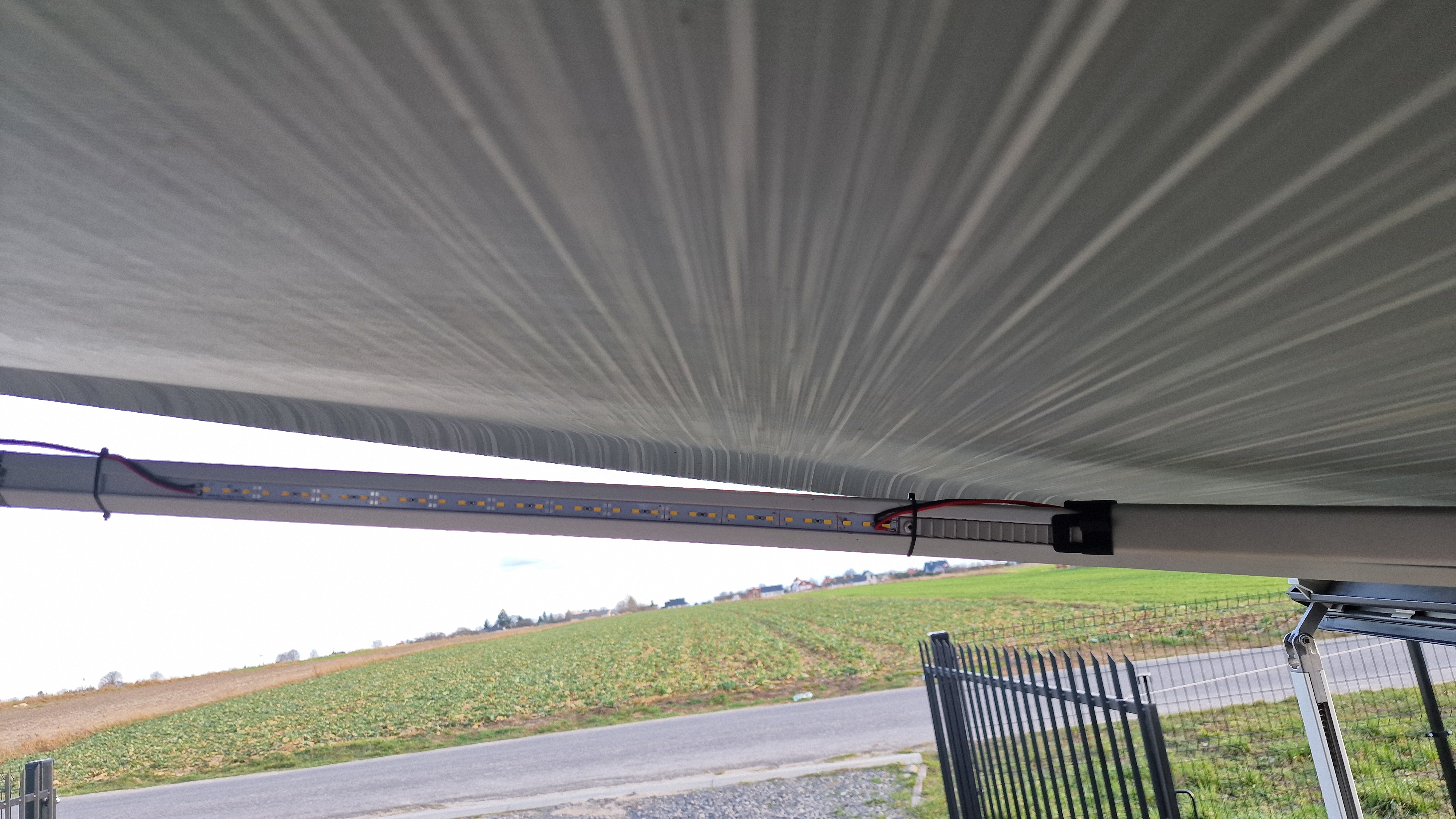

Czas nadrobić braki, bo przecież ładny, fajny, fabryczny, ale i tak zawsze trzeba coś ulepszyć
To już trzecie oświetlenie pod markizą jakie robię, więc pewne przemyślenia i ulepszenia się pojawiły.
Ale od początku. Idea jest taka, że lampka na boku busa (wcześniej przyczep) jest oświetleniem mocno punktowym, z jednej strony i do tego niby mocnym (jak popatrzeć to bije po oczach), ale jednak słabym.
W związku z tym pod markizą dałem ledy przyklejone do ramion. Takie światło po pierwsze jest od góry, a nie od boku i do tego z dwóch stron. W lampce na ścianie budy/kampera zawsze mnie wkurzało to, że jak nie usiądziesz to i tak na coś będziesz sam sobie rzucać cień.
Ledy są zasilane przez moduł ze ściemniaczem z pilotem radiowym
Dalej do ledów wyszedłem tak samo jak do solara czyli przez okno dachowe i do markizy przez niewielką dziurkę w obudowie
Dalej niestety estetyka lekko kuleje bo nie znalazłem innego sposobu przeprowadzenia zasilania niż kabelek przyczepiony trytytką
Tym razem nie kleiłem pasków na całe ramiona markizy bo teki rozwiązanie generuje problem łączenia na zgięciach. Nie może być jeden pasek tylko trzeba zrobić dwa (na każdą część ramiona oddzielny) i połączyć kabelkiem ze sporym zapasem żeby go nie urwało podczas składania markizy. W związku z tym dałem po 0,5m na stronę tych mocniejszych ledów na sztywnym podkładzie aluminiowym, które wymagają klejenia do podłoża klejem termoprzewodzącym.
U mnie akurat ładnie się wpasowały we wgłębienie w ramieniu markizy. Pomiędzy ramionami zasilanie przechodzi przednim profilem markizy. Niestety wpadłem na to już po przyklejeniu ledów (początkowy plan był na rozprowadzenie górą tak jak poprzednio) przez co nie udało mi się podejść z kabelkami we właściwą stronę i wygląda to bez sensu
Zrobiłem też w środku dodatkową kontrolkę led włączaną razem z oświetleniem pod markizą. Rozwiązanie żeby w razie czego przy zamkniętej markizie wiedzieć, że światło jest włączone bo sterowanie jest tylko z pilota przypiętego do kluczyków, a z zamkniętej markizy żadne światło się nie wydostaje. Jak dotąd jeszcze się nie zdarzyło żeby ktoś przez przypadek włączył światło bo przyciski w pilocie są dość mocno wgłębione, ale kontrolka jest.
Aparat nie do końca oddaje efekt oświetleniowy, głównie zdjęcie z fabryczną lampką wygląda zdecydowanie lepiej niż na żywo bo telefon ulepsza jak może, ale zobaczcie sami.
Fabryczna lampka
Ledy pod markizą na minimum
Ledy pod markizą na maksa
