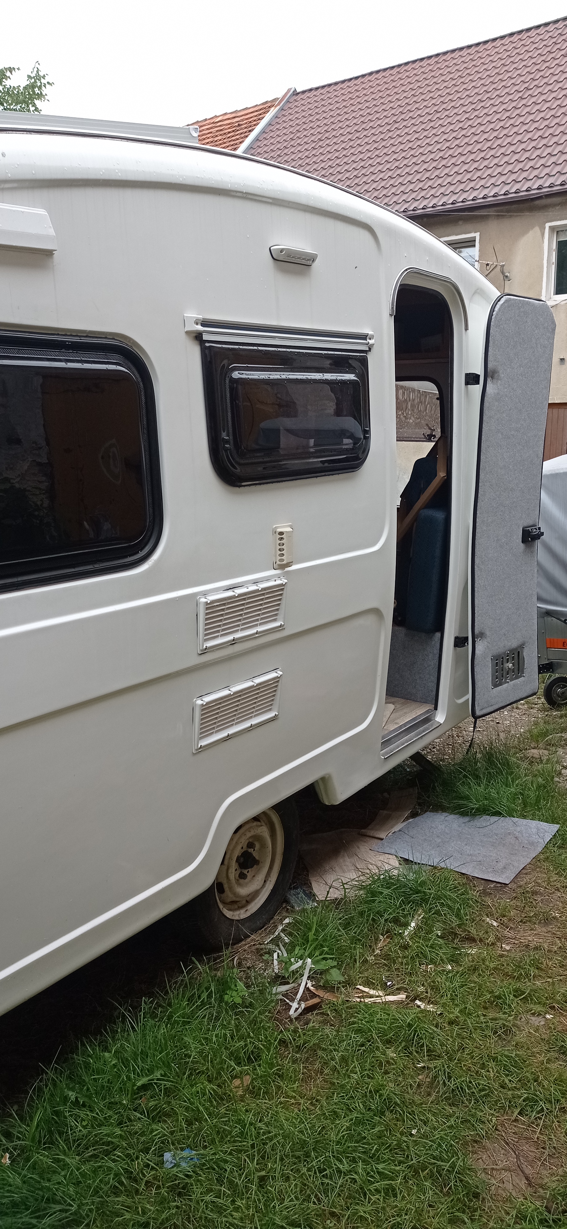

Lodówkę ogarnąłem. Kuchnia złożona. Do pomalowania blat i można złożyć na stałe. Meble poskładałem najlepiej jak umiałem przy zastosowaniu dostępnych mi narzędzi. Budżet na chwilę obecną nadwyręża domowy budżet kosztem innych przyjemności. Ale priorytet to skończyć wieloryba. Stan prac na dzień dzisiejszy...
Na sam koniec zostawiam drzwi. Kufer tylko przymierzany, jutro się za niego biorę. Potem instalacje i pomniejsze pierdoły które mogą poczekać.

Nie rozumiem jednej rzeczy. Okna nowe, uszczelki, skorupa porobiona. A gdzieś pod małym trójkątnym oknem się przesącza. Uszczelka dociśnięta do ramy, okno wyszlifowane i docięte pod wymiar. Dałem nawet sznur butylowy i dalej gdzieś leci.
Łączenie klina na górze, uszczelka na dole. Wszystkie okna robiłem tak samo a tylko jedno nie współpracuje.

Nie wiem. Chyba wydłubię ją trzeci raz i zmienię położenie łączenia uszczelki.
Re: 132 powody...
Daj w uszczelkę uszczelniacz poliuretanowy, zarówno od strony rantu budy jak i okna a problem powinien się rozwiązać.
Zmiana miejsca łączenia ma niewiele wspólnego ze szczelnością bo i tak żeby mieć pewność trzeba tam zapodać solidnego gluta. Uszczelka przede wszystkim musi być docięta tak by na łączeniu nie powstawała szczelina.

Będę kombinował dalej. Bo szkoda mojej pracy, żeby zamokło wszystko.

BoskiWalenty pisze:Będę kombinował dalej. Bo szkoda mojej pracy, żeby zamokło wszystko
Ja w swojej pierwszej przyczepie dałem "na rant" uszczelniacz butylowy w pasku - do dziś nie cieknie mimo, że uszczelek nie wymieniałem i dałem stare co były.
Po prostu założyłem na rant po środku, na to uszczelka, szyba - potem klin.
Powodzonka

Hmm... Będę próbował wszystkiego żeby zatrzymać przecieki.

popiolekpolska pisze:Może przez łączenie uszczelki na dole?
Bardzo prawdopodobne, u mnie w ence zrobiła się mała szpara na łączeniu uszczelki i woda lekko sączyła przy dużych opadach.
Butyl i dociągnięcie uszczelki załatwiło sprawę.
Re: 132 powody...
Ja w wielorybie uszczelniałem oba trójkąty. Niestety ale problem jest chyba w laminacie. Dość wiotkie ściany i wg mnie za duże otwory w stosunku do szyb. Sikaflex 522 załatwi sprawę tak jak pisze Rafał obie powierzchnie trzeba przesmarować. Zrób to na założonym oknie. Końcówka z tuby fajnie wchodzi pod uszczelkę.

U mnie; odpukać, po wymianie uszczelek na nowe nie ma przecieków mimo braku dodatkowego uszczelnienia.
Bartek, a jak wygląda krawędź montażowa w skorupie?
Może tam należy szukać przyczyny
