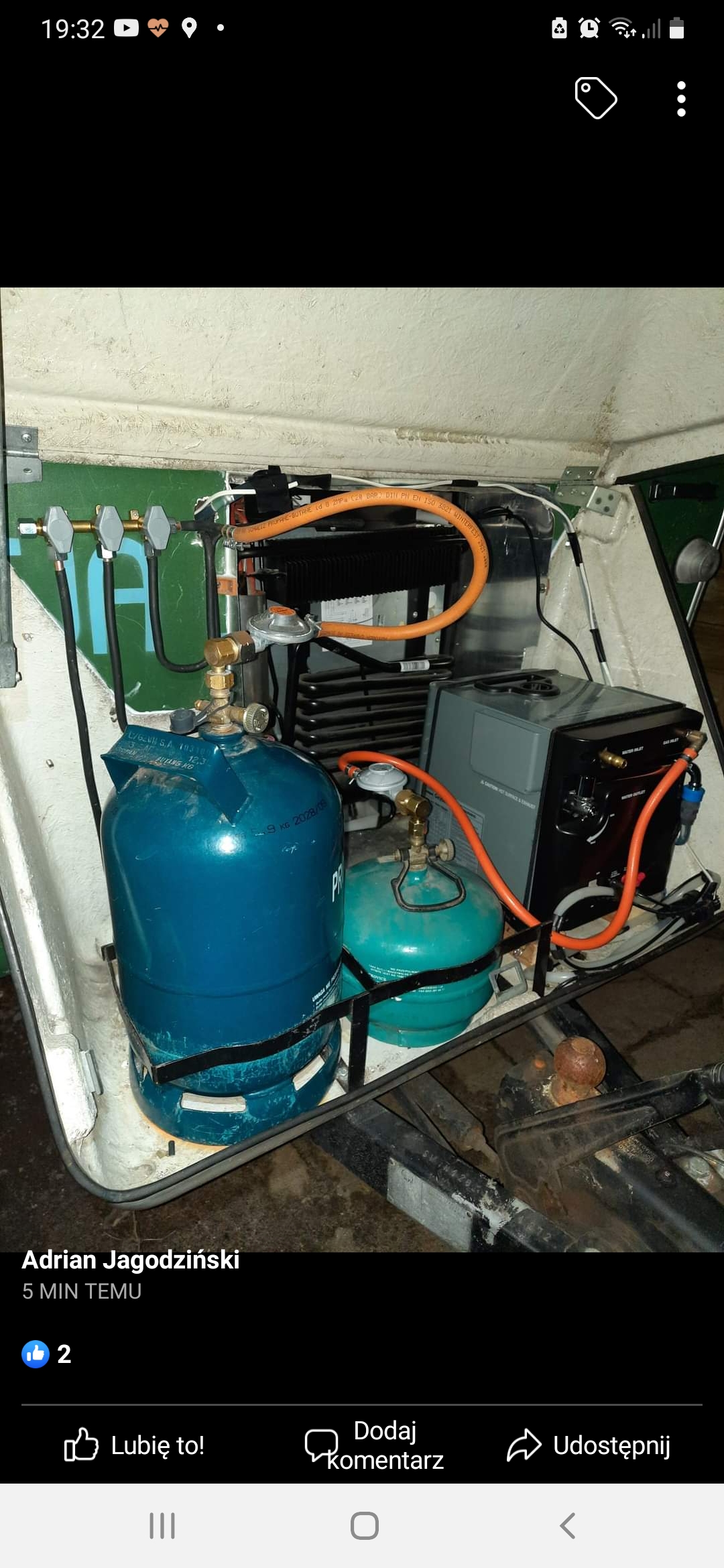

Kiedy chcesz zyskać trochę miejsca w zapiekance ;)

Wow :shock:

Bakista nie jest jakoś specjalnie szczelna ale dwie butle z gazem w bezpośrednim sąsiedztwie ognia z palnika lodówki to proszenie się o kłopoty.
Na zdjęciu słabo widać ale wydaje mi się, że nie ma też odprowadzenia spalin z lodówki :?
