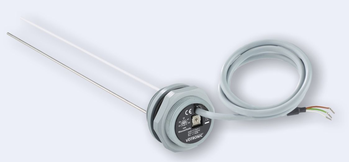

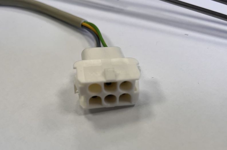

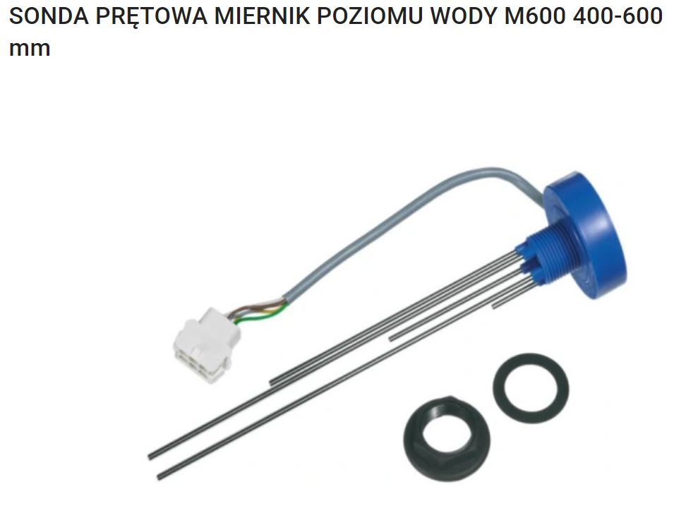

Czy ktoś z Fanklubowiczów miał okazję w praniu podpinać czujnik poziomu wody firmy Schaudt do panela Votronic?
Chodzi mi głównie o opis pinów wtyku sondy (5 pinów).
Wujka Googla pytałem ale jak na razie za wiele nie znalazłem.

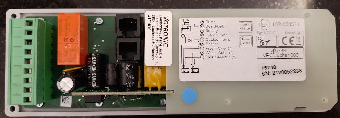

Z czujnika wychodzi 5 przewodów?
Masz może zdjęcie panela od tyłu?
Tam gdzie są kostki przyłączeniowe.

Obawiam się, że bez dedykowanego czujnika Votronica może być ciężko.
Głównie z powodu innego mechanizmu pomiaru - w oryginalnym kontrakton.

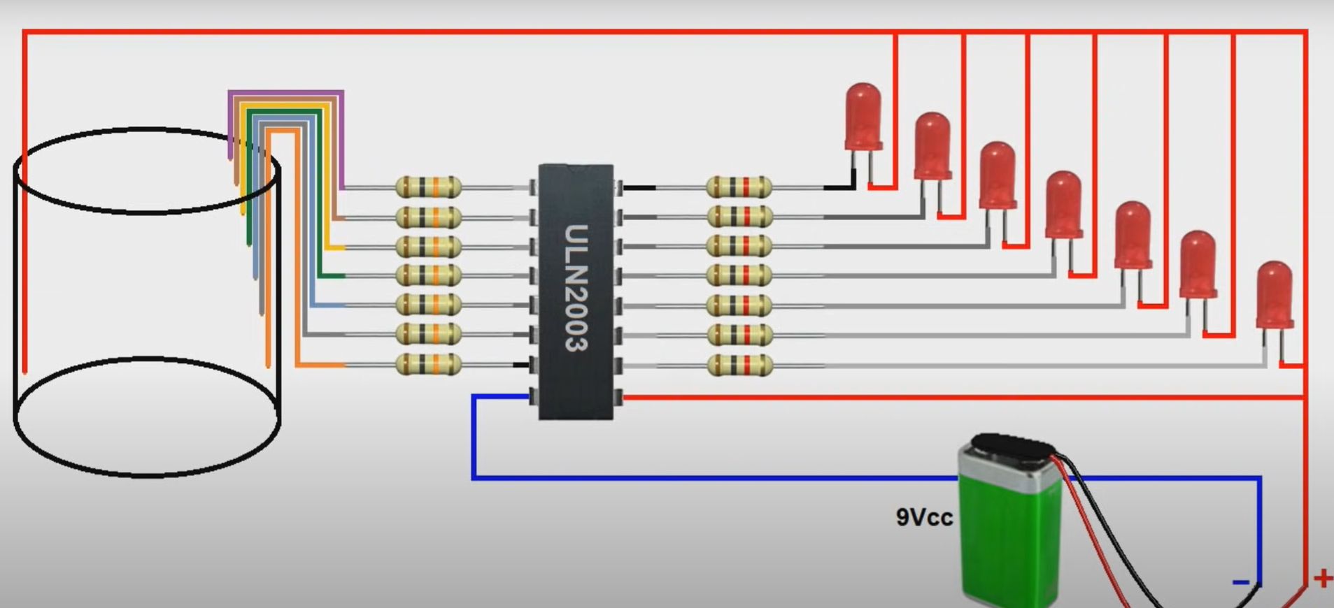

A tu taki mały off-topic, jak przy użyciu układu ULN2003a, samemu zrobić czujnik poziomu cieczy.

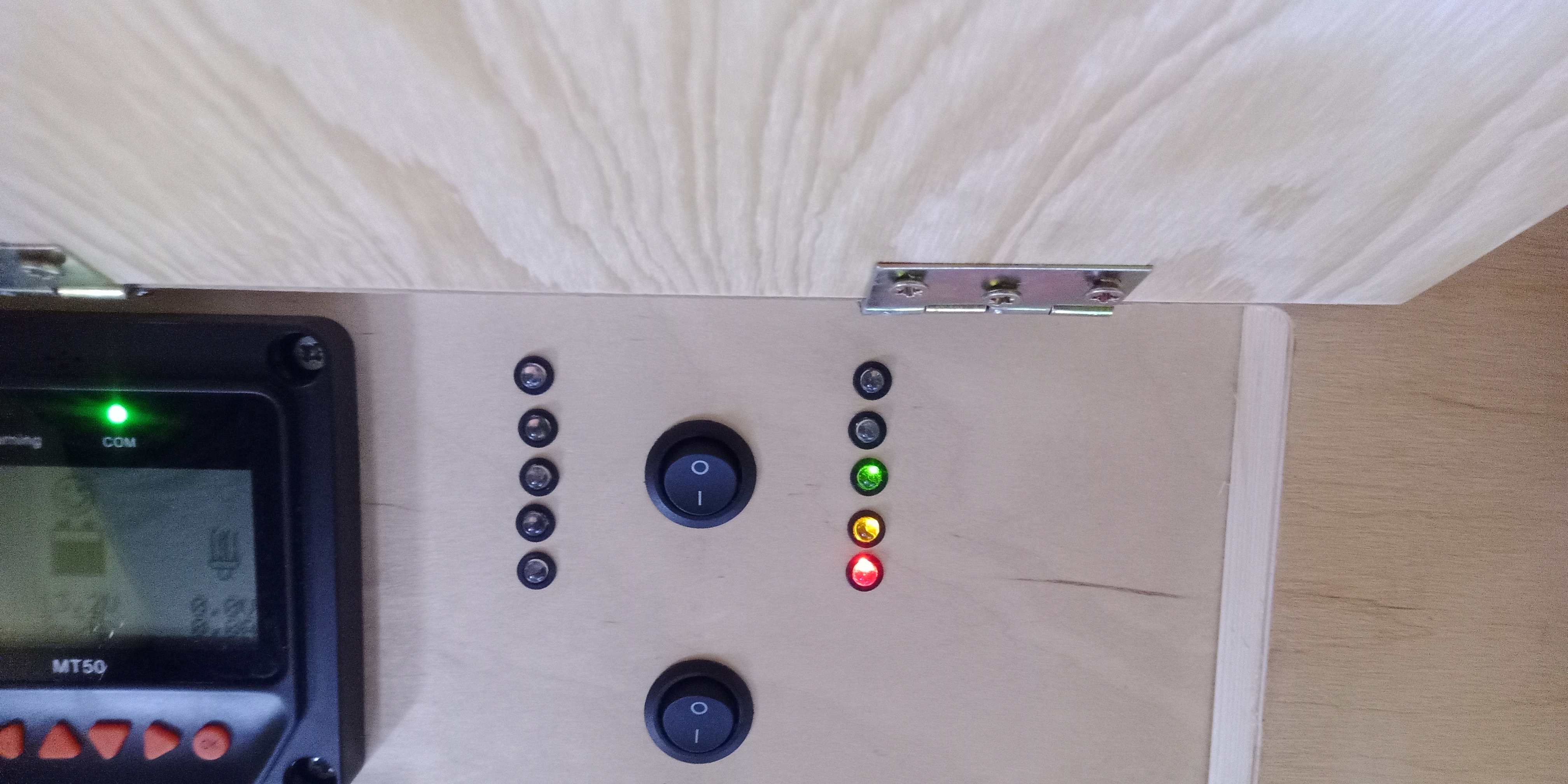

robert pisze:A tu taki mały off-topic, jak przy użyciu układu ULN2003a, samemu zrobić czujnik poziomu cieczy.
Wystarczą diody led na 12V. Nie potrzeba żadnych układów i rezystorów. Tak mam u siebie zrobione.
Fakt. Sam ostatnio kupiłem czerwone i zielone na 12V (z wbudowanym rezystorem)

Postautor: oko » sobota, 12 lis 2022, 09:45
A tak to wygląda
Wiem, nie jest idealnie równo, ale mnie to lotto. Działa.

Przewody z tego czujnika są połączone bezpośrednio z prętami. Idea jest taka, że woda zwiera zero do kolejnych diód. Możesz sam zbadać, który pin do czego.

kooba pisze:Przewody z tego czujnika są połączone bezpośrednio z prętami. Idea jest taka, że woda zwiera zero do kolejnych diód. Możesz sam zbadać, który pin do czego.
To wiem.
Nie wiem tego jak - tzn które przewody podpiąć do panela.
Czy w ogóle się da - w manualu Votronica podłącza się 3 przewody oznaczone jaki 1,4,5
