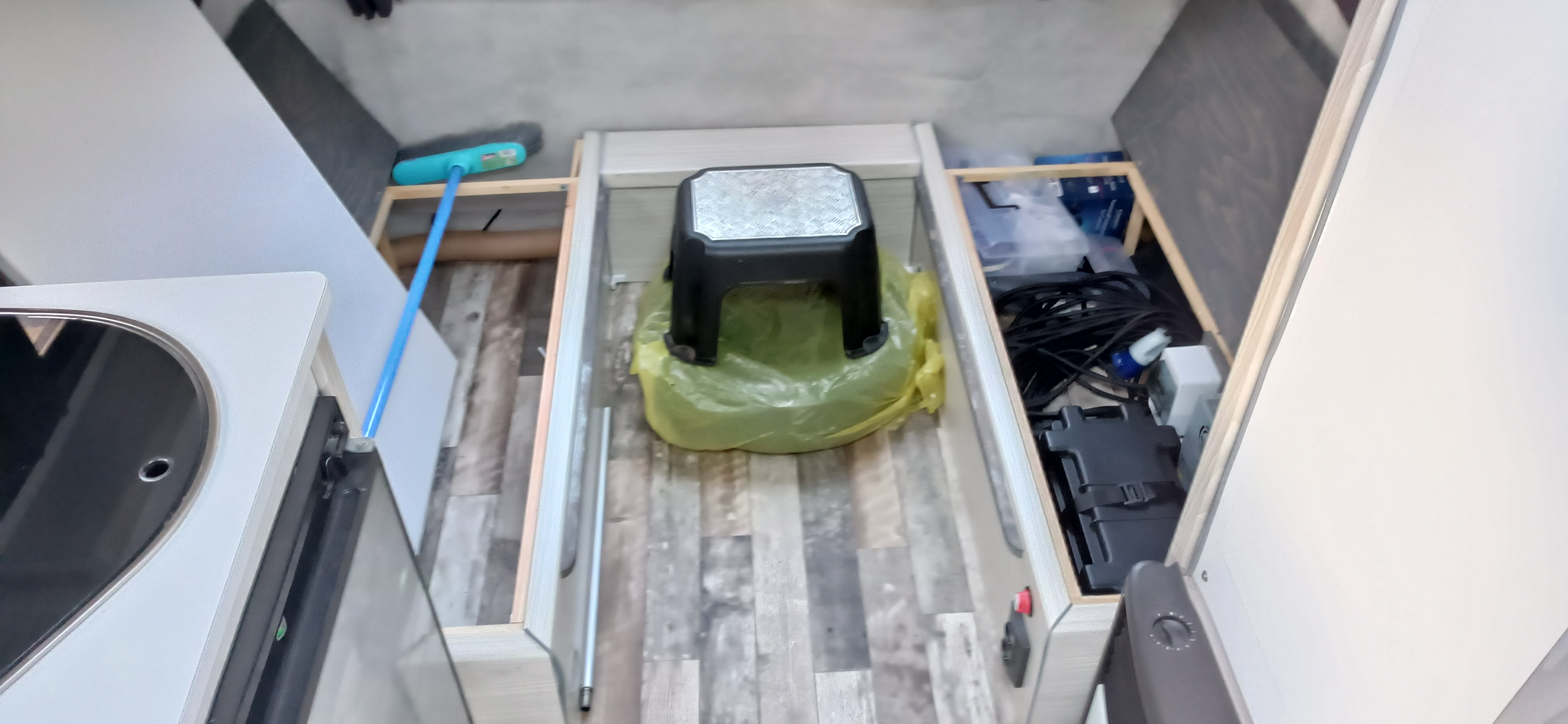

W poradach prawdopodobnie nie wspomniałem o jeszcze jednej sprawie podczas zimowania przyczepy. Otóż po przedmuchaniu instalacji wodnej zostawiam otwarte krany...i teraz się zacznie
Do tej pory wszystko szło idealnie! Do momentu gdy po wcześniejszym zakryciu paneli PV podpiąłem akumulator .....
O ile kran w łazience usłyszałem od razu o tyle kuchenny uśpił moją czujność bo szyba zlewu była zamknięta i nie widziałem pozycji włącznika. Odpalone radio i dość cicha praca pomp firmy Reich pozwoliła nie usłyszeć pracującej przez ok 3 godziny na sucho pompki w pustej bańce na wodę w kufrze.
Efekt?
Prawdopodobnie pompka zakończyła żywot wcześniej niż te 3 godziny bo widać, że z temperatury puścił lut kabla zasilającego i to prawdopodobnie zapobiegło większym zniszczeniom. Spostrzegłem się dopiero, gdy po ogarnięciu środka przyczepy przy radosnej muzyce i słoneczku postanowiłem sprawdzić instalację gazową i udałem się do kufra odkręcić butlę. Charakterystyczny swąd palonej elektryki od razu mi uświadomił, że coś jest nie tak... .
