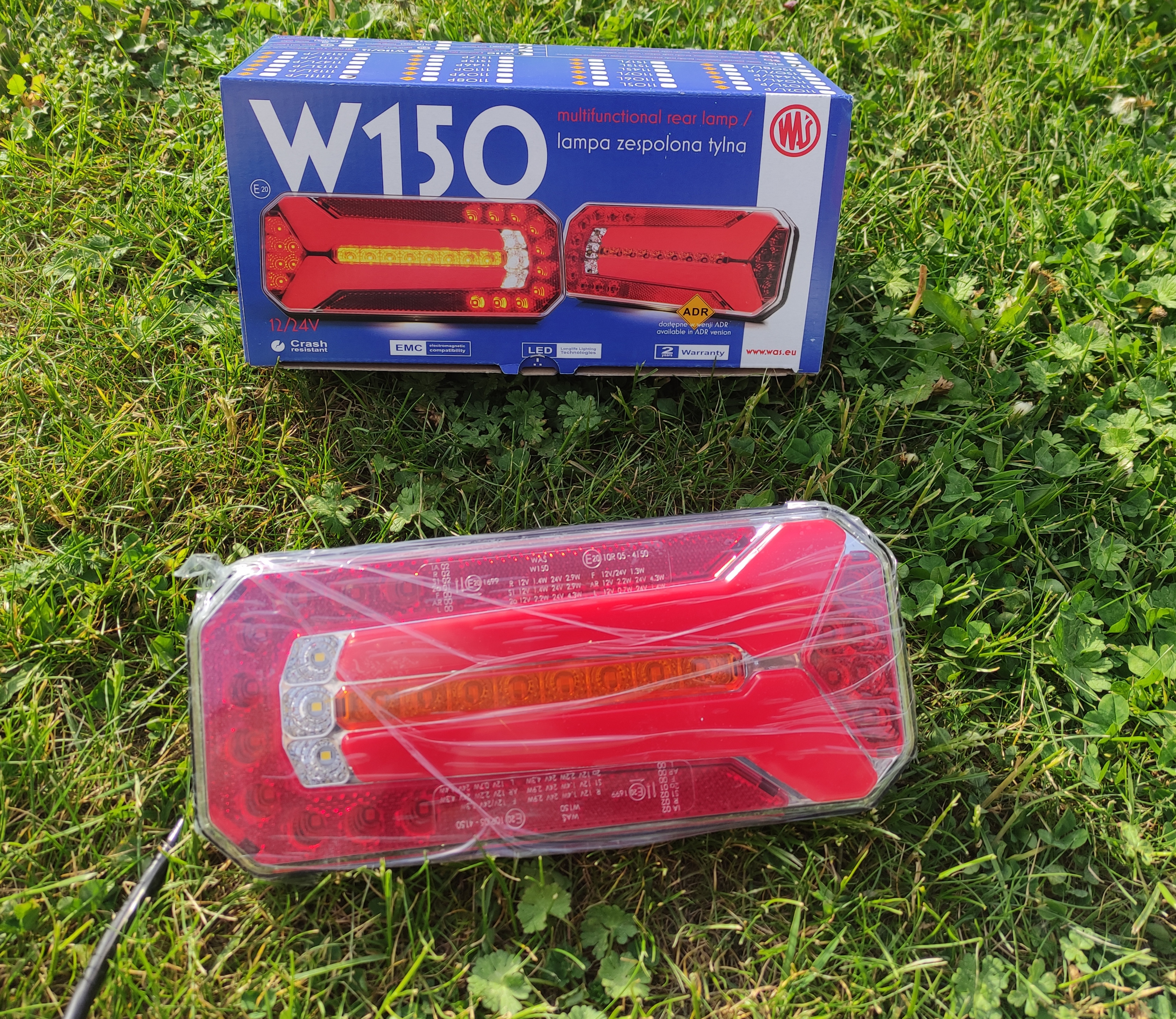

Postanowiłem, że zadek przyczepy będzie świecił tak
A dlatego, że wzór bardzo zbliżony do świateł Daci Dustera która będzie ciągnęła przyczepę

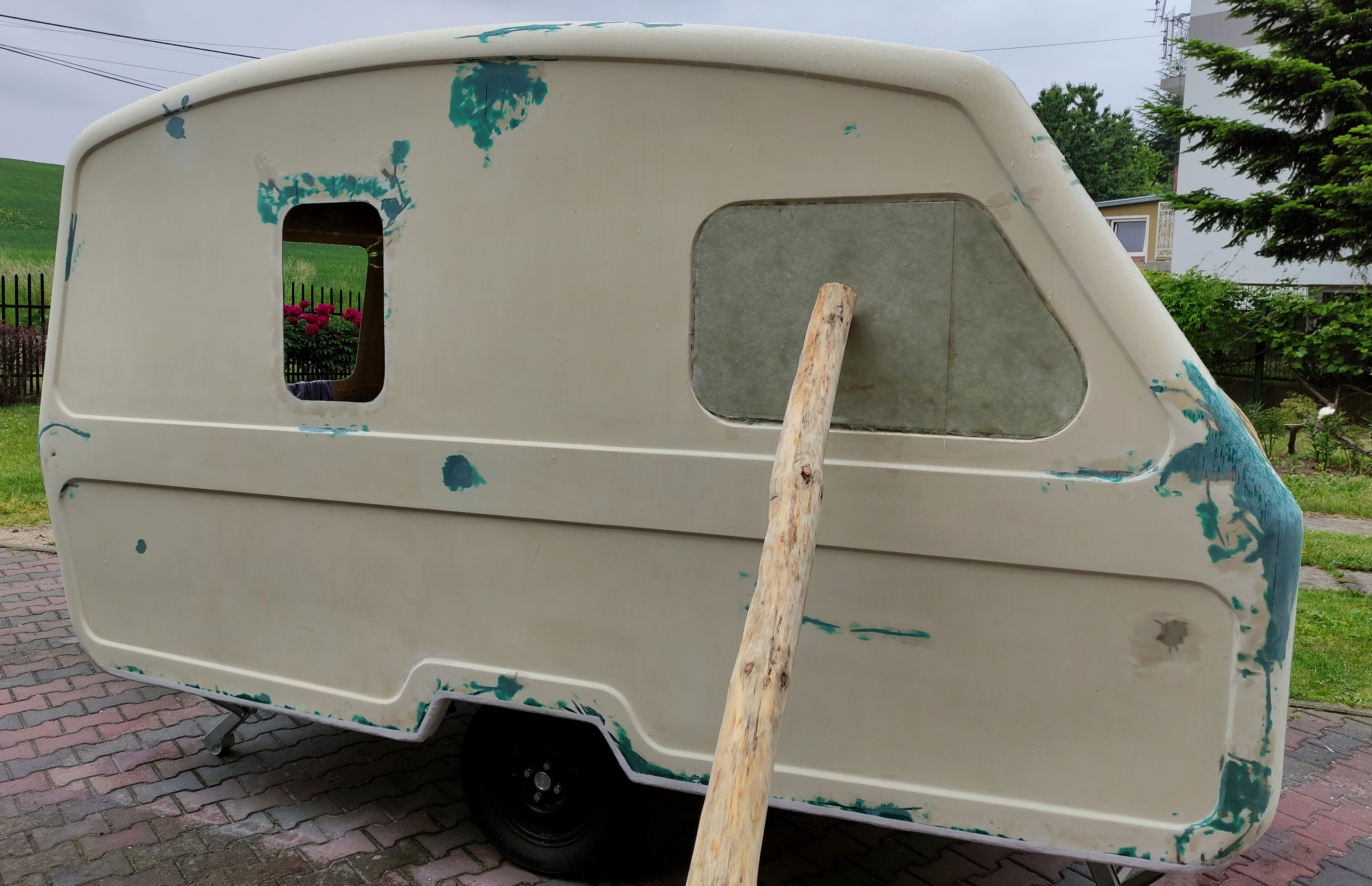

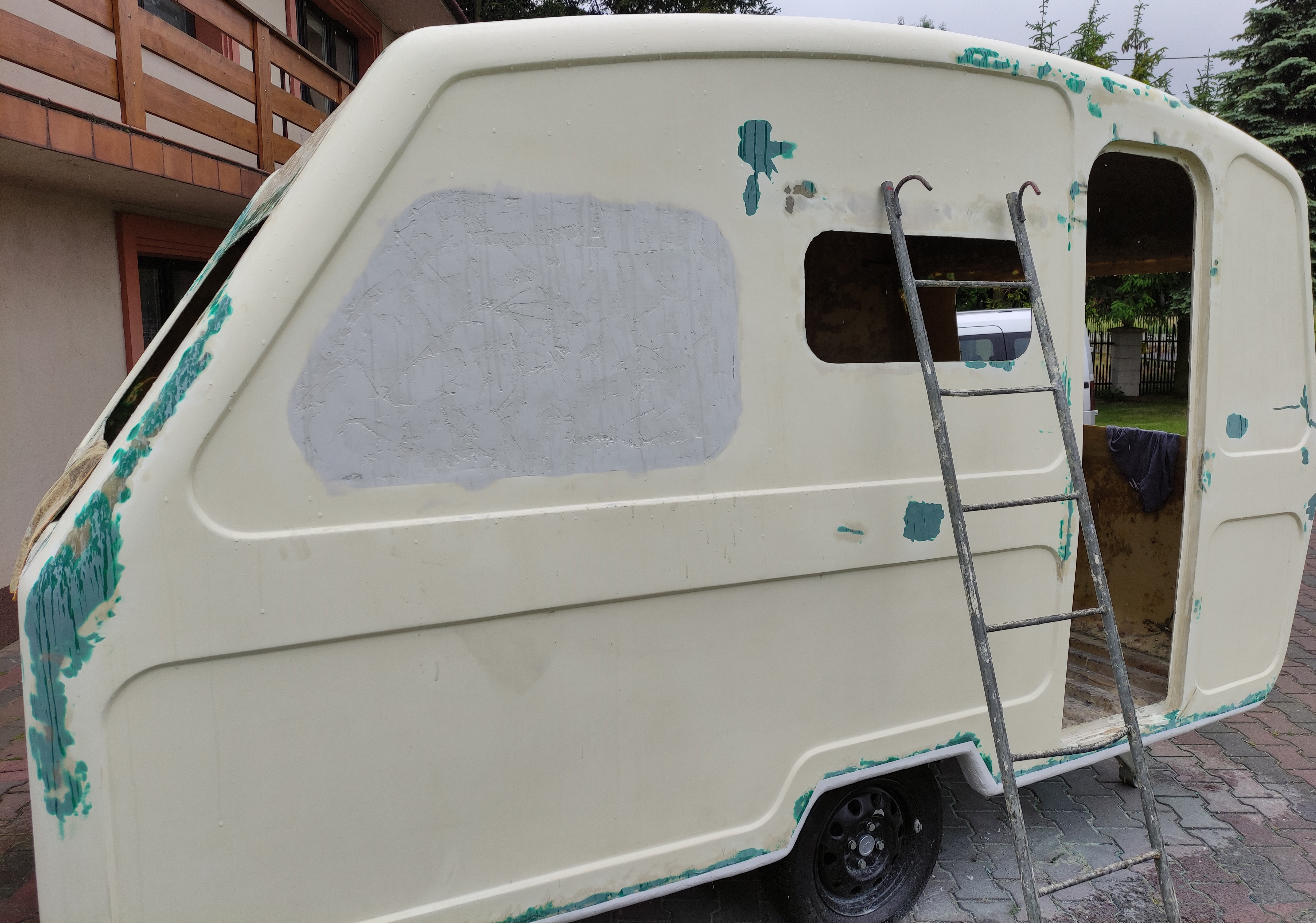

W związku z tym że moja przyczepa z założenia na być całoroczna to celem pozbycia się miejsc najbardziej narażonych na utratę ciepła postanowiłem pozbyć się tylnych bocznych okien.
Miałem kilka płyt PCW więc posłużyły one jako zastępstwo ściany przyczepy, zostały one potraktowane matą i żywicą, potem zostały one przyklejone do rantów przyczepy klejem szpachlowym a następnie zaplanowane od wewnątrz matą z żywicą a od zewnątrz pierwsza warstwa szpachli poszła. Myślę że nie będzie z tym problemu, jedynie czego się obawiam to czy szpachla nie będzie pękać w którymś czasie, nie mam z nią żadnego doświadczenia.
Aha w ranty gdzie sporo miejsca pustego jest dam klej szpachlowy który jest mega mocny a na to dopiero szpachla.
Re: N132 reaktywacja wieloryba
Może się obrazisz a może wykorzystasz kilka uwag...
Po pierwsze robota w takich warunkach (deszcz) to nieporozumienie.
Każda szpachla jest higroskopijna i pije wodę niezabezpieczona.
To że będzie pękać to bardziej niż pewne a powodów jest kilka:
- Praca laminatu
- Źle przygotowana powierzchnia (na miejsca styku widzę poszedłeś "na łatwiznę" i wykorzystałeś przetłoczenie zamiast zdjąć trochę żelkotu i zrobić przejście).
- Woda w szpachli.
- Zastosowanie różnych materiałów i trwałe ich połączenie w w związku z różną temperaturą punktu rosy, rozszerzalności i odporności na temperaturę to gwarancja kurczenia i rozpręrżania połączeń w kompletnie różnych momentach.
W związku z powyższym gwoździem do trumny jest klej szpachlowy super mocny (nie do końca wiem jaki to), który wpłynie na przesunięcie pęknięcia ze spoiny na jej okolice.
Ale spoko.... Czasy takie że nowe niewiadówki na targach są popękane więc jakby nie ma tematu...
Przemyśl tylko sens zaślepiania. Narobisz się, efekt będzie marny a ten sam efekt osiągniesz podwójnym oknem.
- Praca laminatu
- Woda w szpachli.
W żadnym wypadku się nie obrażam, wygląda tylko na to że jeśli sprawdzi się to co mówisz to szykuje się klapa z tym projektem.
Czas pokaże, szkoda by było włożonej pracy. Muszę przemyśleć temat.
Witaj Falconi. W pełni popieram słowa Marcina.
Ze swojego doświadczenia zauważyłem że najlepszym materiałem do wypełniania ubytków w laminacie jest topkot.
Tam gdzie robiłem pajączki topkotem nie pojawiły się nowe, natomiast w miejscu gdzie była " zielona szpachla" po jakimś czasie zaczęły się pojawiać na nowo pęknięcia.
Nie wiem czy jest to wina szpachli i warunków w jakich ją nakładałem, a nadmienię, że też nieraz złapał mnie deszcz i temperatura była niższa od rekomendowanej przez producenta szpachli.
Co do zaślepiania okien, to pamiętam, że chyba Kooba w swojej N132 miał zrobione takie coś niestety pojawiły się jakieś pęknięcia.
Co nie wyklucza oczywiście Twojego pomysłu jeśli chodzi o zaślepienie okien.
Więc na pewno u mnie inaczej nie będzie, kwestia tylko jak bardzo będzie pękać. Jak to mówią dopiero ta trzecia przyczepa będzie zrobiona dobrze
Hej Kolego, jeśli czytasz mój wątek, to wiesz że właśnie byłem na dziewiczym wyjeździe swoim kamperkiem własnej roboty. Zauważyłem, że podczas nagrzewania się kontenera od słońca, rano, zabudowa drewniana (łączona miejscami z kontenerem na kątownikach, na kleju, albo na styk) trzeszczy że hoho. Słuchaj co Murano mówi, możesz się władować w kłopoty z tym łączeniem równych materiałów (abstrahuję tu od kwestii technologicznych typu wilgoć, itd.)
Jeśli chodzi o kwestie różnych materiałów to ja łączę z pcv, klej szpachlowy szkutniczy ma w opisie że może być łączony z pcv, ja z drewnem nie łączę. Powiem szczerze, że nie wiem jak to będzie się zachowywało w praktyce, okaże się w praniu. Naprawdę obawiam się tej szpachli, na chwilę obecną wygląda to tak jakbym młotkiem w to walił to nic się nie stanie, jest tak solidnie ale wiadomo, że to co innego niż podczas jazdy. Nie wiem, przekonam się mam nadzieję, że murano się myli
