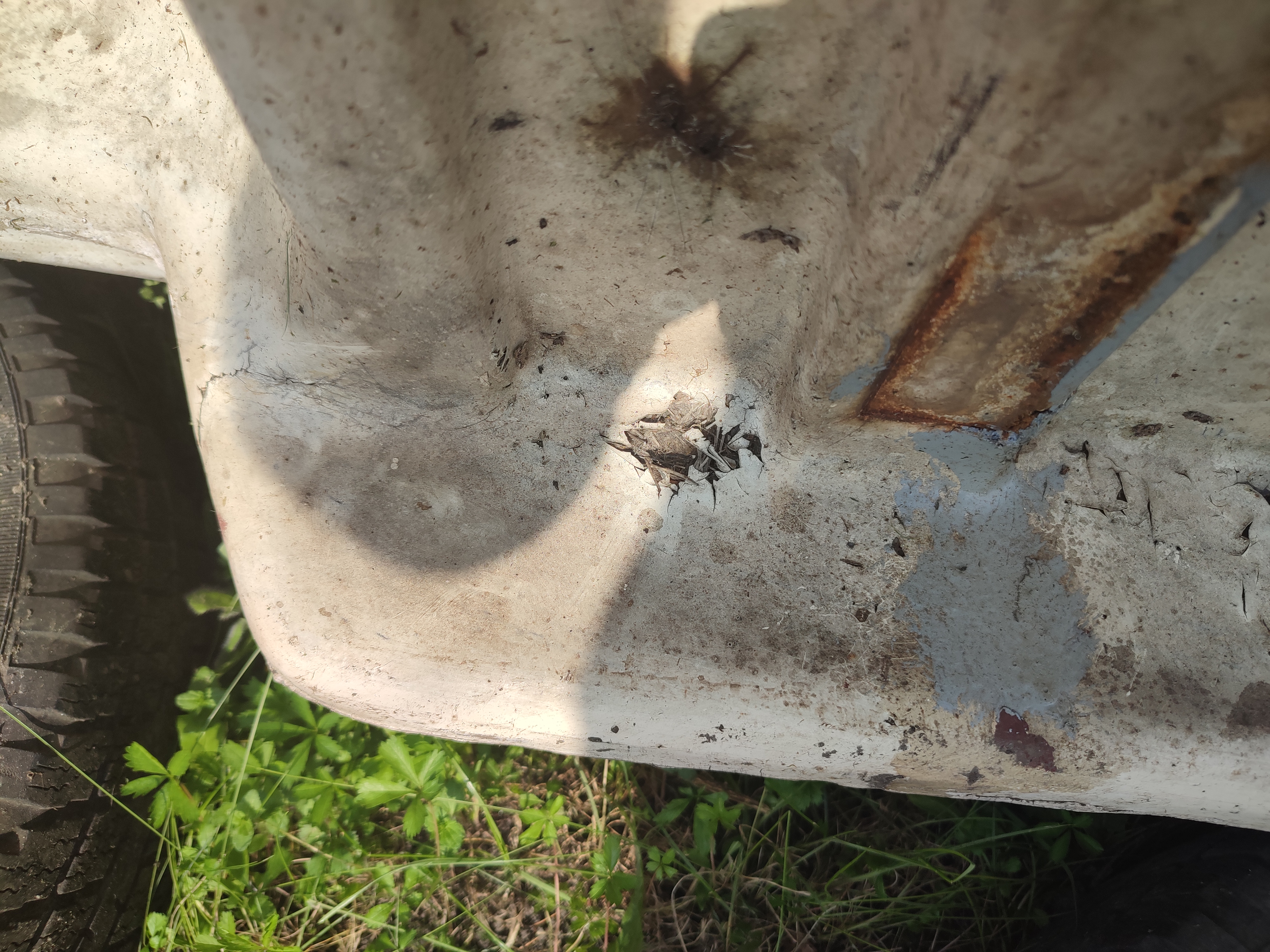

Nikt nie zgłosił usterek ramy, niedoróbek, etc... i przyczepa pojechała na piaskowanie, a następnie na ocynk, czas operacyjny około miesiąca. Chciałbym wykorzystać ten czas w pożyteczny sposób.
Przyczepa na boku i czas zacząć następną fazę pracy. Chciałbym się upewnić (z uwagi na popełnione wcześniej błędy, kolejnych chciałbym uniknąć) po położeniu na bok pojawiły się pęknięcia skorupy na wylot. Naprawa przy pomocy waty szklanej i żywica poliestrowa (od strony zewnętrznej a dopiero po położeniu na podłogę również od środka), a w przypadku tylko uzupełnienia szpachlówka z włóknem szklanym. Ranty chciałbym wyczyścić przy pomocy szlifierki mimośrodkowej podłączonej do kompresora. Czysty rant chciałbym zaszpachlować tą samą szpachlówką z włóknem szklanym.
Jeżeli macie inne rady będę bardzo wdzięczny.
hyc na bok
tutaj kleję żywicą z włóknem szklanym kilka warstw
tutaj szpachla z włóknem szklanym
wyszlifować i zaszpachlować z włóknem
