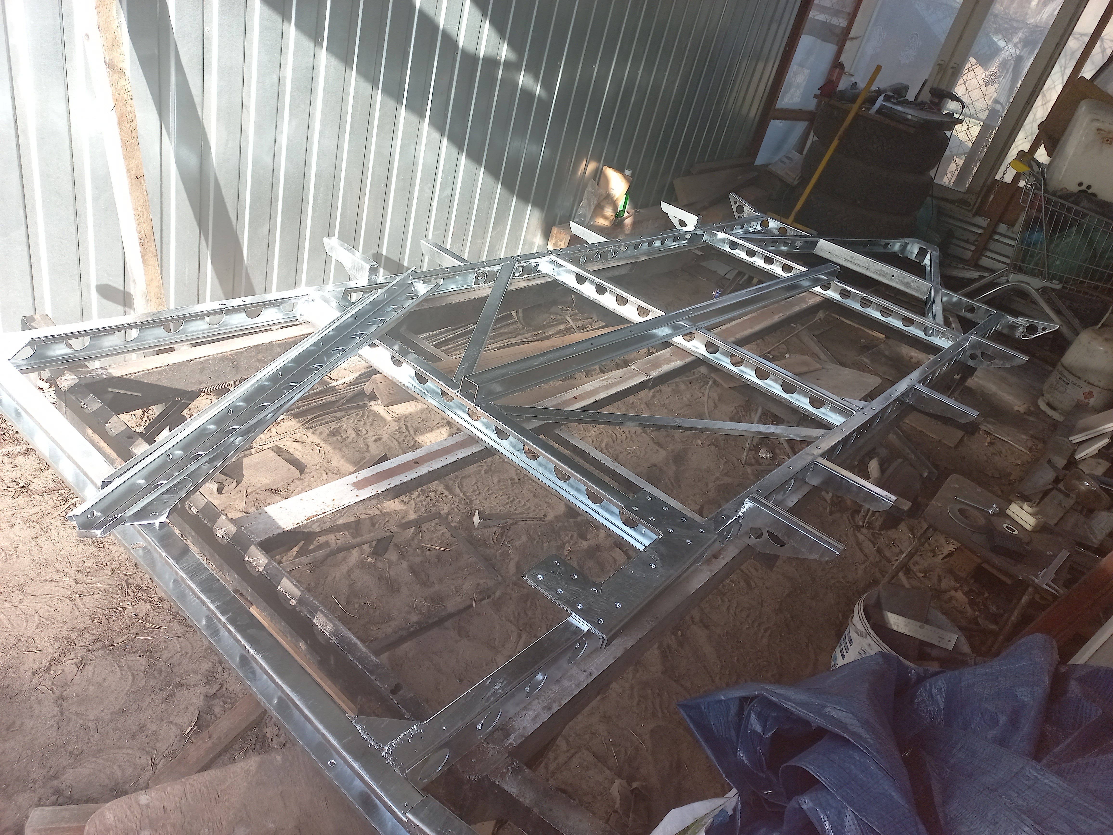

@TomekN126N
Kolego, bardzo dziękuję za wszystkie uwagi. W wielu kwestiach Ciebie rozumiem.
Ale jest kilka kwestii których nie wziąłeś pod uwagę.
1. Moja przyczepa to nie jest n132
2. Stara rama nie jest wytworem fabryki a jakąś domową modyfikacją ramy od N126, która wyglądała fabrycznie tak:
Jak widzisz nie ma w dyszlu środkowej belki. Przeróbki dokonane w starej ramie są zbiorem części znalezionych na złomie i raczej tak starą ramę traktujmy a nie jako fabryczny wzorzec o przebadanej wytrzymałości.
3. Środkowa belka, o której wspominasz to element dorobiony przez kogoś jako mocowanie koła zapasowego i jego położenie jest podyktowane tą funkcją.
4. Przyczepa jest z roku 1976 i nie posiada nr homologacji, co za tym idzie, nie może od niej odbiegać.
5. Tak moja przyczepa ma bezterminowe badanie i DMC 750KG, ale w przeciwieństwie do wielu innych tej masy dopuszczalnej nie przekroczy.

Domontuj od spodu 2x1.5m tej ażurówki i będzie rozszerzający się na tyle
Waga żadna a spokój w głowie.
Jak ma się wygiąć /bo nie wierzę żeby miał się urwać/ to tylko w okolicach pierwszej poprzecznej.

A ja tak się zastanawiam, czemu zastosowałeś ażurową ramę; z powodu wagi czy ceny materiałów? I z innej beczki. Dzisiaj oglądałem ramę ciężarówki i w sumie wszystkie takie są. I wiecie co Wam powiem? Jest tak niesamowicie podziurawiona przez śruby do których jest coś przykręcone, że na chłopski rozum powinna się złamać, a ma tonażu przynajmniej 12 t (mówię o Man tgm).

A rama mega mi się podoba i mnóstwo pracy włożyłeś. Po zdjęciach z 2 planu spawanie też zapewne nie sprawia Ci trudności i spawy będą pewne.

misha22 pisze:Domontuj od spodu 2x1.5m tej ażurówki...
Dzięki, chyba tak zrobię dla spokoju całego forum
trinio pisze:A ja tak się zastanawiam, czemu zastosowałeś ażurową ramę....
Otwory ulżeniowe stosuje się w celu redukcji masy. W technologii cięcia laserem to żaden problem.
Ps. Dzięki, mi też się ta rama podoba a dziś odebrałem ją z cynkowni.

OK a ważyłeś ją, jaka masa - pytam bo też nie chcę przekroczyć 750 kg.

Po ocynku rama Mamuta waży 77kg.
O ile dobrze pamiętam rama Wieloryba waży 96kg.

Leśnowóz pisze:Po ocynku rama Mamuta waży 77kg.
No i już zazdroszczę...
Masz 25 kg zapasu na dzień dobry.
Moja po cynkowaniu ważyła właśnie 96 kg. Przed cynkiem po wymianie dyszla na pełny profil zimnogięty 90 kg.

Nie no, tylko 19kg ale zawsze coś.
Chociaż faktycznie wstępnie do projektu przyjmowałem, że rama będzie miała 100kg.

Z pomocą dwóch najlepszych pomocników, rama trafiła na swoje miejsce
