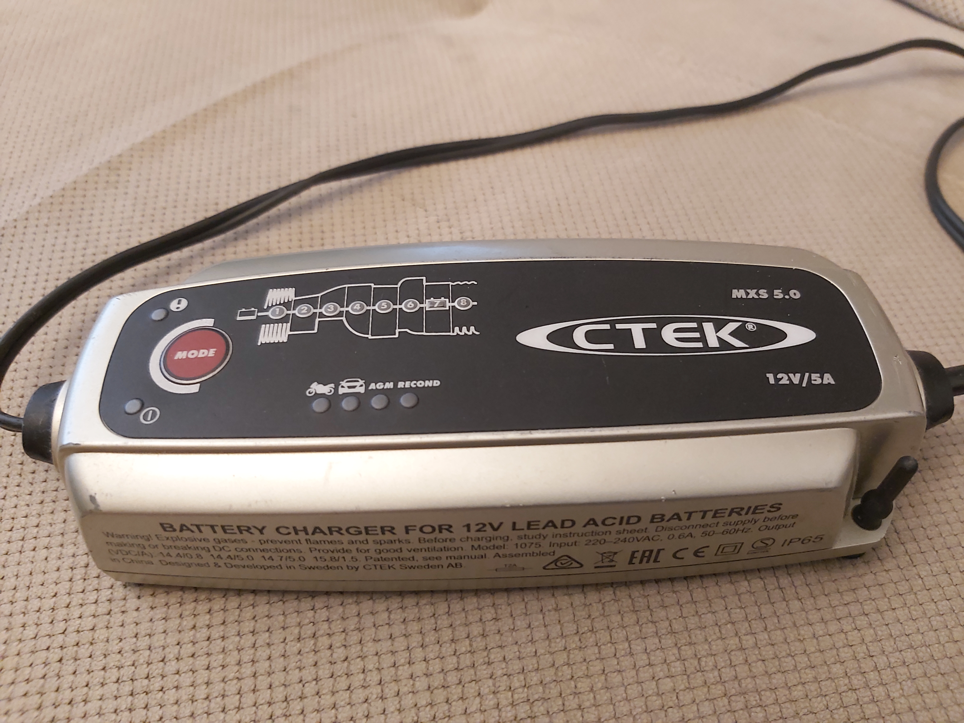

Ja polecam CTEK. Dobrze ponoć sie spisuje przy doladowywaniu akumulatorow pojazdów, które długo nie sa użytkowane. Bardzo mi sie przydaje bo mam dwa samochody, które rzadko używam.

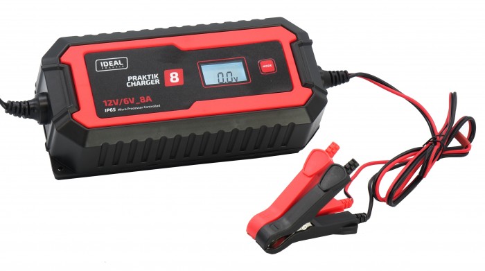

Żeby cokolwiek doradzić napisz jaki masz akumulator, nie tyle typ co pojemność.

Aku zwykły samochodowy 75A/h.

Czyli żeby go uczciwie i szybko naładować potrzebny jest prostownik co najmniej 7-8 amperowy w myśl zasady 1/10.
Oczywiście słabszy też będzie ładował tylko dużo więcej czasu mu to zajmie.
Polecam taki:
