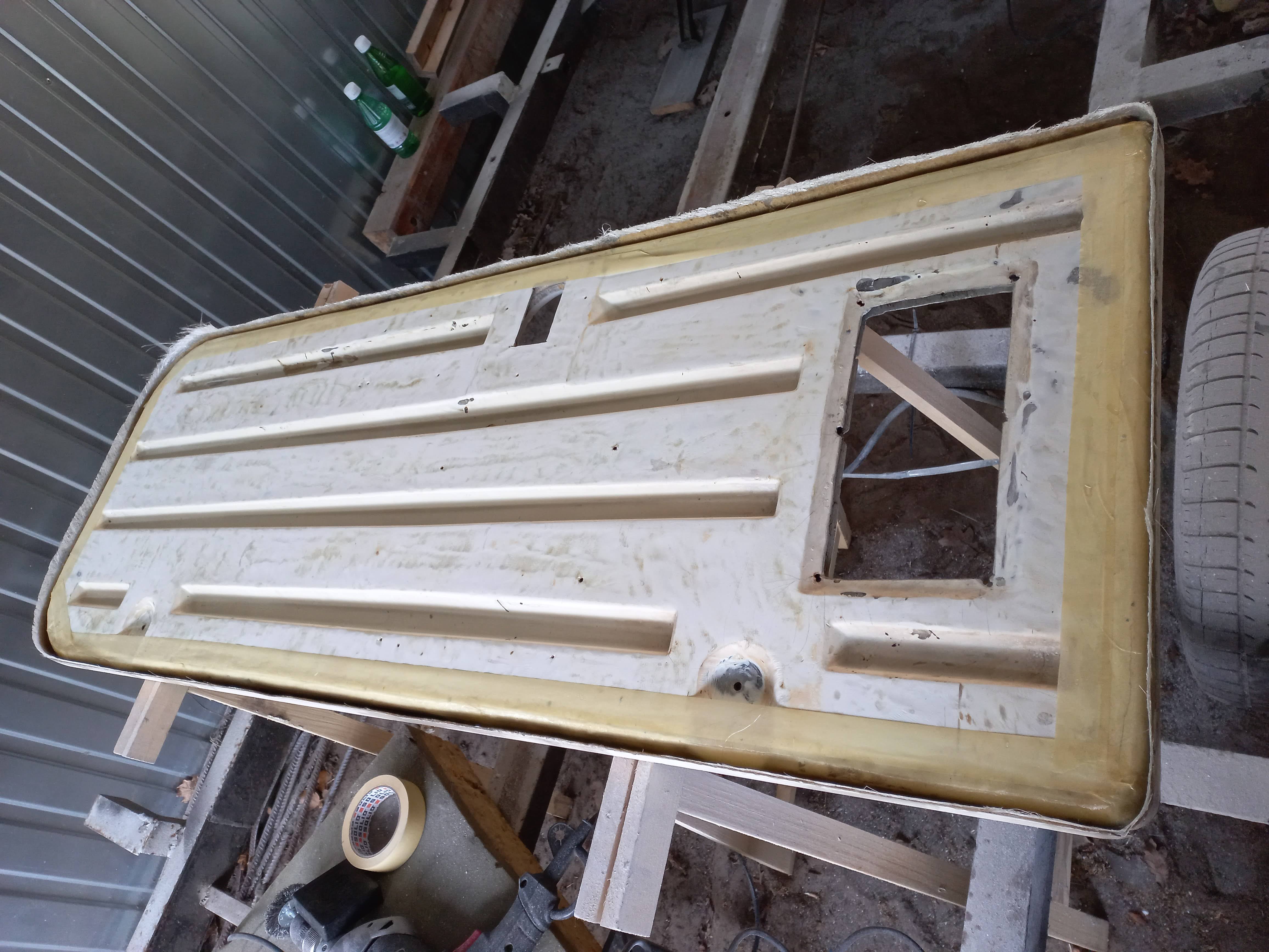

Tymczasem udało mi się ujawnić kilka większych i klika mniejszych pajączków na drzwiach
Strona wewnętrzna została niegdyś wykończona wysokiej klasy fornirem, z którego pozostało tylko klika skrawków i piękne ślady kleju, które usuwały się druciakiem.
Cały rant drzwi dookoła był spękany i wymagał wzmocnienia, a więc laminujemy.

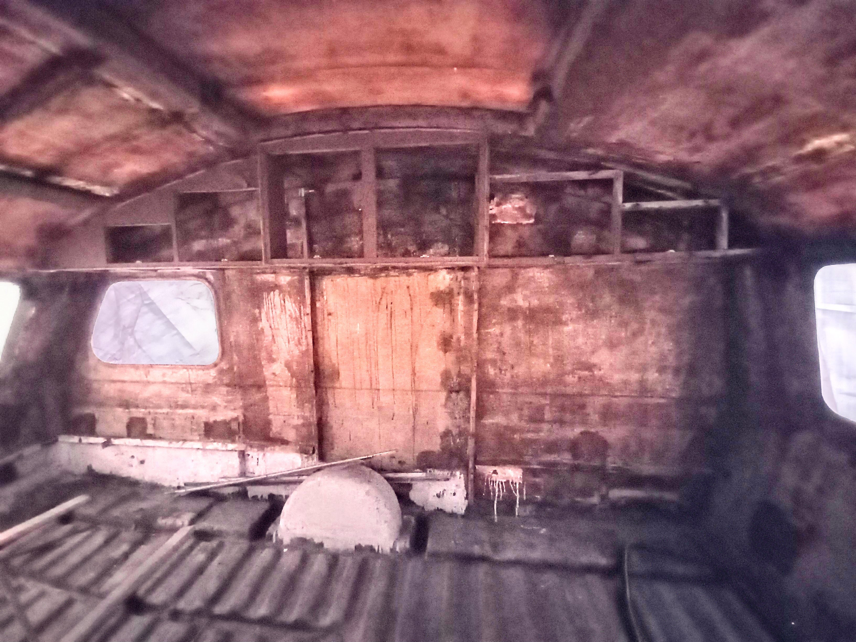

Ponadto wykonałem sporo analiz tego co i jak jest do zrobienia we wnętrzu. Są tam jeszcze szczątki dawnej fantazyjnej zabudowy, której póki co nie wywalam, gdyż wraz ze starymi listwami stanowi wzmocnienie całej tej konstrukcji. Muszę zrobić nowe obramowania okien otwieranych, również tych których otworów jeszcze nie ma. Muszę wykonać odpowiednie wzmocnienia ścian, szczególnie tej z drzwiami, muszę rozlokować klocki do których mają być mocowane górne szafki. O podłodze póki co nic nie wspominam.
Przepraszam za jakość tych zdjęć ale pod plandeką jest mało światła.

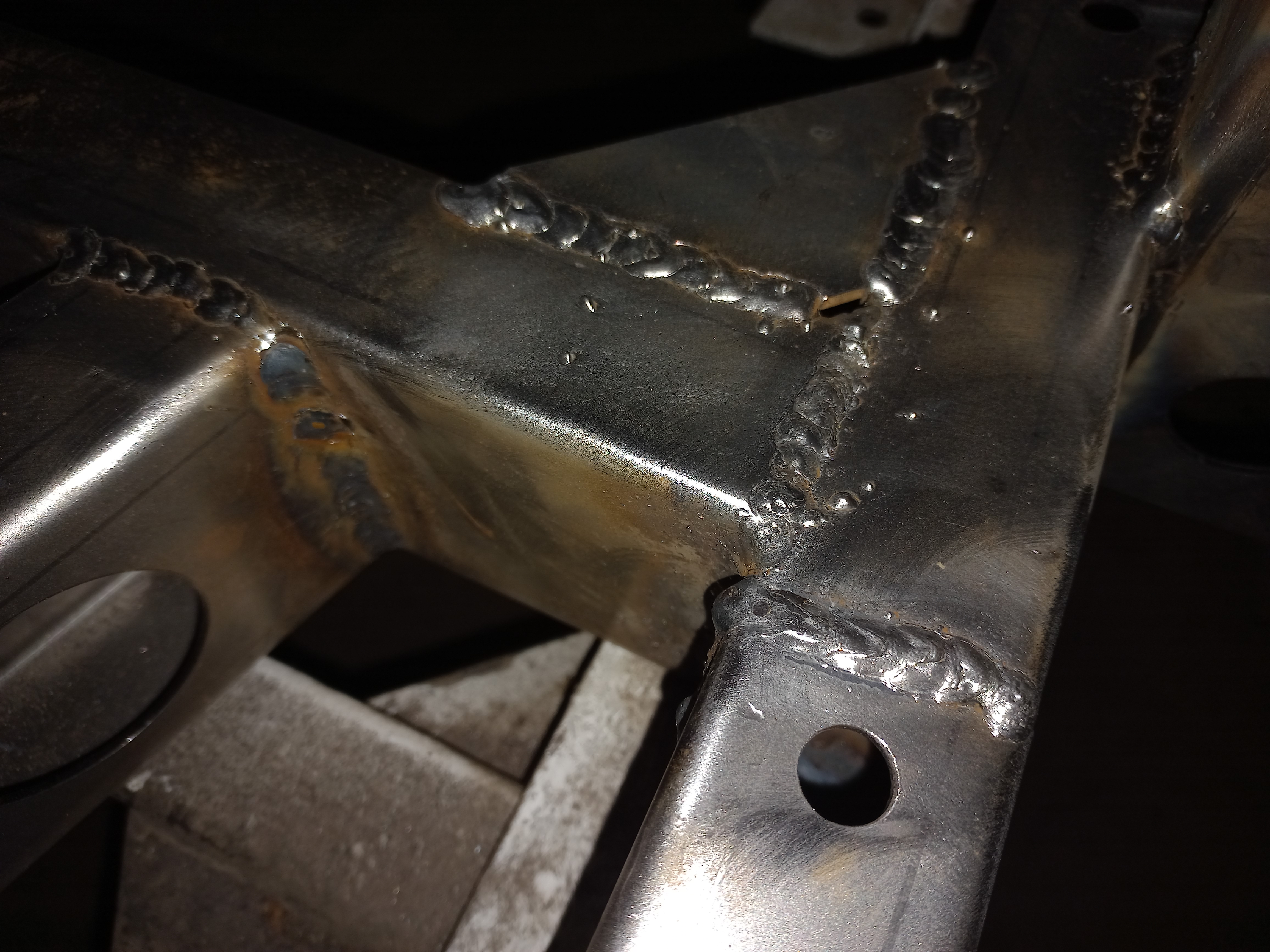

Technologia i projekt z drenażem ramy super. To chyba pierwsza niewiadówka na perforowanej ramie. Extra. Ale spawacz chyba nie miał dobrej passy...

Murano pisze:Ale spawacz chyba nie miał dobrej passy...
Coś jest krzywo i tego nie widzę?

Postautor: Murano » sobota, 9 kwie 2022, 20:22
Leśnowóz pisze:
Nie no spoko... Może przeczulony jestem bo się naoglądałem ładnych spawów ;-).
Chodzi o ciągłość i estetykę.
Ale spoko, tego nie będzie widać.

Re: Niewiadów Mamut - odbudowa
Postautor: tomcat » sobota, 9 kwie 2022, 21:15
Spawane chyba MMA i dlatego spoina wygląda jak wygląda :?
Najważniejsze żeby był trwały ;)
Postautor: dzin1975 » sobota, 9 kwie 2022, 21:16
Przykro mi, ale spawy do doopy niestety. I nie mówię o estetyce, tylko o technice. Na maks zoomie u mnie nie widać zbyt dobrze, ale to co widzę nie nadaje się do użytkowania. Przed ocynkiem daj to do obejrzenia fachowcowi, bo szkoda będzie roboty.

Postautor: Leśnowóz » sobota, 9 kwie 2022, 21:35
Dokładnie, nie będzie widać, tu najważniejszy jest przetop.
Tam gdzie widać to robię troszkę inaczej ;)

Postautor: tomcat » sobota, 9 kwie 2022, 21:36
Edit; udało mi się powiększyć obraz i teraz lepiej widzę więc na podstawie tego napiszę tak...
Mój instruktor spawania zaj....ł by mnie za coś takiego :(

Postautor: Leśnowóz » sobota, 9 kwie 2022, 21:44
dzin1975 pisze:Przykro mi, ale spawy do doopy niestety. I nie mówię o estetyce, tylko o technice. Na maks zoomie u mnie nie widać zbyt dobrze, ale to co widzę nie nadaje się do użytkowania. Przed ocynkiem daj to do obejrzenia fachowcowi, bo szkoda będzie roboty.
Panowie, spokojnie, to na zdjęciu faktycznie jakoś tak strasznie to wygląda, a w rzeczywistości ... a jutro zrobię wam zbliżenie bo aż mnie to straszy na zdjęciu teraz :mrgreen:

Postautor: Leśnowóz » sobota, 9 kwie 2022, 22:03
Aż poszedłem do ramy :shock:
