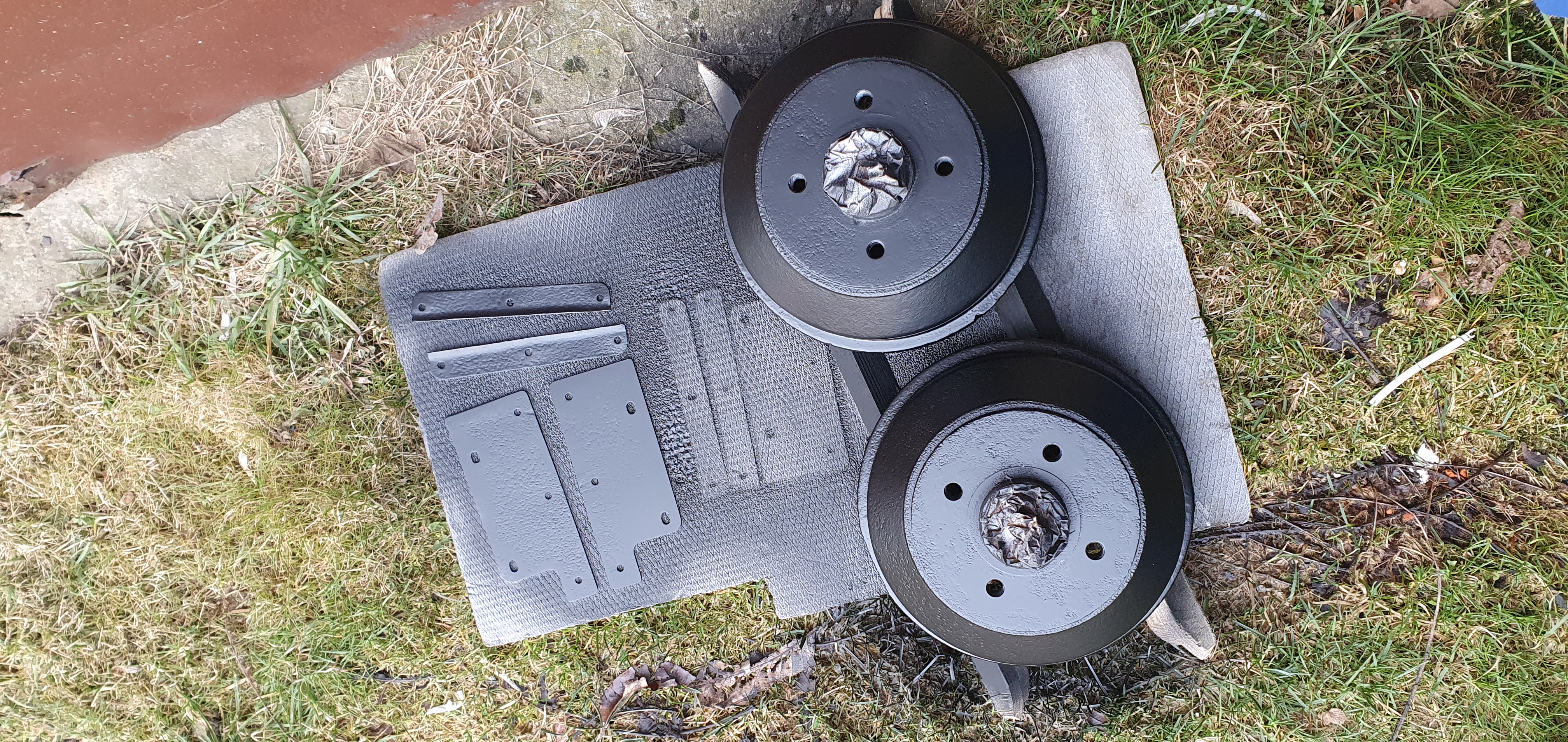

Postautor: Prezes » poniedziałek, 25 kwie 2022, 08:54
Zabawa na całego, farby brakło, ogarniamy inne tematy.
