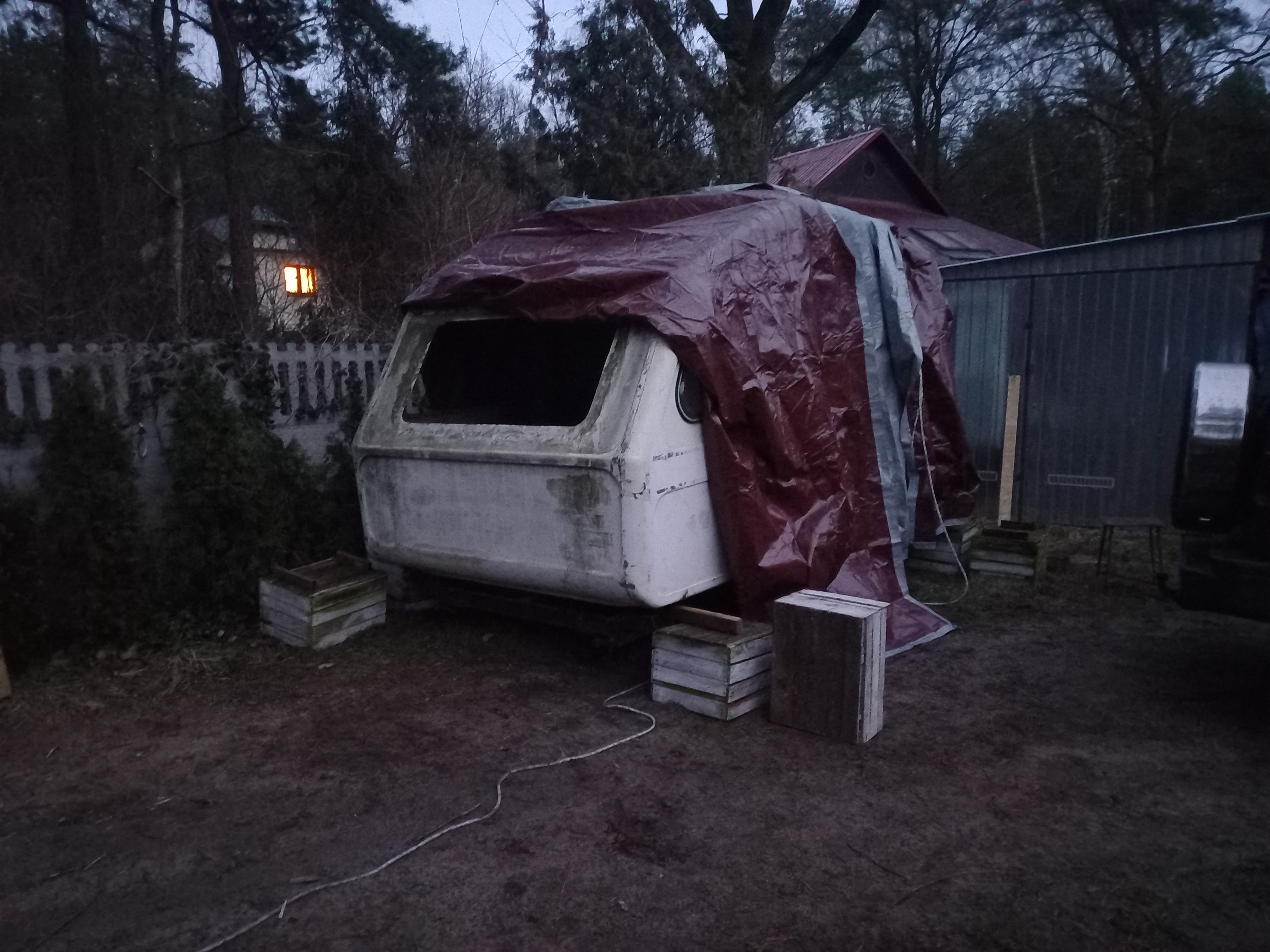

No wreszcie coś innego niż tylko wizualizacje :D
Nadejszła wiekopomna...

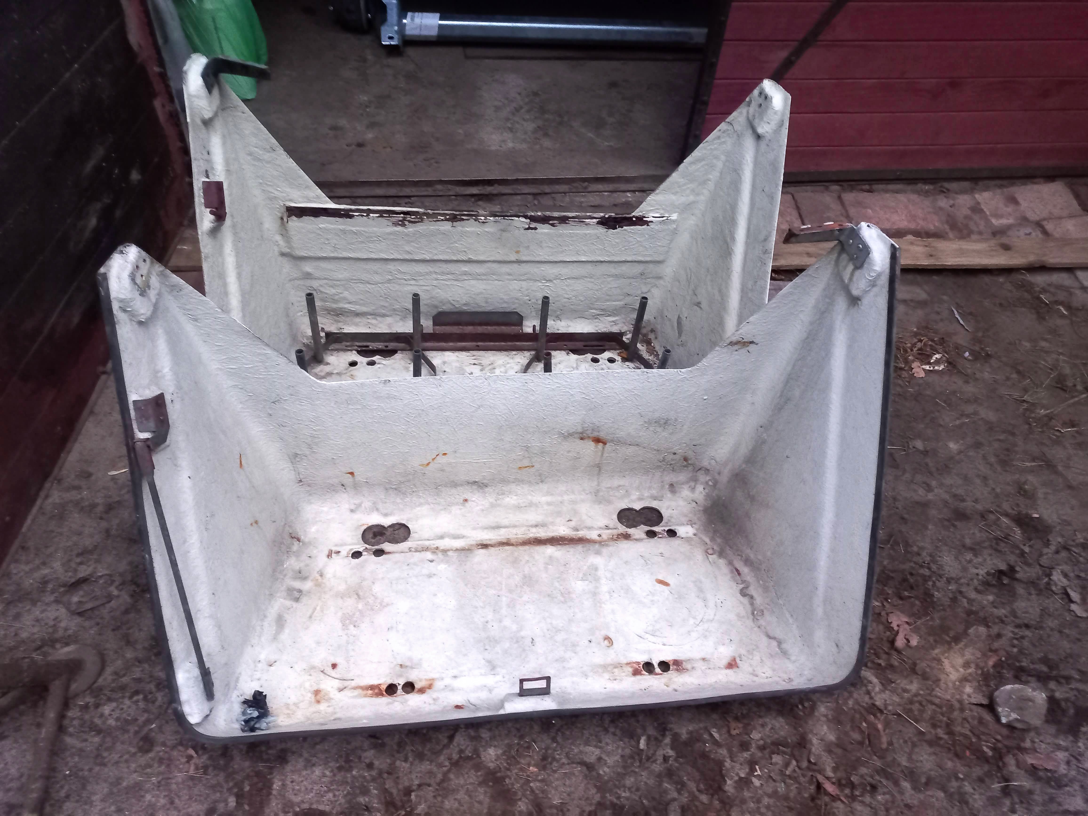

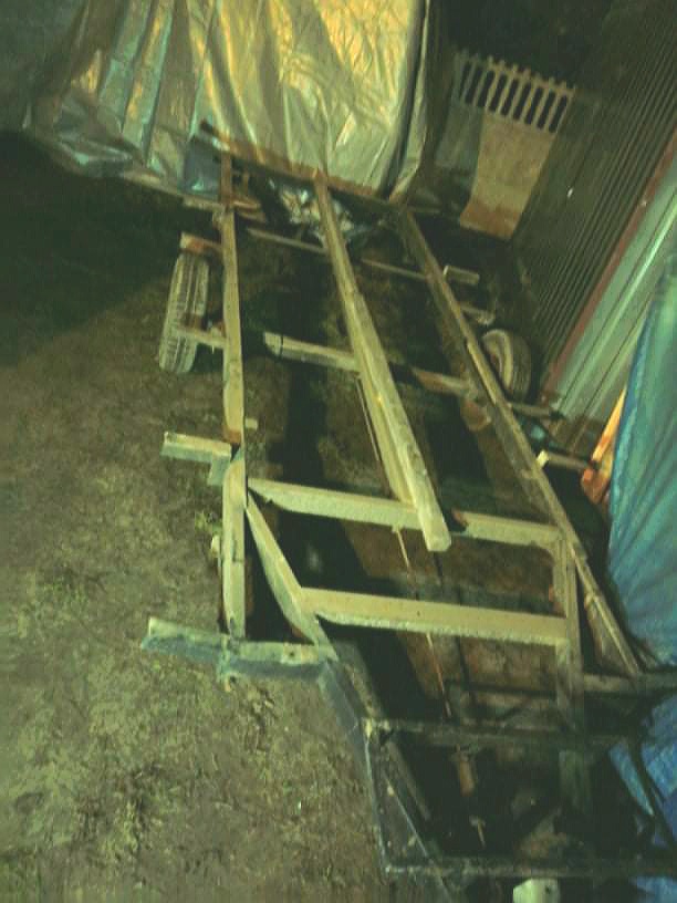

Czyli wyciągnąłem ramę spod budy... a oczom ich ukazał się las... tzn. gnój.
Rama stanowi kowalską modyfikacje ramy zrobionej z profili zamkniętych (czy takie były w pierwszych 126?). Jest przecięta w połowie rozciągnięta a na profile nasunięte są 2 ceowniki hutnicze. Oczywiście wszystkie profile trzymają kształt głównie dzięki farbie.
Wszystko to sprawia, że nie będzie potrzeby naprawiania tej ramy :o
Przy okazji miałem możliwość podźwigać nieco budę. Aby wyjąć ramę podnosiłem ręcznie po kolei każdy narożnik podstawiając skrzynki.
Wydaje mi się, że pusta buda nie jest strasznie ciężka bo operację wykonałem sam :?
Posiadam też kufer ale chyba trochę niekompletny :roll:

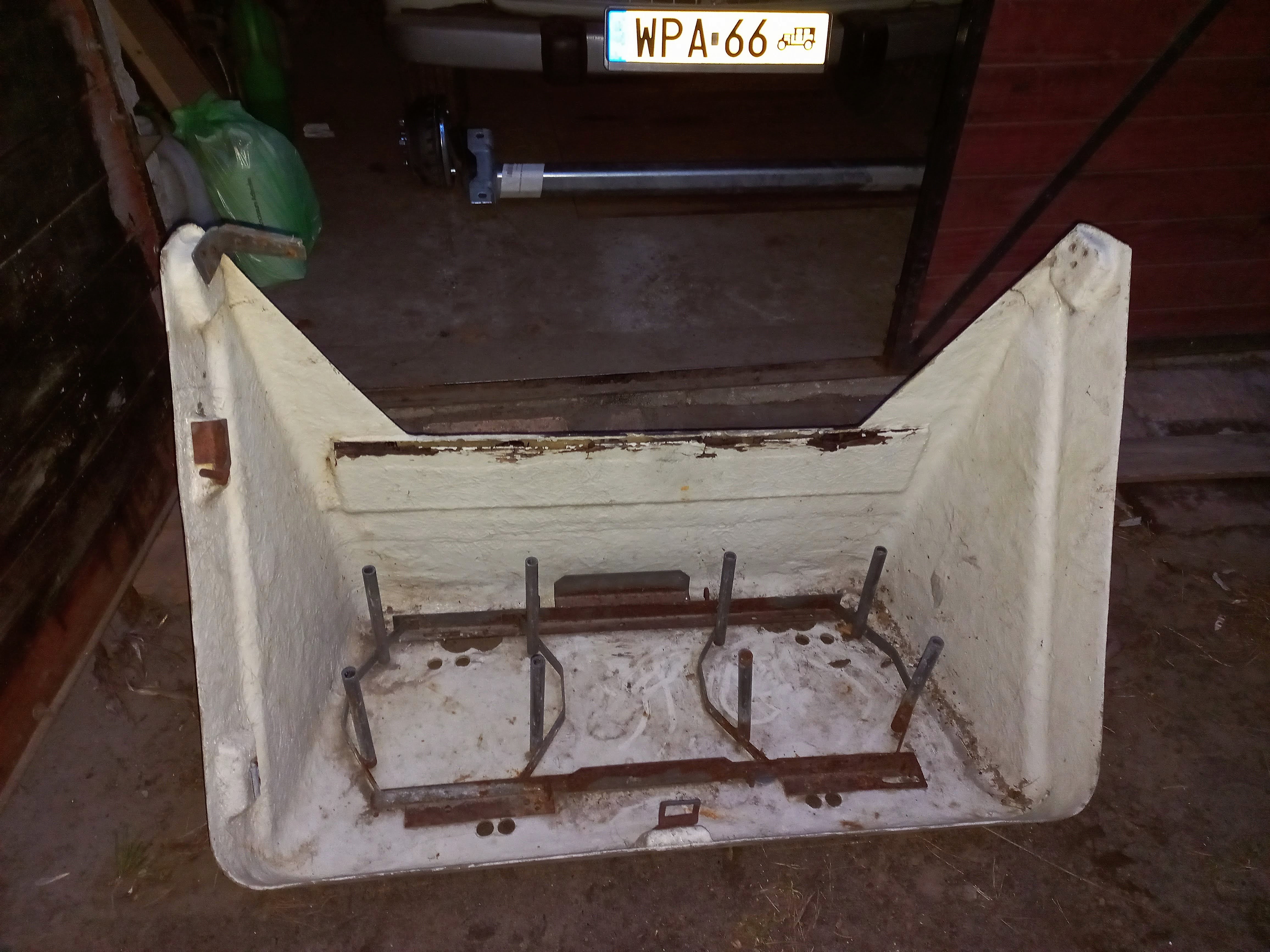

Tymczasem prezent, chyba walentynkowy :D

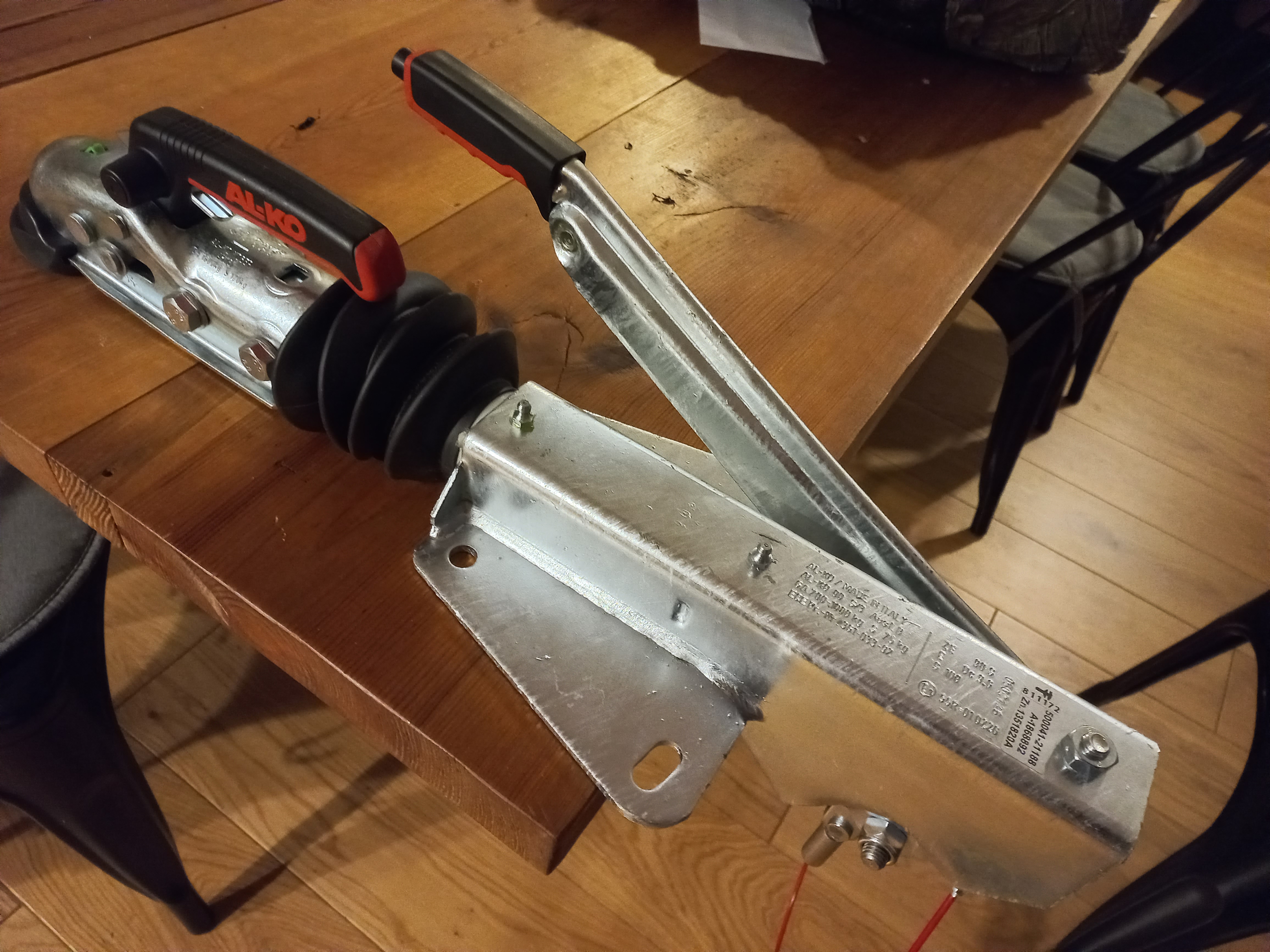

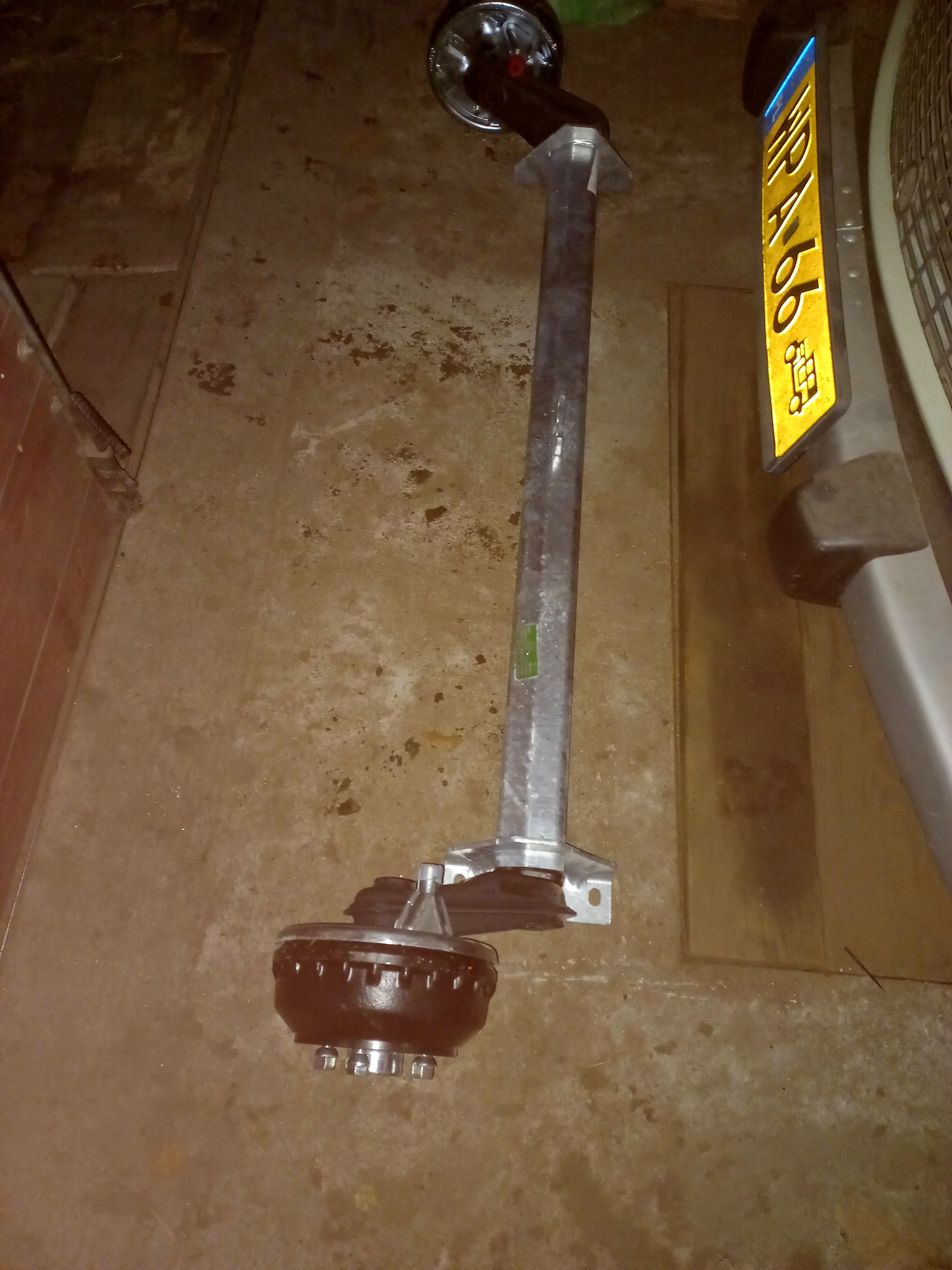

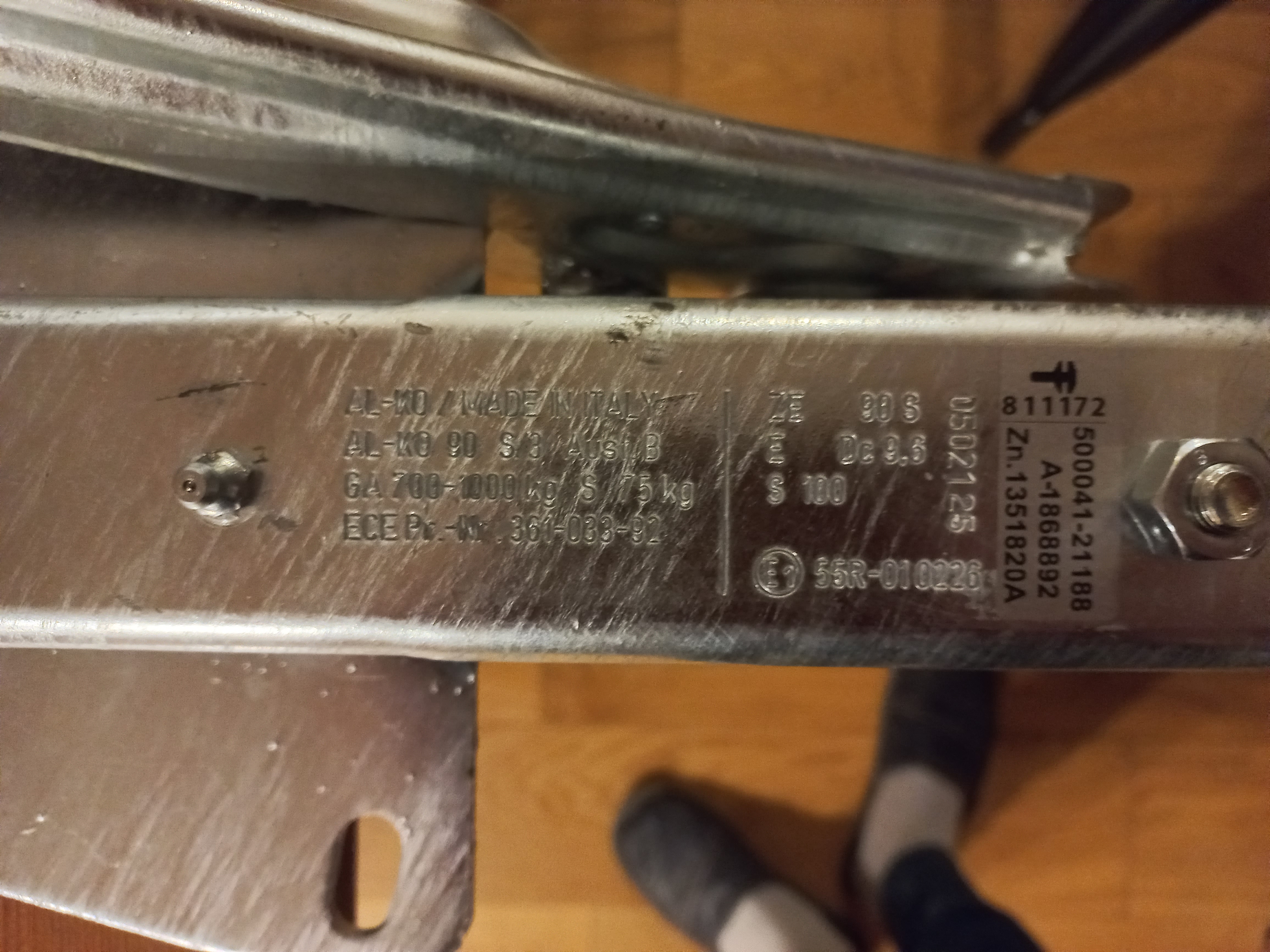

Jest nowy najazd to musi być i nowa oś, wybór ostatecznie padł na Alko 1000kg, standardowa oś z półki z rozstawem mocowań 1200, rozstawem bębnów 1570 i śrub 4x100.

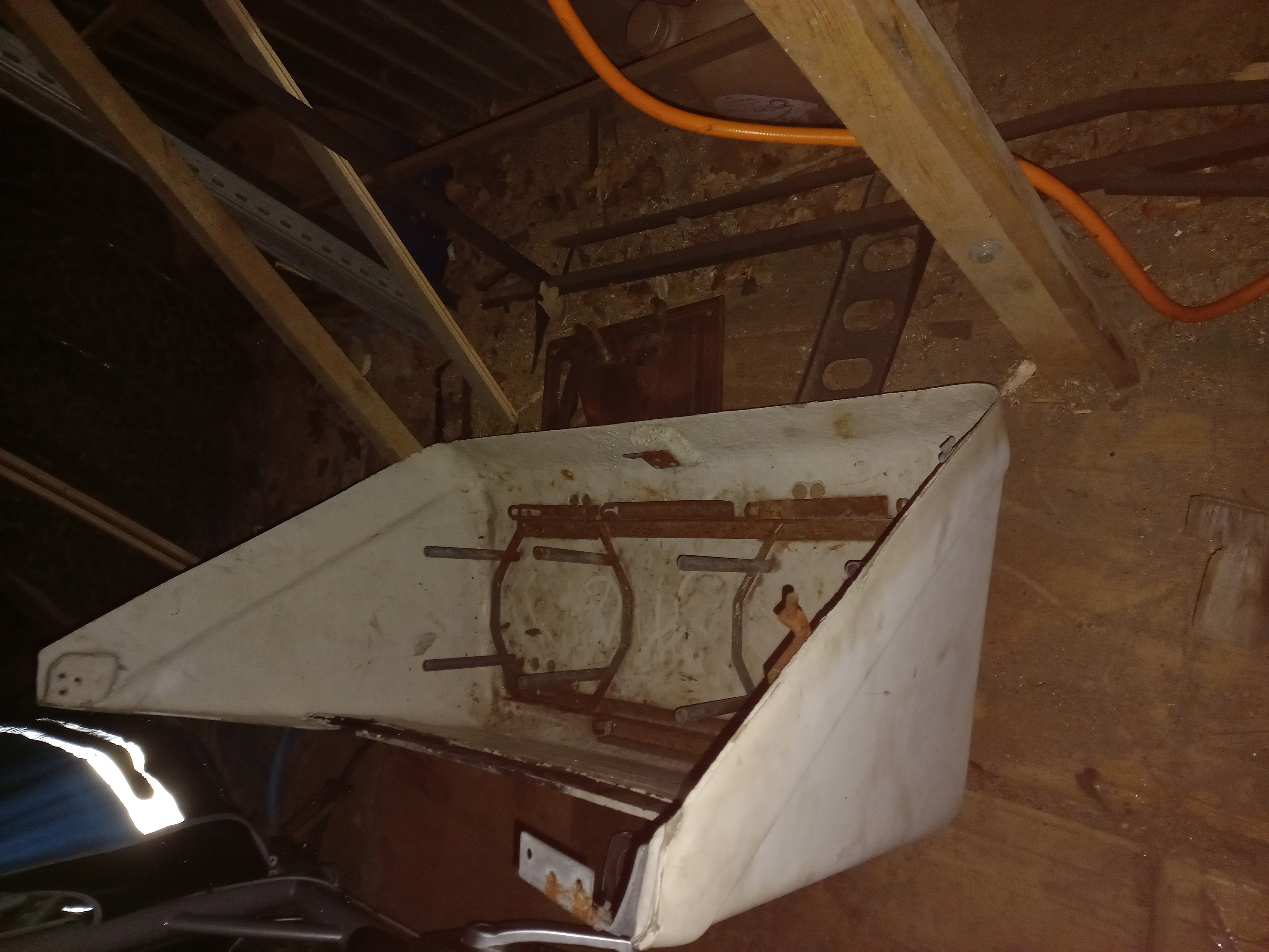

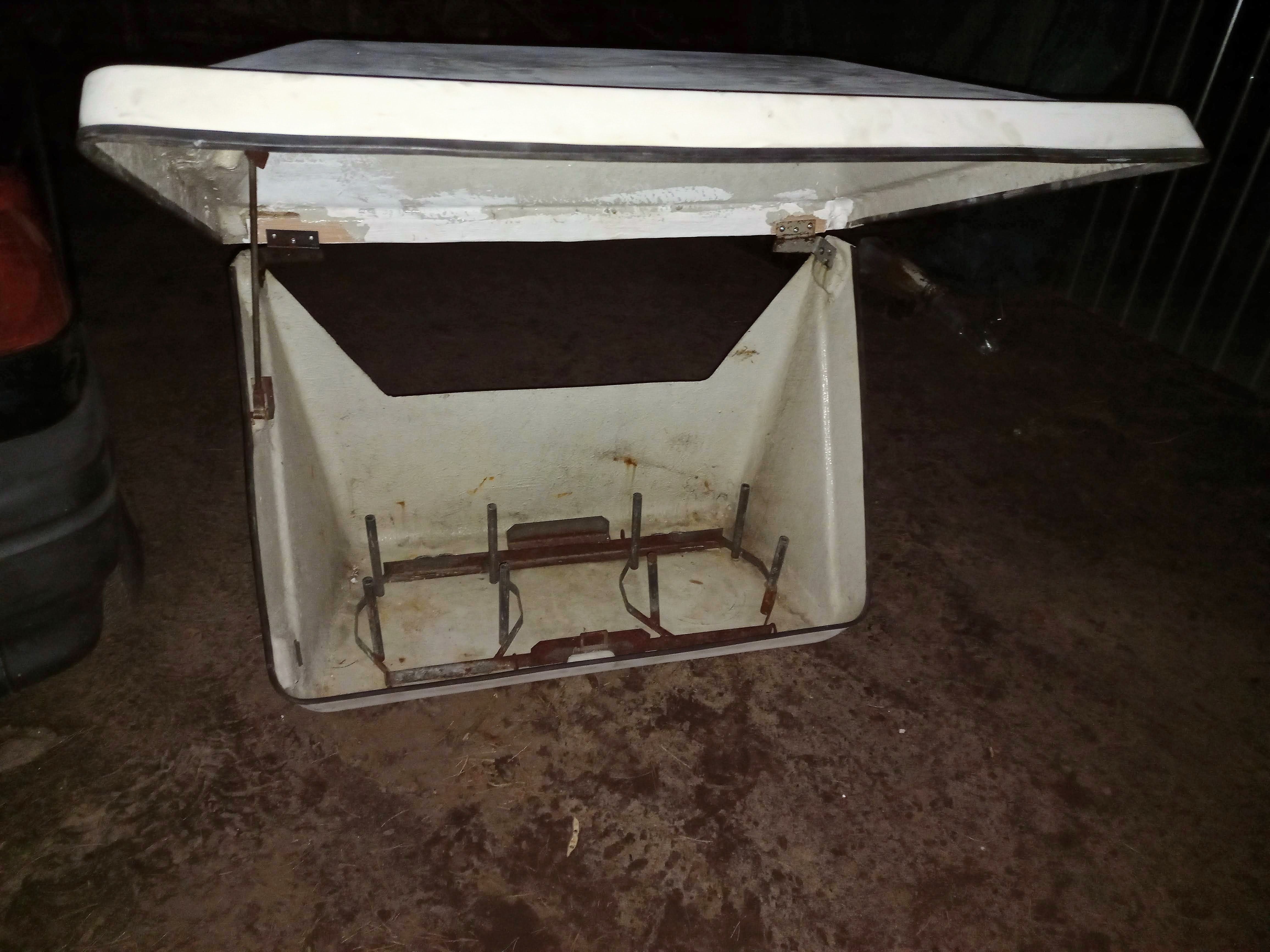

Wyraźnie zauważalnym brakiem Mamuta był brak kufra. To znaczy jakiś tam był ale niekompletny.
I oto udało się pozyskać drugi kufer, co prawda też niekompletny,
ale szczęśliwie braki jednego nie pokrywały się z brakami drugiego. pierwszy miał tylko lewy zawias to drugi miał tylko drugi. Pierwszy miał mocowanie butli a drugi pokrywę i wspornik. Tak więc z dwóch powstał jeden kompletny, który oczywiście wymaga renowacji ale jest i się zamyka. :D

Czyli jednak zdecydowałeś się na ciut większy rozstaw mocowań. Czemu taka decyzja? Bo domyślam się że w starej osi miałeś prawdopodobnie 1180mm?
A jaki miałeś fabrycznie rozstaw bębnów, taki sam jak w tej nowej osi, czy też trochę inny? Standardowo w Niewiadkach było chyba 1590, czy coś przeinaczylem?

Mobil-Zasada pisze:Czyli jednak zdecydowałeś się na ciut większy rozstaw mocowań. Czemu taka decyzja?
Tak ciut większy o 1cm na stronę, bo po pierwsze otwory w osi i tak są fasolowe, otwory w ramie i tak będą nowe, więc rozstaw 1180 mnie nie nie ograniczał.
Mobil-Zasada pisze:A jaki miałeś fabrycznie rozstaw bębnów,
Przyznaję że nie mierzyłem tylko czytałem o tym rozstawie 1590mm, zaś oferowane do N126 osie Knotta mają 1580.
Zatem 1570 w standardowej osi Alko to zaledwie 1cm na stronę, który w razie czego można zniwelować felgą o mniejszym ET.
Zdecydowałem się na tą konkretnie również ze względu na dostępność od reki. O ile wiem to również kolega Karolus taką założył do swojej N126NT.
I podobnie jak Karolus proszę aby nikt nie sugerował się moim wyborem osi, gdyż moja przyczepa jest nieco inna niż wszystkie a i jej remont może przebiegać też nieco inaczej niż pozostałych Niewiadówek.

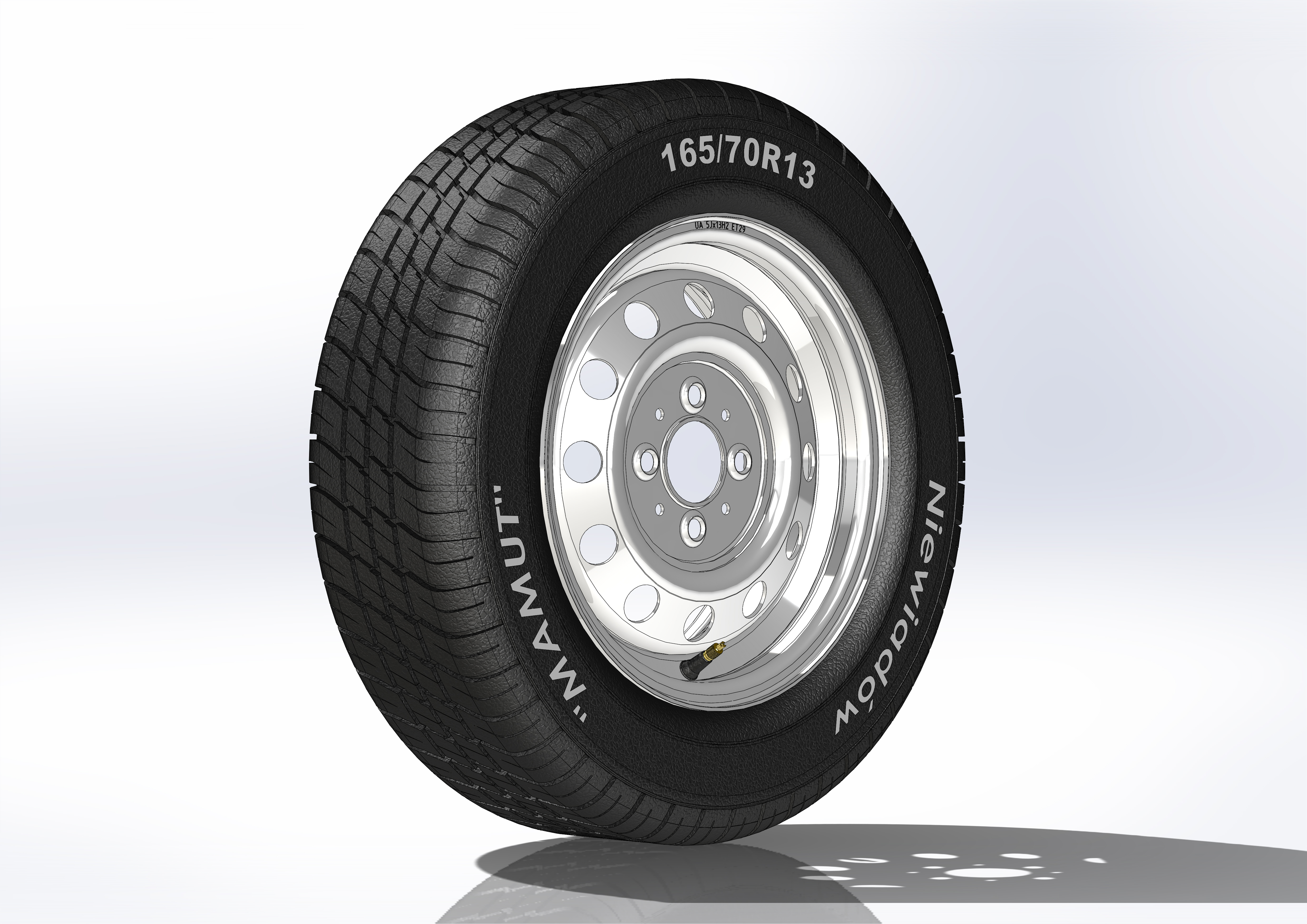

Zamierzam zastosować felgi stalowe R13 4X100 ET38 4.5JX13H od Skody Felicji wraz z oponami 165/70R13
A więc przy rozstawie 1570mm i ET38 oraz oponie szerokości 165mm odległość między oponami wyniesie 1329mm.
Szerokość ramy Mamuta to 1235mm co daje 47mm między oponą a ramą.
Dystans między nadkolami mierzony wewnątrz to 1232mm przyjmując grubość laminatu 4mm to mam 1240mm między wnękami na koła.
Zatem odległość między oponą a nadkolem wyniesie 44,5mm :geek:
Nie powinno obcierać :mrgreen:
