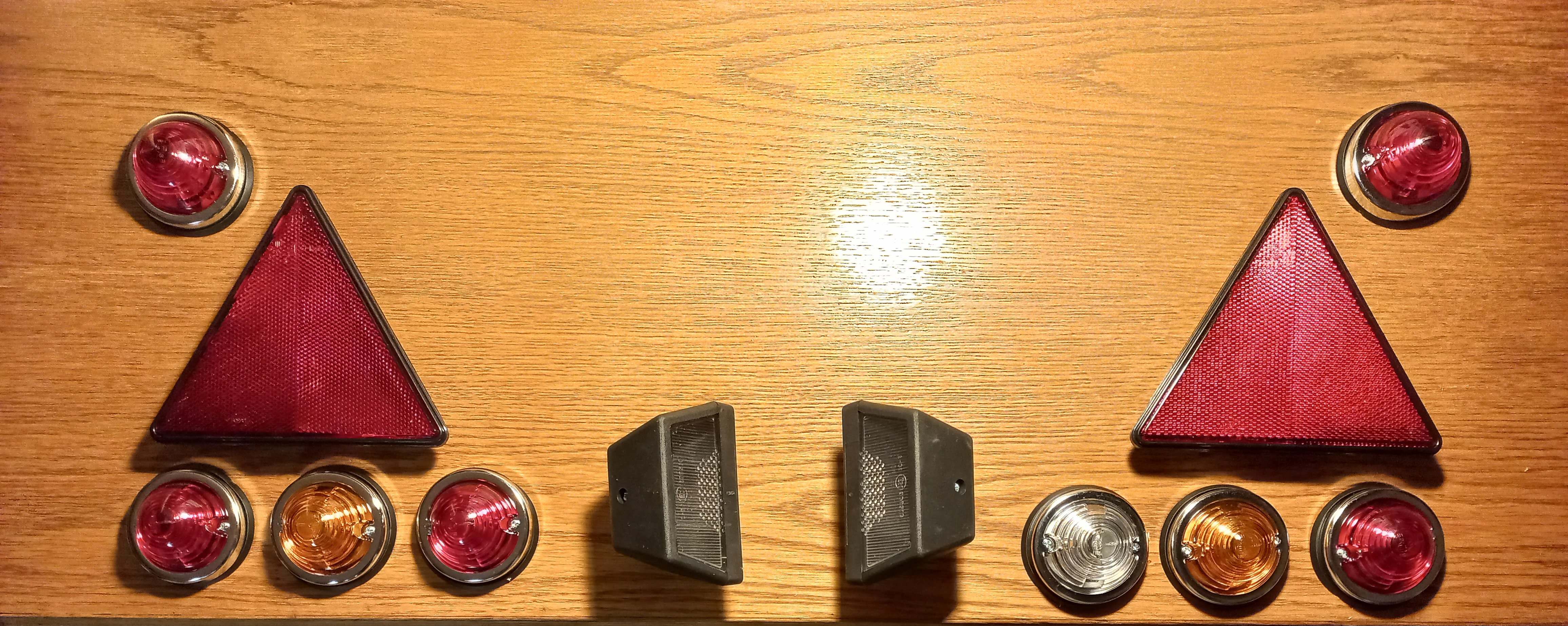

A tymczasem dotarła paczka ze świecidełkami.
Na żywo też wyglądają dobrze.

Leśnowóz pisze:
easy_rider pisze:Fajnie się to czyta Pany... 1000% lepiej niż na FB :lol:
Całkowicie zgadzam się z przedmówcą :!:
Stylizowane, podasz pod jaką nazwą występują?
