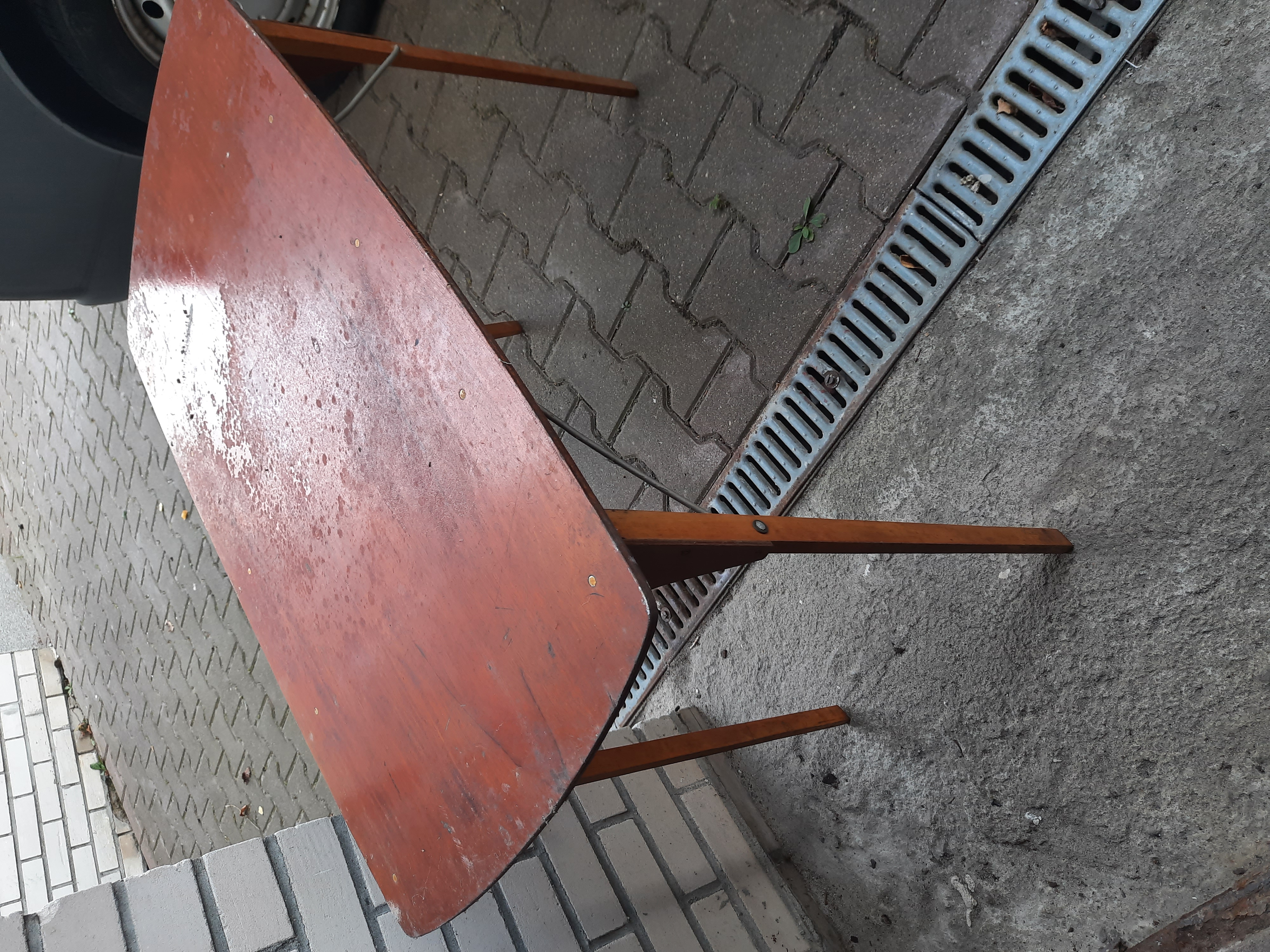

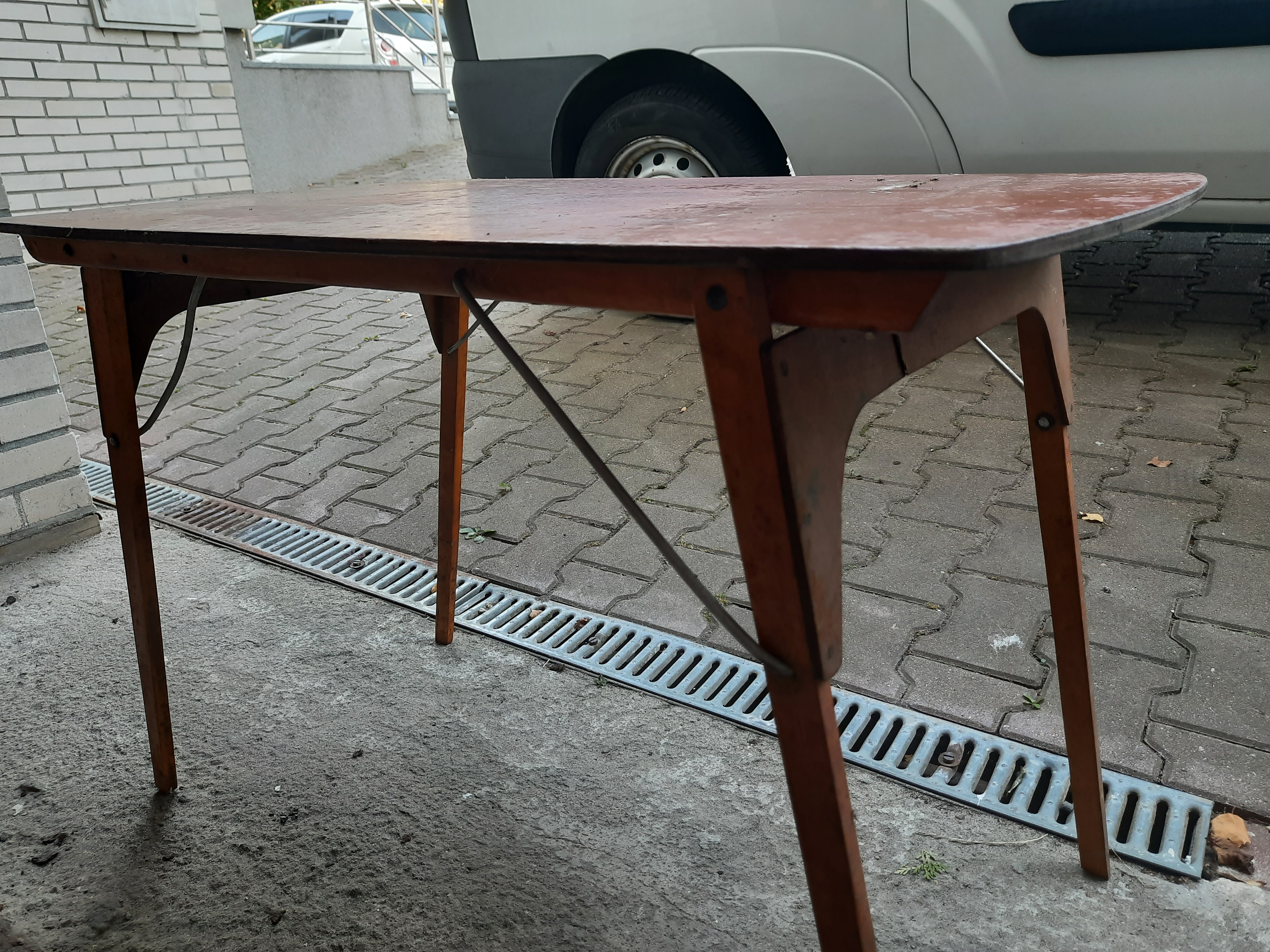

Witam Szanownych Forumowiczów.
Oto kilka dni temu spotkała mnie miła niespodzianka... Otóż były właściciel przypomniał sobie, że ma jeszcze oryginalny stolik, który był na wyposażeniu Trampa. Trzeba będzie też mu kilka godzin poświęcić, żeby dostał blasku.
Pozdrawiam.
