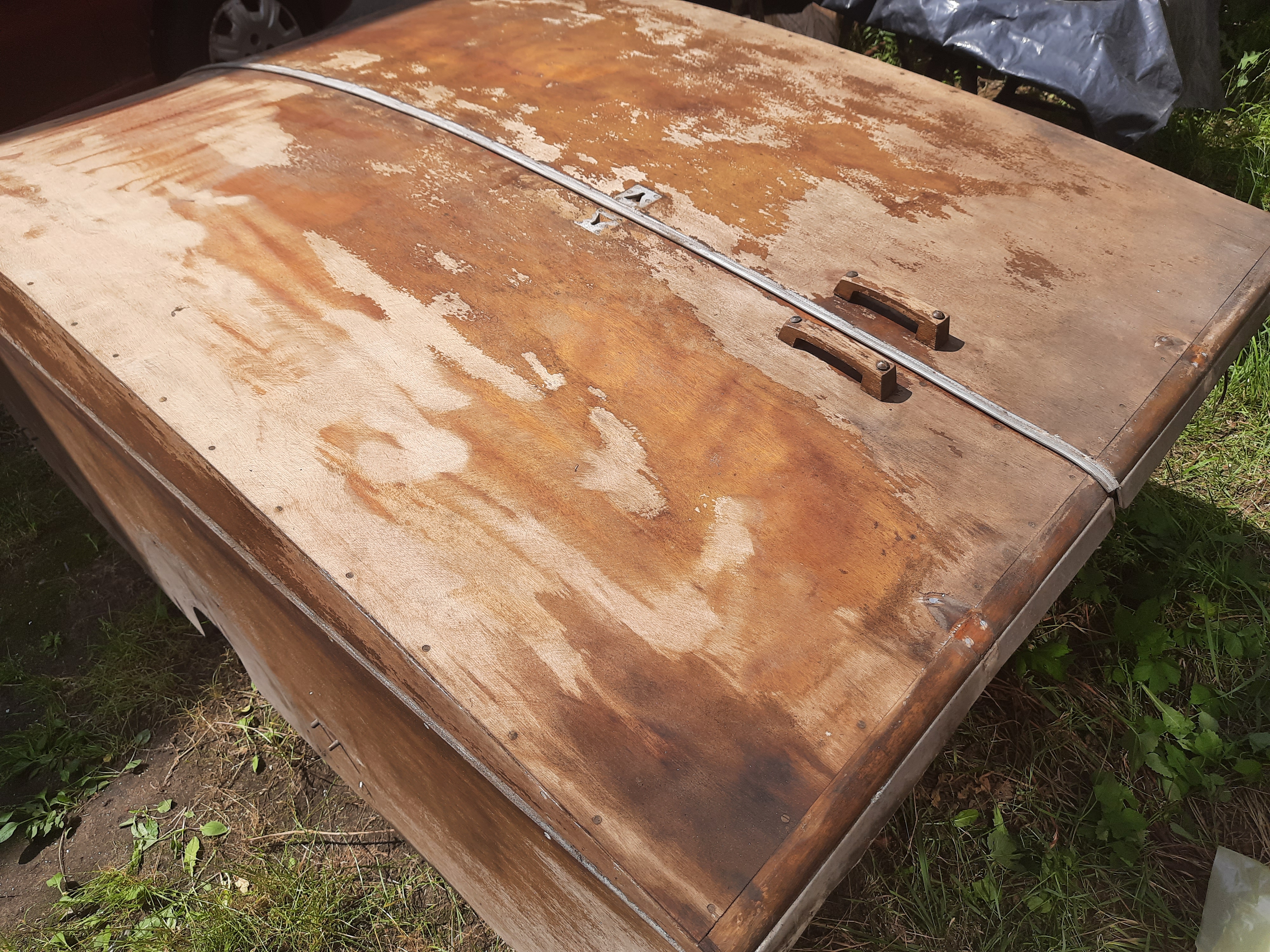

Witam Klubowiczów.
Oględziny zdobyczy już za mną... Czas się zabrać do pracy.
