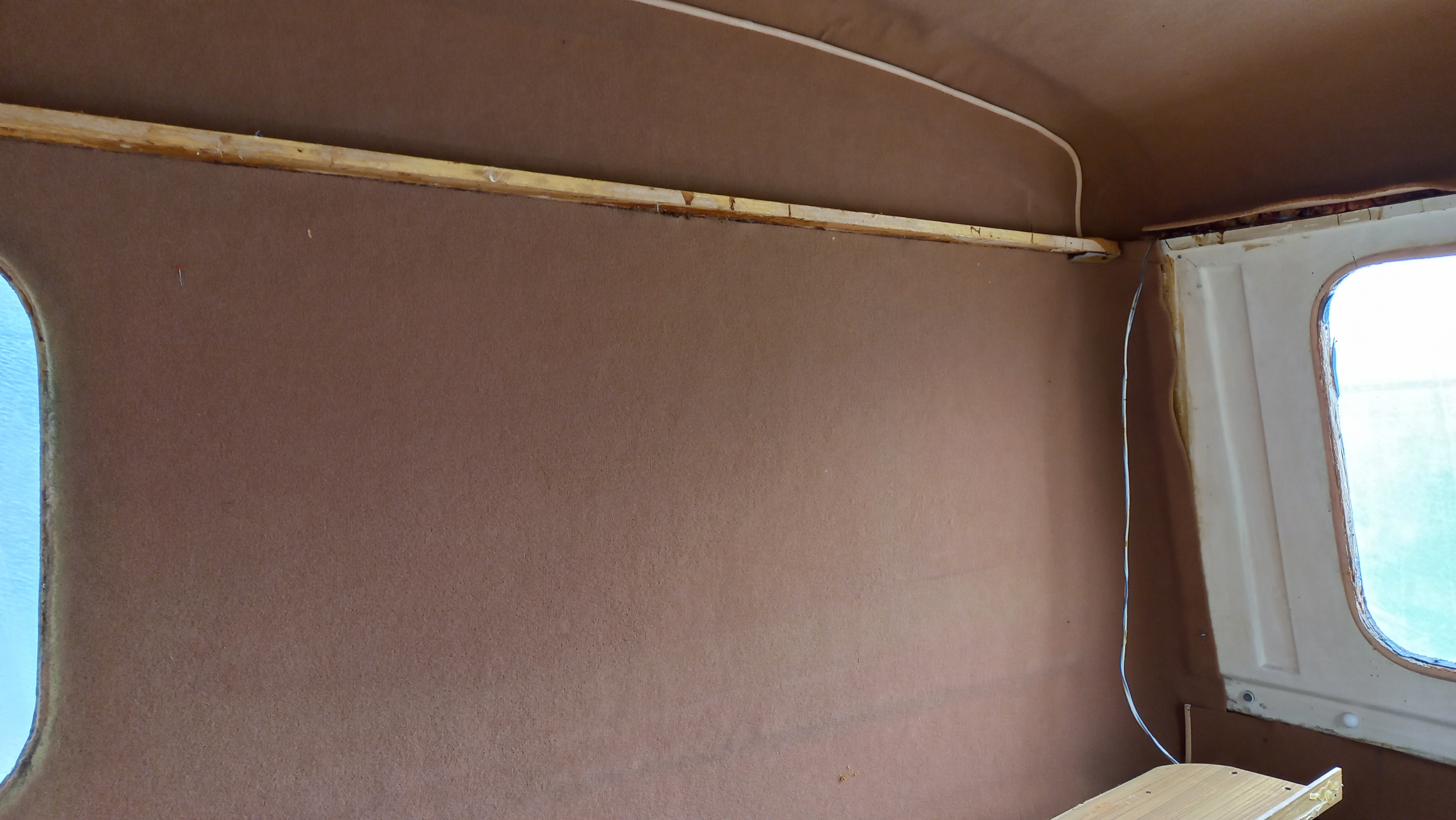

Mam pytanie głównie do osób wymieniających tapicerki w swoich przyczepach: Czy tapicerki z Niewiadowa albo innych sklepów występowały bez pianki, taka jakby grubsza wykładzina niż remontówka. Po zakupie przyczepy będę wymieniał meble i podłogę ale ściany widać były już wymieniane na takową wykładzinę, wszystko ładnie trzyma, rowno docięte i obszyte i zastanawiam się czy dać na to tylko inny kolor cienkiej wykładziny a ta położona posłuży jako ocieplenie czy zrywać mimo wszystko i dawać np. alufoxa i dopiero wykładzinę.
Re: Tapicerka
Postautor: TomekN126N » niedziela, 29 sie 2021, 08:22
Zapodaj fotkę tej wykładziny, żeby było wiadomo, co masz. Tak, czy siak nie bardzo rozumiem, w jaki sposób chcesz do niej przykleić inną. Raczej przykleja się wykładzinę do ściany, jeśli jest oryginalna, lub bierze romontówkę, a jako ocieplenie stosuje np. Ekran Alu. Jedna wykładzina na drugą, to chyba nie jest dobry pomysł.

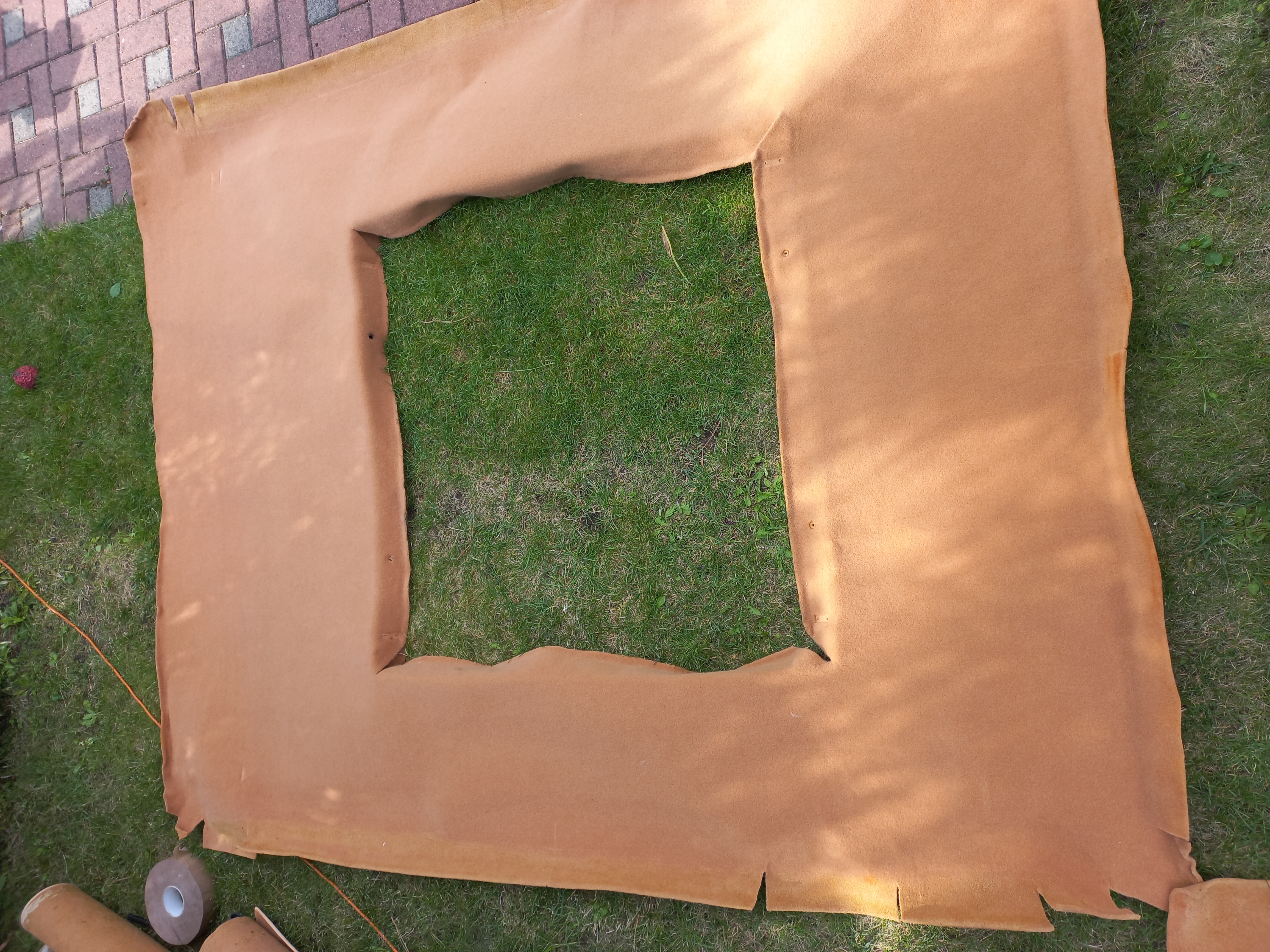

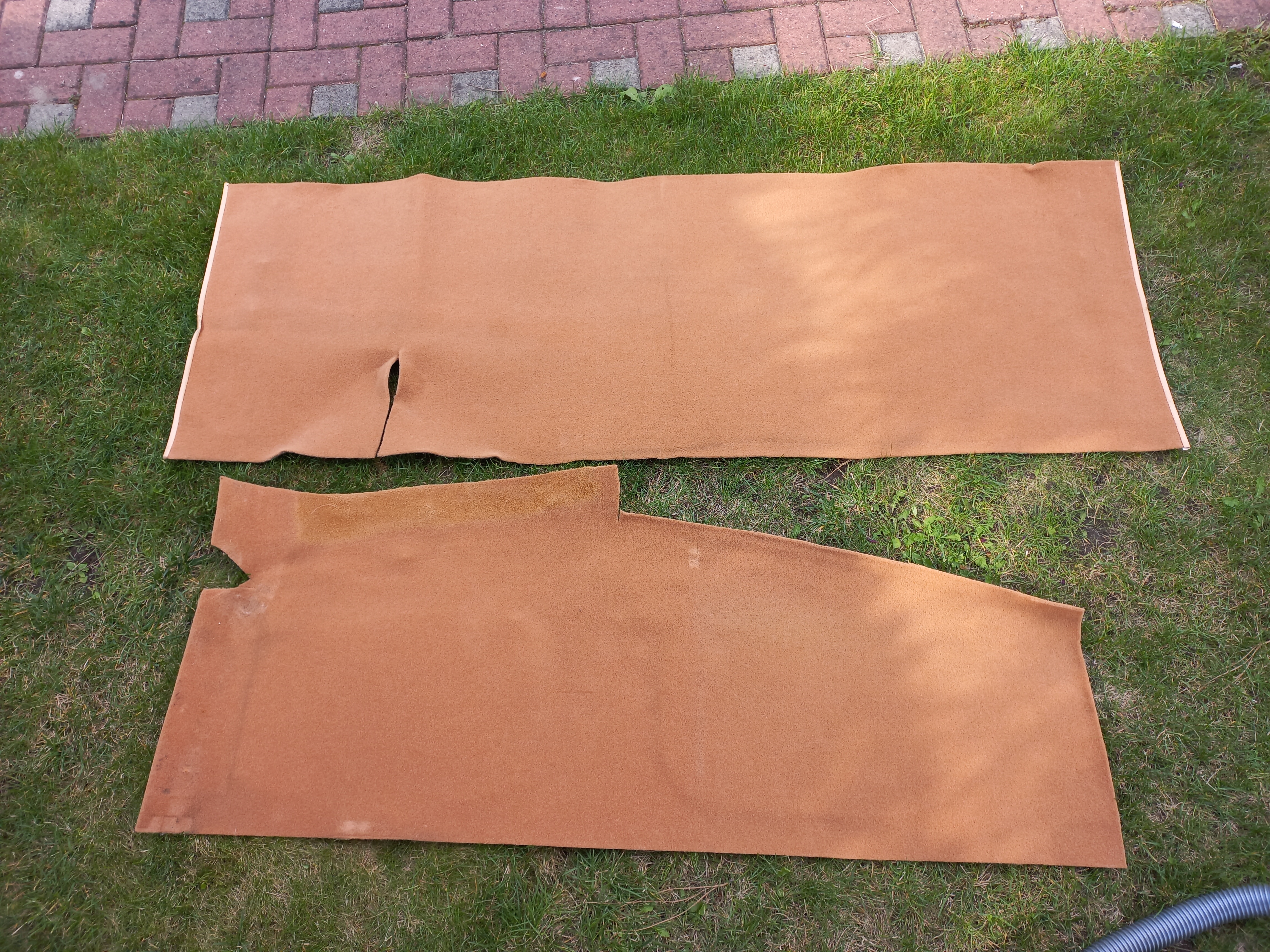

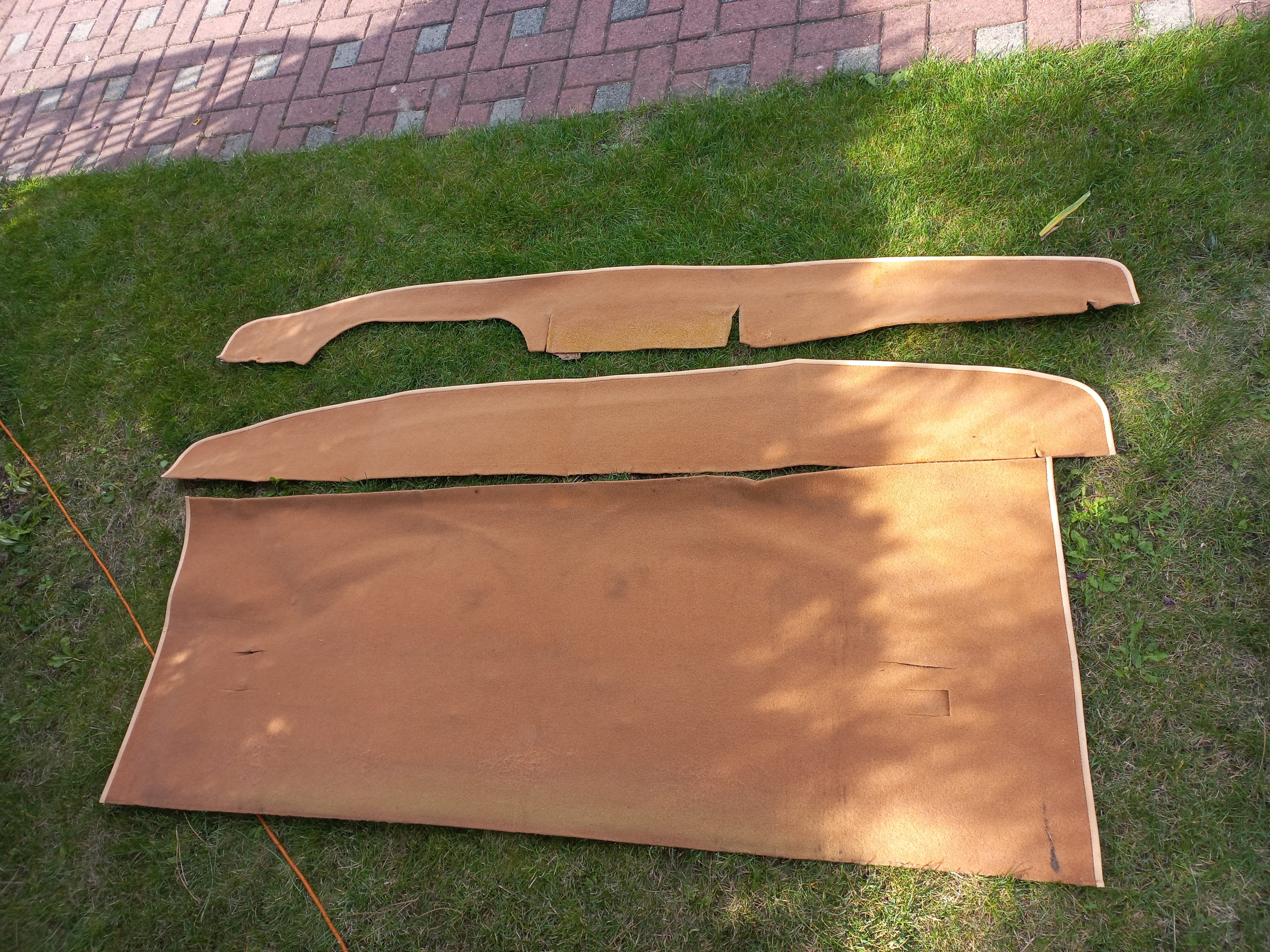

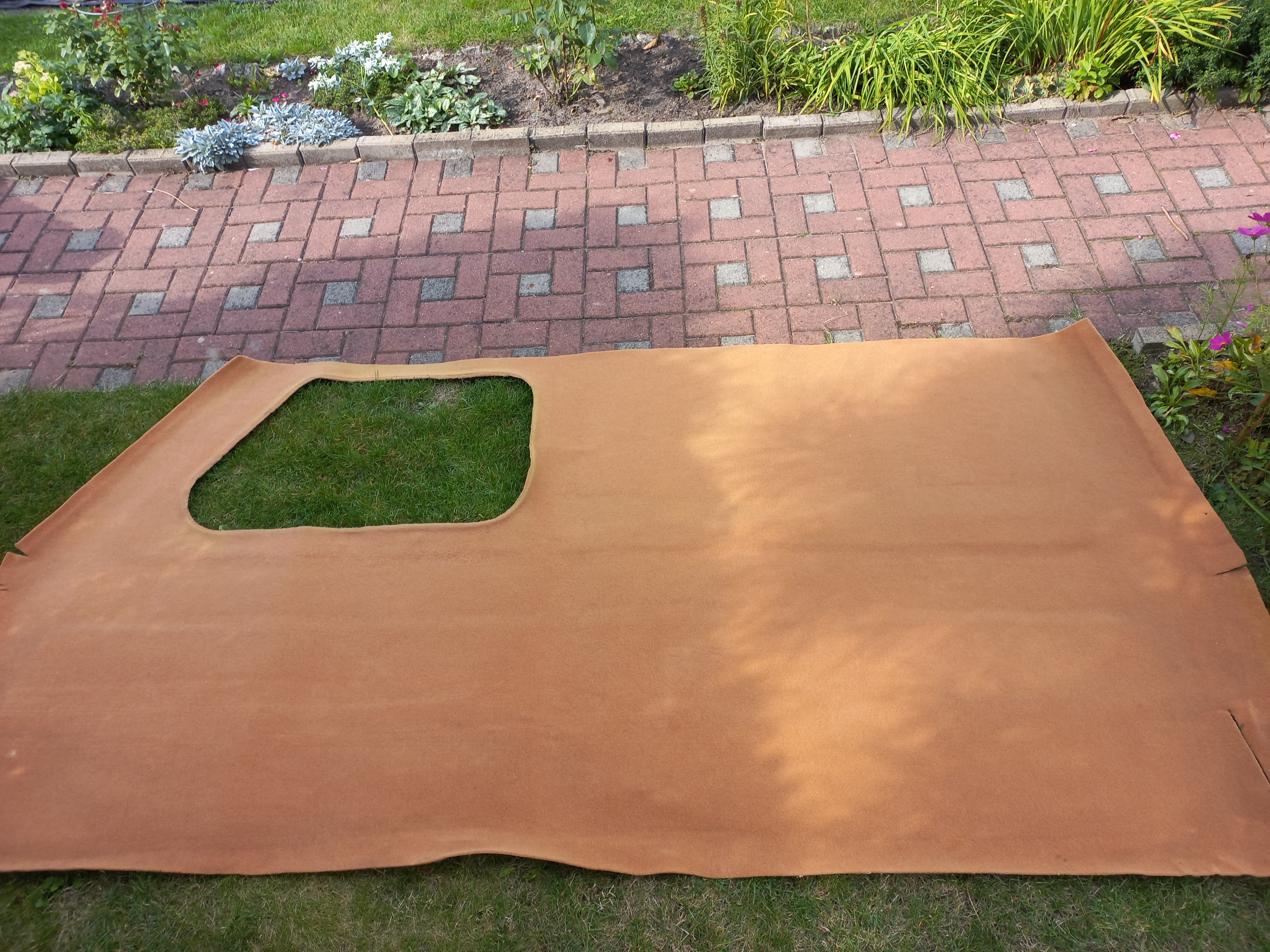

Postautor: Pablozzz » wtorek, 7 wrz 2021, 14:41
Rozpędzając się z rozbiórką w sobotni piękny dzień wszystko zostało zdemontowane no i ostatecznie tapicerka poszła na bok. Co ciekawe całą bez najmniejszych uszkodzeń; o wiele bardziej przyjemniejsze niż zdzieranie oryginalnej z pianką ;) Ciekawe, kiedyś myślałem jakie szablony mają w Niewiadowie do tapicerek, a teraz sam mam na własność :D
