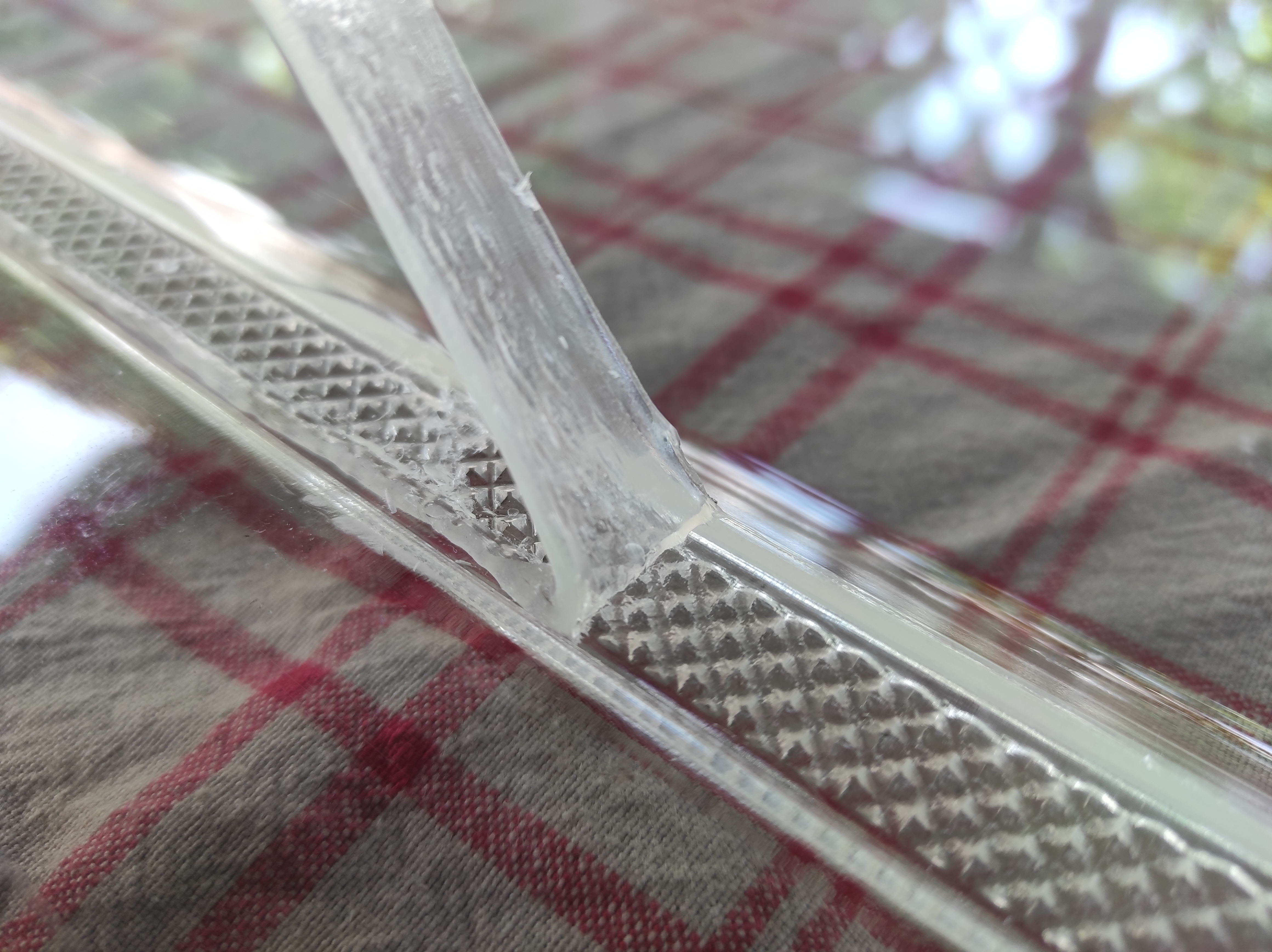

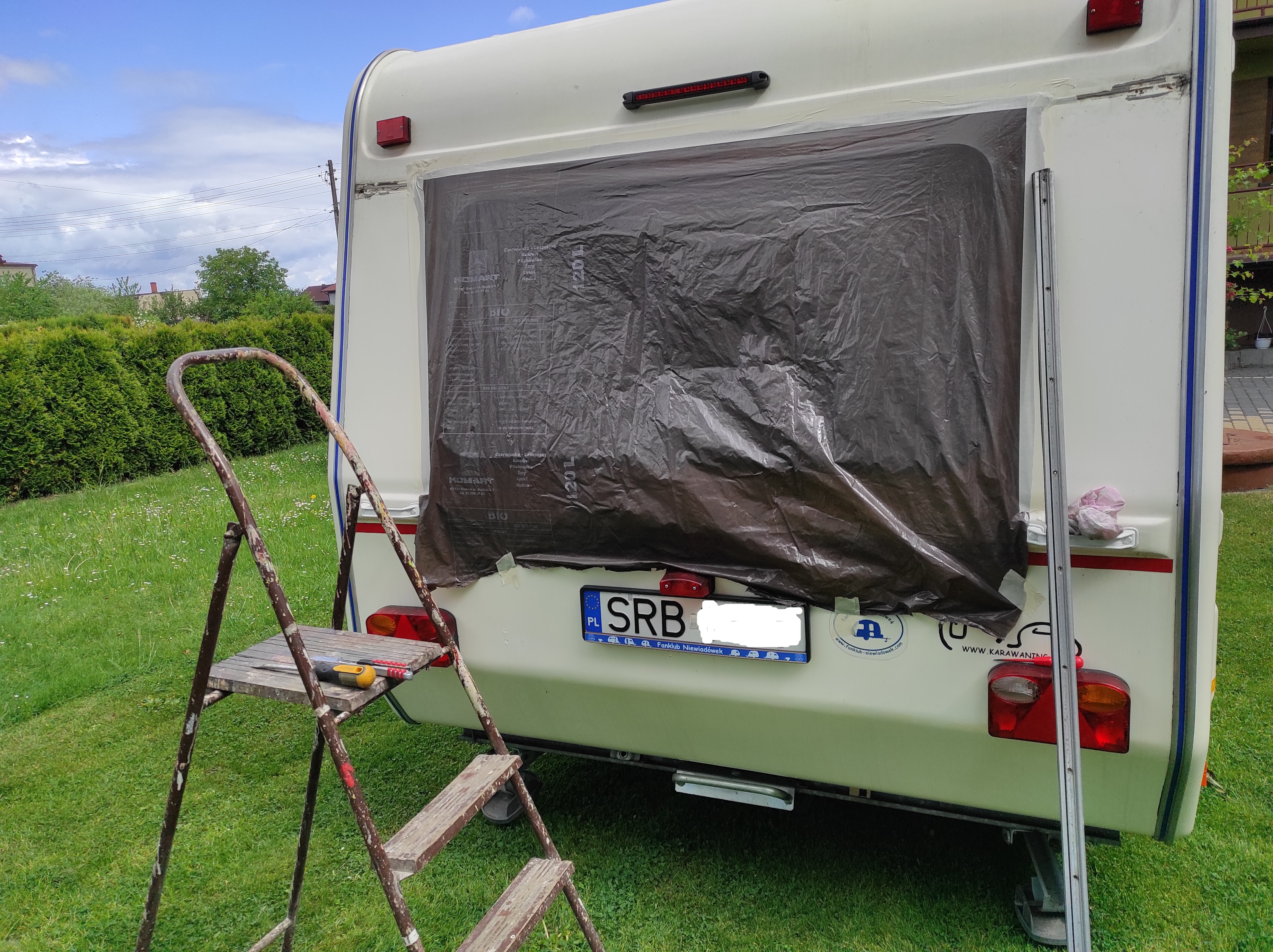

Postautor: tantalos » sobota, 28 maja 2022, 18:16
tantalos pisze:Niestety sprawdził się czarny scenariusz i po 3 latach glut puszcza. Odchodzi przednia i tylna szyba.
Nadszedł czas aby naprawić szyby więc wziąłem się dziś za tylną. Pogoda nie pomaga: pada, słońce ,wicher i tak w kółko kilka razy więc cepę trzeba okleić folią. Chyba wszyscy wiemy że aby wyjąć szybę należy zdjąć listwę bo inaczej nie da rady ją wysunąć. Ciężko szło bo robiąc remont dałem solidne uszczelnienie i następnego wyjmowania szyby uszczelka pod listwą raczej nie "przeżyje". Pleksa od szyby odeszła w 1/4 więc resztę musiałem wycinać. Po wycięciu glut trzeba było usunąć i tu był dramat. Tam gdzie gluta było grubiej dał się ciągnąć a gdzie cienko musiałem wspomagać się dłutem,nożykiem,szpachelką,żoną,paznokciami i nitro - masakra. Kleiłem na dworze a że był akurat podmuch zefirka to pleksa spadła ze stołu i pękła :cry: Chwila namysłu i jest reperaturka ok 10cm; kijowo ale nic nie da się z tym zrobić -wymieniał nie będę.
