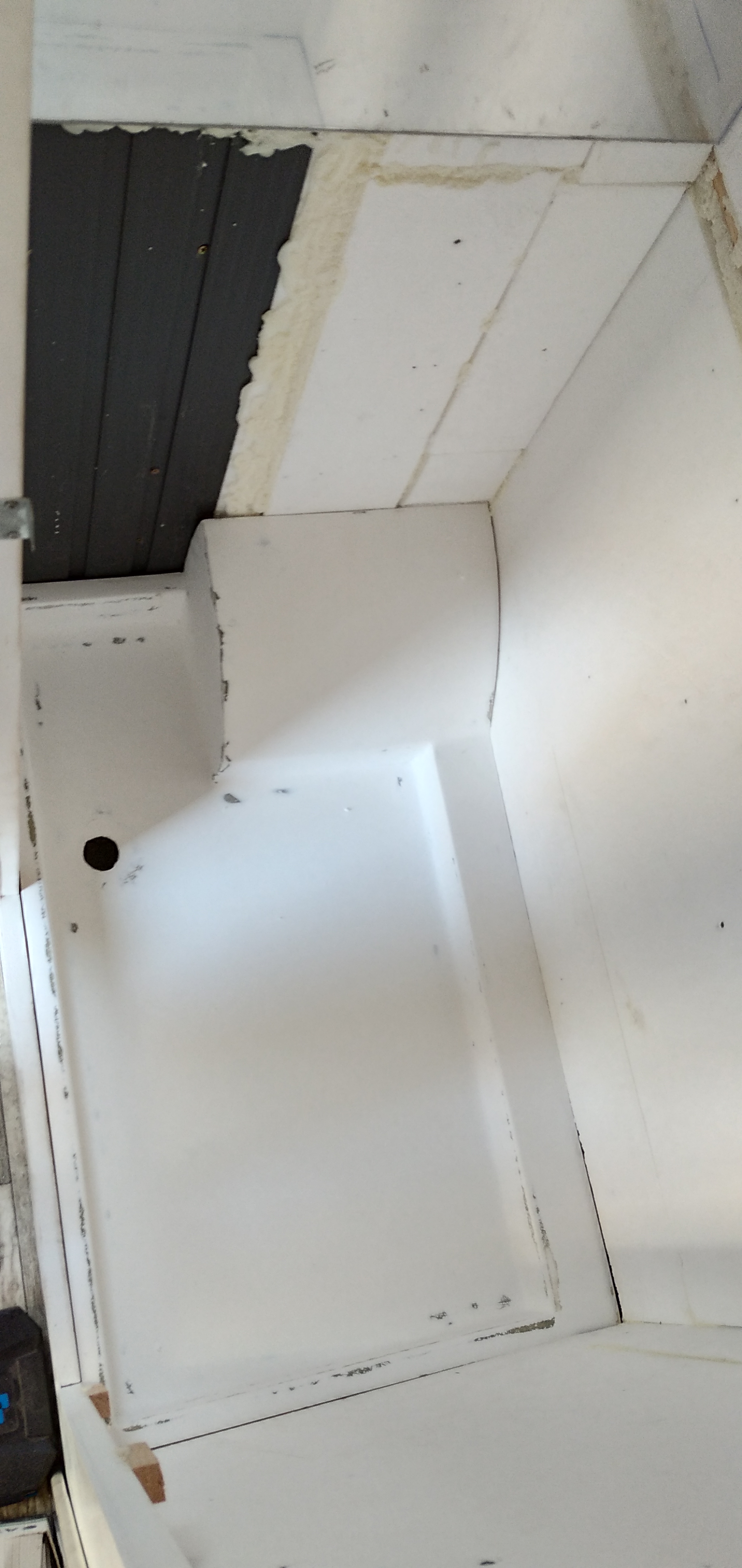

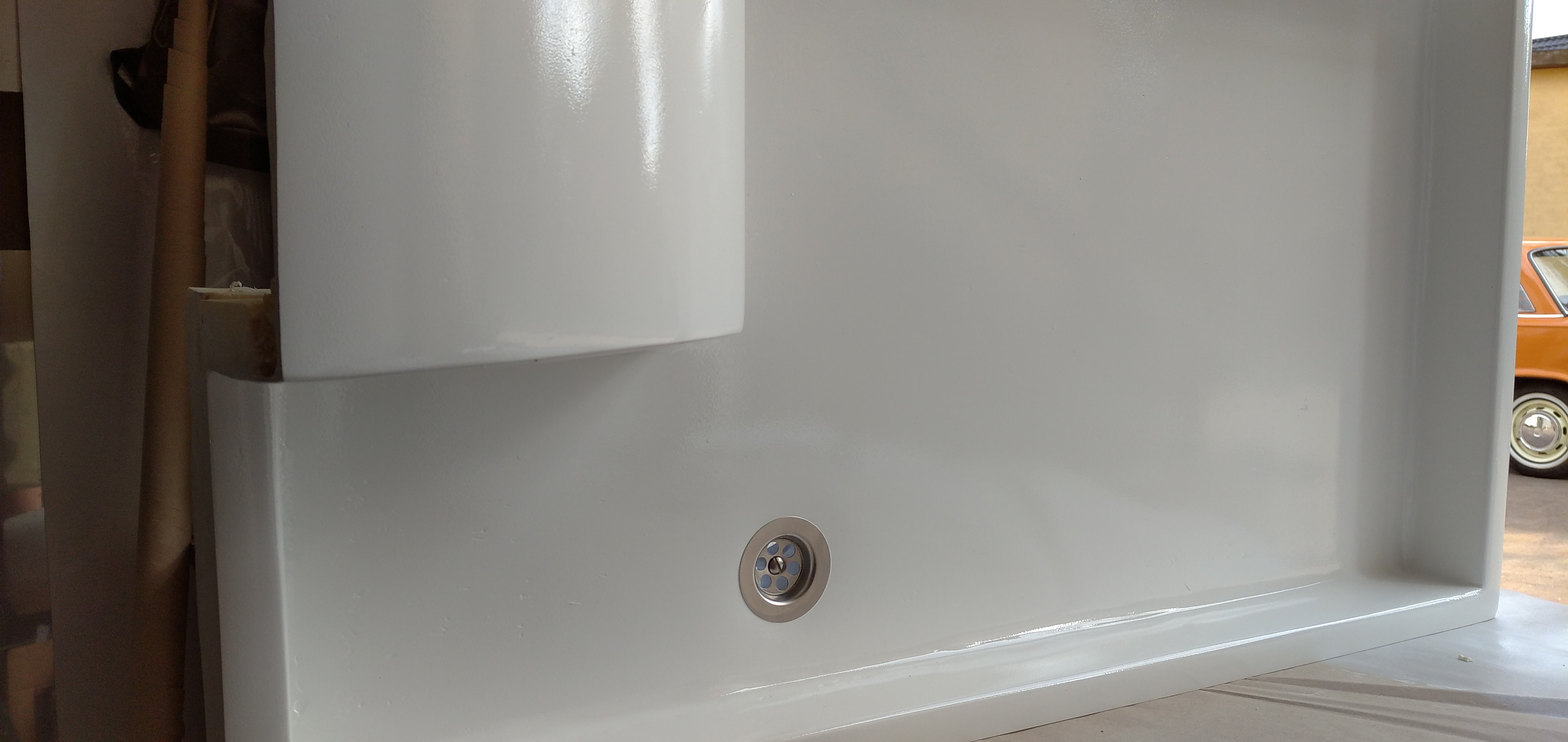

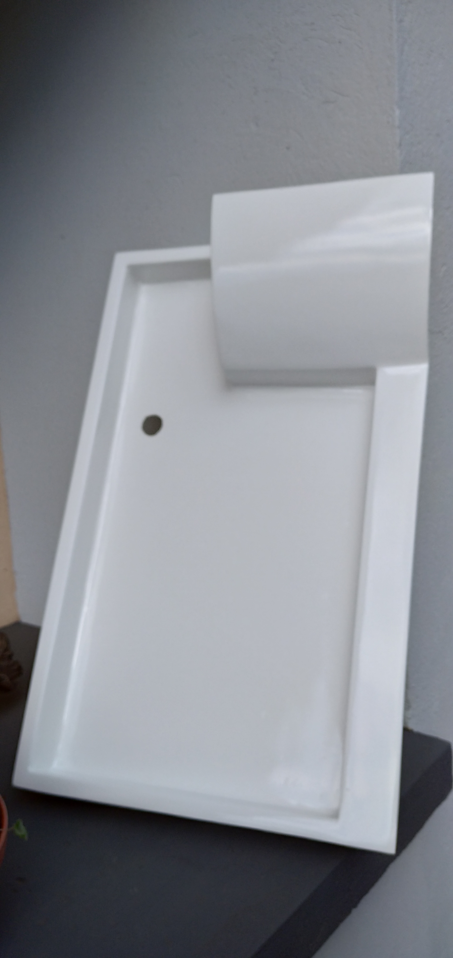

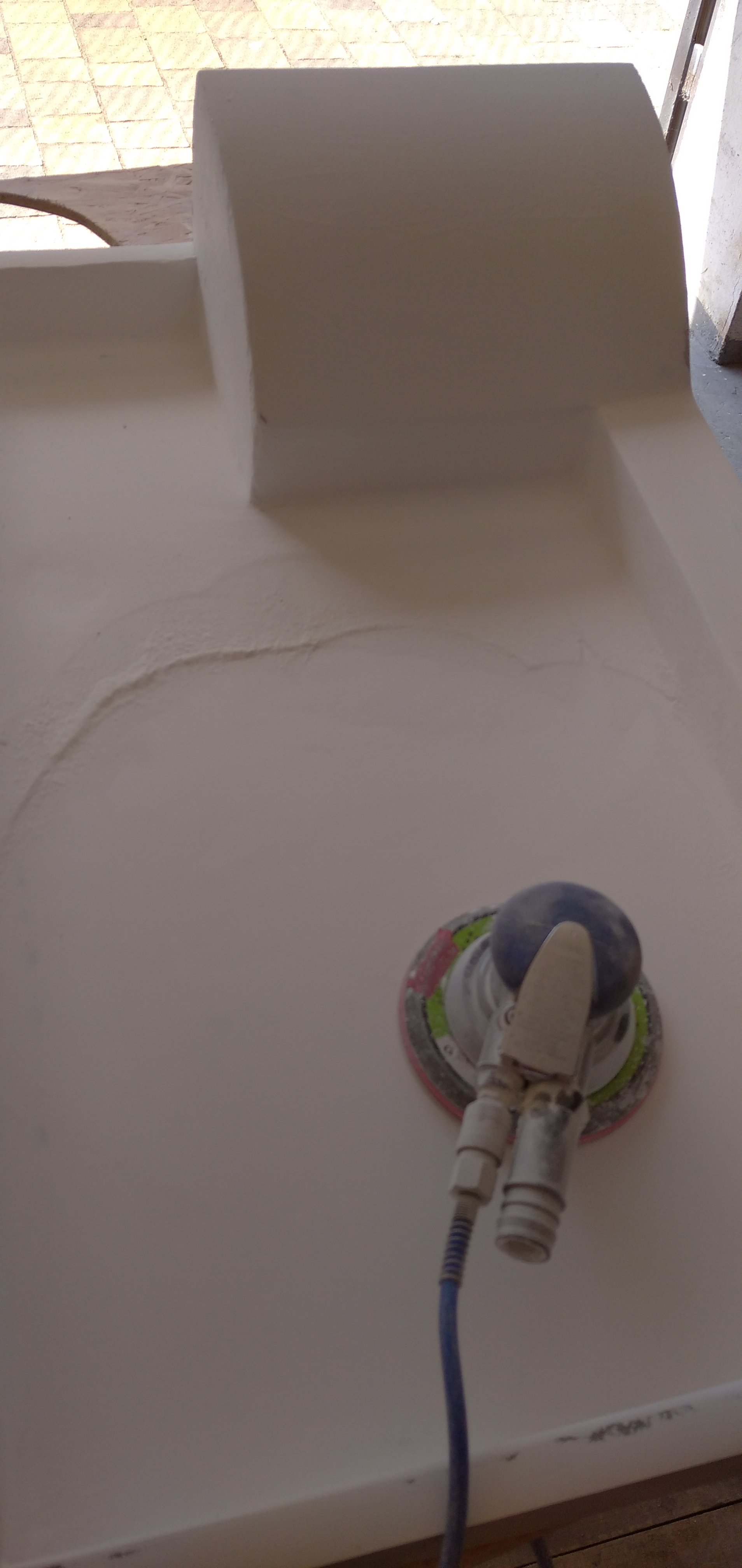

Postautor: Murano » sobota, 15 maja 2021, 10:48
Jedziemy z tematem.
Brodzik gotowy.
Poniżej przymiarka po szlifowaniu topkotu:
I efekt finalny:
Na "dotarty" brodzik poszła natryskowo poliuretanowa Oliva. Efekt zadowalający.
W międzyczasie, gdy lakier schnął ogarnąłem najazd. Wymiana na nowy Alko 1000 Kg.

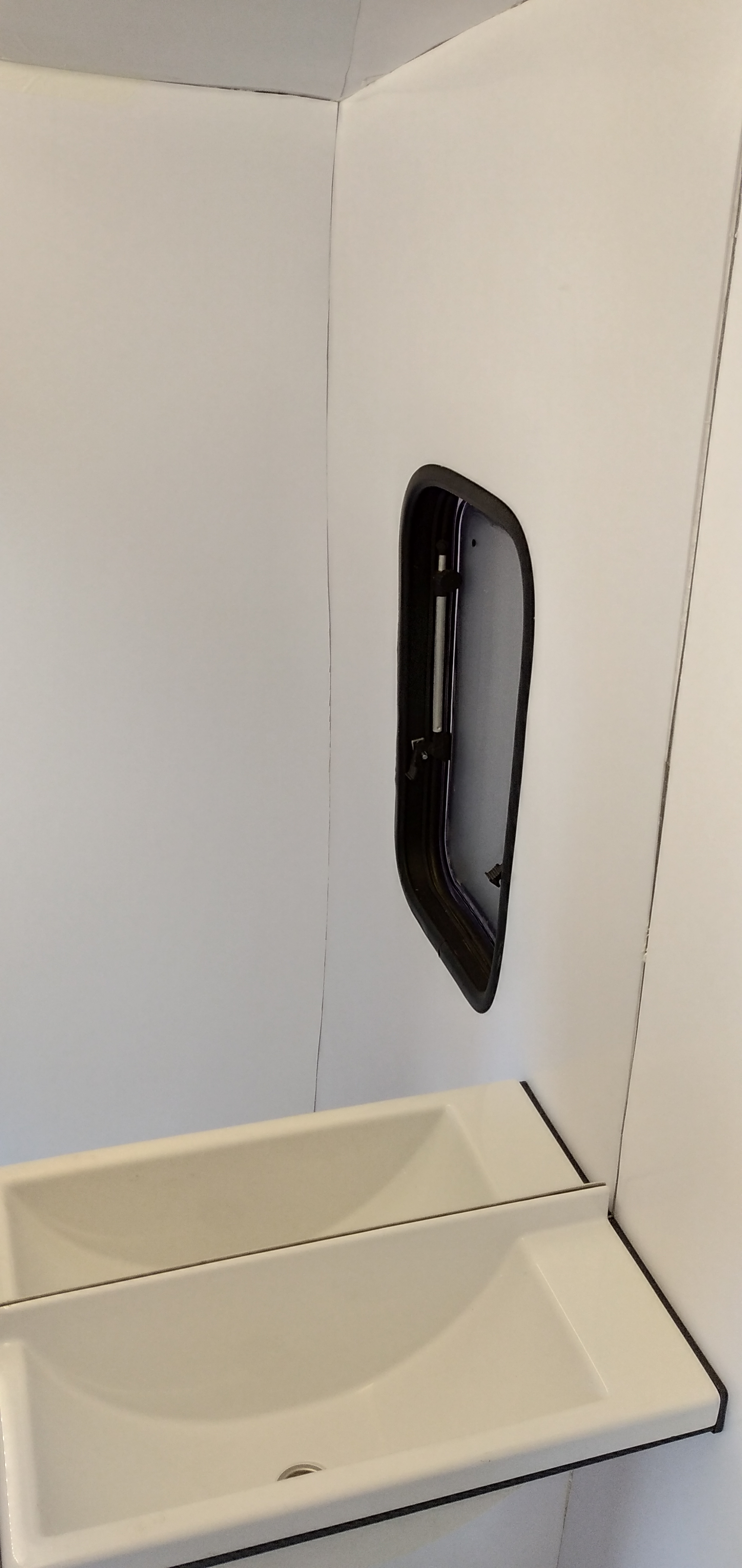

W łazience będą dwa punkty oświetlenia. Jedno ambiente na ścianie wejściowej i drugie nad lustrem do golenia czy makijażu ;-).
Wszystko spięte dotykowym włącznikiem z funkcją ściemniacza :mrgreen: , jest extra. W razie potrzeby jest mocne światło:
Lub dyskretne, do używania podczas nocnych wycieczek do toalety ;-):
Na widoczny pasek LED przyjdzie jeszcze biała ściana z HIPSu co da efekt świecącej ściany.
Pogoda dziś sprzyjała, więc brodzik dość szybko utwardził się na tyle, że można było go obsadzić i kontynuować montaż ścian, co mnie bardzo ucieszyło bo kolejności montażu niestety nie mogłem zmienić. Najpierw brodzik a dopiero ściany.
Suma summarum udało się położyć dwie ściany 8-) .

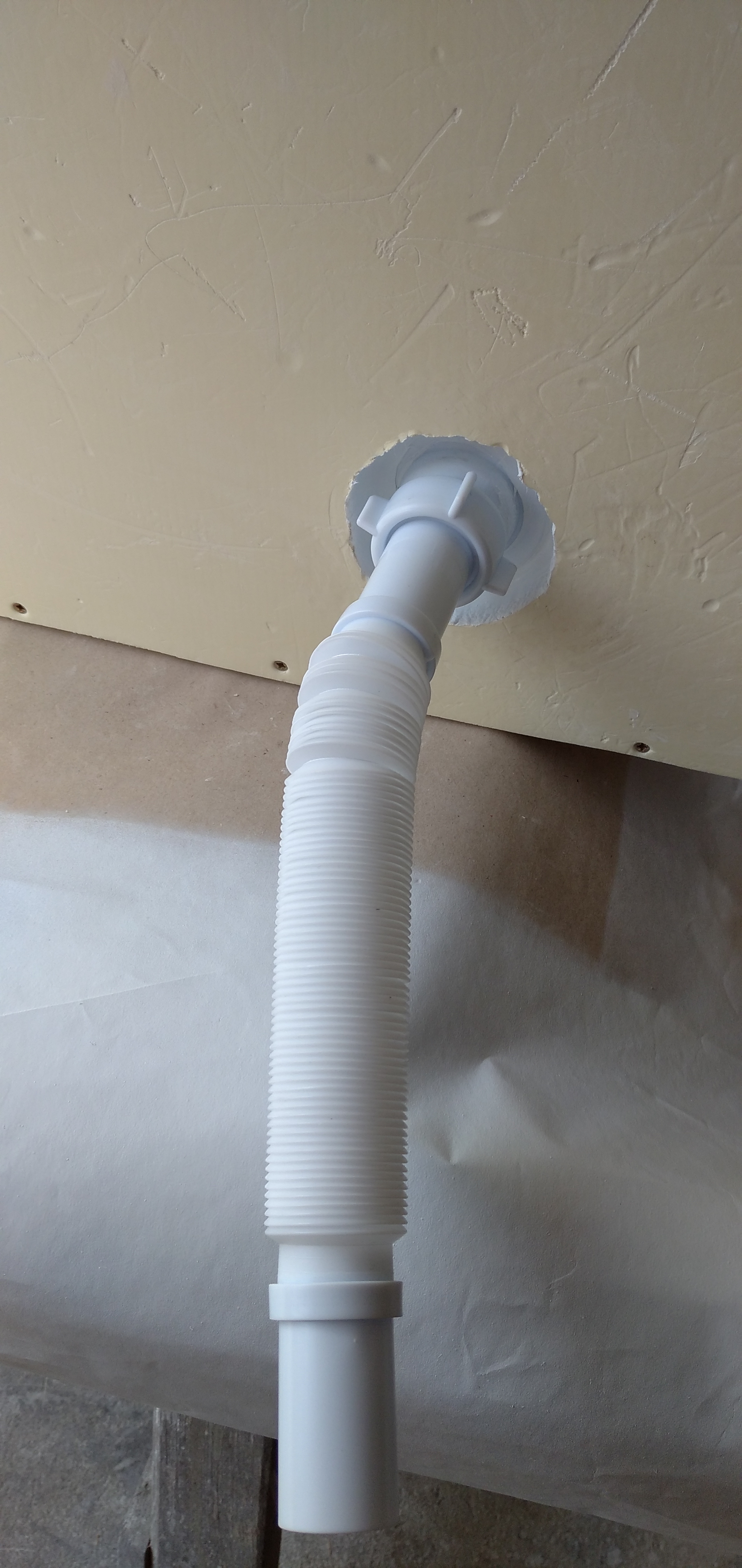

Dość duży dylemat miałem z poprowadzeniem odpływu z umywalki.... :?
Brodzik zajmuje 100% powierzchni podłogi a odpływ muszę gdzieś zrobić...
Nie chciałem dziurawić brodzika, żeby zachować szczelność. Upchnąłem więc wąż 19mm w ścianie pomiędzy szafą a łazienką i przykryłem HIPS em :mrgreen: . Czysto, schludnie i odpływ bezpośrednio w podłodze.
Na dziś tyle, myślę że sporo do przodu. Za tydzień finał i pierwsza kąpiel... :mrgreen:

Piekna robota! Czy to będzie miejsce na przewód od ciepłego powietrza trumy? Obrazek
Posty: 7125
Postautor: Murano » niedziela, 16 maja 2021, 09:01
Tamtędy idzie rura do przedniej części przyczepy, pod małe łóżko. Nawiew będzie pod umywalką beslzposrednio z szafy, tak aby ogrzewać baniak z wodą do porannej toalety.
Zastanawia się jeszcze czy nie poprowadzić rury w tunelu pcv bliżej bańki, nawet tuż za nią. Zobaczę w trakcie.

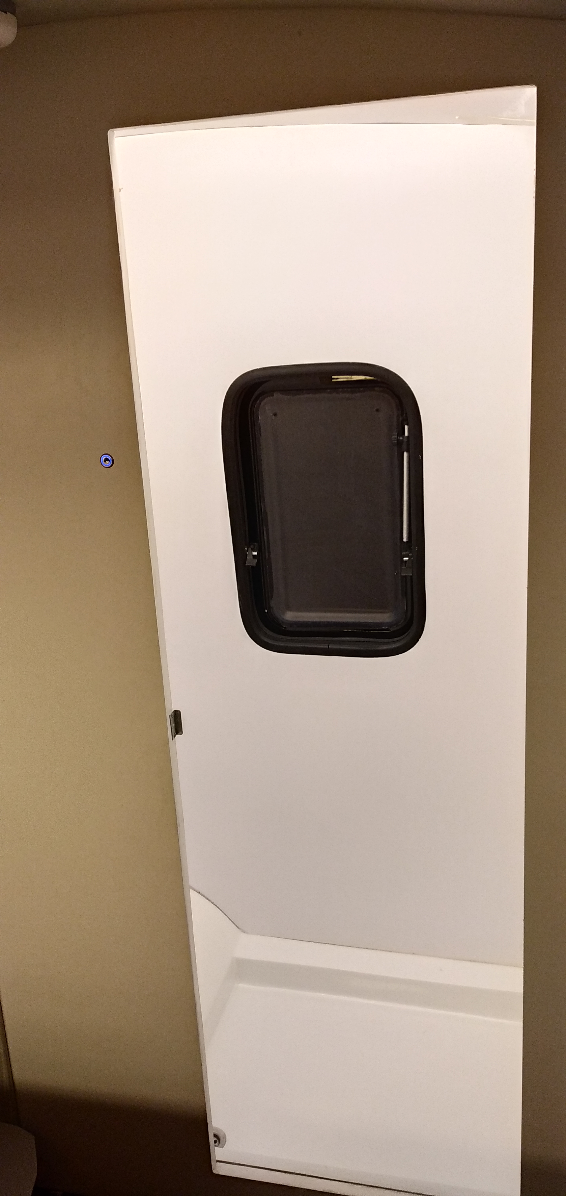

Postautor: Murano » niedziela, 16 maja 2021, 11:30
Nie po bożemu, bo przy niedzieli ale przed rosołem rano zdążyłem jeszcze 2 ściany dopasować i zamontować. Został tylko słupek przy drzwiach i łuk nad drzwiami. Już coś tam widać :D
Posty: 11089
Postautor: reflexes » niedziela, 16 maja 2021, 12:24
Ja tu widzę tylko jeden minimalny problem. Odpływ na środku brodzika. Generalnie w większości przyczep jakie widziałem z oryginalnym brodzikiem odpływ jest w rogu, bo odpowiednie ustawiając przyczepę powodujemy że woda spływa idealnie w ten róg. Jeśli ustawisz przyczepę minimalnie dyszlem w dół to cały brodzik wody będzie stał, a jak dyszlem do góry to woda będzie stała pod tą bańką z wodą.
Posty: 7125
Postautor: Murano » niedziela, 16 maja 2021, 12:34
Masz rację. Niestety w rogach po obu stronach wypada albo rama albo oś. Słabo. Starłem się wyprofilować dno ze spadkiem w odpływ ale pewności nie mam bo wody jeszcze nie lałem. Jak porównywałem poziomy podłogi i brodzika to spad jest w stronę drzwi i odpływu czyli połowa sukcesu. Poziom przód/tył jest praktycznie na zero.
Z założenia prysznic ma być okazjonalnym luksusem i myślę, że po kąpieli ściągaczka do wody i kilka listków ręcznika papierowego załatwi temat.
