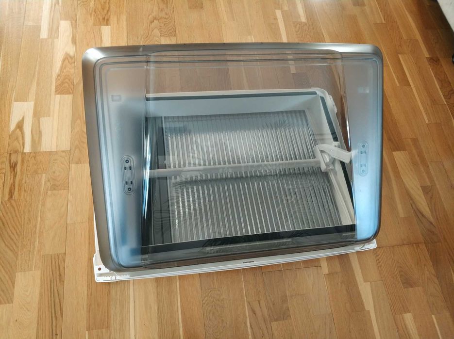

Trafiłem na Dometic.... Heki Midi 50x70... i co raz bardziej myślę czy może 50x70?
Co powiecie o takim czymś w N126NT? Miejsca jest powiększyć otwór - poproszę głosy za i przeciw.
Z mojego punktu widzenia:
1. otwiera się na bok i jakby producent miał na myśli montaż w kierunku jazdy po długości nie szerokości
2. osłabienie dachu (mniejsza powierzchnia)
Coś jeszcze? Wiem, parę stówek więcej ale jaki "świetlik duży" :)

Karolus pisze:1. otwiera się na bok i jakby producent miał na myśli montaż w kierunku jazdy po długości nie szerokości
Tak wcale nie jest. U mnie w Knausie jest tak jak mówisz ale z tego co pamiętam u Mateusza Mcube w Eiflandzie to samo okno jest wzdłuż. Mowa o dużym Heki, modelu i wymiaru nie pamiętam.

Postautor: Murano » czwartek, 13 maja 2021, 19:47
Dach w enkach to temat rzeka. Słaby jest i z przetłoczeniem pod fabryczne okno 50x50. Jak wytniesz więcej to może być słabo. To po pierwsze. Po drugie przy wymianie oryginału musisz się liczyć z laminowaniem ramki. Te okna mają minimalną grubość montażu o ile dobrze pamiętam 27mm.
Weź to wszystko pod uwagę.

Postautor: cyran'o » niedziela, 16 maja 2021, 09:02
Ale jakby tą ramkę siłą rzeczy wlaminować, to przecież ona ten dach usztywni. Myślę że temat do ogarnięcia i wypas jest z takim oknem w ence :D

Postautor: Murano » niedziela, 16 maja 2021, 10:05
cyran'o pisze:Ale jakby tą ramkę siłą rzeczy wlaminować, to przecież ona ten dach usztywni. Myślę że temat do ogarnięcia i wypas jest z takim oknem w ence :D
Oczywiście, że tak. Cokolwiek wlaminowane w enkowy dach powinno pomóc. Trzeba to mądrze zrobić bo wycinany będzie kołnierz ale do ogarnięcia. Przy okazji możnaby się pokusić o połączone z ramką listwy wzdłużne wpuszczone we wręgi. Jedna robota a dach usztywniony na cacy ;-).
W wielorybie nie taki kołnierz usuwałem i ramka robi robotę. Dach nie drgnie.

Postautor: tantalos » niedziela, 16 maja 2021, 11:12
Wlaminujesz porządne listwy we wręgi i nie ma obawy o dach. Montuj większy świetlik, ja bym tak zrobił.

Postautor: Karolus » niedziela, 16 maja 2021, 13:12
To macie na myśli?
Wiadome że cofnalbym się do tyłu enki z wycięciem. Dach jest płaski tam, więc problemu nie byłoby.
Zdanie mam takie że i wręgi cztery mocno i tak ten dach usztywniają więc myślę że by problemu nie było.

Postautor: Murano » niedziela, 16 maja 2021, 13:47
Dokładnie tak bym zrobił.
