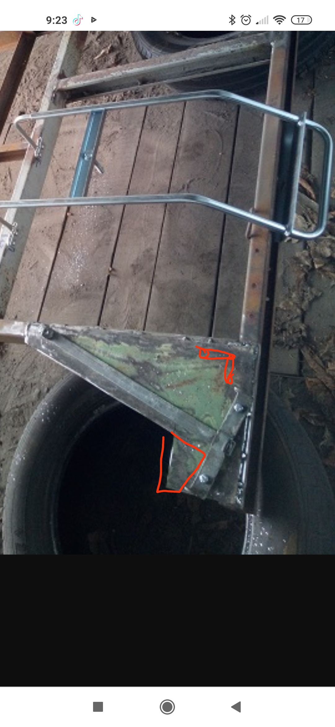

Reaktywacja po latach ze względów zawodowych, pandemicznych i finansowych - na szczęście przyczepa jest zarejestrowana na Synka 5 (współwłaściciel) - latka więc potencjalnie nie do sprzedania (tak aby głupie pomysły nie przyszły ze sprzedażą) - ruszyły powoli prace remontowe - rama pospawana.
Zerknijcie proszę fachowym okiem na zdjęcia czy są potrzebne korekty, zdjęcia przedstawiają stronę ramy dolną.
Chcę spasować jeszcze oś - Oś hamowana AL-KO 1000 kg A1200mm C1570mm 4x100 C .
Posty: 7198
Re: Trinio kontra Wieloryb
Postautor: Murano » niedziela, 10 kwie 2022, 09:30
Odwodnienia w adapterach w formie otworów lub "fasolek" i usunięcie nadmiaru stali z adapterów.
Poza tym wspawaj kilka mocowań do kufra. Po 3 na stronę, zawsze któryś się przyda ;-).
Poza tym jeśli planujesz nowy kufer to zrobiłbym już skos na dyszlu na wysokość obudowy najazdu. Ja tego nie przewidziałem i musiałem kombinować z adapterem.

Postautor: trinio » niedziela, 10 kwie 2022, 09:55
Dzięki - mocowanie kufra rozumiem od strony górnej pospawam mocowania, natomiast co do skosów kompletnie nie mam pojęcia co zrobić? Podpowiesz mi?

Posty: 5566
Postautor: RAFALSKI » niedziela, 10 kwie 2022, 10:26
Zamknij miejscami ceowniki ramy w okolicach podpór przez dospawanie od strony otwartej kawałków płaskowników lub choćby prętów. Zapobiega to gięciu się tych elementów podczas mocnego lewarowania przyczepy na podporach.
Czasami sytuacja tego wymaga z uwagi na nierówności terenu a wieloryby lekkie nie są. W eNce takie wzmocnienie istnieje fabrycznie. Jeśli nie bardzo wiesz o co chodzi, wejdź w mój wątek remontowy, tam wszystko jest pokazane.

Postautor: Murano » niedziela, 10 kwie 2022, 10:59
trinio pisze:...co do skosów kompletnie nie mam pojęcia co zrobić? Podpowiesz mi?
Z góry dziękuję.
Więcej zobaczysz w moim wątku z remontu.
Chodzi o to, że nowy kufer z Enki ma inny kąt pochylenia tylnej ściany. Położony na płasko na dyszlu odstaje górą ok 10 cm od ściany a dołem do niej dolega. Enka ma bardziej pochyloną ścianę przednią pod oknem.
Rozwiązaniem jest podniesienie przodu kufra i tym samym pochylenie góry do tyłu bliżej ściany.
Z moich ustaleń wynika, że ta wysokość jest równa z górną obudową urządzenia najzdowego.
Niestety po takim zabiegu podłoga w kufrze jest analogicznie pochylona dlatego trzeba skompensować to identycznym skosem w postaci stelaża z czegoś ale w odwrotnym kierunku.
Operacja jest dość trudna na tym etapie bo trzebaby mieć i kufer i budę na ramie do przymiaru. Osobiście na tym etapie zrobiłbym 4 otwory w górnej części dyszla pod kufrem, może nawet wspawać nakrętki M8/M10 do wkręcenia śruby z tulejką.
Dzięki temu będziesz mógł już po cynkowaniu zastosować tulejki podnoszące przód kufra i osadzić na nich jakiś stelaż aluminiowy.
