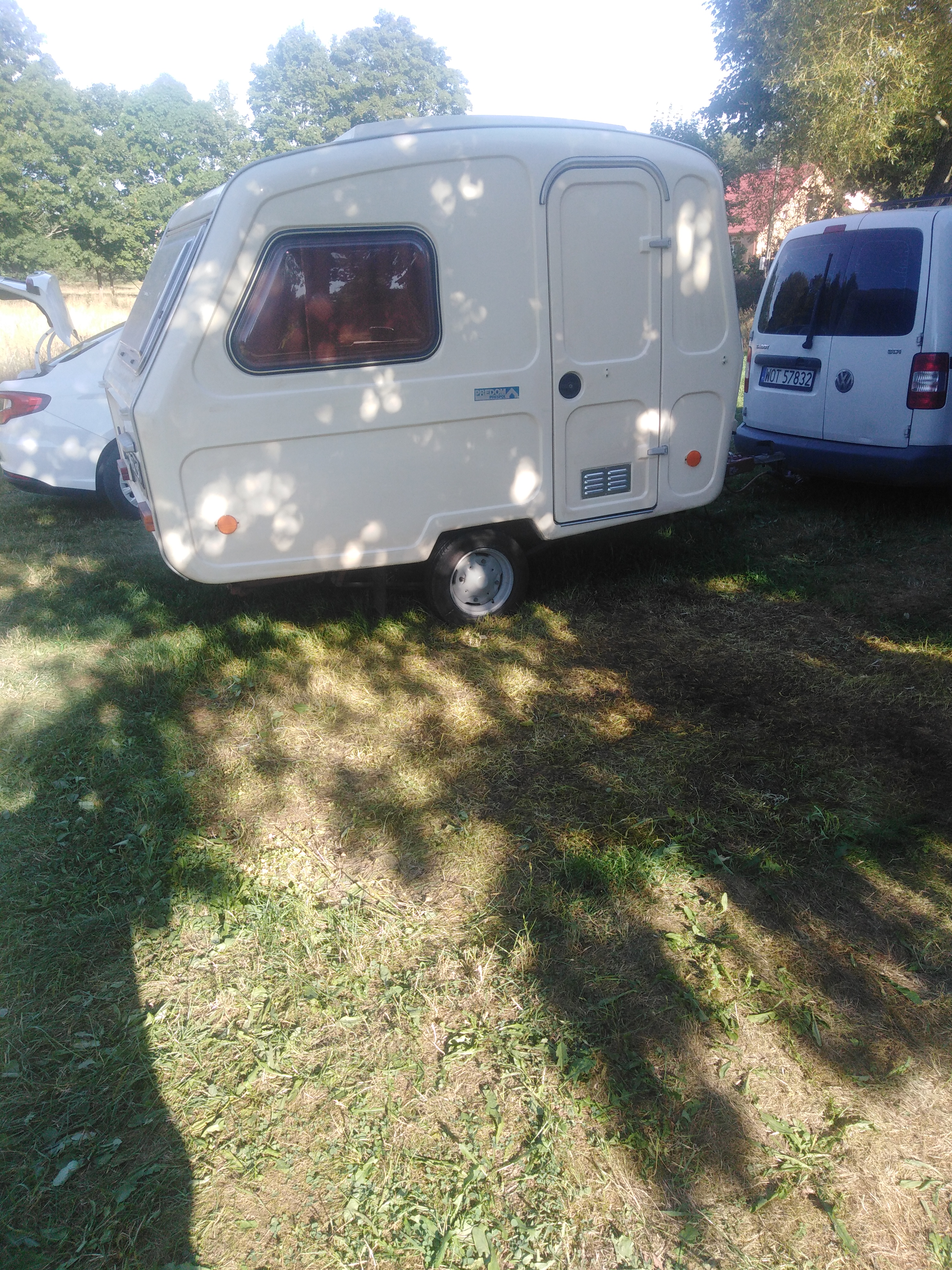

Pojechane. Wszystko pięknie tylko asystent Google nie wiedział, że będę jechał Caddylakiem i kioskiem na jego haku więc 100 km/h to już był wyczyn. Sama jazda Caddylakiem nad morze to już jest przygoda...
Żona z córką w drugim aucie czasem pykneły foto.
Córka powiedziała do mnie dziś rano : "Ale super tato, mega fajnie, jak w domku dla lalek."
Po chwili dodała "Paranoja co ty znowu wymyśliłeś".
Dosyć sceptycznie podchodzi do moich pomysłów na skutek m.in naszych przygód podczas 4x4...

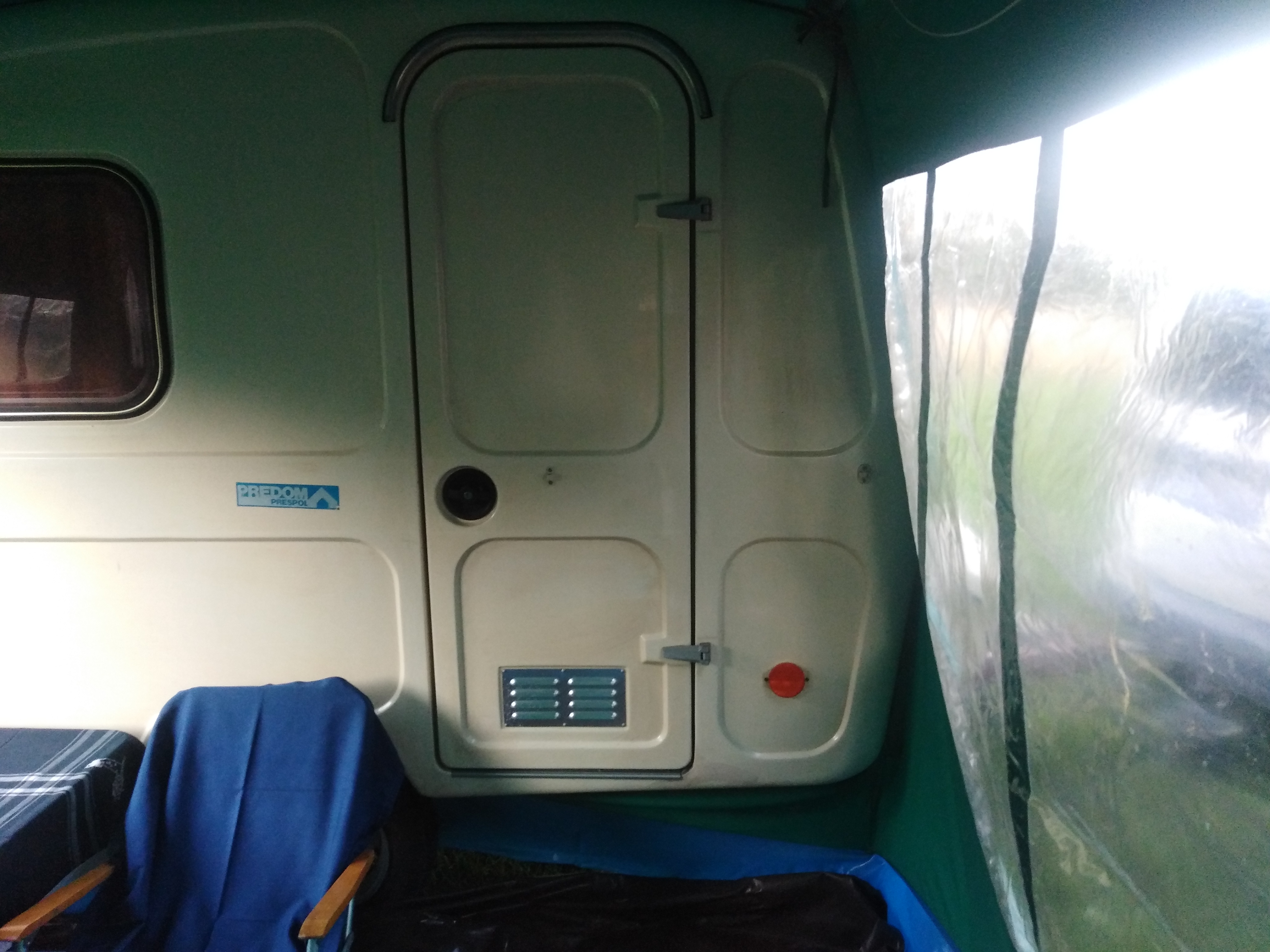

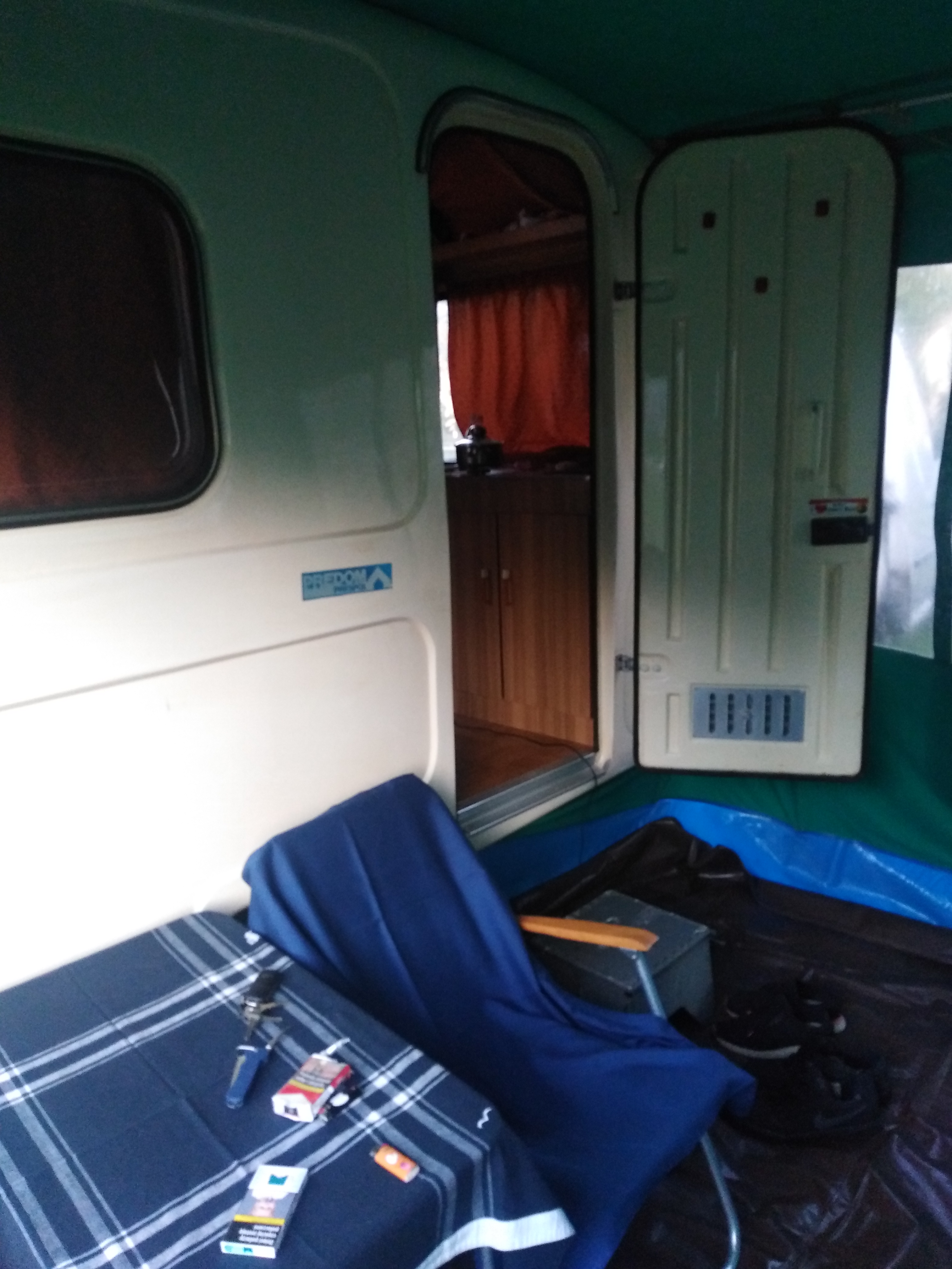

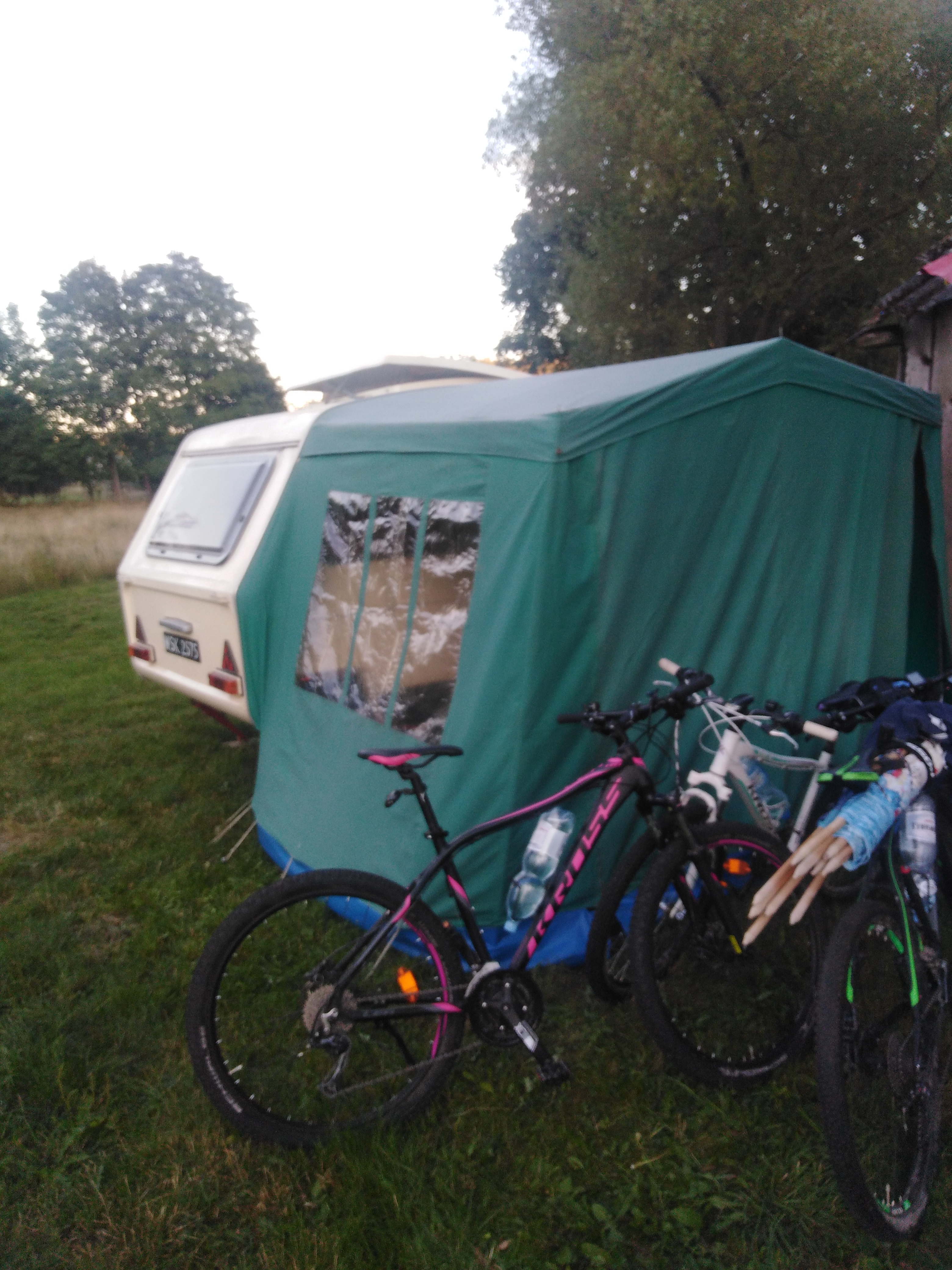

Re: Przyczep szkutnika
Kurczę za długo pisałem i mnie wylogowało z konta i się wszystko skasowało... a chciałem zaraportowac tak wrażenia z wycieczki jak i przemyślenia dotyczące zabudowy tej śmiesznie zrobionej w odwrotnej kolejności niż jest to praktykowane w szkutnictwie więc wrażenia do Pamiętnika opiszę po powrocie do komputera.
Korzystając z okazji dziękuję serdecznie Moderatorowi Tomcat i Administratorom Forum za pomoc w odzyskaniu możliwości pisania na forum, mam nadzieję że będę mógł się odwdzięczyć pomocą przy ewentualnych problemach związanych z obudową lub modernizacją ich przyczep.
Pozdrawiam wakacyjne wszystkich Forumowiczów.
P. S
Przyczep jest mega, brakuje tylko WC, lodówki, ogrzewania - dobrze że dziewczyny wzięły suszarkę
, miejsca w kufrze (czytałem o tym kufrze, kilku proponowało ale chyba się zagrzebało bo na YT nic nie ma zapewne), sensownej elektryki. Z namiotu powstała szopa na rowery i suszarnia. Zlew z kuchenką a za plecami szafa daje mi pogląd że przyczepa wraz z za małymi meblami poskładanymi na śmiesznych ramiakach z milionem listewek to porażka inżynierska. Bardzo dziękuję Koledze który zwrócił uwagę na masy, zamiast sklejki liściastej zastosuje ceibe.
Bardzo się cieszę że najpierw użytkuję a później odrestauruje bo zmieniła się koncepcja tk co do wyposażenia jak i zabudowy a także modyfikacji skorupy.
