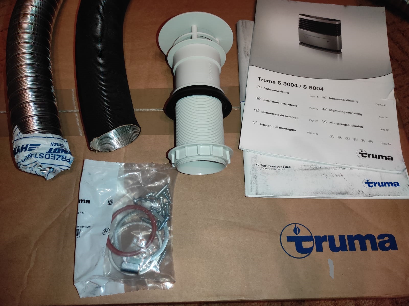

W komplecie z piecem dostałem również:

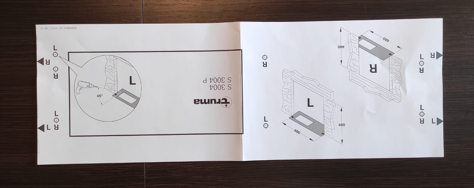

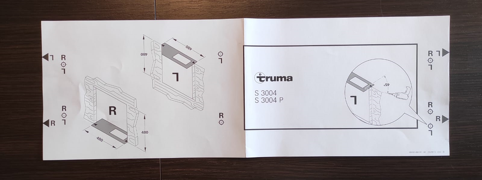

szablon do wymierzenia miejsca montażu pieca i wycięcia otworu w podłodze. Jest też dwuczęściowa osłona otworu pod przyczepą no i obejma z uszczelką do montażu rury kominowej. W paczce jest też obszerna instrukcja montażu i użytkowania ale a jakże, nie po naszemu ;)
Dodatkowo zamówiłem kominek, rurę kominową i otulinową.
Automatyczna zapalarka różni się od poprzedniej miejscem na jedną baterię AA i klapką odsuwaną do góry. W modelu S3002 są dwie baterie umieszczone w wyjmowanym koszyku. Zapalarka daje też kilkukrotnie szybciej iskrę niż poprzednik.

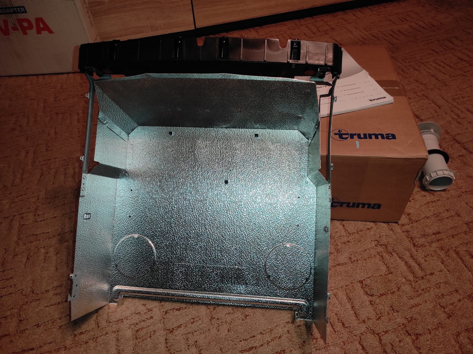

Górna część tylnej obudowy jest bardziej wysunięta nad piec aby (przypuszczam) chronić przed gorącem umieszczony powyżej plastikowy panel. W zależności w którą stronę będzie obrócony piec do usunięcia są zaślepki na pręt, rurę kominową i opcjonalnie Trumavent i Ultraheat.
W panelu na czas transportu umieszczony jest pręt do obsługi zaworu. Pręt jest bez pokrętła bo ono będzie w przedniej obudowie.
W panelu po obu stronach znajduje się nacięta uszczelka przez którą przechodzi pręt.
W paczce znalazł się też pięknie ilustrowany katalog innego producenta przyczep... i w tym momencie zaczęła mnie rozpierać duma że będę mieć cząstkę tego samego co w tych nowiusieńkich przyczepach....PIEC! :mrgreen: :mrgreen: :mrgreen:

No to czekamy na fotki z montażu i na gotowo, z nowiuśką obudową :) Ten szablon to gdybyś np. narysował w Paincie i zwymiarował to by był luksus bo trasowanie otworu bywa kłopotliwe. Ja miałem jakiś szablon ale niezbyt dokładny.

RAFALSKI pisze:Ten szablon to gdybyś np. narysował w Paincie i zwymiarował to by był luksus...
Nie posiadam takich umiejętności niestety ale myślę że powinno wystarczyć. Ująłem chyba wszystkie wymiary ale gdyby jeszcze jakiegoś brakło to dać znać.

Przednia obudowa ma podwójną blachę w dolnej części.
