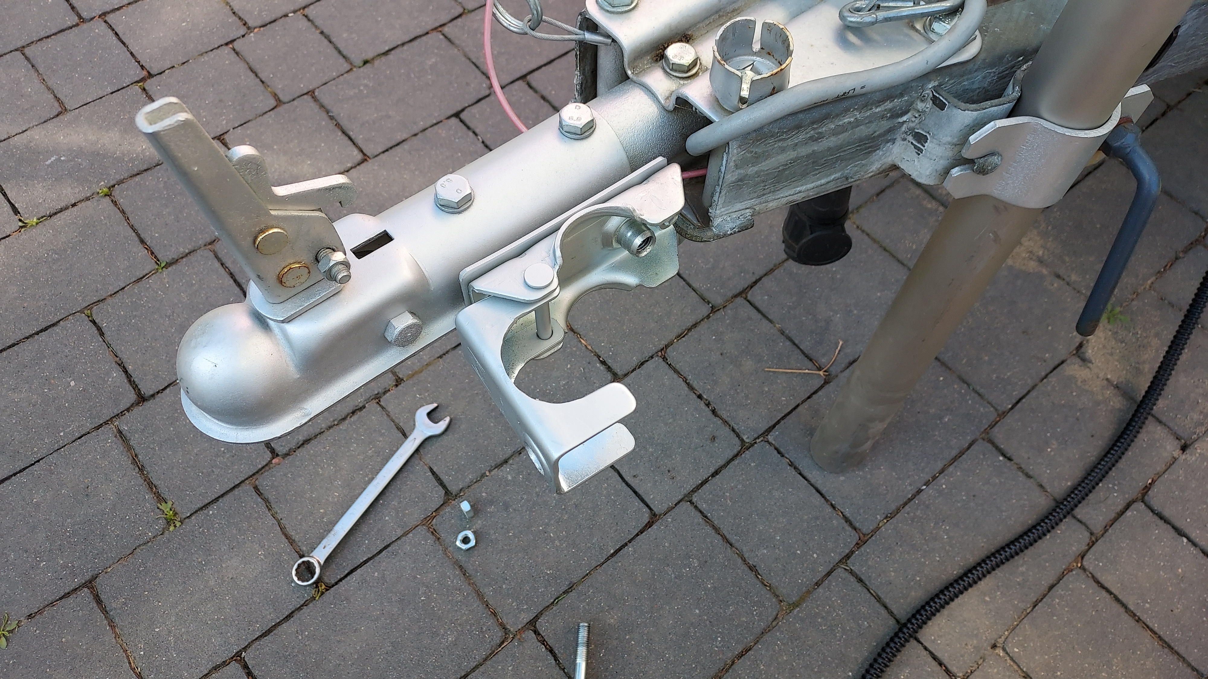

I tak oto wymyśliłem i wykonałem coś takiego:
Panel mocowany na stojaku umieszczony w obejmie zamiast koła podporowego.
Konstrukcję pod panelem wykonałem z profilu zamkniętego 20x20 (mm), jako element mocujący
użyłem obejmy koła podporowego.
Przewód zasilający zabezpieczyłem wkładając go w gruby peszel typu GUS 10.
Na końcu przewodu zainstalowałem wtyczkę, taką jak w zasilaczach komputerowych, natomiast w kufrze jest puszka
z pasującym gniazdem wymontowanym właśnie z zasilacza komputerowego, niestety nie mam na dzień dzisiejszy zdjęcia,
które postaram się zamieścić w następnym poście.
Zaletą takiego połączenia jest to, że nie da się pomylić polaryzacji przy podłączaniu panelu do sterownika solarnego
z racji kształtu wtyczki i gniazda, po prostu pasuje tylko w jeden sposób.
Przewód wchodzi do kuferka od spodu i jest podłączony wewnątrz do puszki ze sterownikiem.
Jak każde wykonanie projektu, także i ten posiada według mnie plusy dodatnie i plusy ujemne :lol:
Plusy dodatnie dla mnie to:
Brak stałego mocowania na dachu przyczepy i dziurawienia skorupy.
Możliwość wyboru, czy potrzebujemy zasilania solarnego akurat tam gdzie biwakujemy.
Nie zmieniamy oryginalnego wyglądu przyczepy poprzez stałe dołożenie panelu na dachu.
Możemy obracać panel dookoła osi, ustawiając go zawsze w stronę słońca (taki ręczny tracker :lol:)
Możemy ten sam panel wykorzystać w innej przyczepie, jeśli mamy do wyboru, którą jedziemy. 8-)
Plusy ujemne dla mnie to:
Konieczność rozkładania i składania elementów zestawu (rura + stelaż z panelem)
Podłączanie - odłączanie przewodu.
Demontaż koła podporowego i wykorzystanie tego uchwytu do mocowania panelu.
Akurat ten ostatni punkt mam zamiar zmienić poprzez dołożenie jeszcze jednego uchwytu bliżej zaczepu
ponieważ w tej konfiguracji akurat przy N126E brak jest możliwości otworzenia kufra.
Temat jest rozwojowy, niebawem zamieszczę opis udoskonaleń jakie zamierzam wprowadzić.

Panowie, dziękuję za rozwinięcie tematu i dyskusję w temacie montowania panelu na dachu, jak i poza nim.
Zatem czas na mały update.
Jak pisałem wcześniej, sposób montażu rury w miejscu koła podporowego w tym modelu koliduje
z pokrywą kufra z enki przy otwieraniu.
W związku z tym wykonałem drugi uchwyt bliżej zaczepu przyczepy.
Oryginalną obejmę zamontowałem na kątowniku, który przykręciłem do śrub zaczepu.
Maszt panelu przeniosłem do nowej obejmy a na stare miejsce wróciło koło podporowe.
W ten sposób można teraz bez przeszkód otworzyć pokrywę kuferka.
Odpowiadam na pytania:
Samoogon pisze:Co z tą rułą?
Gdzie panel?
Jakie podłączenie do instalacji?
Nie ma tak prosto :).
- Ruła to stalowa rura cienkościenna o średnicy 50mm, a więc trochę więcej niż rura koła podporowego, które ma średnicę 48mm
Rura ta stosowana jest powszechnie we wszelakich stolarskich zabudowach kuchennych, ta akurat miała być masztem
do obrotowych koszyków.
W związku z tym, że średnica tej rury jest większa o 2mm od oryginalnej stosowanej do obejmy, musiałem w tejże obejmie
zeszlifować troszkę materiału tak aby swobodnie zamknąć obejmę i skręcić ją śrubą.
- Panel to model polikrystaliczny o mocy 110W wraz z najprostszym regulatorem PWM 10A
- Podłączenie do instalacji elektrycznej przyczepy także najprostsze z możliwych.
A więc na tylnej ściance kufra przymocowałem puszkę w której umieściłem regulator.
Podłączenie panelu zrealizowane poprzez gniazdo-wtyczkę zaadoptowane z zasilacza komputera stacjonarnego.
Pomiędzy gniazdem a regulatorem zainstalowałem bezpiecznik 10A w odpowiedniej obudowie.
Przewody zasilające poprzez dławiki są poprowadzone bezpośrednio do klem akumulatora.
