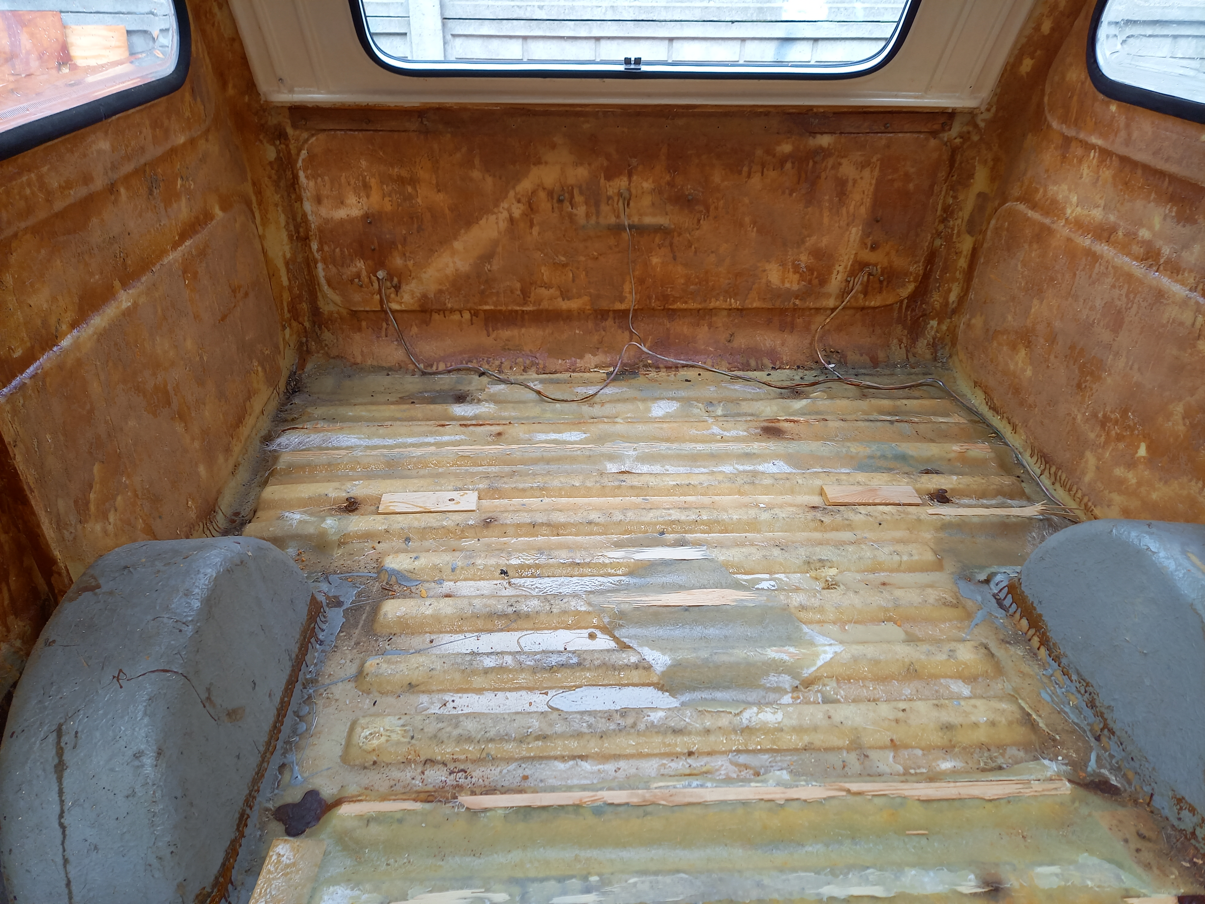

zuraw pisze:
tomcat pisze:Tak, chodzi właśnie o nie. Puste wnętrze to idealny moment na ich demontaż, uszczelnienie i ponowny montaż. Jak wyobrażasz sobie tą operację po założeniu nowej tapicerki :?:
Do uszczelniania stosuje się specjalne uszczelniacze elastyczne, np. SIKA.
Czy ich demontaż, a w szczególności powtórny montaż jest jakoś uciążliwy? W którymś wątku czytałem o nowych końcówkach tych listew. Czy demontaż i montaż jest bezinwazyjny, czy coś bezpowrotnie ucierpi generując konieczność zakupu nowych elementów?
Listwa jest przykręcona do budy śrubami, które najprawdopodobniej :? są skorodowane. Jest tak w większości przypadków więc trudno będzie zrobić to bezinwazyjne ( od wewnątrz są dodatkowo zalaminowane ). Największy kłopot to ich demontaż, a konkretnie rozprawienie się ze śrubami. Jeśli podejdziesz do tego z głową to nie będziesz miał większych problemów i nie narobisz szkód. Jeśli nie uszkodzisz listew (a trzeba by się do tego zmusić) to jedyne nowe elementy, których będziesz potrzebował stanowią śruby plus uszczelniacz.

Czy po zdemontowaniu listew jest ryzyko przecieku do środka? Niestety przyczepa stoi na zewnątrz i nic nie wskazuje, żeby szybko trafiła pod dach, a chcę się tym zająć.
Czy śruby są zalaminowane od środka, czy one są wkręcone w listwy zalaminowane od środka? (nie mam przyczepy przy sobie, żeby to sprawdzić)
sawmen
Posty: 37
Rejestracja: piątek, 28 sie 2020, 22:31
Lokalizacja: Rzepin
Re: Remont wnętrza n126b Żurawia
Postautor: sawmen » środa, 18 lis 2020, 21:47
Śruby są przykręcone od wewnątrz na nakrętkę, na to jest kleks z żywicy żeby nie ciekło. Po ściągnięciu listew (rozwiercenie śrub) raczej będzie to nieszczelne. Nie ma od środka żadnej kantówki.

Czy przewody elektryczne rozprowadzać rynienką z boku podłogi w wodoodpornym peszlu, czy peszel sobie darować? Znajomy zasugerował zrobienie małego otworu w najniższym punkcie rynienki, żeby odprowadzić wodę, która mogłaby sie dostać do wnętrza przez jakąś nieszczelność, ale nie jestem do tego pomysłu przekonany.
andslu58
Posty: 234
Postautor: andslu58 » sobota, 21 lis 2020, 09:01
Nie musisz się obawiać takich otworów. Miałem podobny dylemat przy remoncie jaki robiłem 3 lata temu. Mam kilka otworów fi 6mm przy nadkolach, wejściu do przyczepy i z tyłu. W ostatnich dniach w związku z przeróbką jaką sobie wymyśliłem zdjąłem podłogę bo chciałem sprawdzić czy np. nie ma jakichś ukrytych nieszczelności lub zwierzątek typu mrówki czy inne insekty.
Czysto i sucho !!! Jednak gdybym miał robić otwory to bym je wykonał bo buda jednak ciągle "pracuje ". Zrobisz jak zechcesz...
