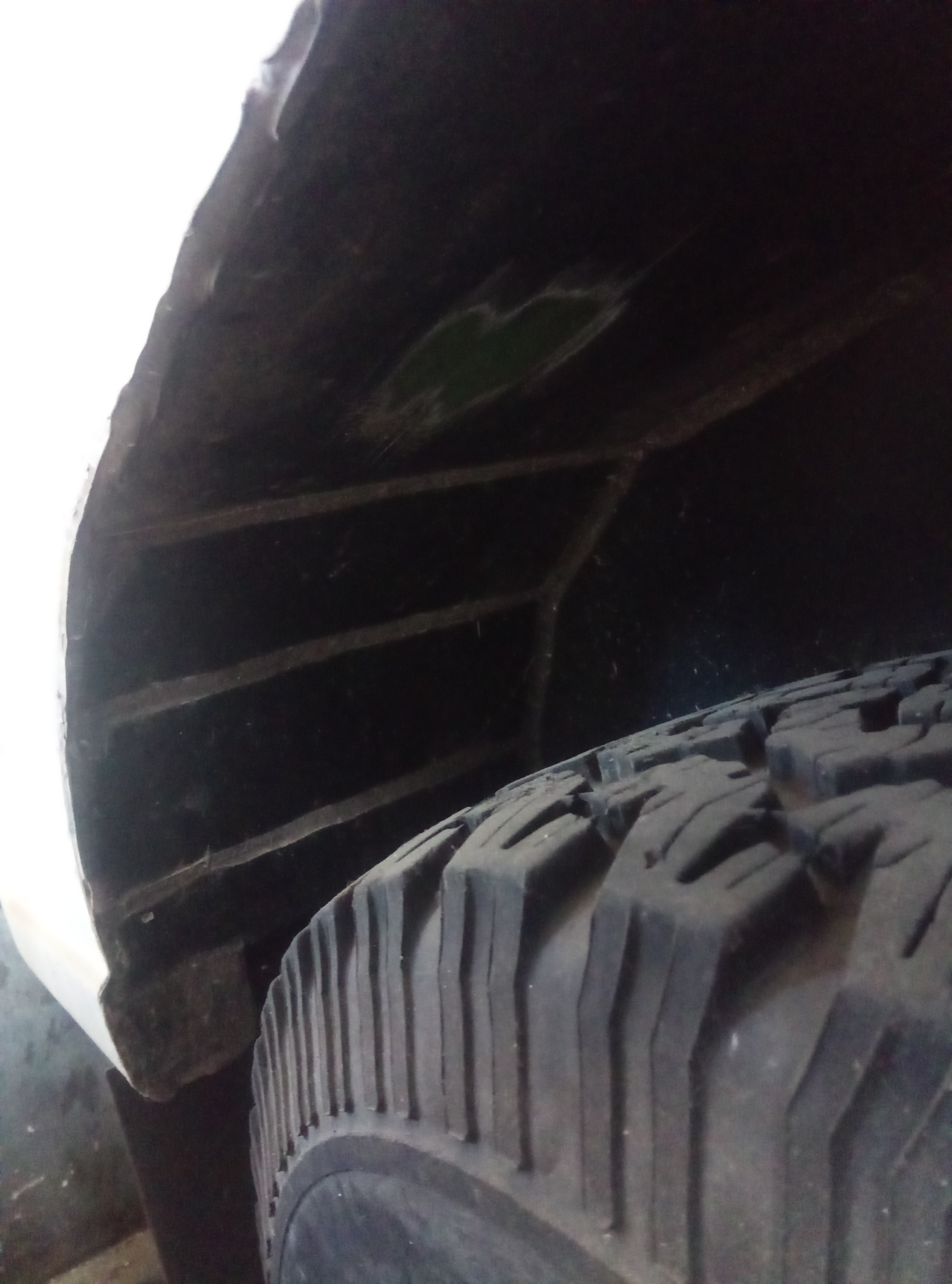

Możesz dać foty jak to macie zrobione? Cięliście nadkola?

Nadkola były cięte, i to sporo. Wykończenia docelowo będą z nakładek na błotniki od parcha y60.

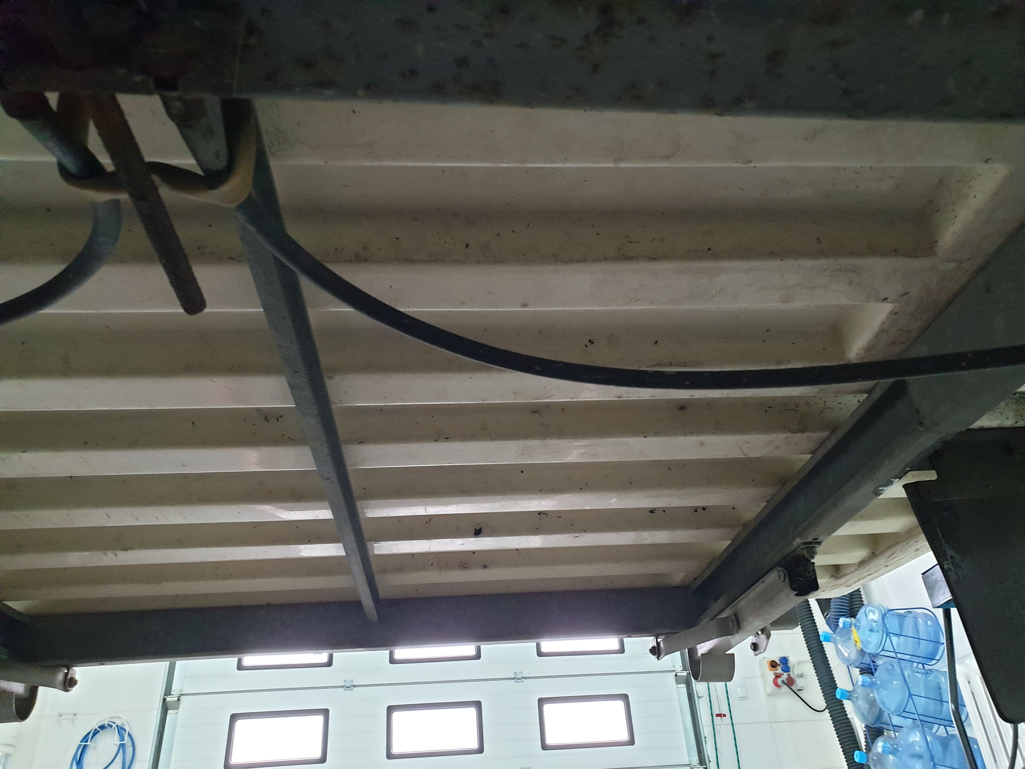

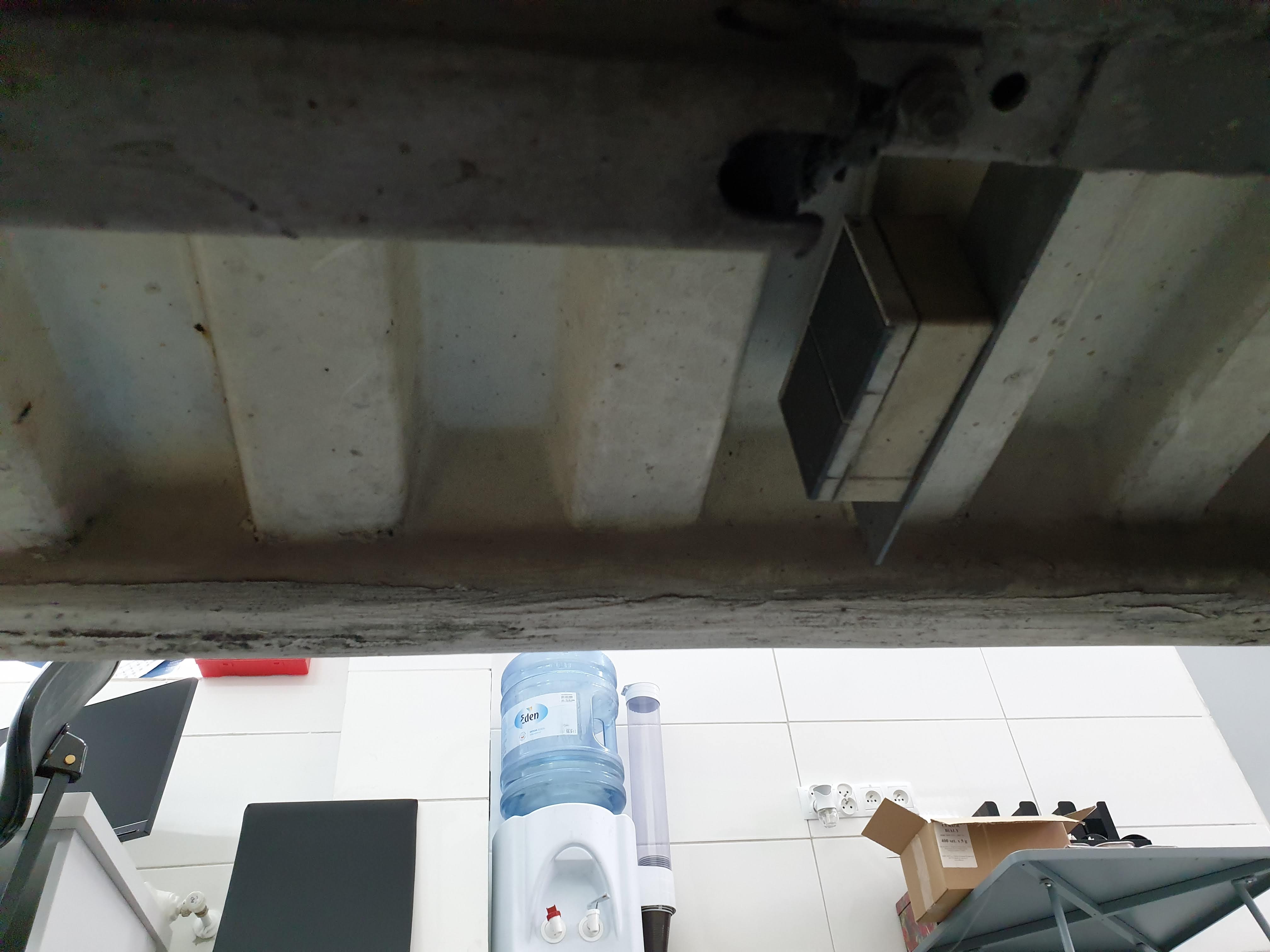

Podjechałem dzisiaj aby uzupełnić DR, bo ten co mam jest z 90r i nie ma tam żadnych danych. Przy okazji wlazłem pod spód i nie wygląda to źle a wręcz powiem, że bdb Przy okazji okazało się, że gość wymyślił ciekawy patent z gniazdkami pod przyczepą, ale nie wiem czy to będę robił, bo jednak ma jeździć nie tylko po czarnym .
