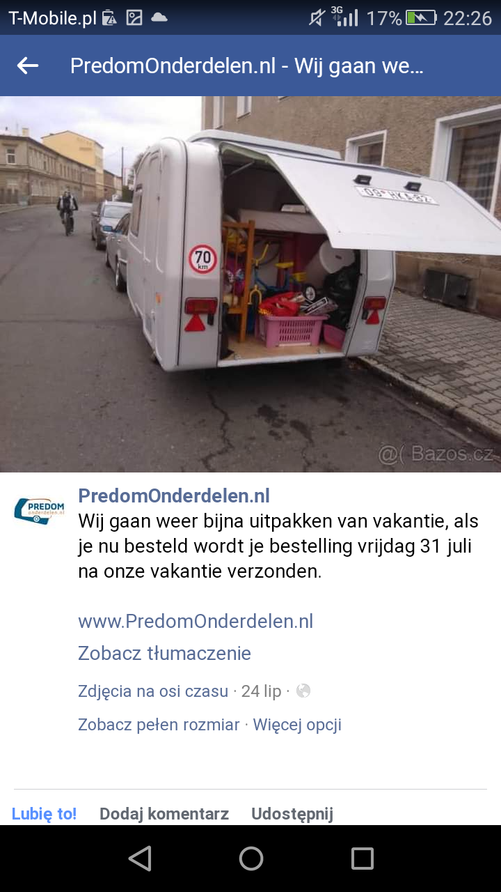

Re: Zapiekanka w wersji militarnej by Sawmen
Patrz i przed chwilą na odwróconej znalazłem.
