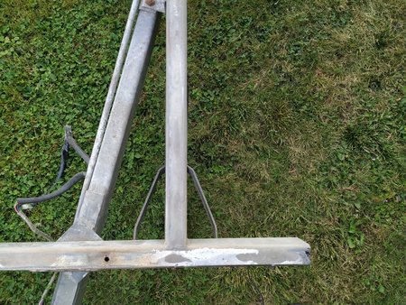

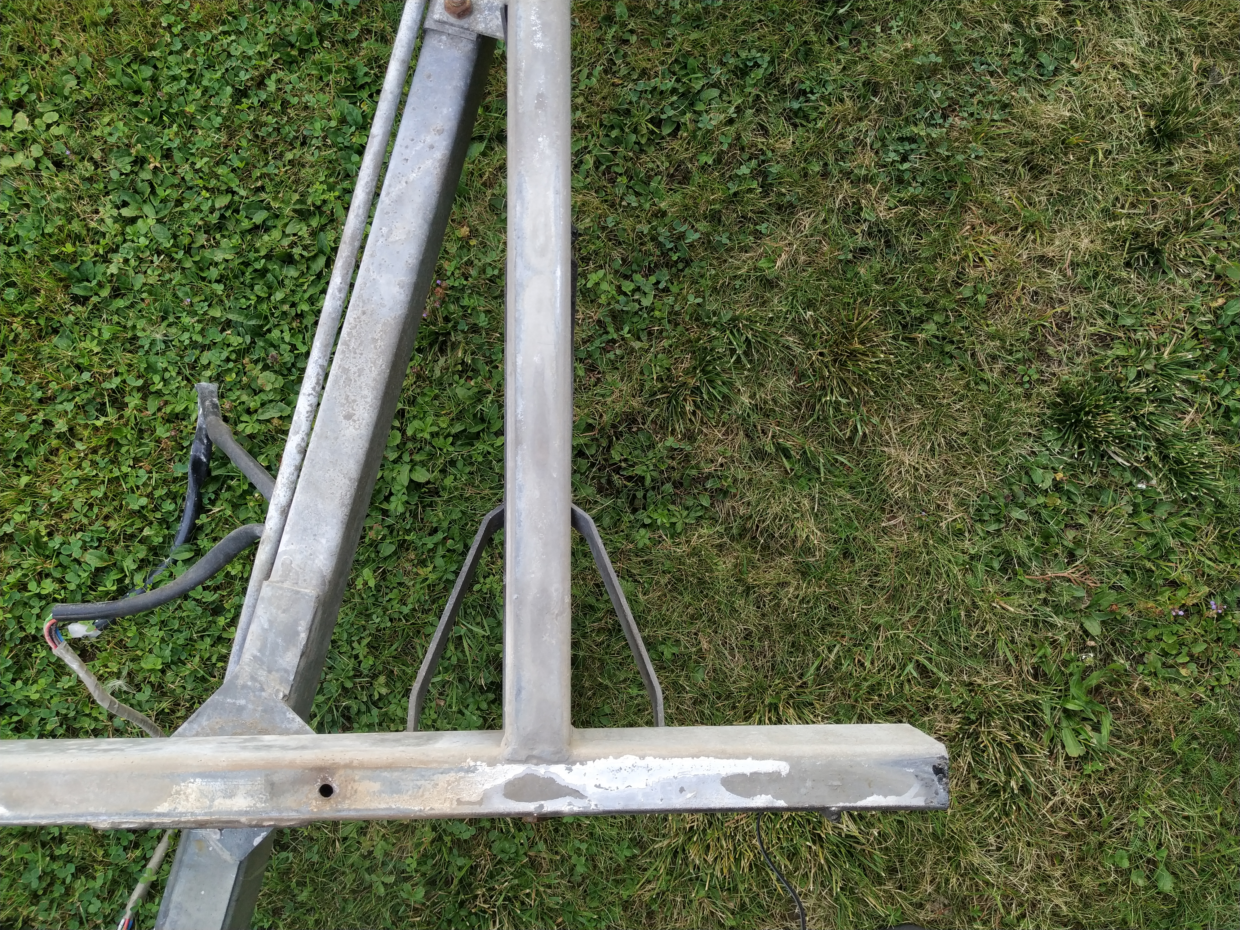

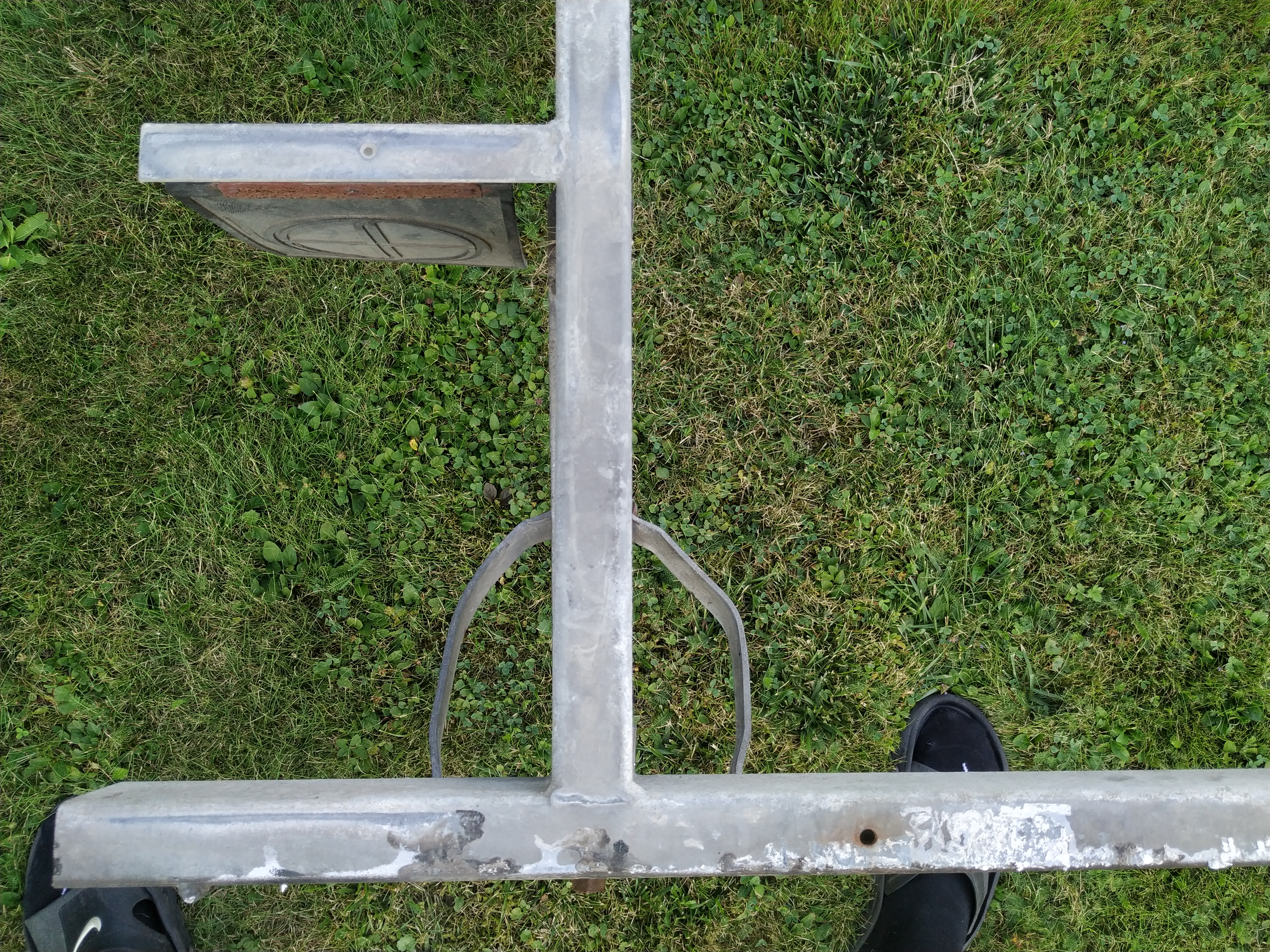

Podpory trochę pokrzywione i pamiętam, że już była próba prostowania, ale efekt słaby. Pewnie trzeba nowe zakupić i zrobić adaptery.

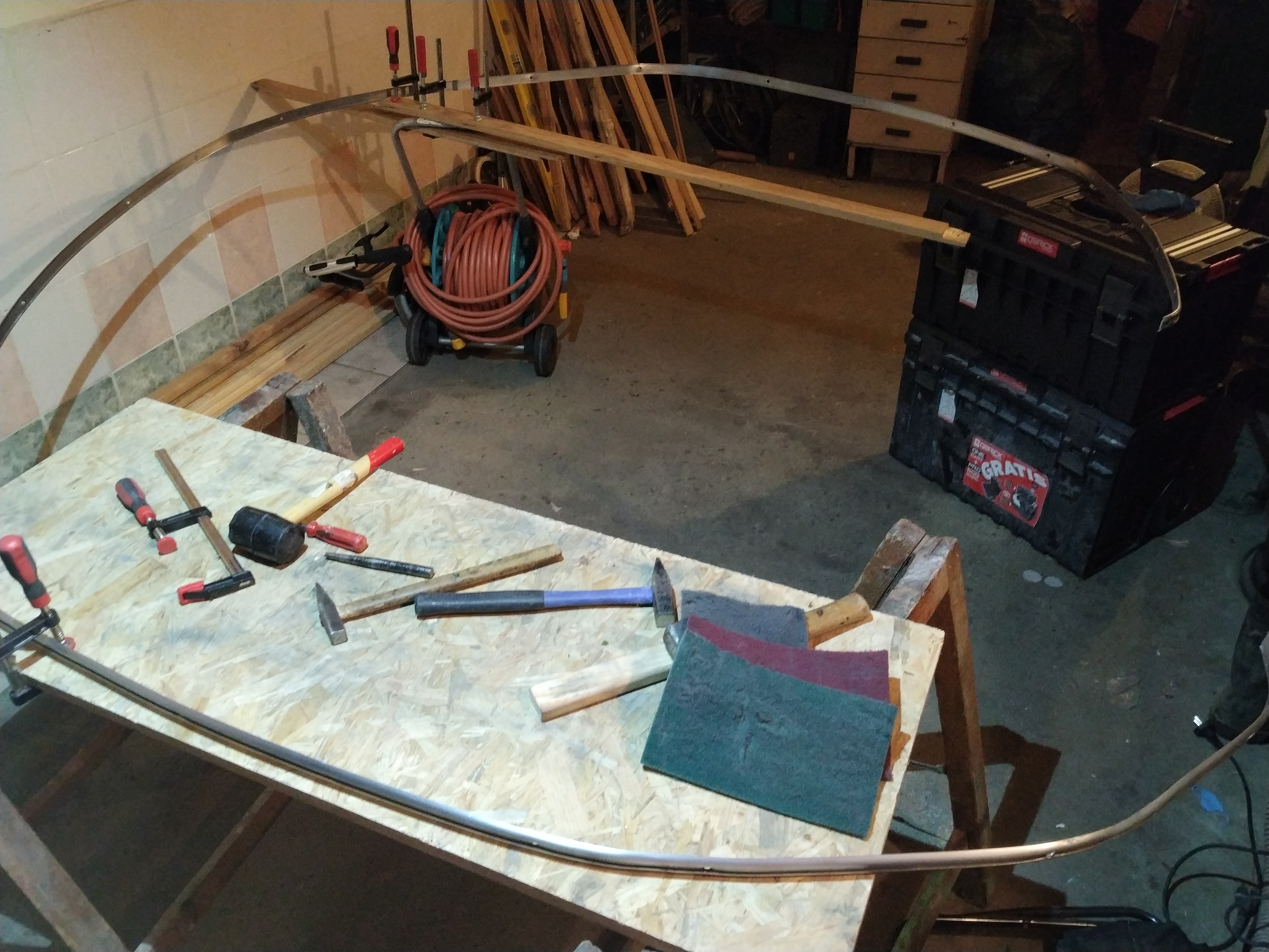

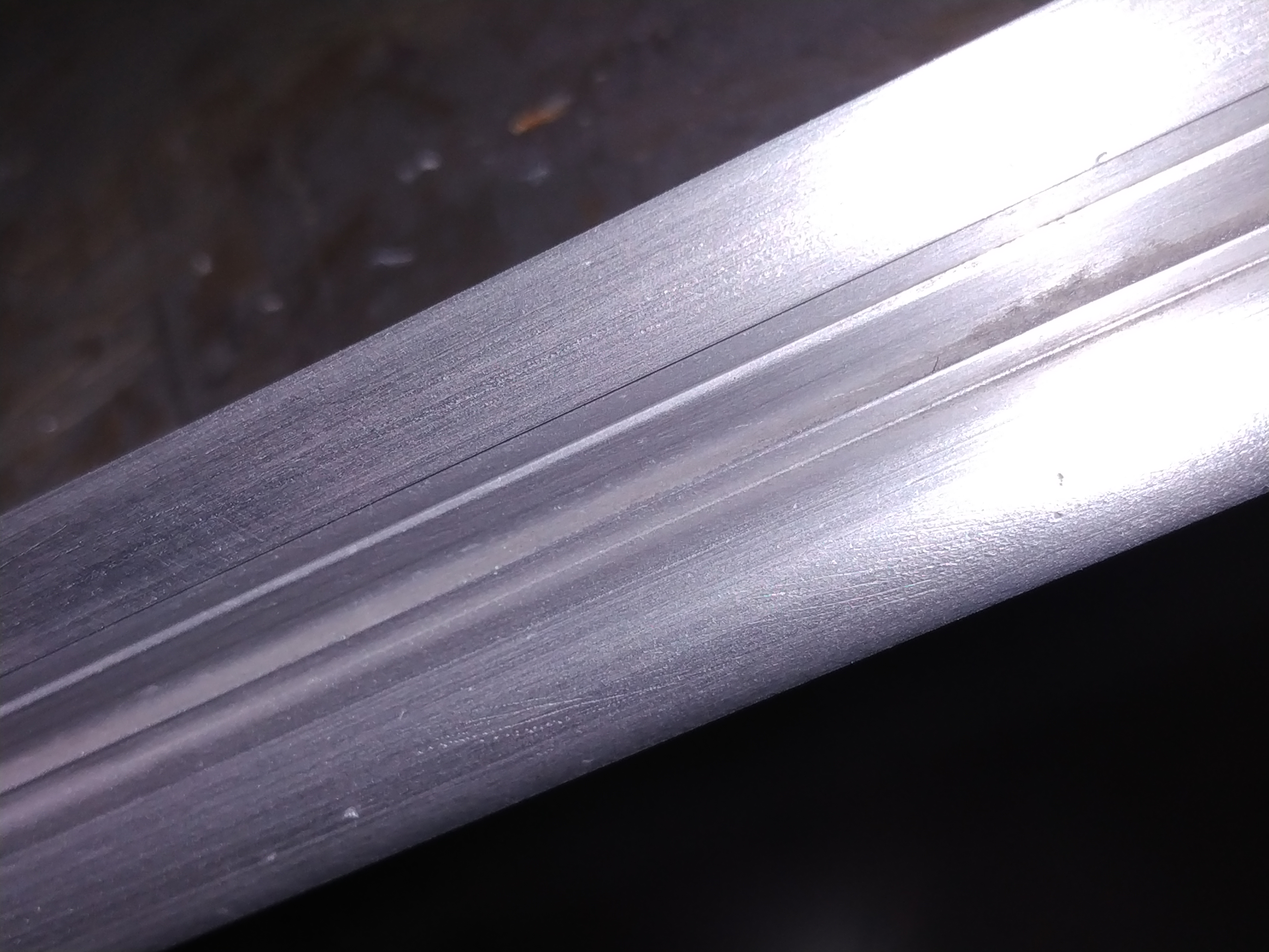

Listwy alu kedra i druga wyczyszczone zgrubnie z farby, resztek silikonu i powrócił "blask". Do zgrubnego czyszczenia, czyli jak u mnie po części pomalowanych listew, polecam kuchenny czyścik stalowy a potem włóknina ścierna - całość robi robotę, aż miło popatrzeć wreszcie na jakiś konkretny efekt prac:) W wolnej chwili jeszcze trzeba je dopieścić.

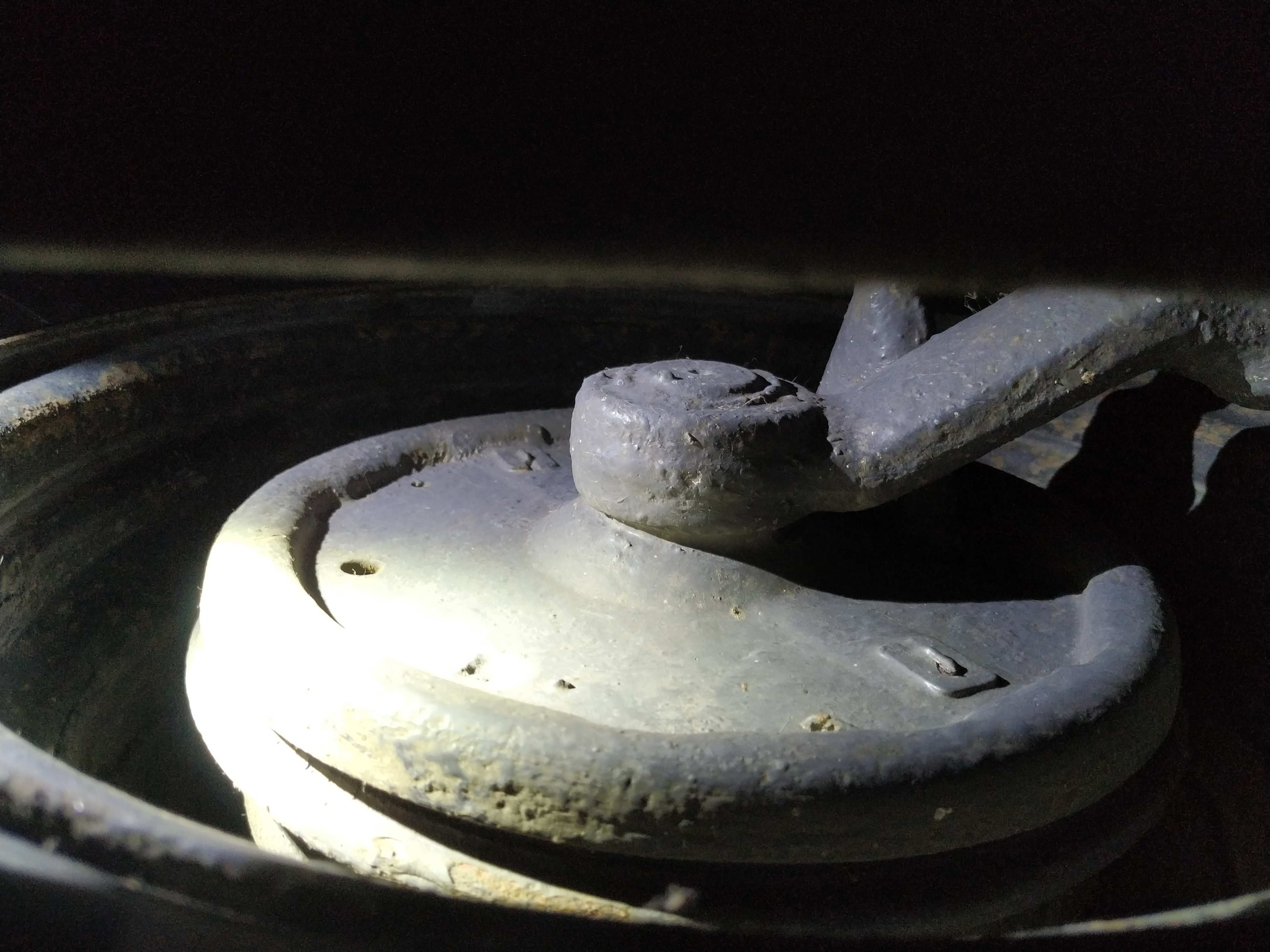

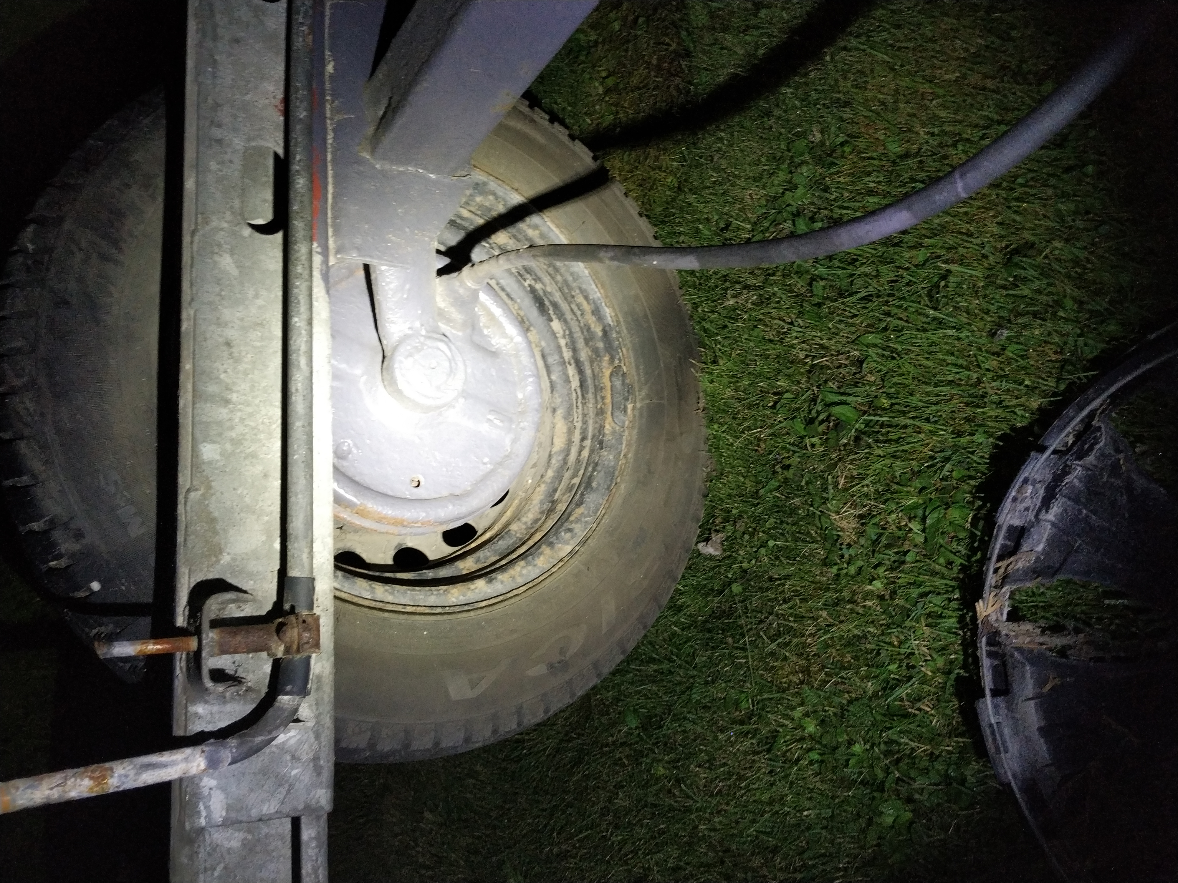

Rama wygląda na zdrową, natomiast ośka estetycznie mocno od ramy odstaje. Pomalowana chyba bez przygotowania i już widać rdzę. Myślałem o regeneracji i odświeżeniu ośki ale koledzy z T4 forum posiadający N polecali wymianę na nową Al-ko i dołożenie amortyzatorów - bo niewiele więcej wyjdzie a efekt zdecydowanie lepszy i odczuwalny. To niewiele więcej po weryfikacji to jednak spora różnica bo ośka oryginał koło 1,5k do tego amortyzatory kolejne 3 stówki. Warto czy jednak regenerować?

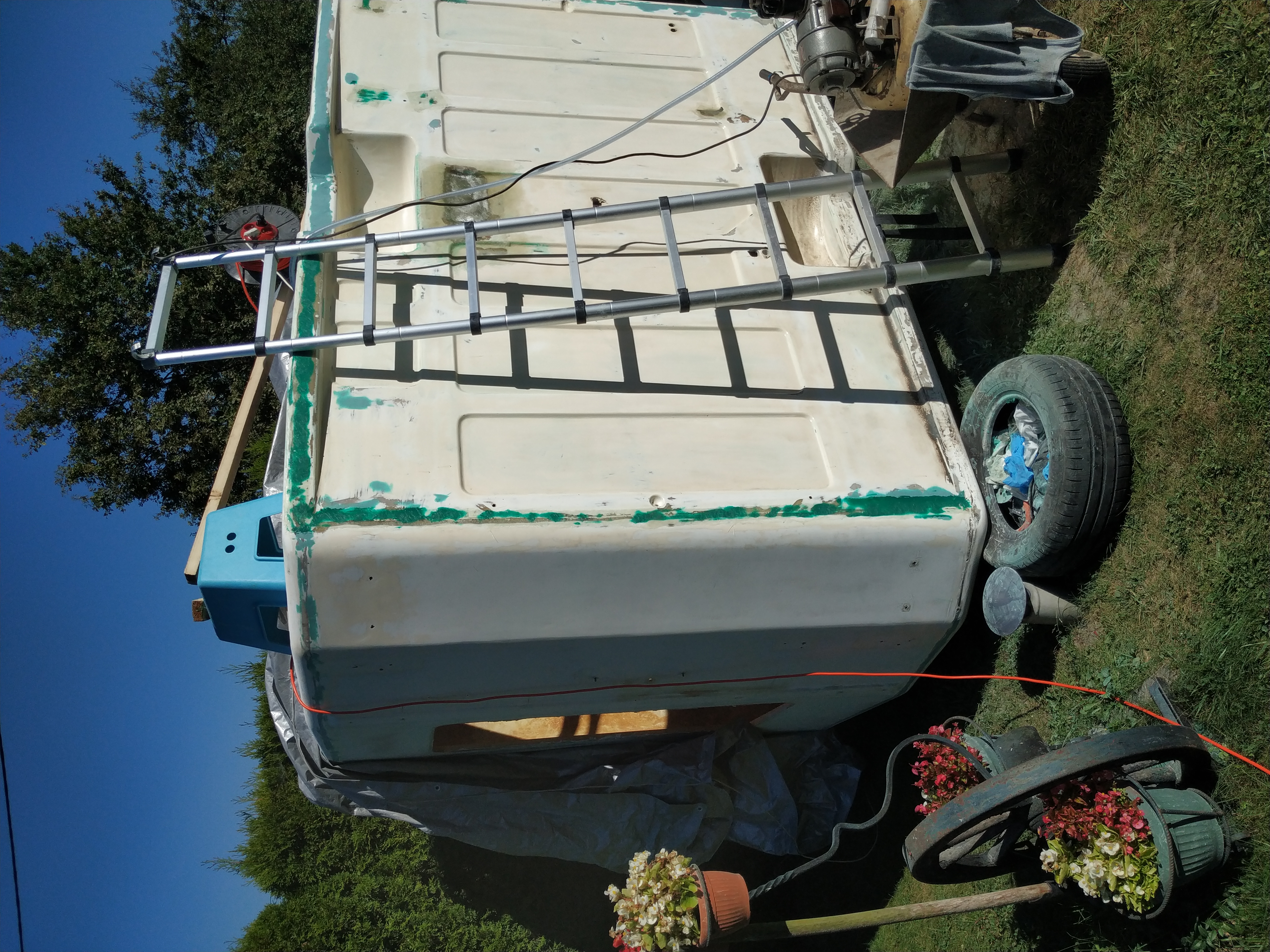

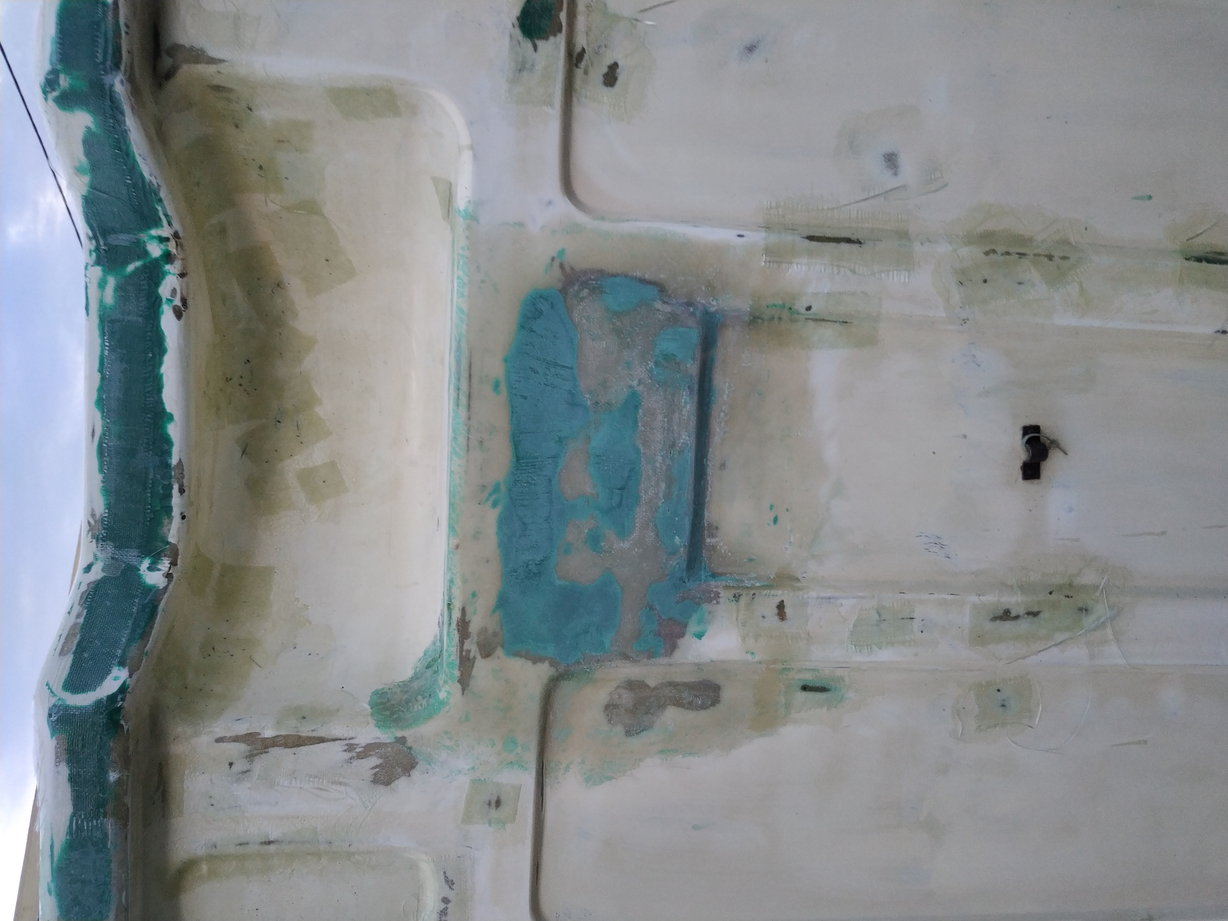

Laminat wymaga jeszcze duuuużo pracy, ale w międzyczasie ciesze się kolejnym nabytkiem laminatowym na dach samochodu :)

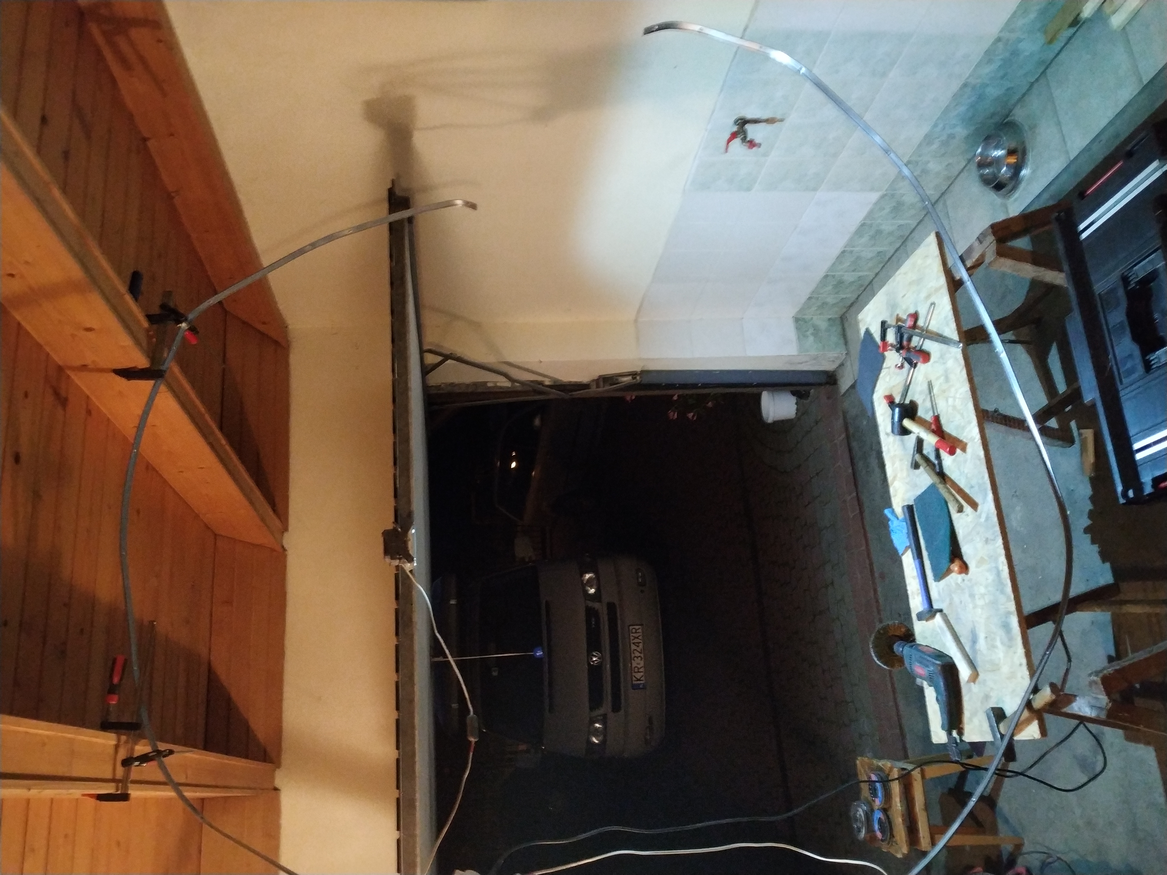

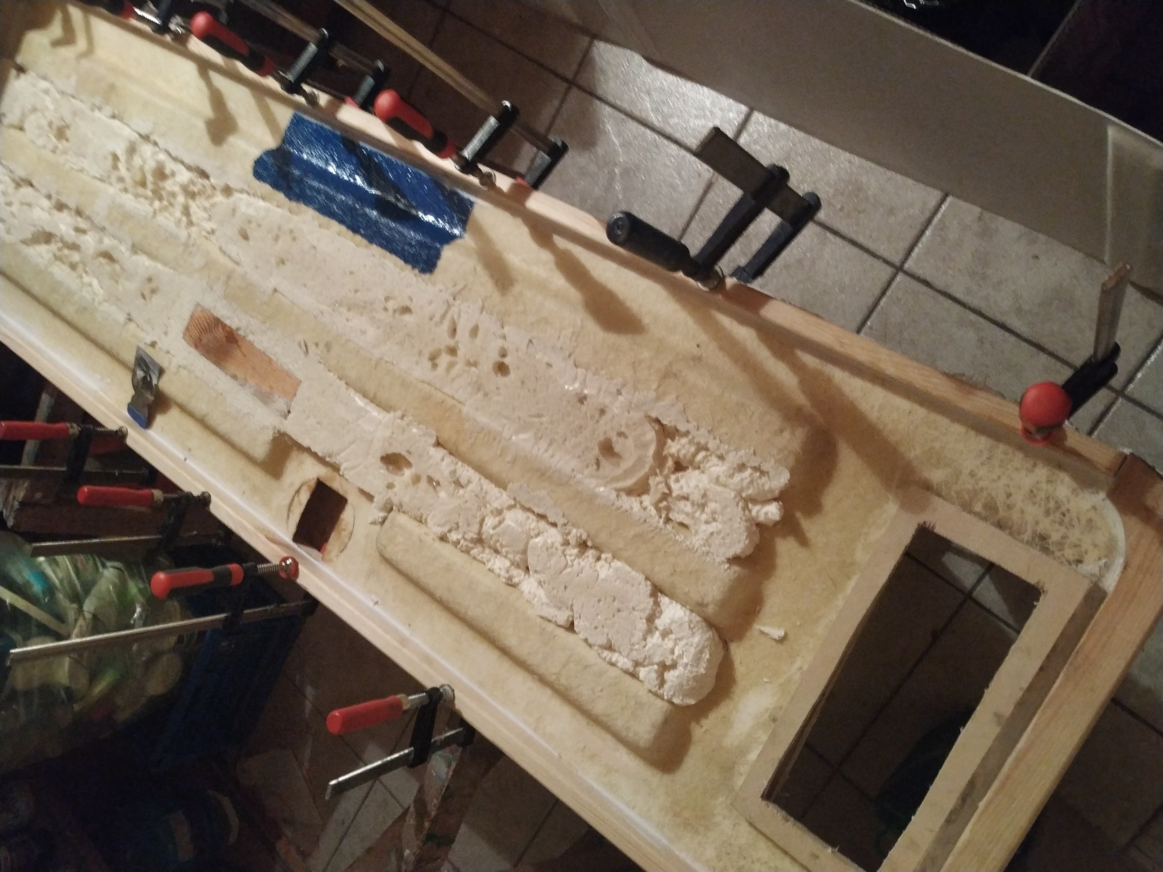

Jak izolować drzwi? Składam drzwi od zera bo ramka byłą zgnita i zastanawiam się czy stropian, czy wypełnić pianką, czy ekrany jak na ściany planuję?

Z nową osią nie jest tak źle. W 1500 zmieściłem się z zielonymi amorkami i uchwytami. Oś do 1000 kg mocowanie standard, rozstaw bębnów 1560. Śruby 4x100. Byłem przekonany, że piasta będzie miała średnicę 57 mm co potwierdził dostawca ale przyszła 55/56 mm i teraz mam mały zonk ze znalezieniem felg.

No wypadałoby jeszcze raczej nowe linki hamulcowe. Niewielki koszt przy całym interesie. Chyba to nie reklama jak powiem, że zamówiłem w firmie Unitrailer. Fabryka i pobliskie firmy faktycznie wołały 1.5k. Jeszcze jedno ale jest takie, że czekałem 5 tygodni na oś. Robią wg. specyfikacji na zamówienie.

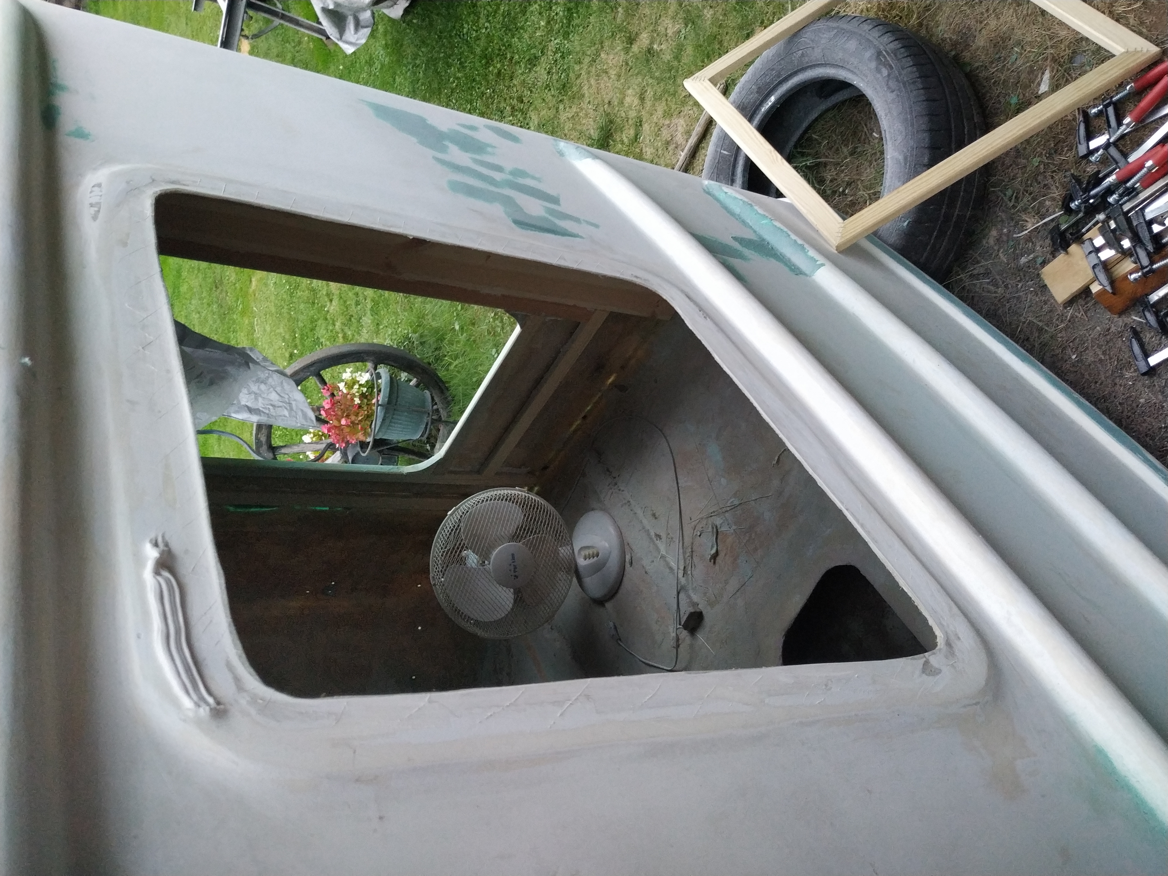

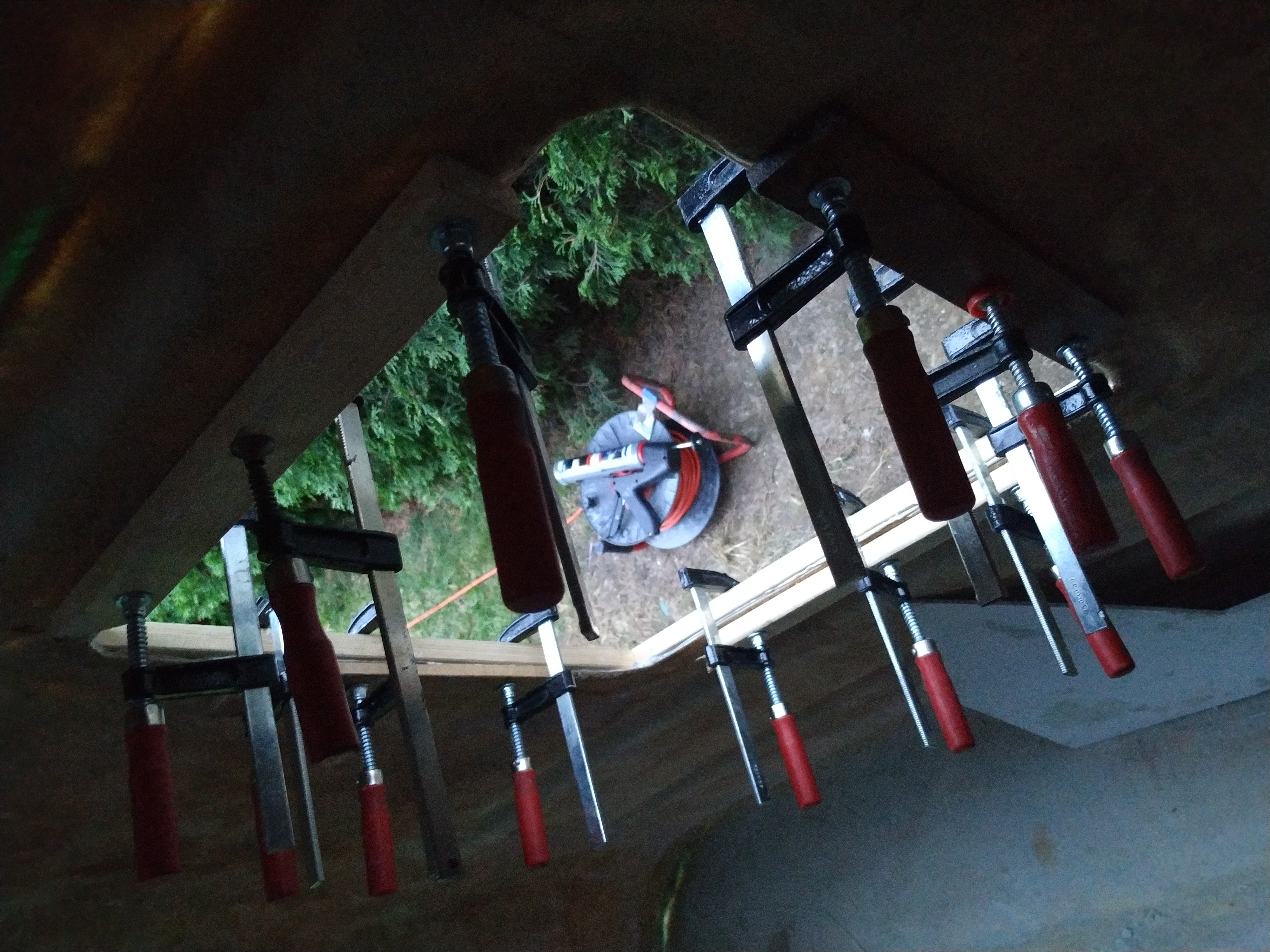

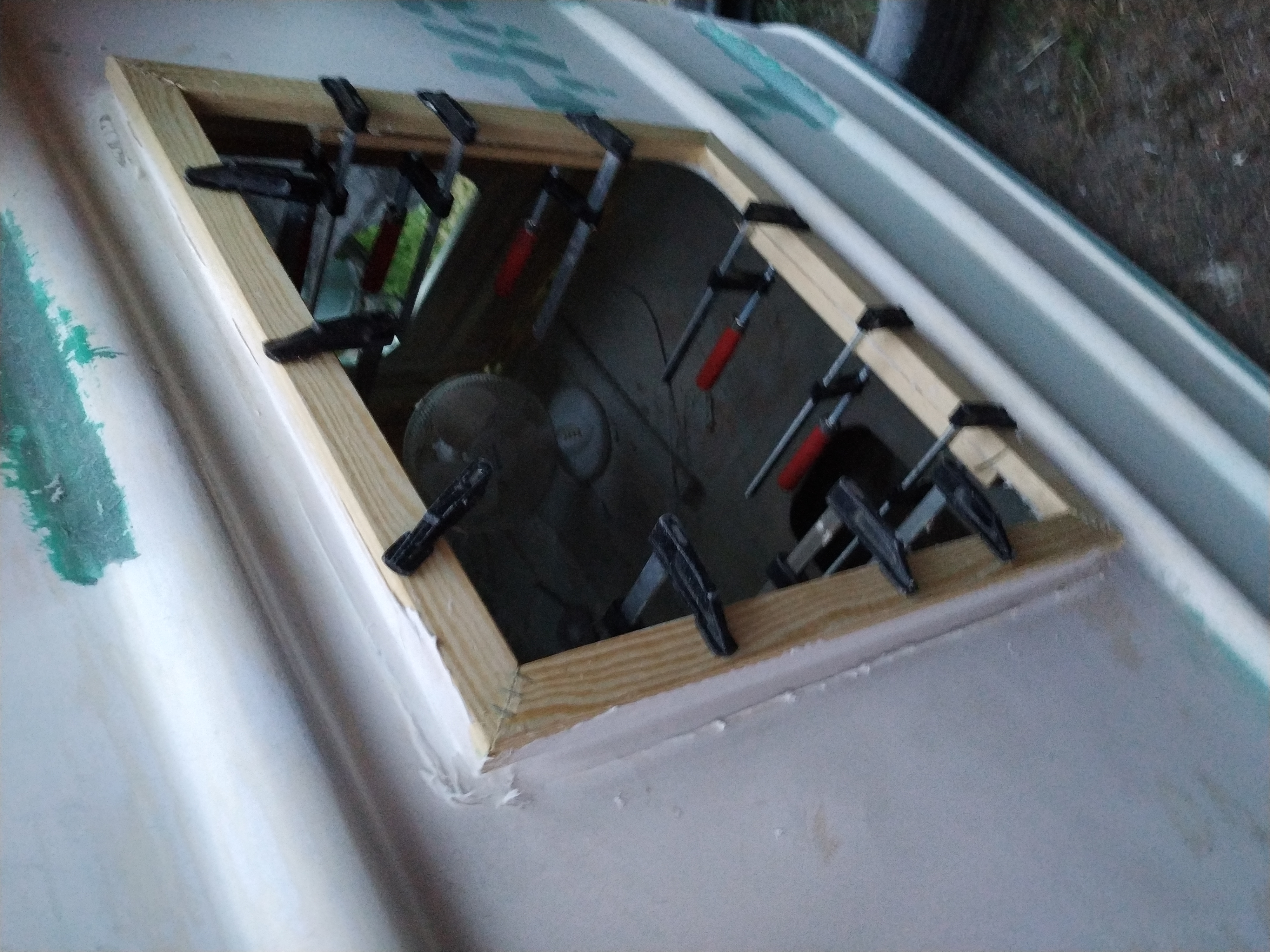

Postautor: SO...N126 » piątek, 4 wrz 2020, 23:33
Spód wreszcie pomalowany. W zeszłą sobotę podkład, a dziś farba. Wycięty rant pod nowe okno dachowe i wklejona część zewnętrza ramki. Docięte i wklejone listwy do drzwi.

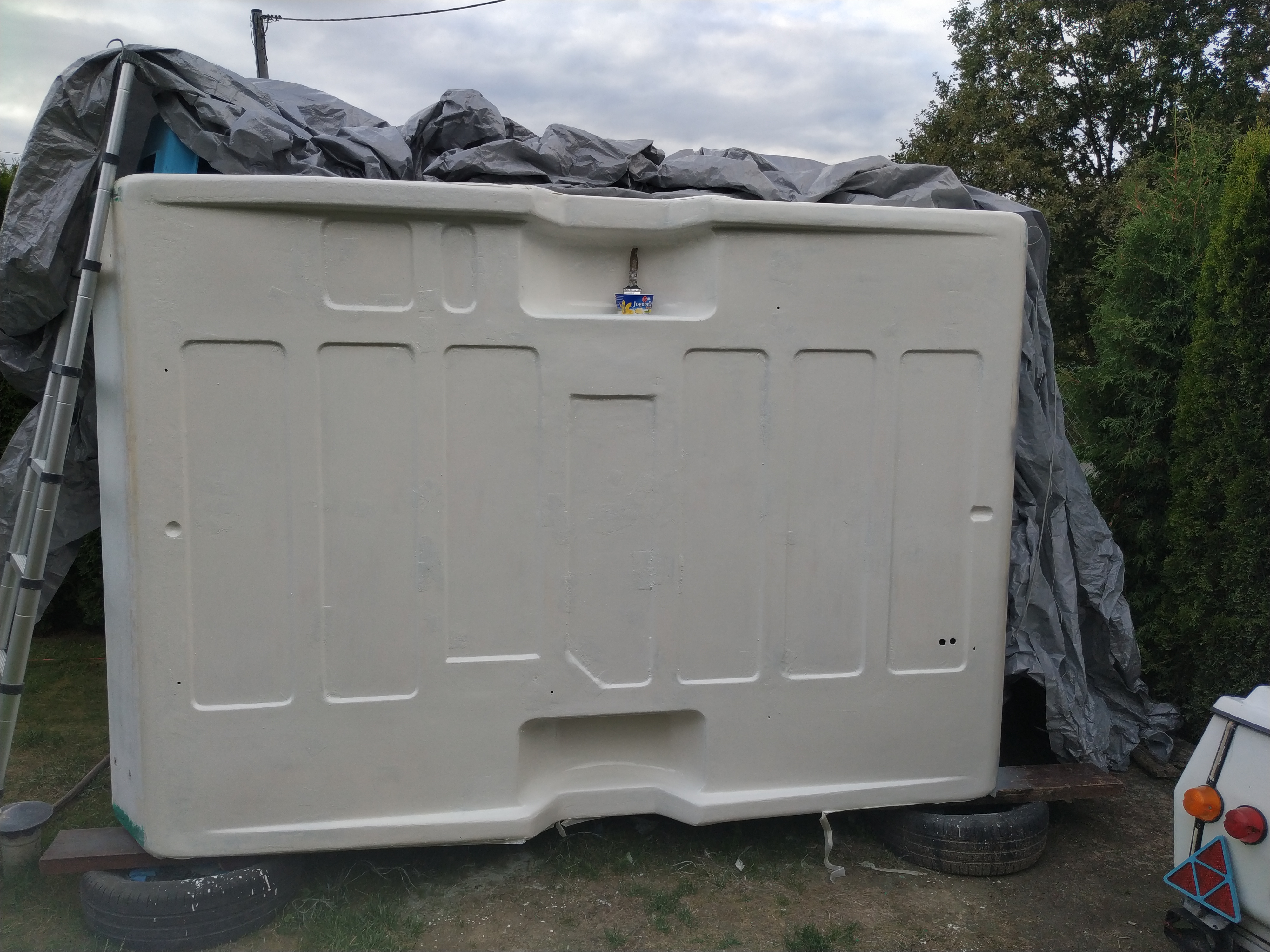

Koledzy a wieloryba ktoś kładł na boku bo o ile podniesienie ogarniam to z naprawą spodu mam dylemat jak robić najbardziej wygodnie byłoby jak u Kolegi na boku ale [emoji229] jest cięższy
SO...N126
Posty: 136
Lokalizacja: Kraków
Re: Odświeżenie N126N by SoCool
Postautor: SO...N126 » sobota, 5 wrz 2020, 09:07
Oponki i na boczek. W wątku Murano 5-6 strona o ile dobrze pamiętam. U mnie oponki i potem jeszcze podkłady drewniane coby siła rozkładała się na większą powierzchnię i żeby był dostęp do samego "rantu".
Generalne "odświeżenie" N126N
Posty: 5897
Postautor: kooba » sobota, 5 wrz 2020, 09:14
Benior kładł na boku. Czyli da się ;)
