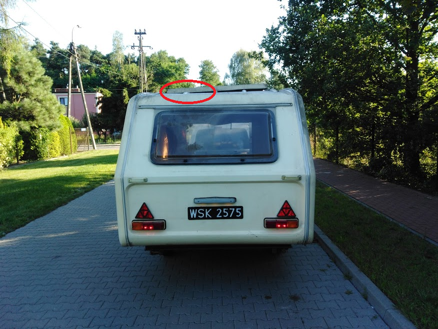

Może to złudzenie ale czy przypadkiem w zaznaczonym miejscu nie jest zapadnięty dach :?

Tak, trochę klęknął. Widziałem to przed płaceniem ale nie negocjowalem ceny z tego powodu, która moim zdaniem i tak była przystępna.
Generalnie to prace laminaciarskie nie są dla mnie absolutnie żadnym problemem. Naprawa dachu będzie polegała na wypiankowaniu go od wnętrza co doda 10 kg na takim metrażu, zmniejszy wysokość stania o 12 mm więc różnica pomijalna. Jeszcze się nad tym nie pochylalem ale to zapewne błąd konstrukcyjny co w połączeniu ze starzeniem kompozytu może dać efekt jak na foto. Jeśli dojdę do wniosku, że naprawa nie ma sensu to potnę ją na moduły i przeformuję. Pocięcie na moduły i tak biorę pod uwagę ze względu na konieczność wstawienia zamiast szafy kompozytowego modułu WC z prysznicem. Kolejnymi pracami koniecznymi przy skorupie będzie przeszklenie dachu (tej klapy wypychanej) plexą i zbudowanie nowej, praktyczniejszej bo większej i dostępnej także od wewnątrz bakisty z przodu.

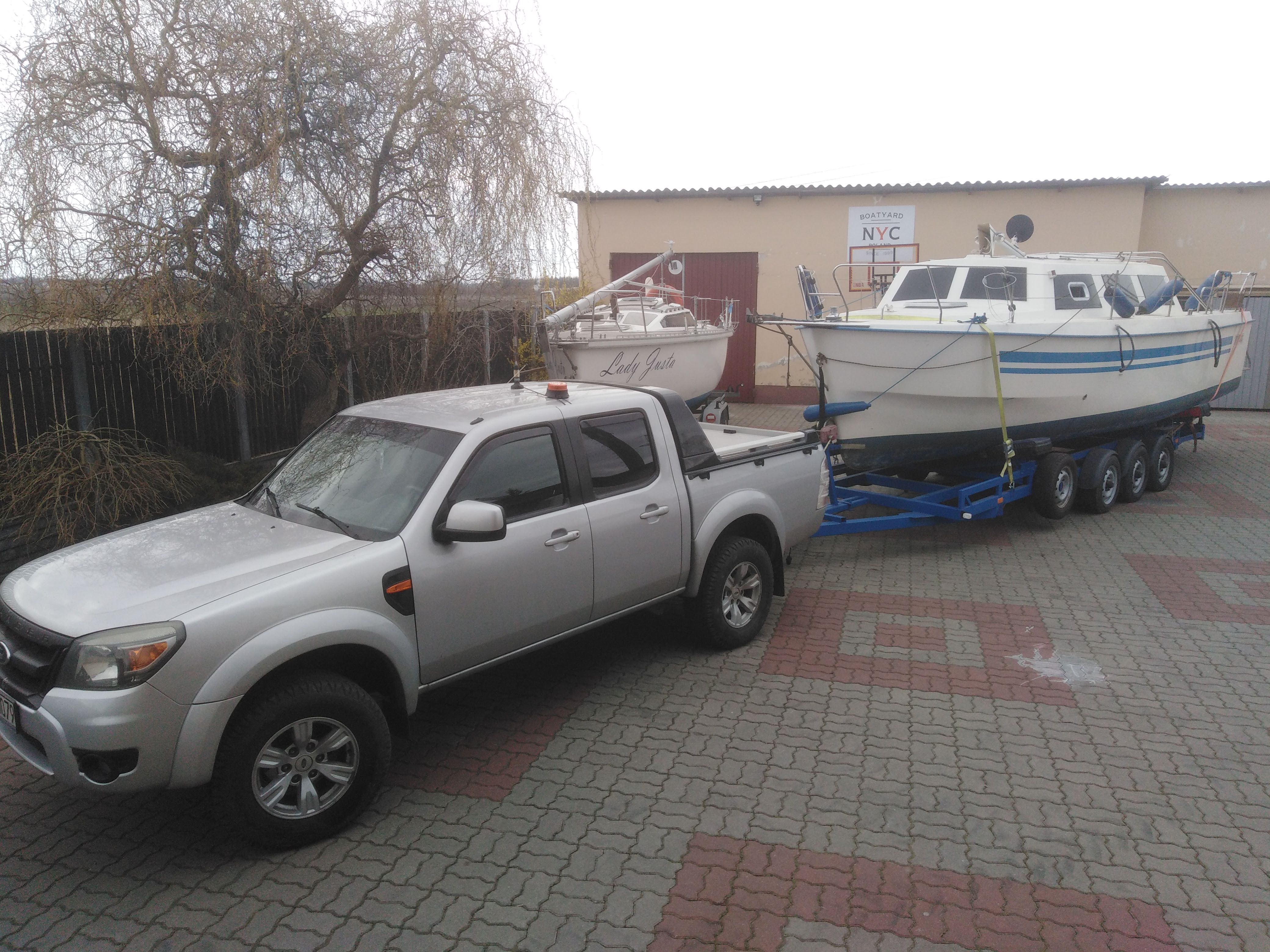

P. S. Co do ciągnika to zazwyczaj w trasę turystyczną będzie to Ranger, którym ciągamy łódki w firmie (takie po 2.5 3 t); w trasę wyprawową G. W tą pierwszą trasę będzie to zapewne Caddy choć może się uda Ranga odebrać z warsztatu więc wycieczka z żoną i córką na dwa auta.

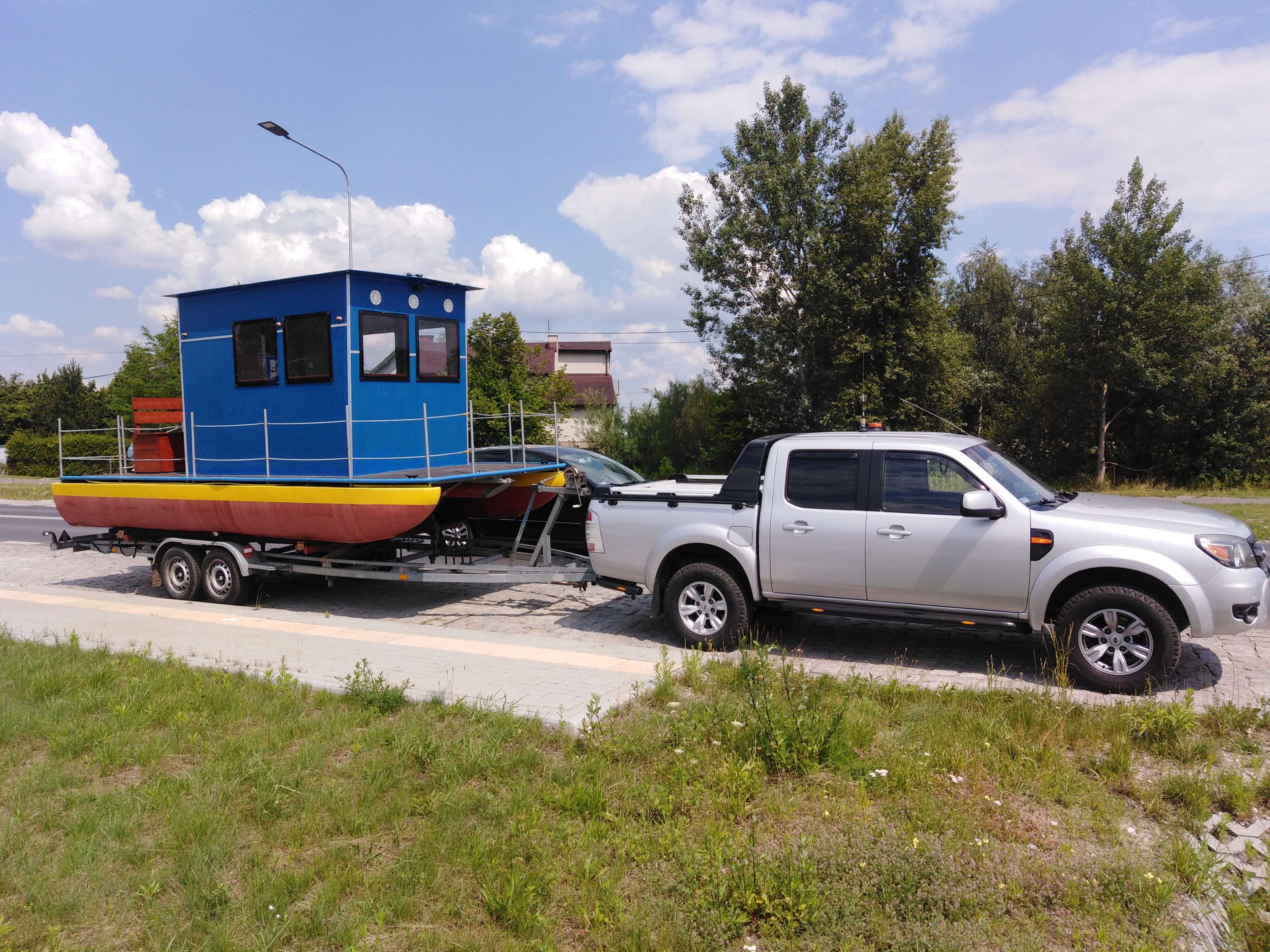

Napiszę za to trochę o dzisiejszym dniu, wyjechałem dziś z jednej hali łódką która czeka na remont we wrześniu (sierpień jest w firmie wolny) i wepchnalem przyczepa żeby zmienić koła, w kit zamontować kuchenkę - nie dokonałem niestety tego bo okazało się że na półce nie ma już ani rury faro ani miedzianej więc jutro jazda do hurtowni, naprawić w kit tapicerkę a moja pamiątka ślubna mogła posprzątać Przyczepa. Przy sprzątaniu imponujące jak dla mnie znalezisko, paragon z zakupu Niewiadówki :) co jednoznacznie przekreśla ewentualność prze formowania jej skorupy, będzie ori. Miałem także chwilę żeby pobawić się metrowką i doszedłem do wniosku że WC z prysznicem będzie visavis drzwi a szafa out, z powodu że szafa jest elementem konstrukcyjnym usztywniajacym ścianę po wycięciu drzwi, będzie trzeba tą ścianę wypiankowac żeby nie pracowała, czyli to drugi element po dachu. Pozatym w przyczepie jest naprawdę mało miejsca dla trzech osób więc zamiast tradycyjnej lodówki będzie lodówka szufladowa waeco a kuchenka ze zlewem dometica prawdopodobnie będzie wysuwana ze ściany na zewnątrz, czyli do przedsionka - ale ten pomysł zweryfikuje metrówka.
