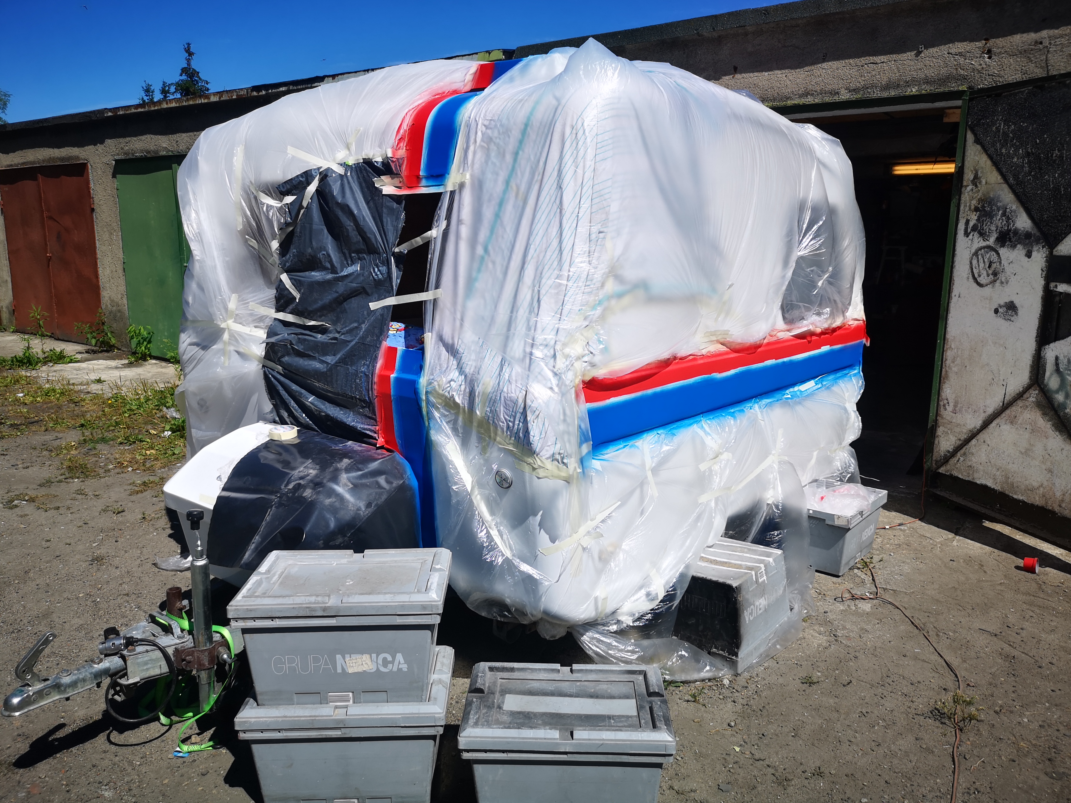

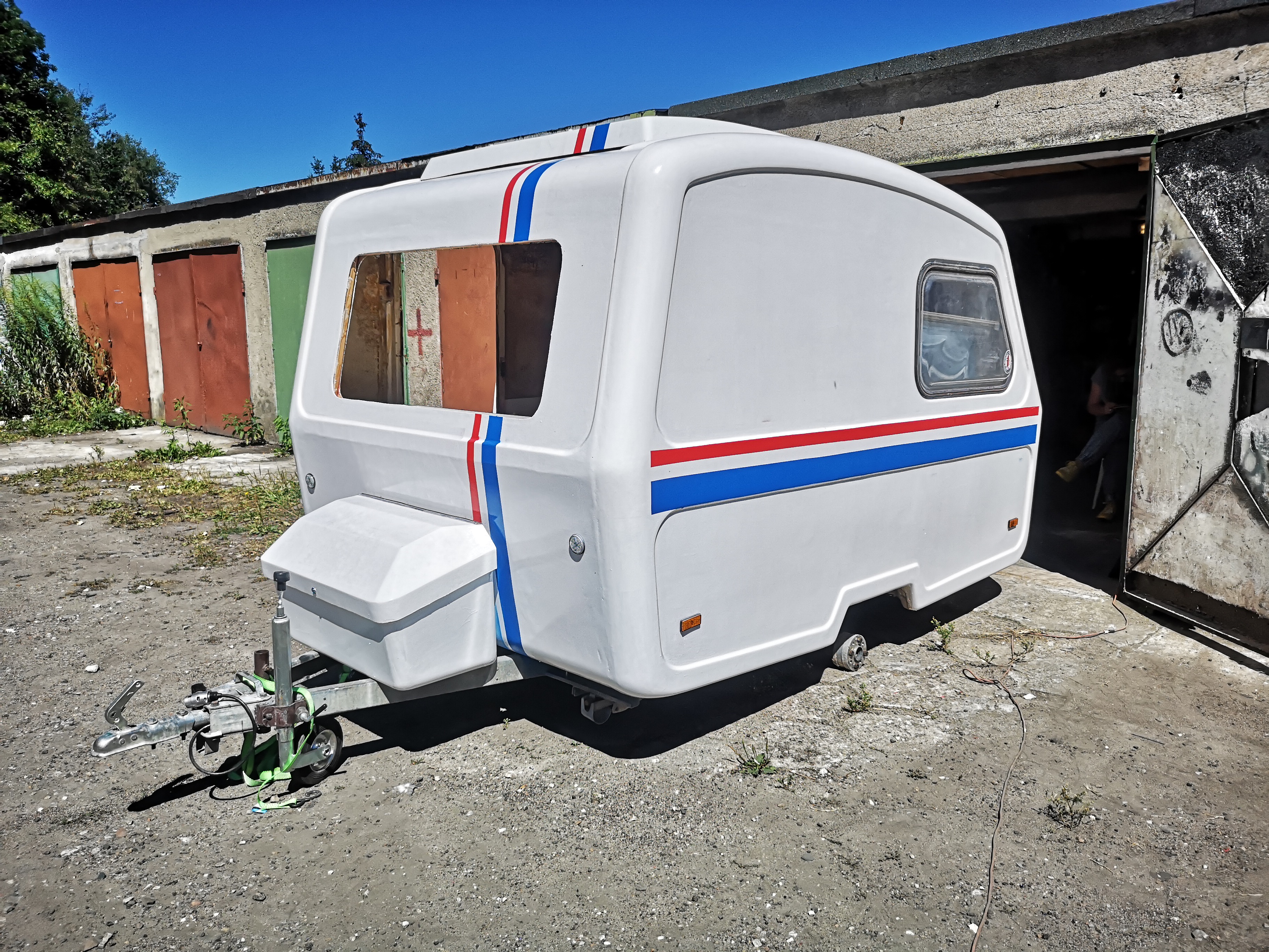

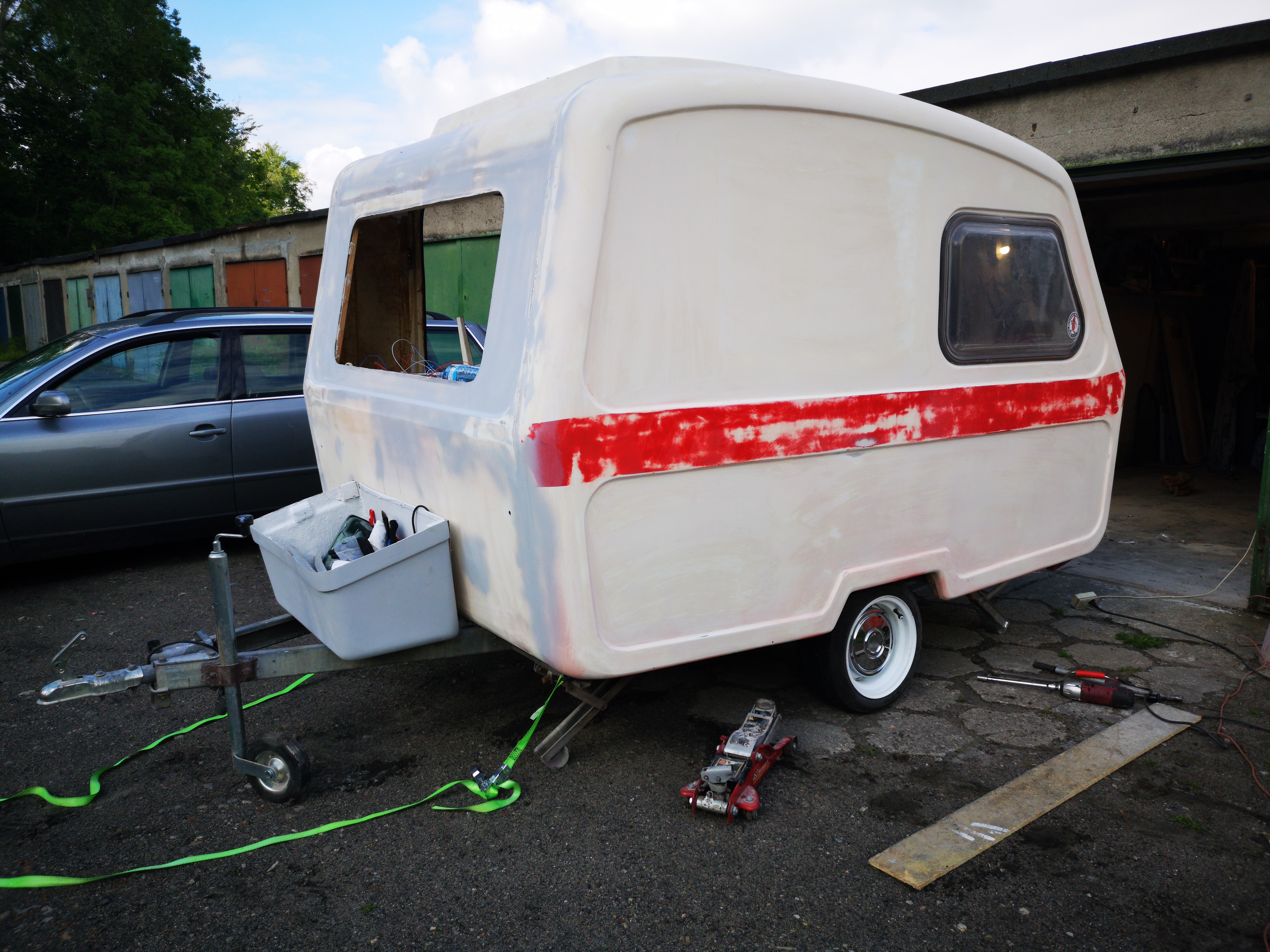

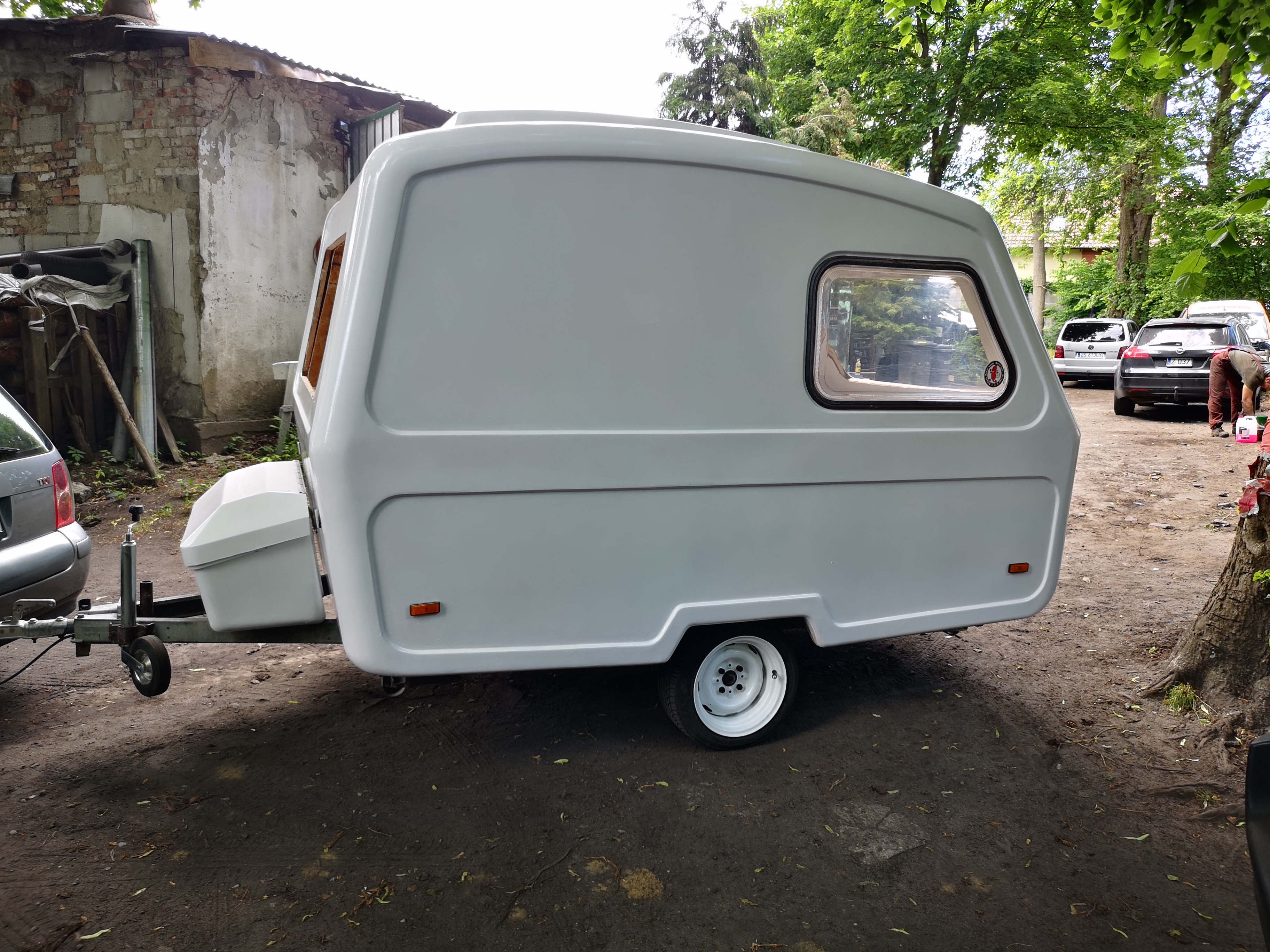

Tak mniej więcej się sprawy mają. Pracy jeszcze od groma. Malowanie niestety dopiero w 2 połowie Czerwca.

Ładnie jedziesz do przodu.
Sam będziesz lakierował ?
Dalej jaram się kołami
Re: Zapiekanka KILLER-a

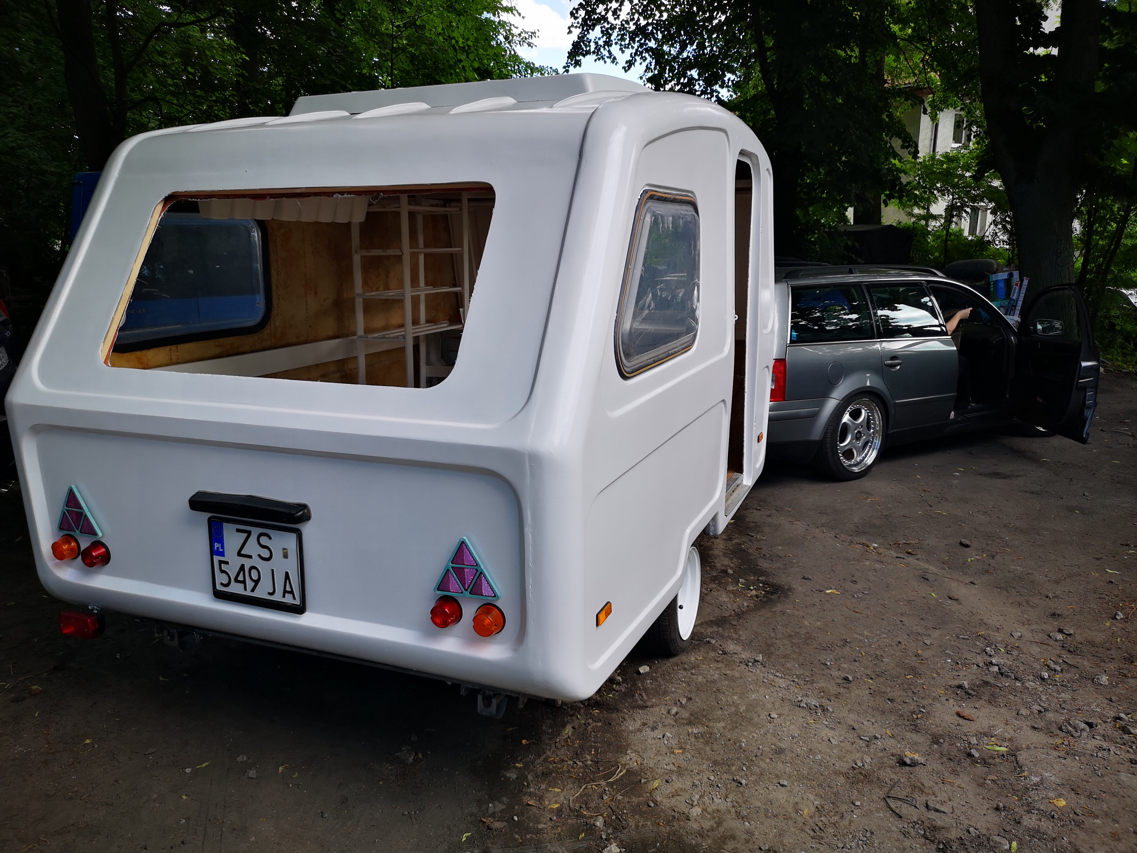

Chaoz pisze: Sam będziesz lakierował ?

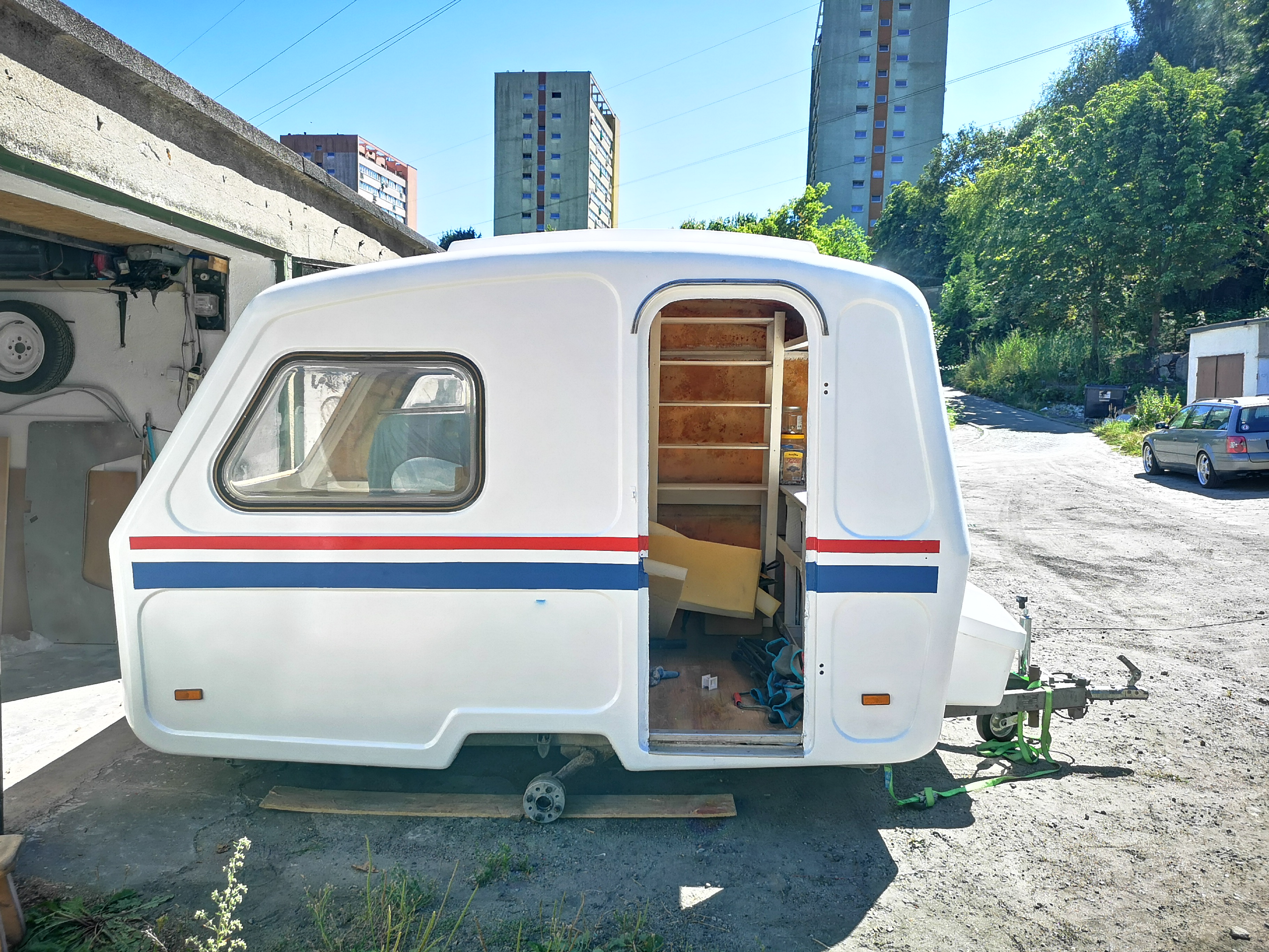

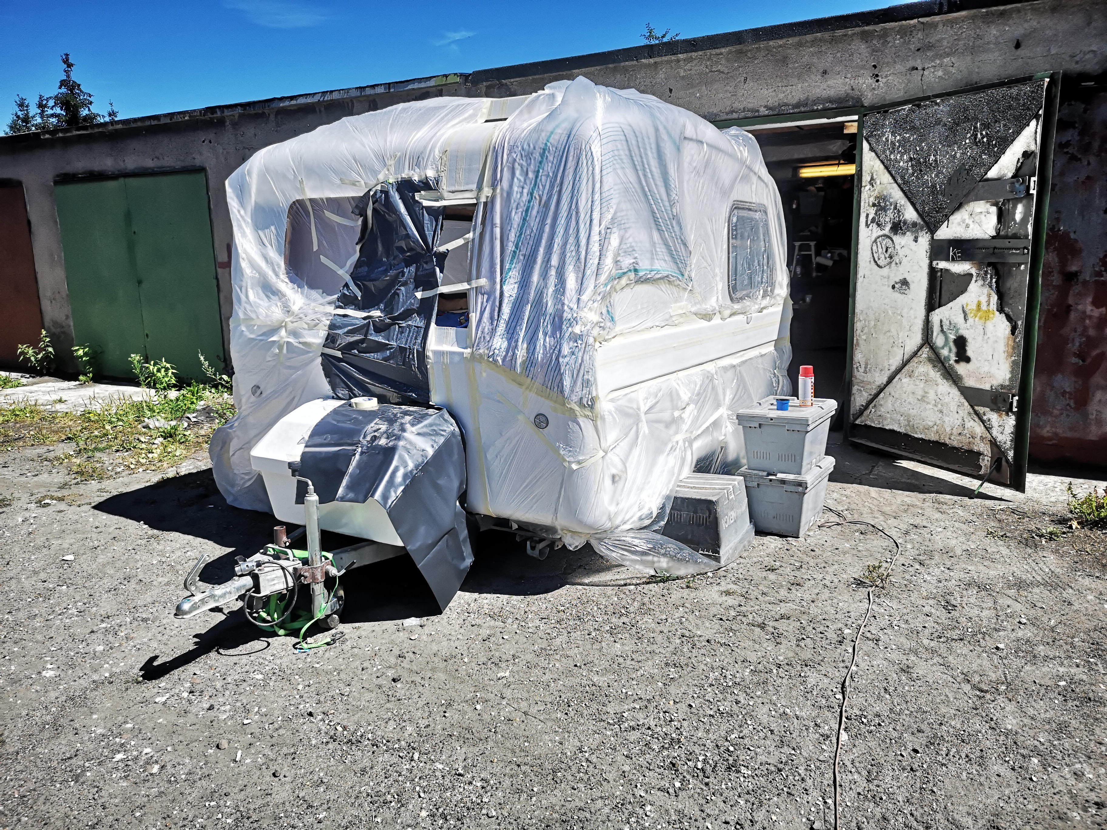

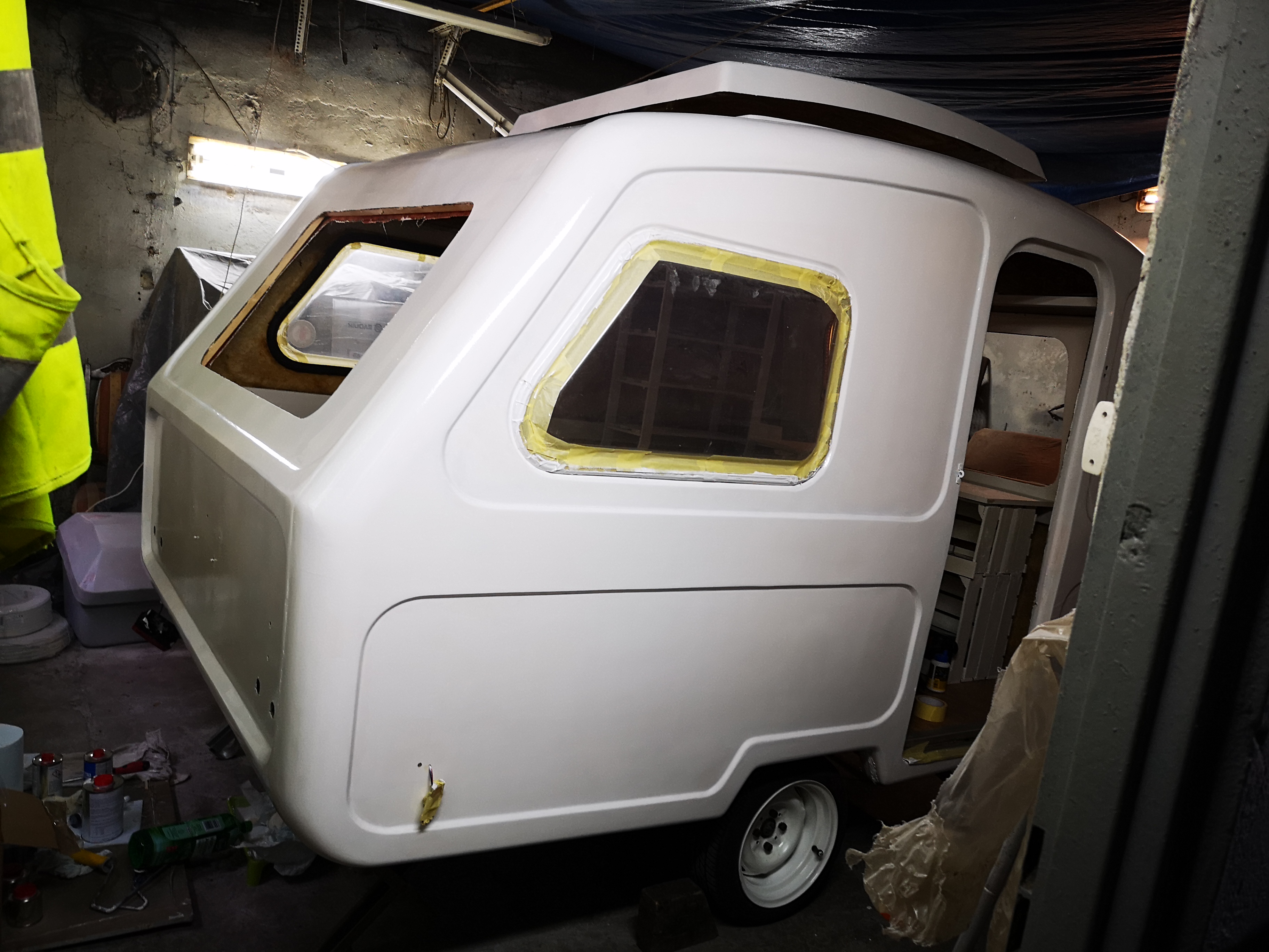

Lakierował to duże słowo, cyk fuch z wałka ogarnięte.
Jednego dnia przyjechaliśmy do kolegi na warsztat, z pomocą Żony rozkręcona, odtłuszczona, pomalowana 1 warstwa. Drugiego dnia rano pomalowana, popołudniu skręcenie oświetlenia i do garażu. Daleko nie było, jakieś 5km po mieście.

Szacun na szerokiej stali spoko!

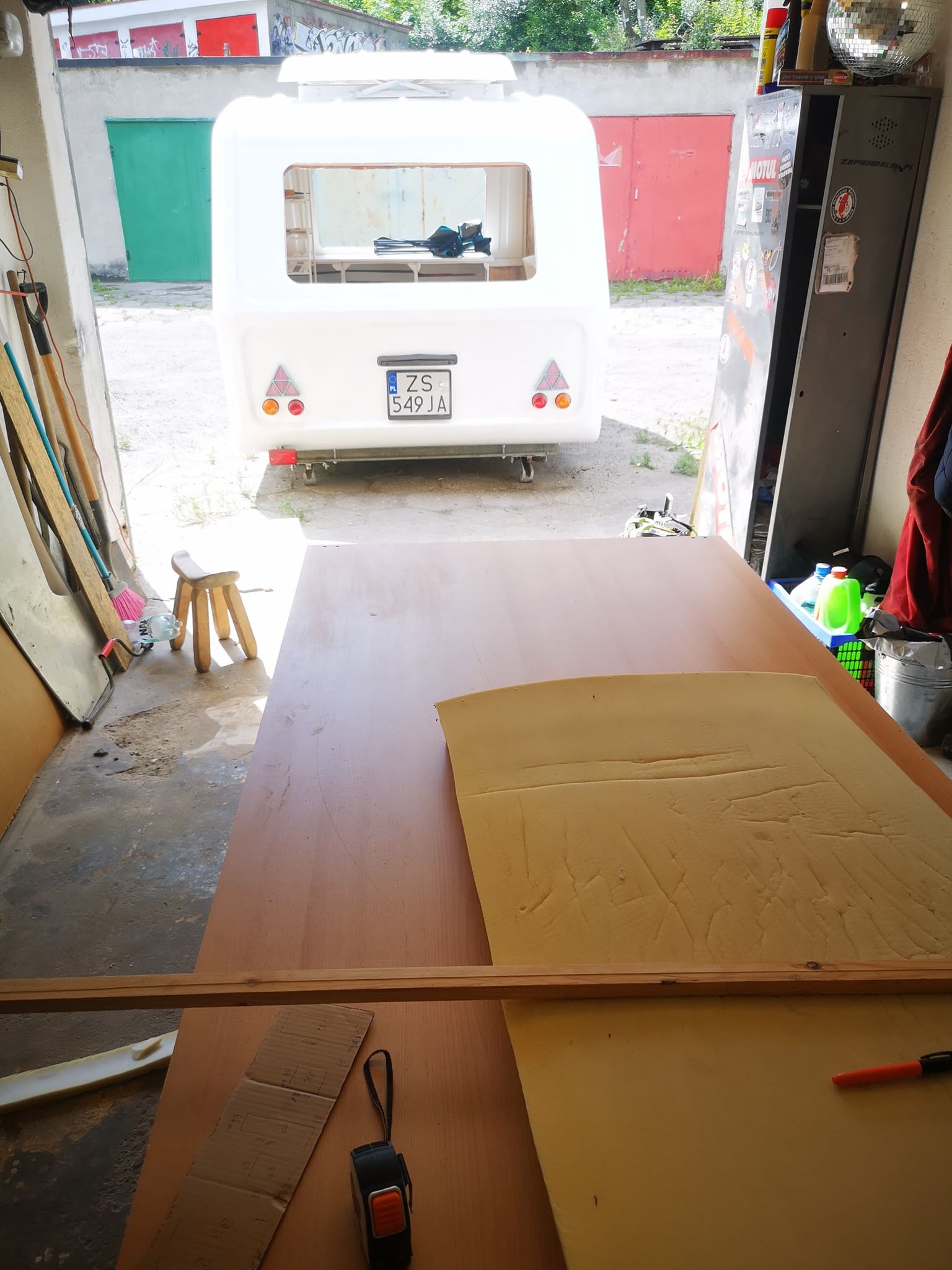

Planowany wyjazd przyczepą we wrześniu, jest termin do zrobienia.
Ostatnio przyczepa zeszła na dalszy plan bo remont kuchni, trochę napraw w samochodzie, od sierpnia temat przyczepy powinien ruszyć z kopyta.
Przemyślałem sprawę tapicerki i wrześniowy wypad zaliczę bez obicia ścian. Najpierw chcę przykręcić długie listwy i mieć pewność że przyczepa nigdzie nie cieknie zanim założę cokolwiek na ściany. Jest jedna nietypowa opcja w głowie, materiał też jest, zobaczymy jak z realizacją.

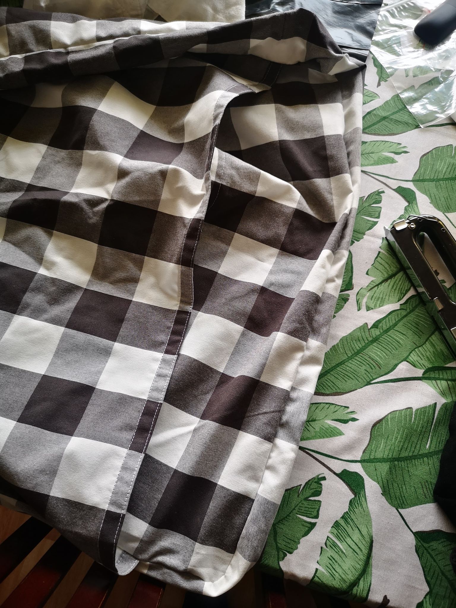

W temacie tekstyliów to Żona pocięła gąbki na materace i pomierzyła wszystko, Ciocia szyje pokrowce i firanki.

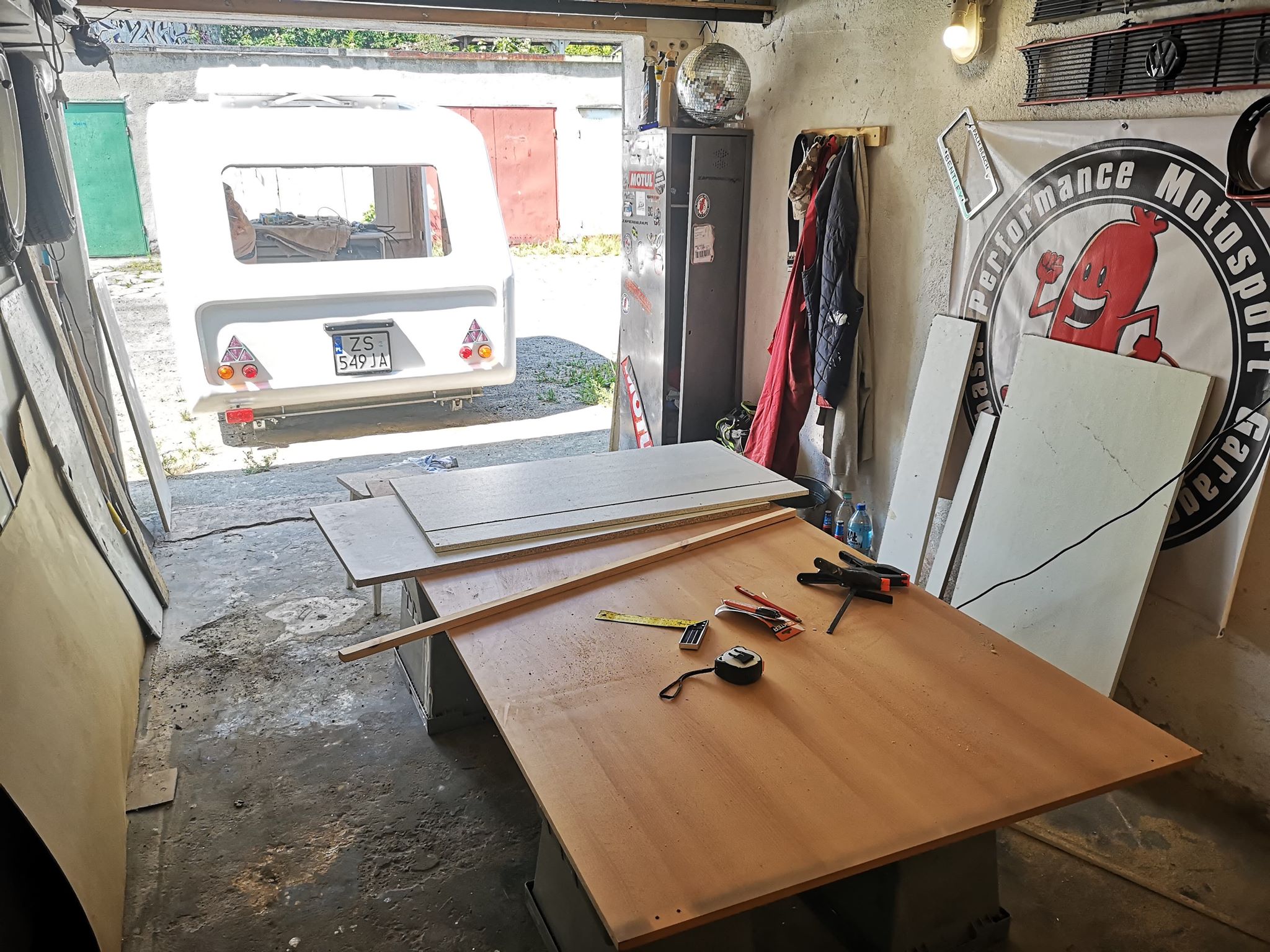

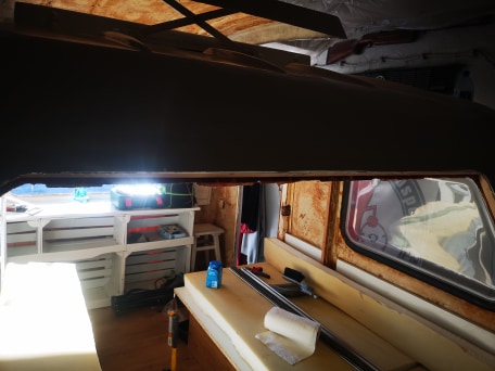

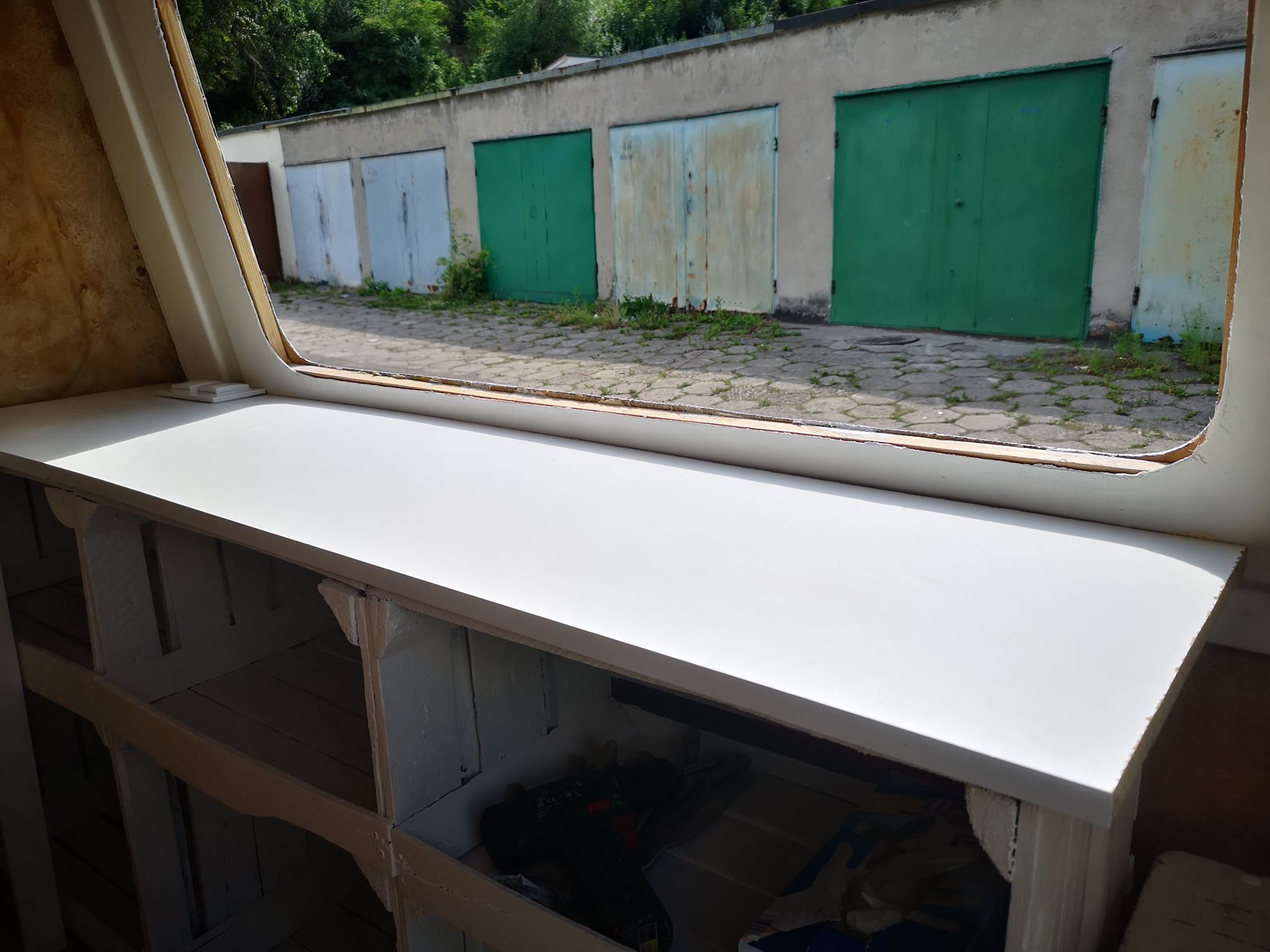

Żeby nie było, że się całkiem obijałem, na nowo docięte pokrywy łóżka w środku (wcześniej pokrywy nie otwierały się do końca) i docięty nowy blat na skrzynki (poprzedni byłą za wąski i nie zakrywał skrzynek za regałem, osadzony w nim kontakt. Skrzynki, regały i ekrany okien dostały po garści wkrętów aby wszystko się trzymało jak należy.
Powoli małymi kroczkami do przodu, jeszcze się nie poddałem

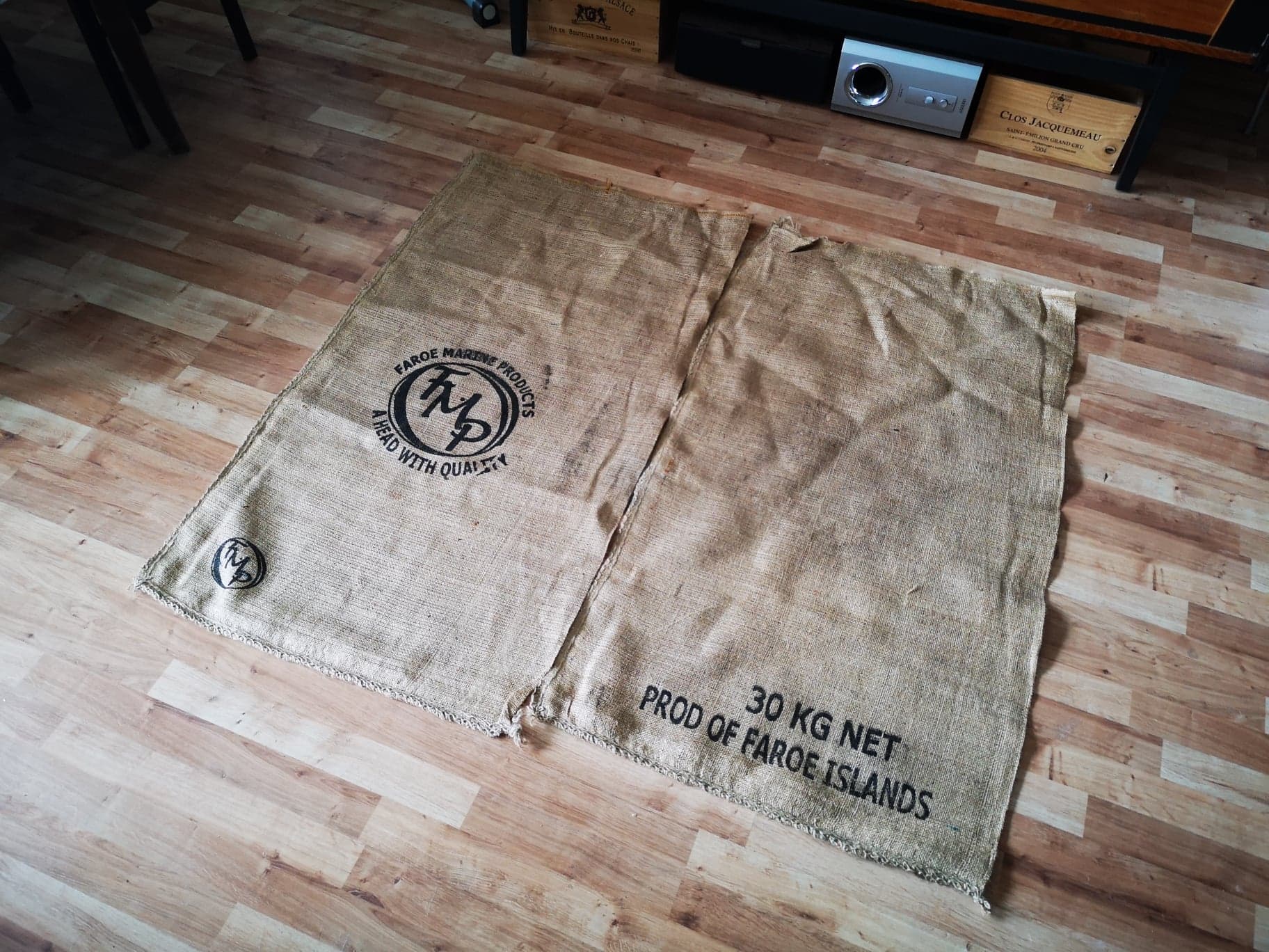

Z tą jutą byłby mega klimat!
Ale czy nie jest za "rzadka" ? W sensie czy nie będą prześwitywać przez nią ściany ?

Chaoz pisze:Z tą jutą byłby mega klimat!
Nie wiem czy pójdzie izolacja na ściany, która by na pewno załatwiła temat. Druga opcja to pomalować przyczepę od środka na biało i na to Juta, ale wtedy pewnie dopiero prześwity białego by mnie drażniły, albo i nie, trzeba by przetestować. Możliwe że przykleję worki bezpośrednio na skorupę w stanie "surowym". Co do prześwitów to "bardzo mi to wszystko jedno", zawsze można zgasić światło
Za tapicerkę raczej zabiorę się po wrześniowym wyjeździe jak przetestuje wszystkie punkty w skorupie czy nie ciekną.

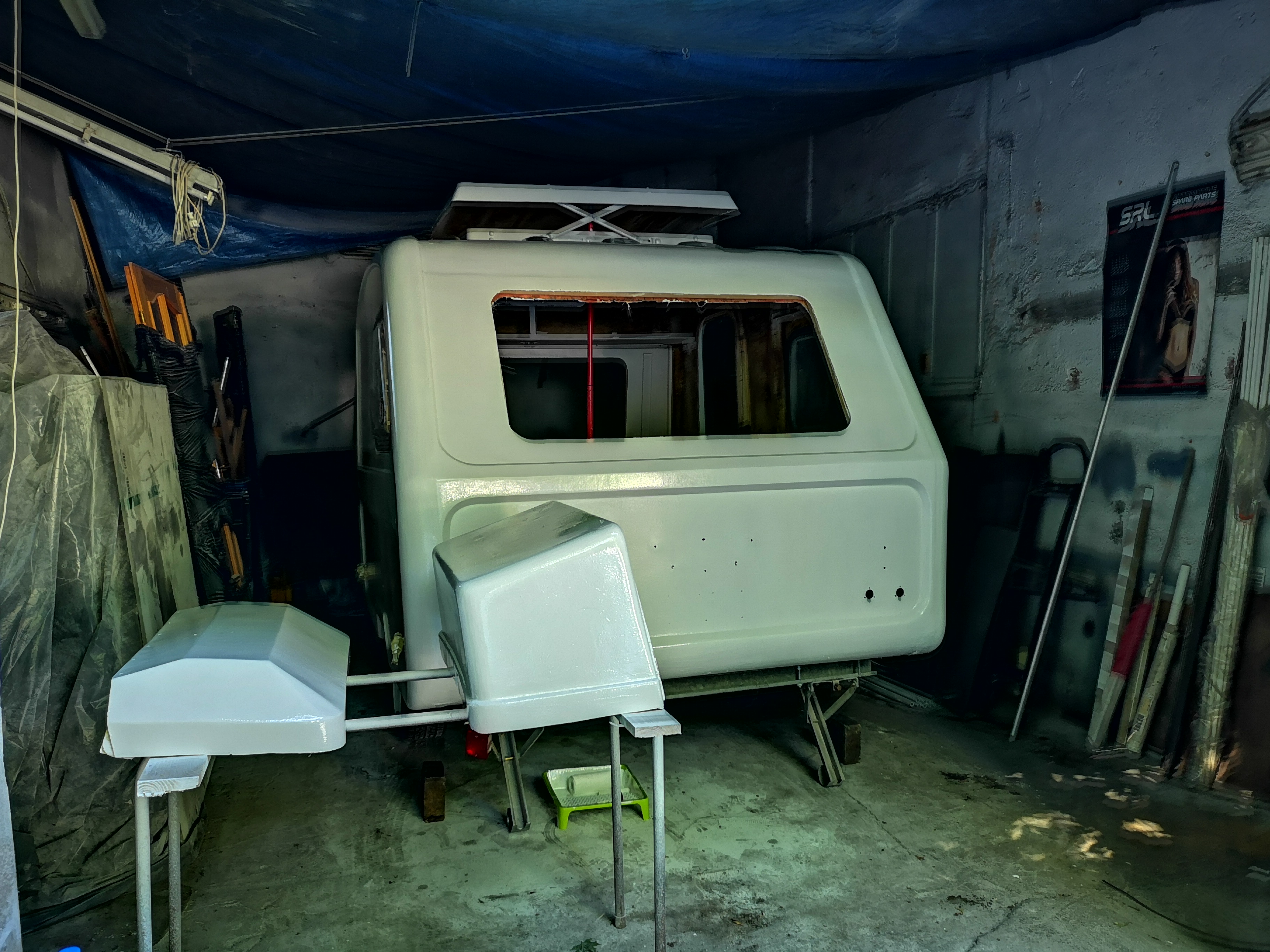

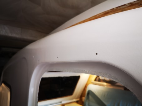

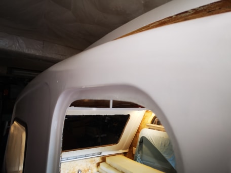

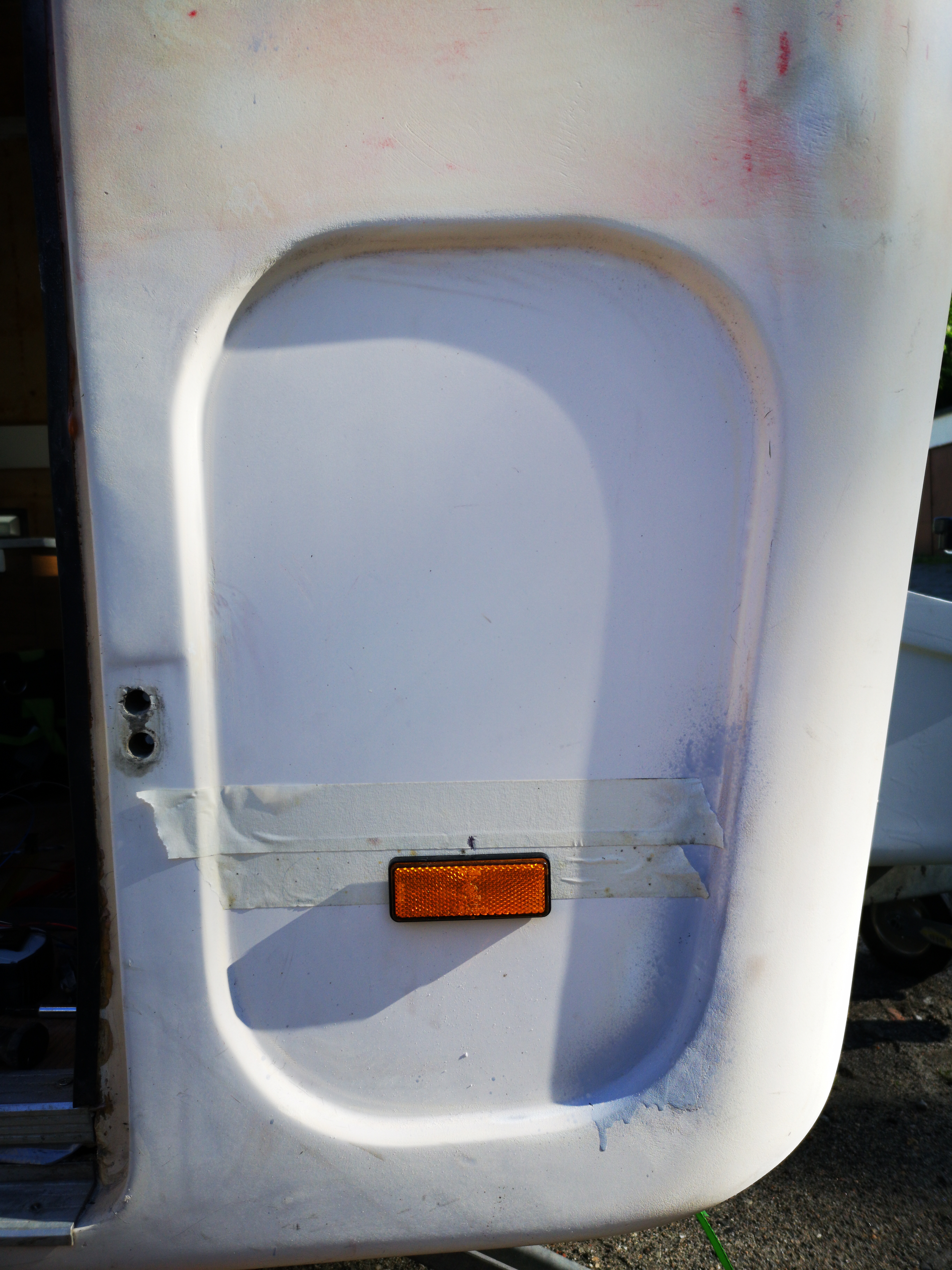

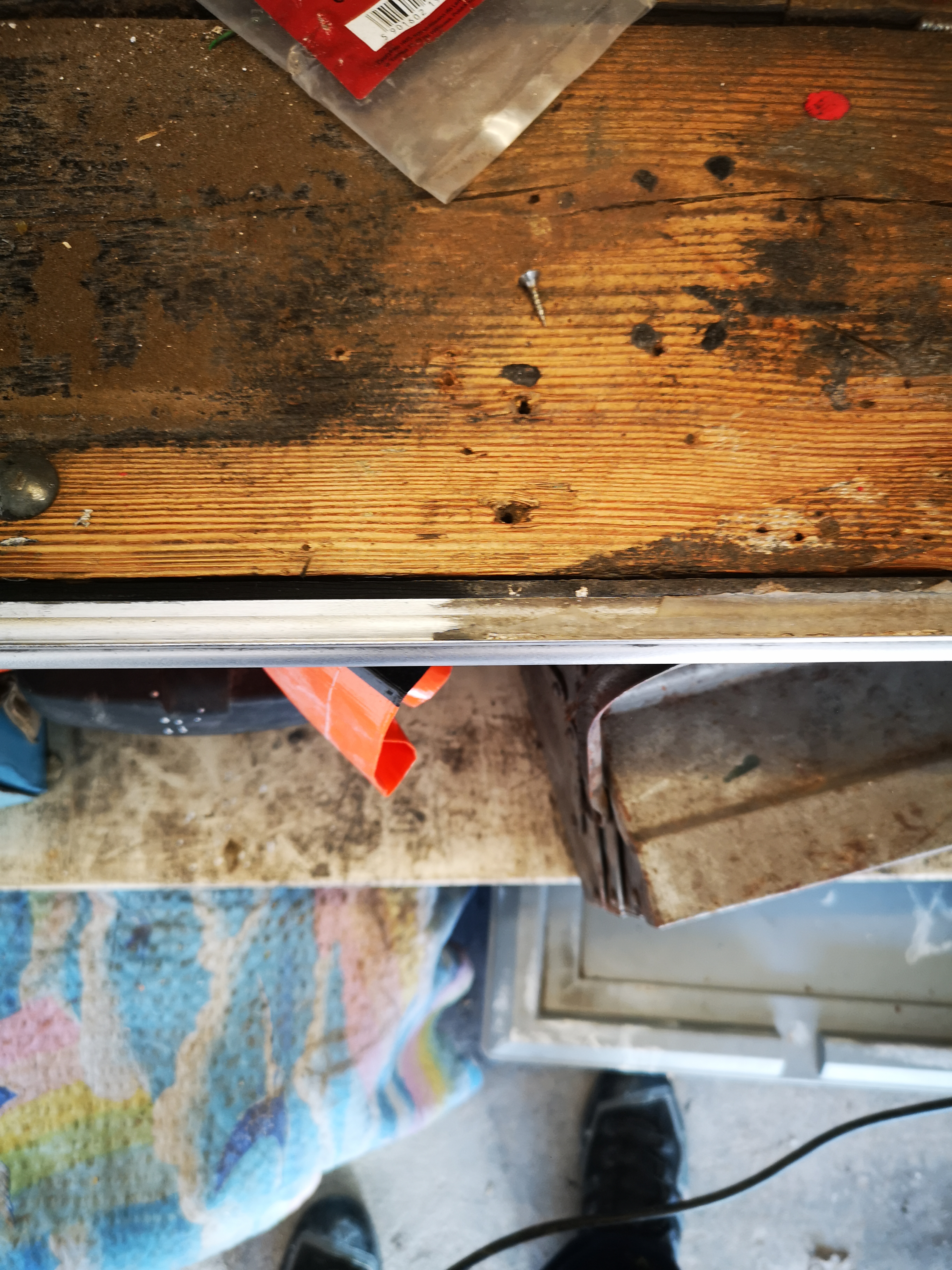

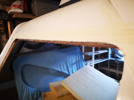

Wczoraj wyrównałem otwór okienny po sztukowaniu laminatu

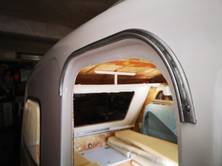

Zamontowana listwa nad drzwiami, nie nawidzę wiercić w czymś pomalowanym na gotowo.
Światła, listwę, wszystko do skorupy montuję na ten klej/uszczelnaicz.

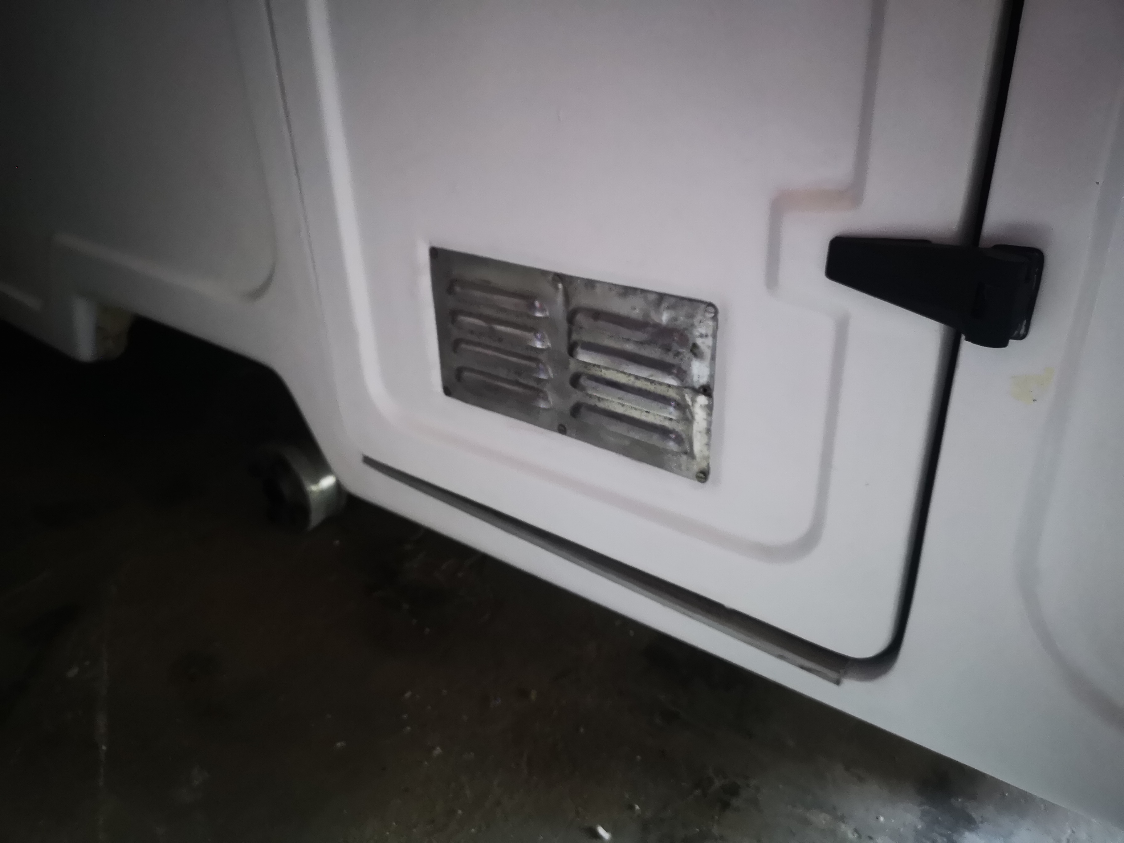

Ustawiona na ramie i przykręcona bakista.
Zapasy nierdzewnych śrub/wkrętów uzupełnione, haczyki wkręcane też się załapały do koszyka. Jest postanowienie że cokolwiek przychodzi z zewnątrz do przyczepy, kręcę na nierdzewkę.

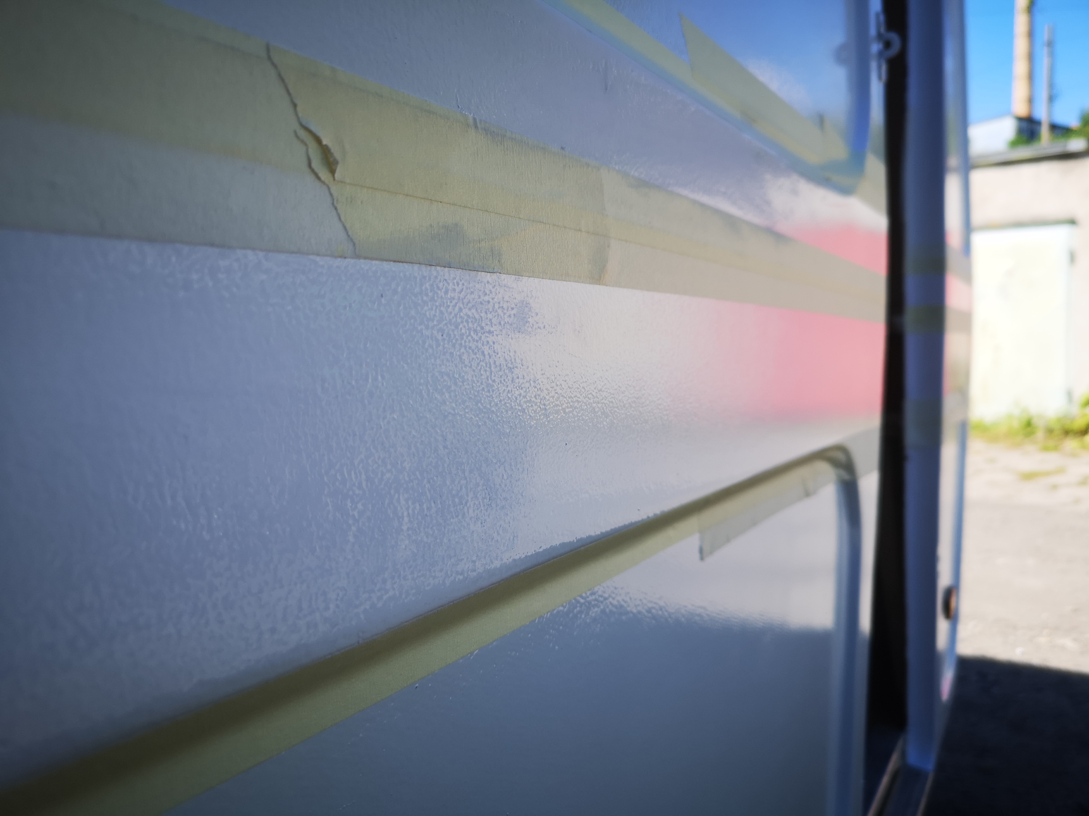

Dziś powinienem zacząć oklejanie do dalszego malowania

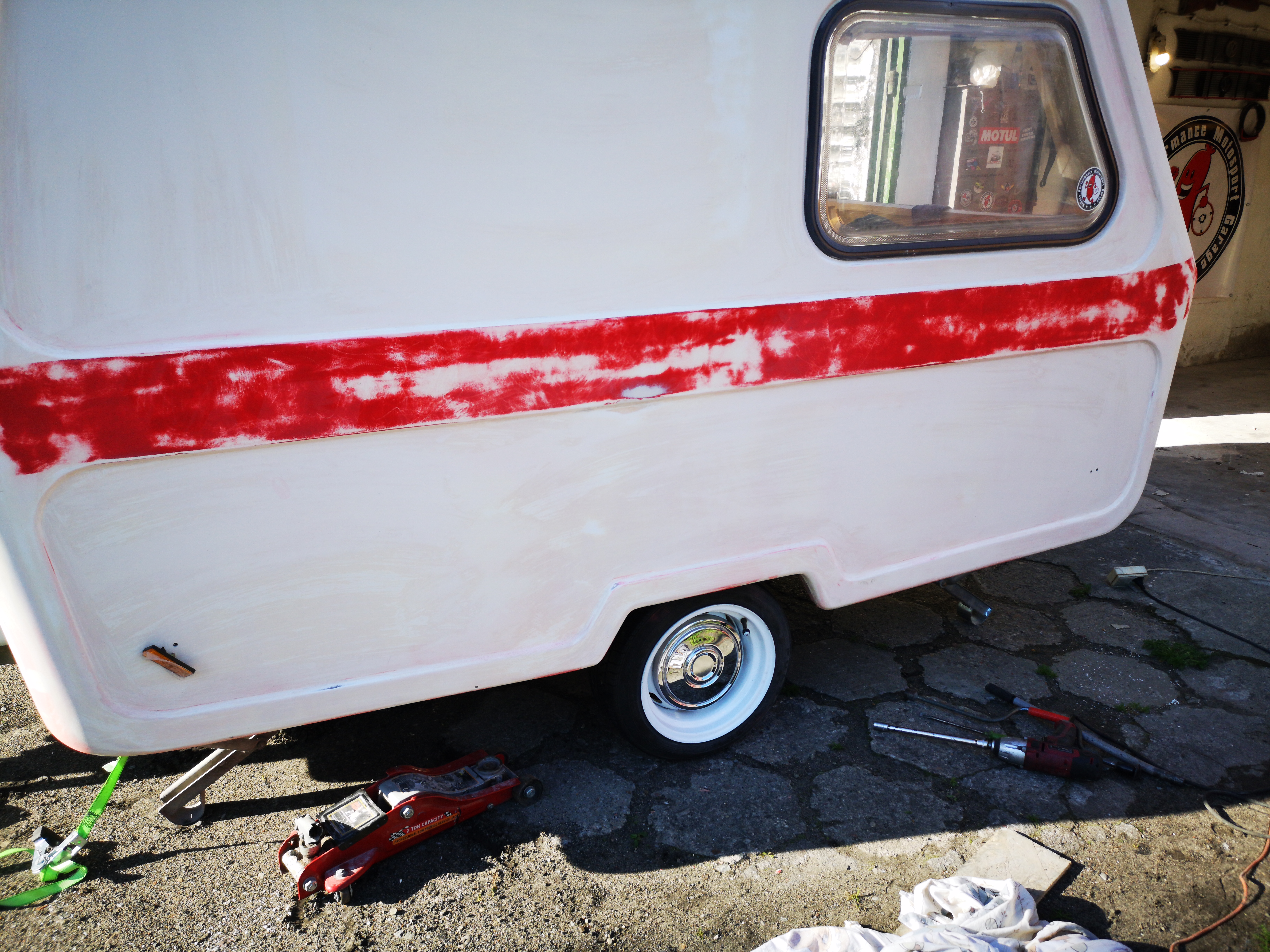

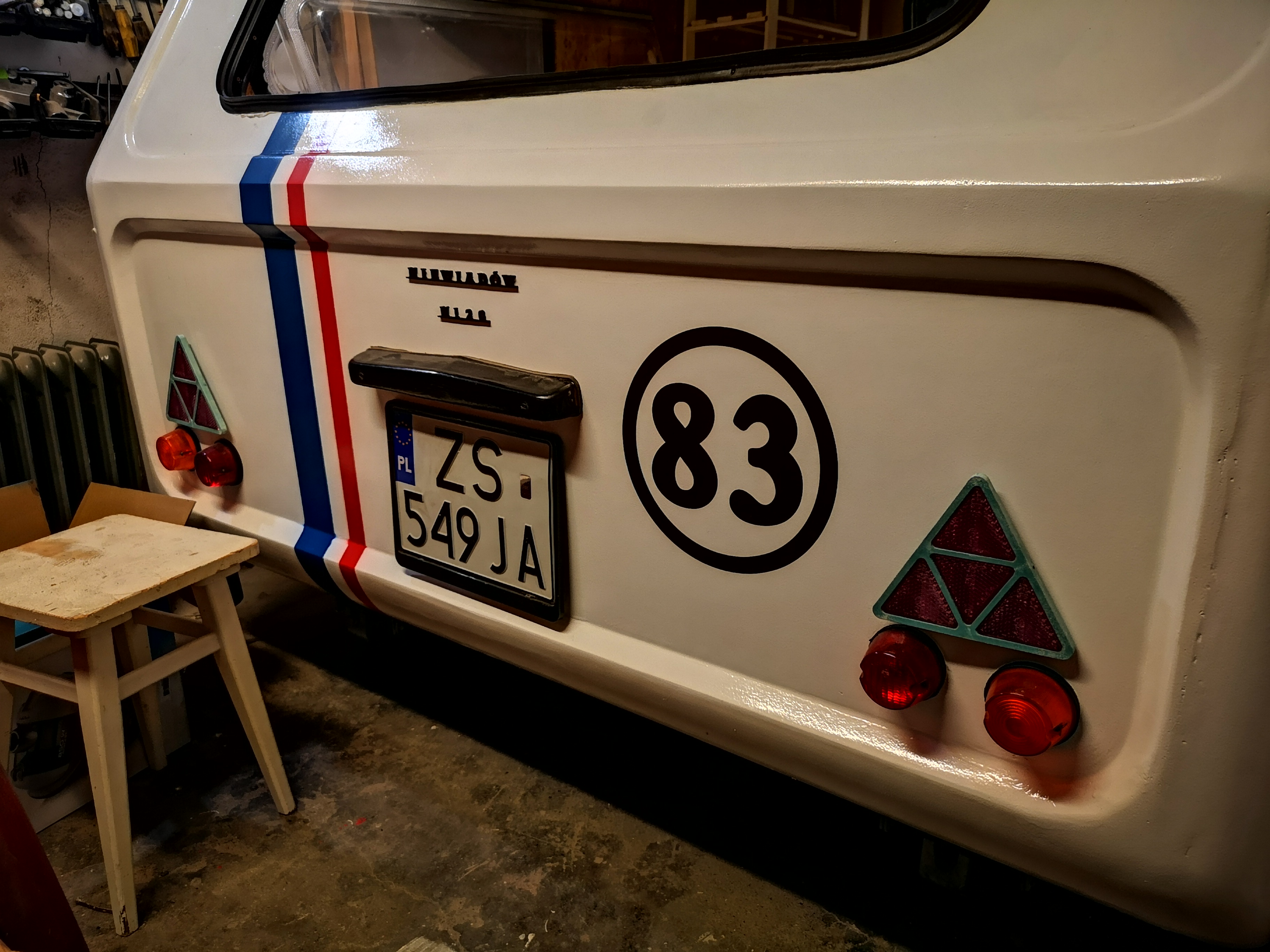

Jako fan starszych VW, chciałem jakoś to połączyć z retro klimatem n126. Emblemat "Niewiadów n126", wzorowany na emblemacie z VW t2, to zdecydowanie za mało..
Czekam na paczkę z fantami do poskładania
Dalej myślę jak zrobić resztę "stylizacji", folia raczej nie utrzyma się na poliuretanie ze strukturą po wałku.

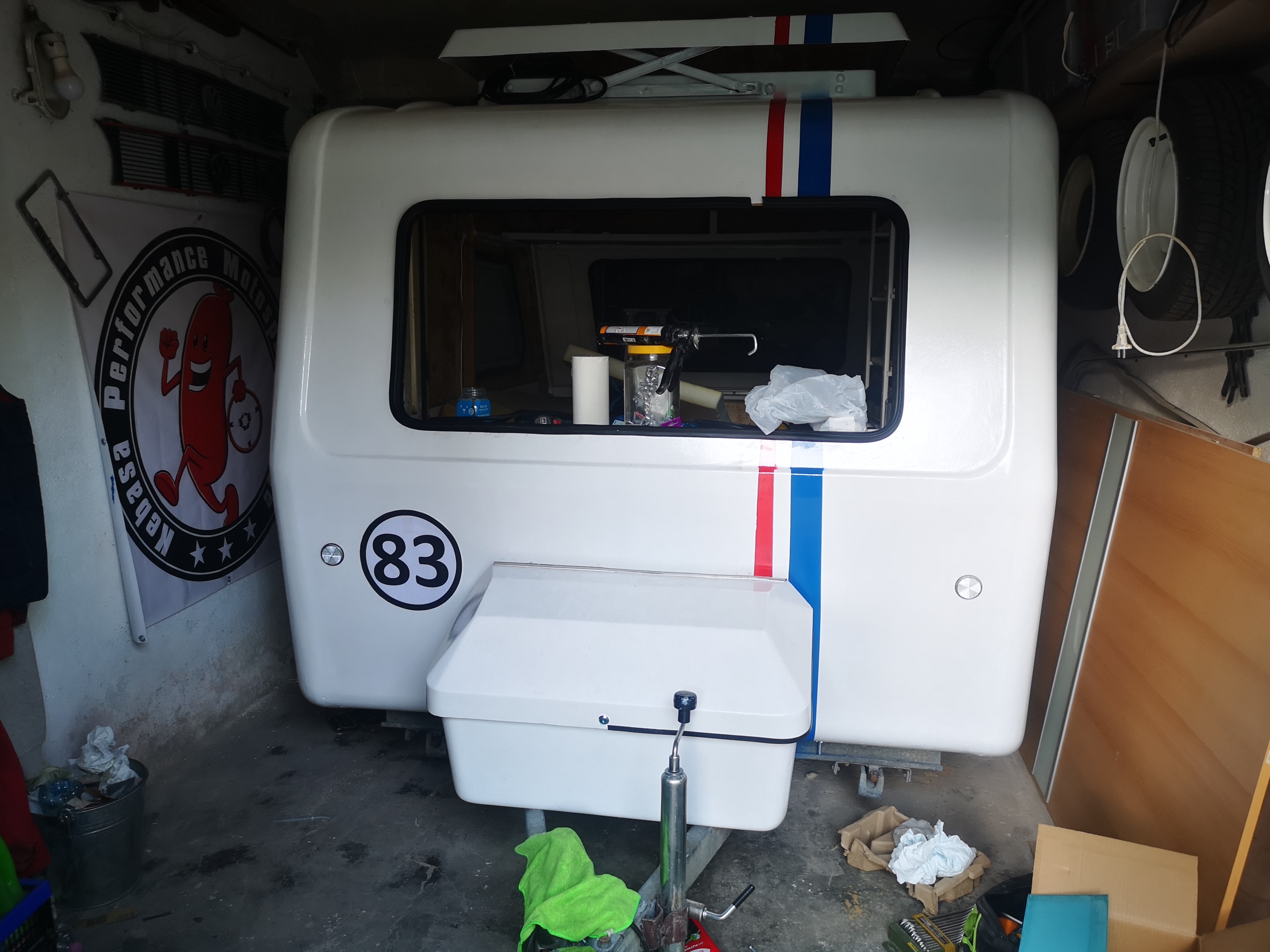

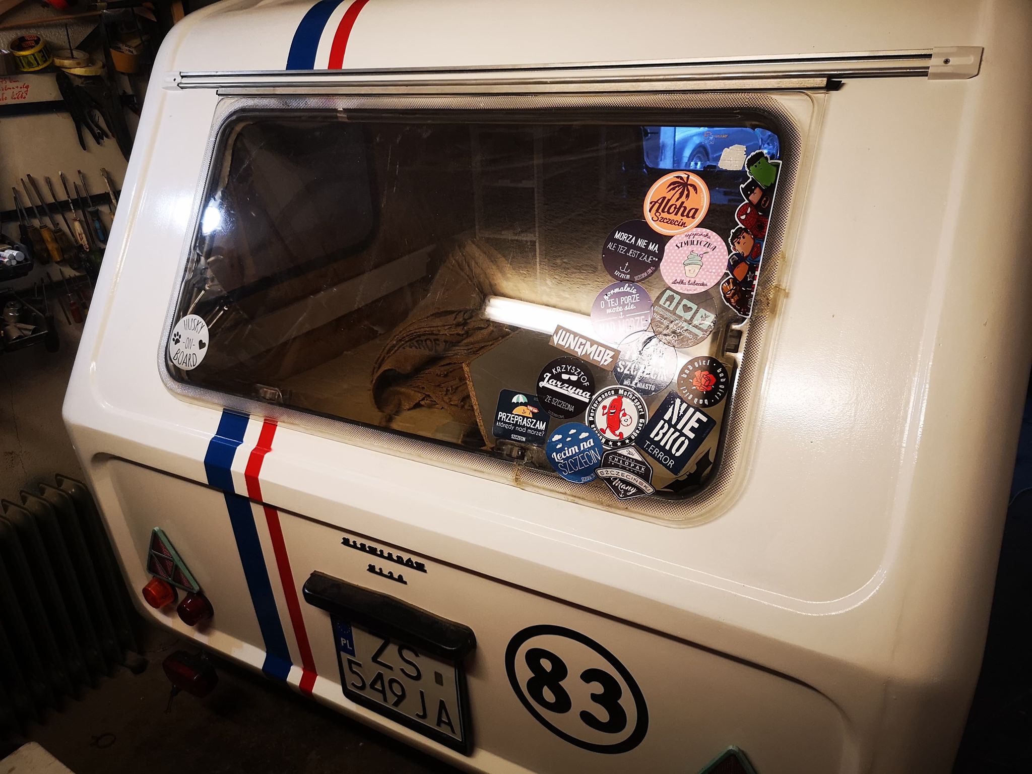

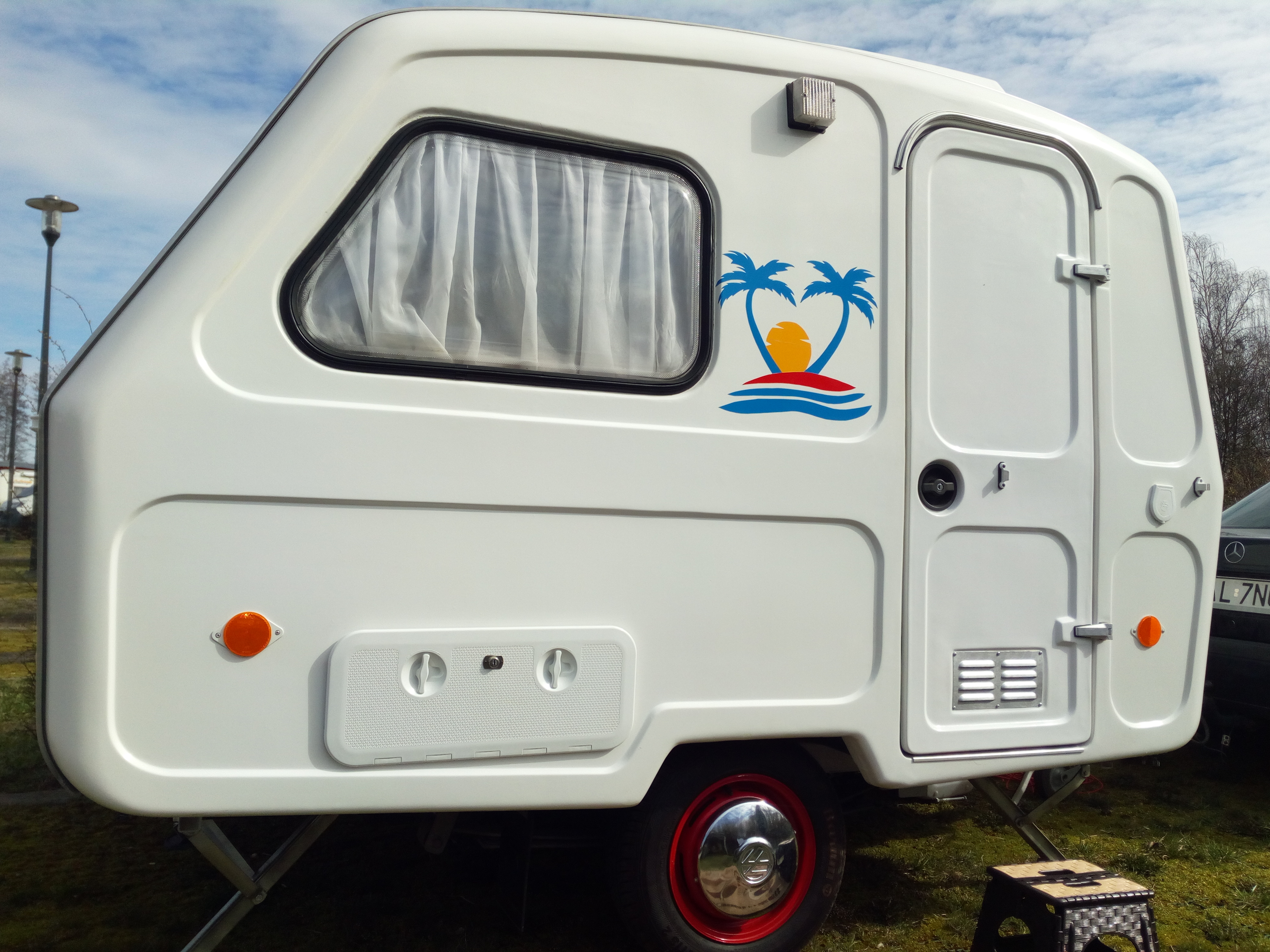

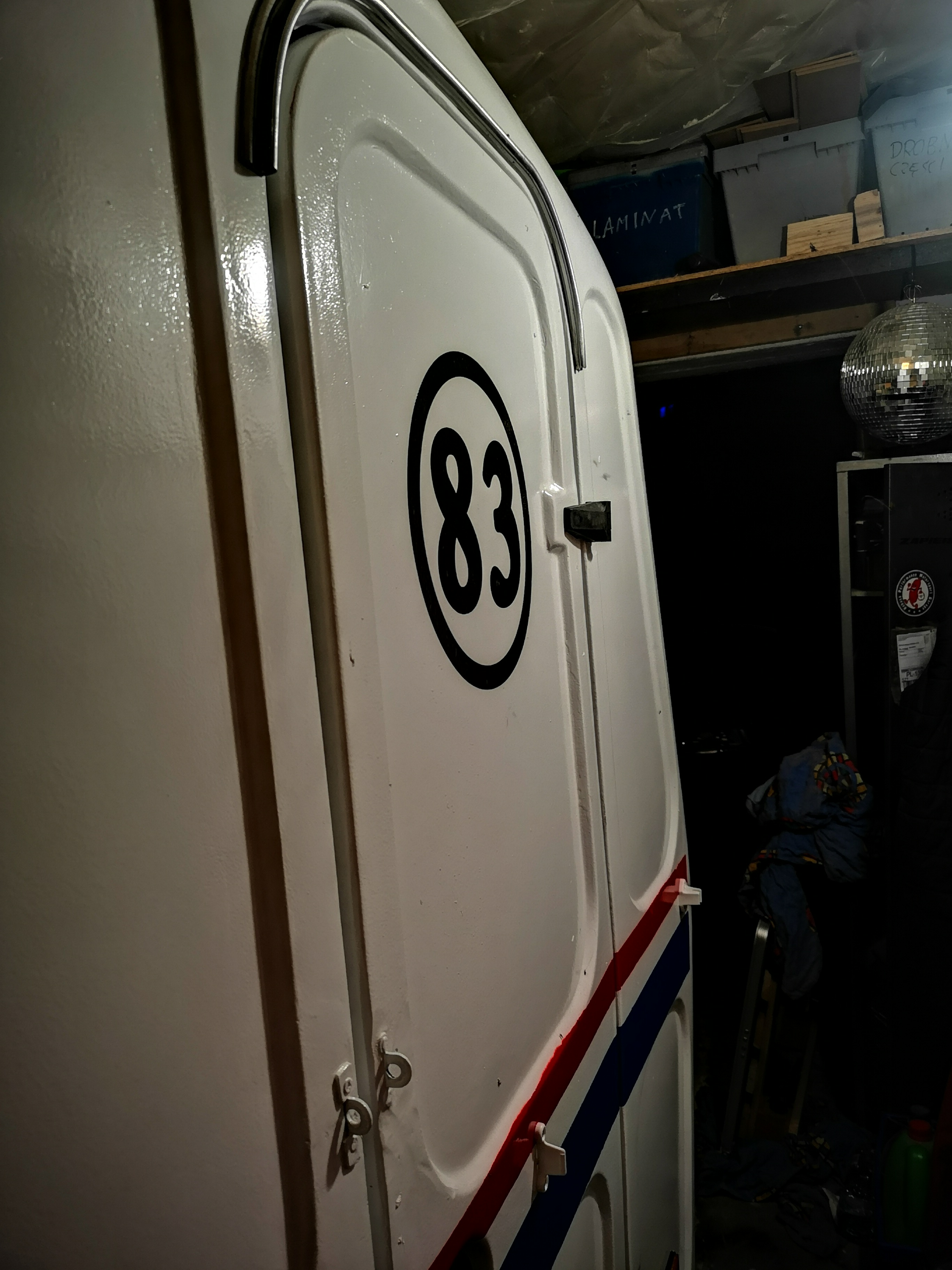

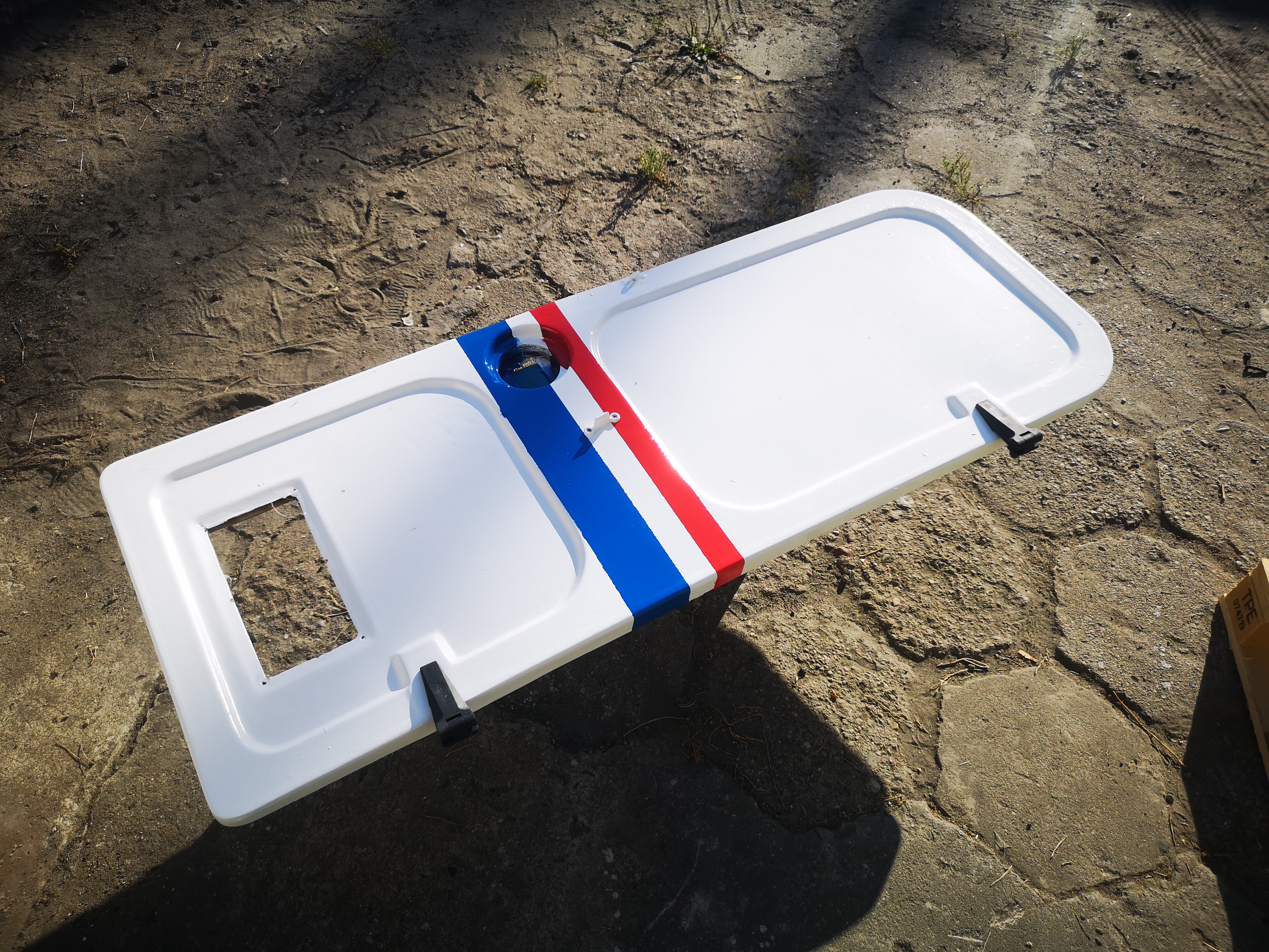

Mimo wcześniejszych obaw, zamówione naklejki z folii, zobaczymy jak to się będzie sprawować.
Przez upały chwilowo stoję z pracami przy samej przyczepie. Tylko naklejki się tną, a pokrowce i firanki ciocia szyje
Ps. Garbi to takie nie zrealizowane marzenie; może kiedyś.

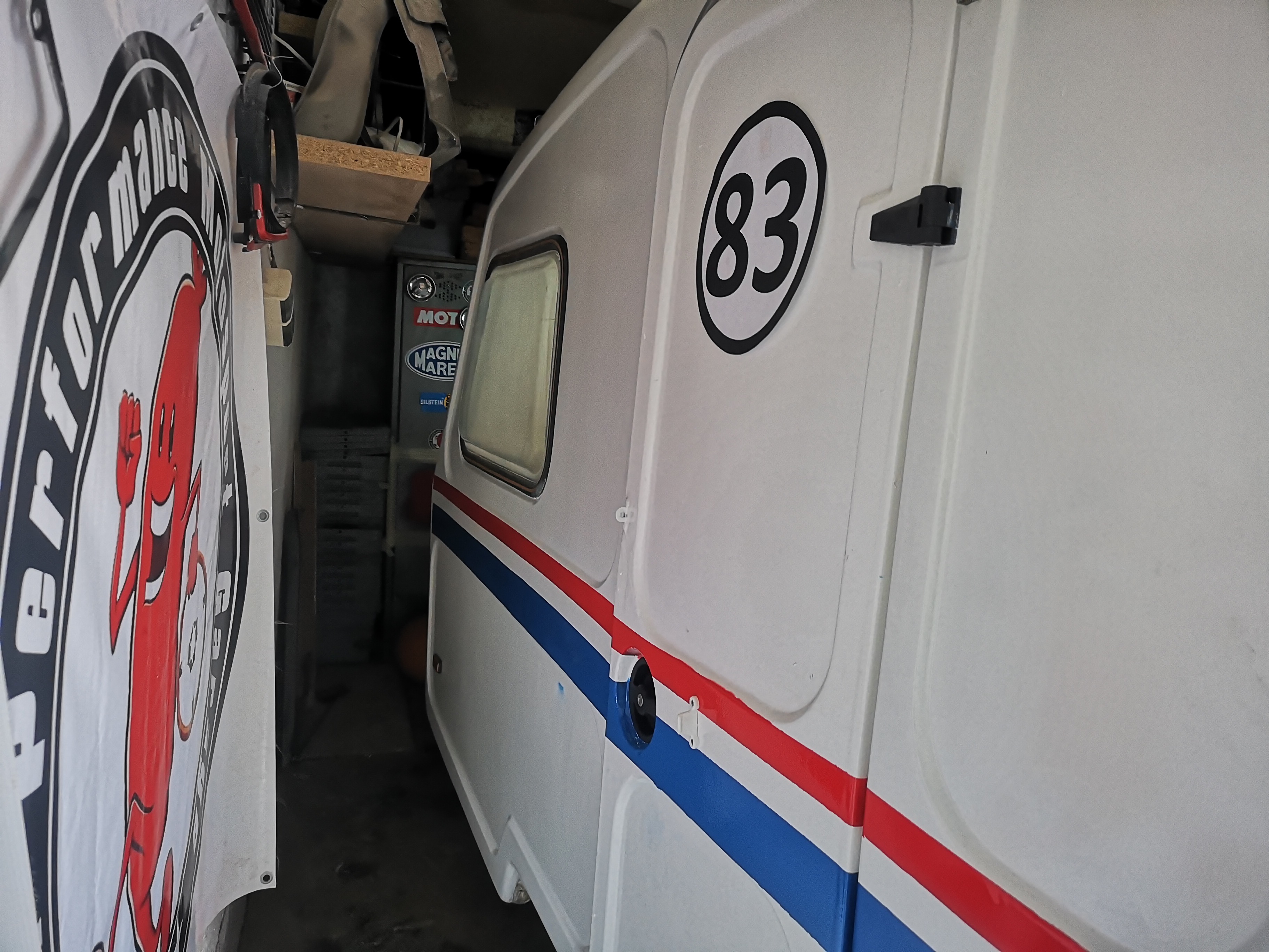

Super. Wiesz, że teraz musisz założyć takie kołpaki jak miałem w pierwszej zapiekance....

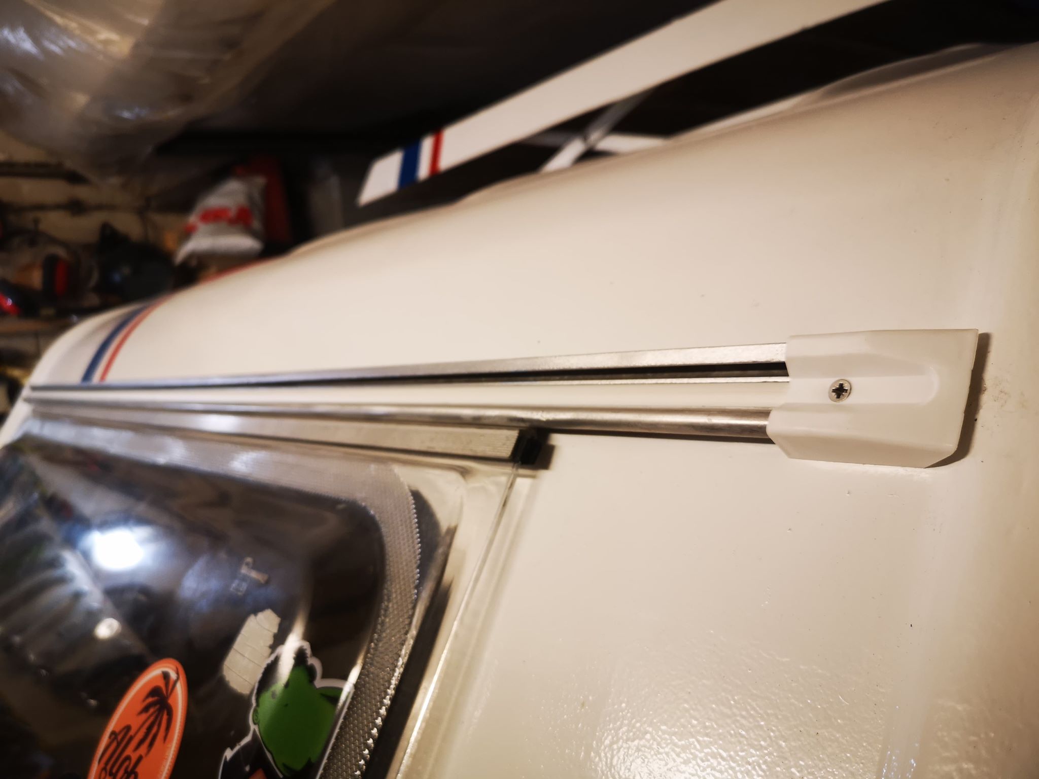

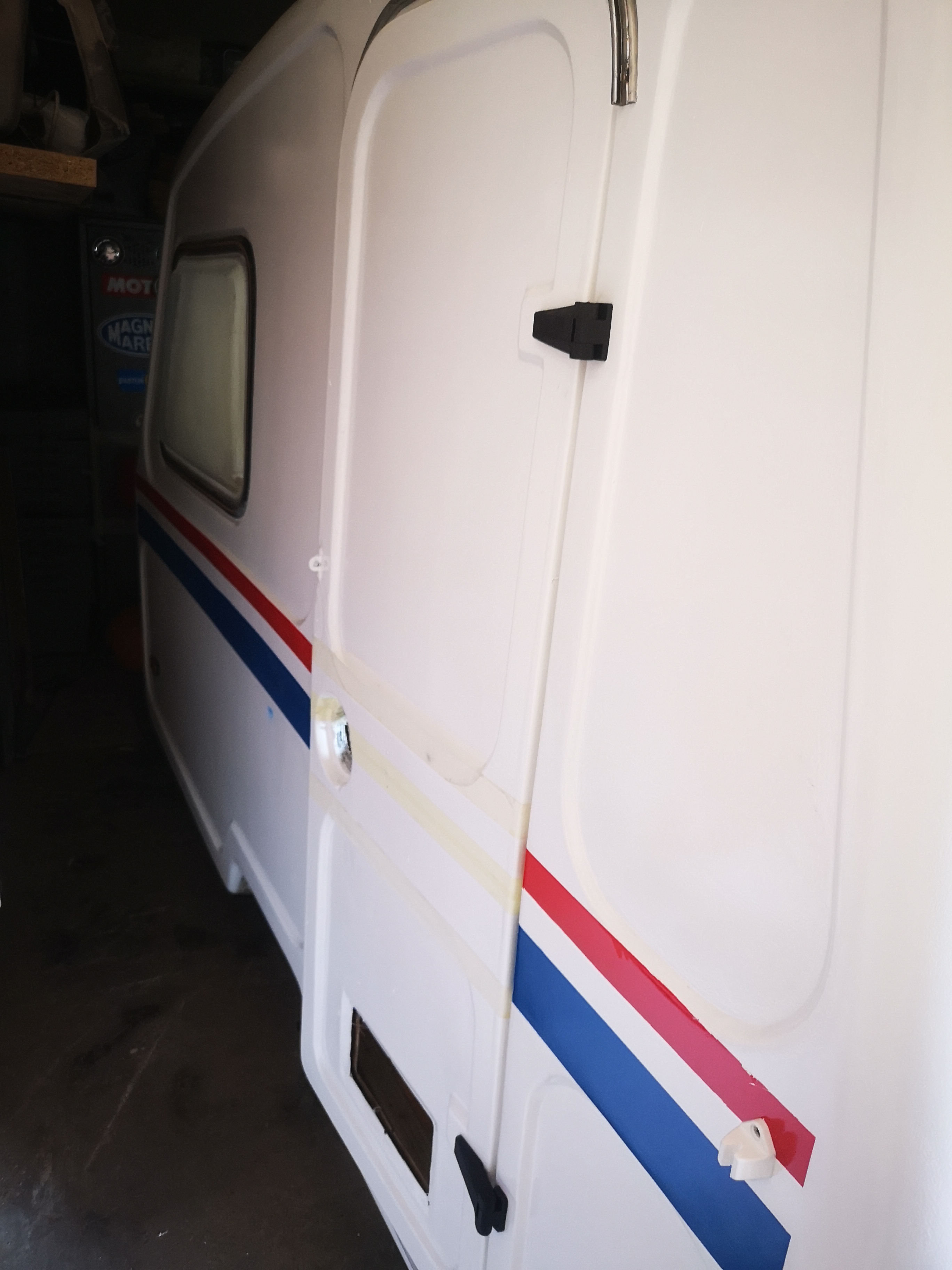

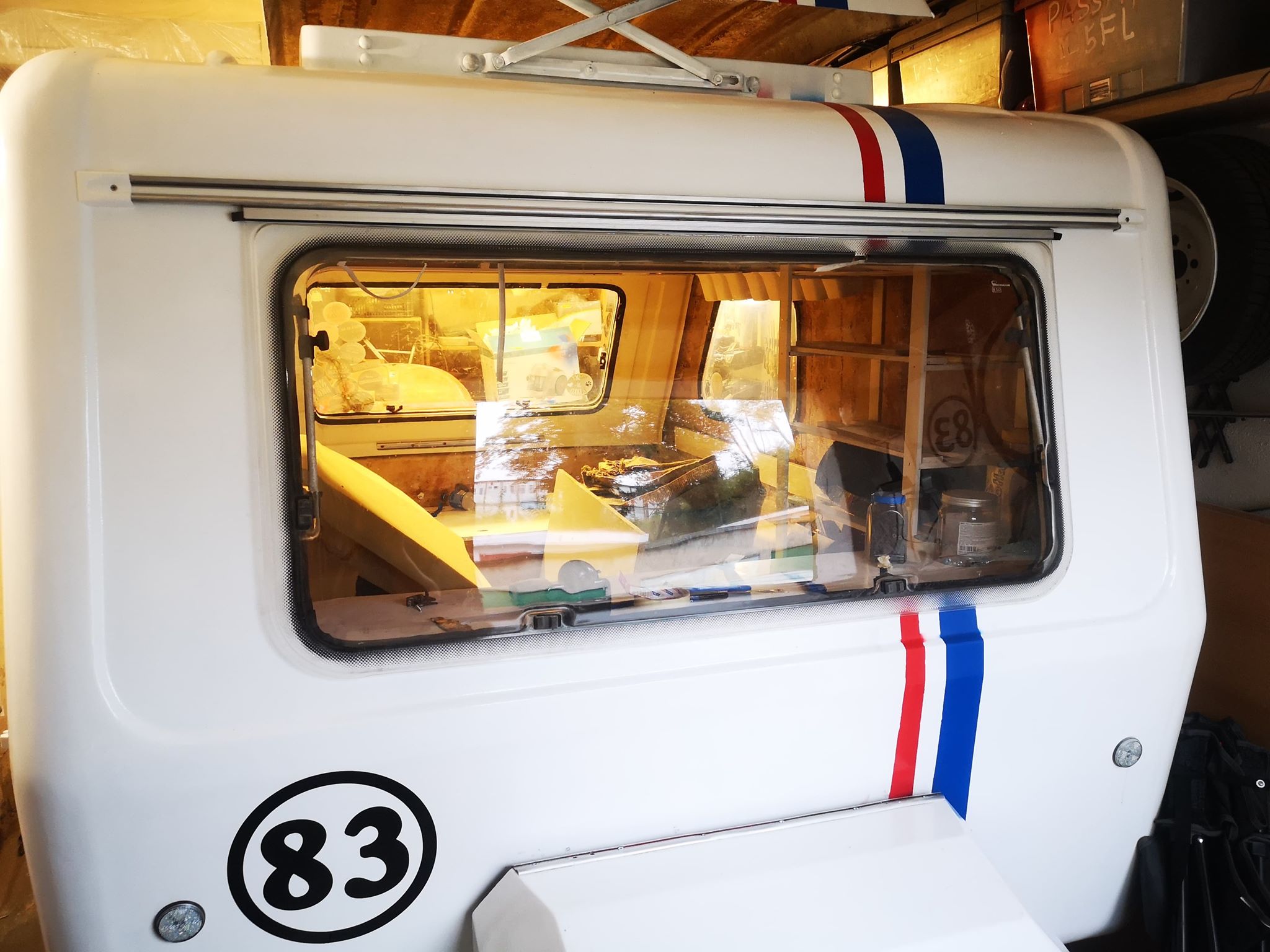

Oba okna wróciły, uzbrojone w kliny nierozpierające, zawiasy w ozdobne, przykręcone zaślepki. Przód uzbrojony w zamknięcia, wsporniki itd.
Zostało uzbroić tylne okno ale muszę domówić wsporniki szyby na tył bo tego nie miałem a skleroza nie boli, podobnie z zawiasem stołu, klamką manewrową do drzwi, okuciem futryny...
